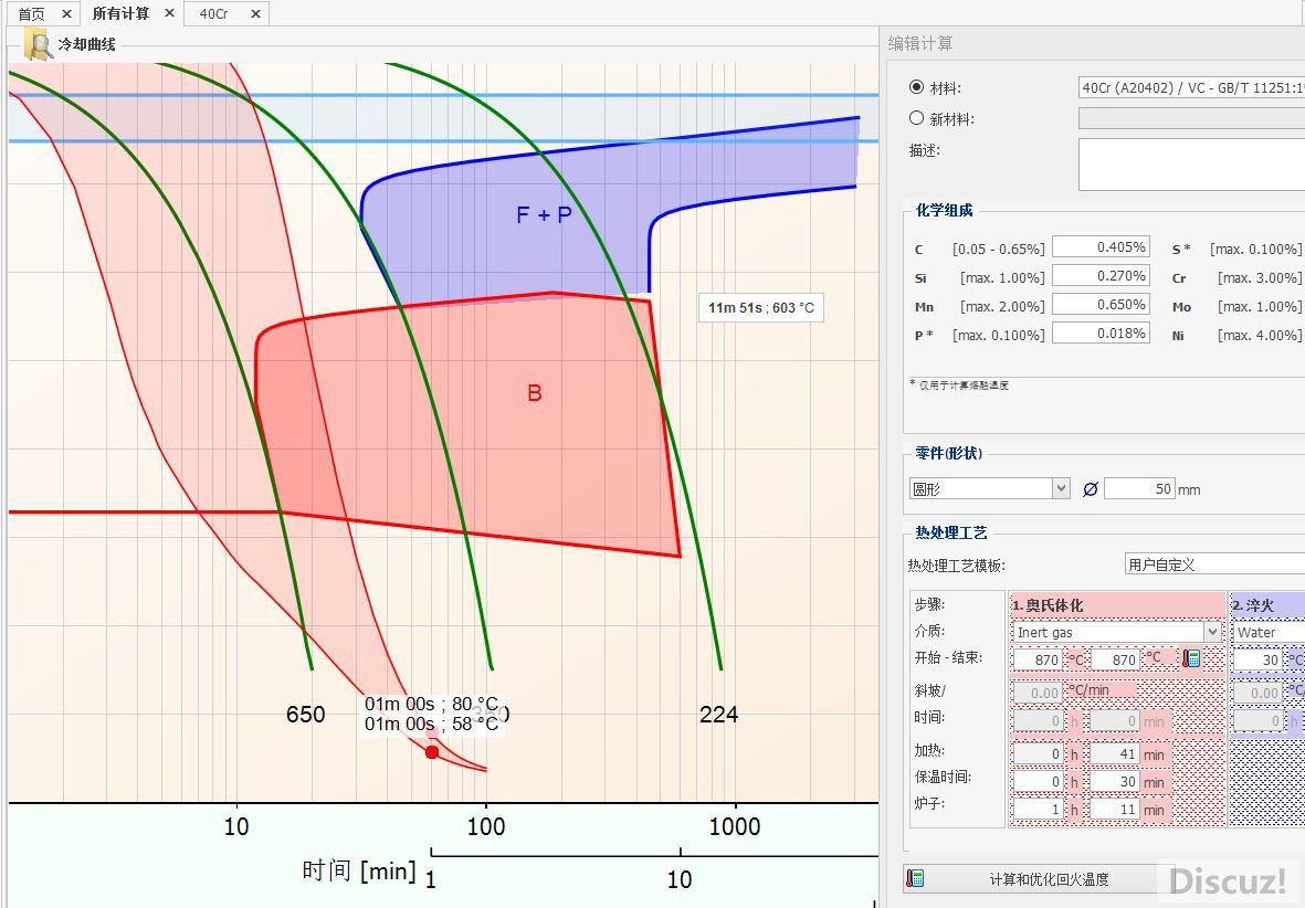

10分钟空冷,只降40~50,工件温度150~160℃,马氏转变比例低,残奥太多。
另外水冷60秒表面还有200℃吗?估计在100℃以下了,除非装得多,有堆积效应。

我是指直径50的另件。

如果直径50,装炉量少些,60秒水冷,表面和心部都会低于100度。

水淬空冷应该没有铁素体析出,但还会有点贝氏体的。
