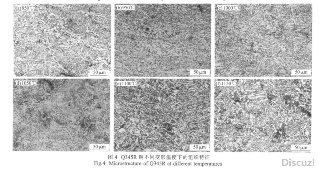

图 4 为不同温度变形后空冷的 Q345R 钢组织变化图谱。鉴于 Q345R 为亚共析钢,因此,轧制变形后空冷组织应为铁素体 + 珠光体的混合组织。 由图
4 可以看出,在 950℃ 以下变形后空冷,铁素体和珠光体呈条带状分布;在 1000℃ 以上变形空冷,样品纵截面的组织则比较均匀, 即片状的铁素体与块状的珠光体均匀分布。
\请问:这是珠光体+铁素体吗?我认为是贝氏体组织

950—1000度可以,大于1050的有网铁

我认为组织主要是粒贝

楼主你在材料学方面是个有心人,赞!
至于Q345材料不同温度下的锻后空冷组织,写这论文的同仁,应该会用高倍仪器对组织进行甄别。只不过,他们未在论文中用一定量的照片和篇幅来完善此篇论文。也许人家觉得没必要对组织性质进行说明,人家表述的重点不在此处而已。
实际上,只有论文作者们自己清楚,试验件究竟有多大?金相取样部位究竟在何处?金相组织更微观的形态是如何?我们读者仅从锻后的低倍组织的分布,是无法真正准确判断的。
从图片看,我们只能凭经验,这些组织是锻后组织,组织得到了一定的混乱化,均匀化。有别于我们一般的正火态组织(铁素体+块状的珠光体)。
若仅根据此照片,判断是珠光体+铁素体,抑或判断是贝氏体+铁素体,都不太牢靠。

同意您的判断。

多谢各位回复!感觉组织和低碳钢焊缝组织有点相似

Q345这种材料正常情况都应该是铁素体+珠光体,尤其是大件正火空冷,如果是小件(碳当量比较高的情况)超过1000℃的正火空冷会有少量粒贝和魏氏组织,但绝大多数铁素体也是单独块状的,楼主发的这个图应该不是空冷而是喷过水的组织,现在的钢厂很多厚板取表面就是全粒贝,钢厂节省成本减少合金元素就靠喷水冷却提升性能。

组织主要是粒贝...............
