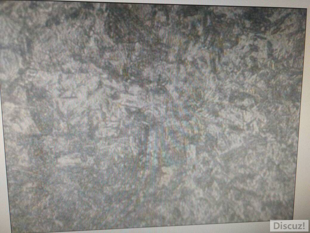

这是一张40Cr淬火后放大400的金相组织图,因为本人刚入门所以不能判断是否合格组织以及组织除了马氏体是否还有其它组织

冷速不够,没马氏体,粒貝组织

你对其组织的期望是怎样的?

图片不够清楚,我觉得大部分都是马氏体,至于黑色的不好判断

屏幕像素太粗大看不到板条结构,勉强看到颗粒结构,没马氏体。

黑色的应该是屈氏体,淬火不足,硬度应该会偏低2-3HRC。

马氏体量有点少。黑色看不出来是什么。wechat:lang_wechat_threadmessage

图片不清楚.........................
