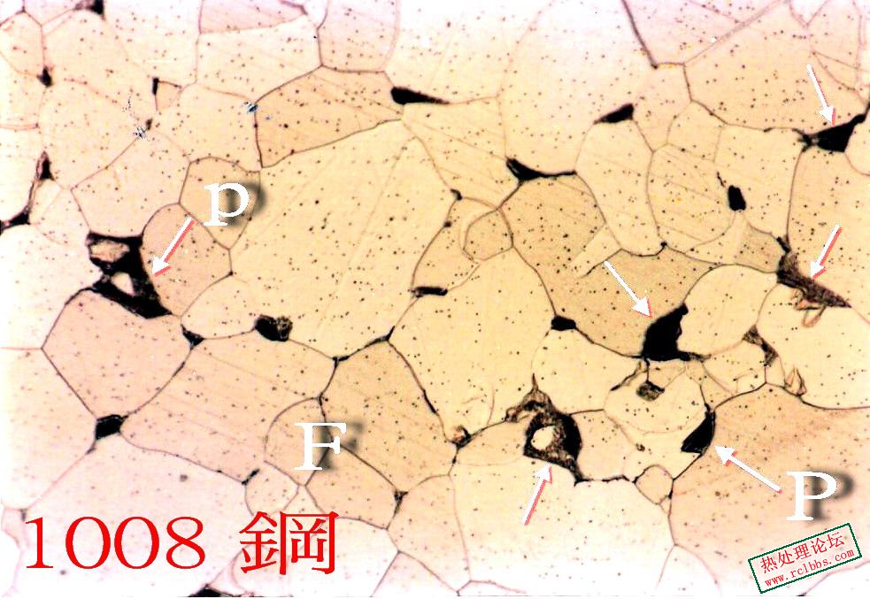

[讨论] 金相图分析
发表于 2008-3-1 18:55:59 | 显示全部楼层
回复 #1 jianjake 的帖子
低碳钢退火金相组织:
C<0.10%:铁素体+游离渗碳体或铁素体+极少量珠光体。
C(0.10~0.20%):铁素体+少量珠光体。
C(0.30~0.40%):铁素体+珠光体。
C(0.40~0.50%):铁素体+珠光体。珠光体含量约60%。
发表于 2008-3-2 13:06:56 | 显示全部楼层
个人感觉就是析出的富碳第二相,当C降低0.04%时的钢一般不会出现珠光体和渗碳体,MA岛或者退化珠光体在SEM不会那么亮(当然也许是对比度的问题),能谱的中的C分析是有不是可以提供参考价值,在于你那能谱的分辨率和是不是进行了C的校准,你要搞清楚可以借助再放大,实在不行借助WDS和TEM
发表于 2008-3-2 15:50:46 | 显示全部楼层
看Fe-C相图,最有说服力.
签到天数: 474 天
发表于 2008-3-2 17:56:04 | 显示全部楼层
回复 #1 jianjake 的帖子
SAE 1008 极低碳钢
P = Pearlite
发表于 2008-3-2 20:27:11 | 显示全部楼层
SAE 1008有8个碳,一般5个碳以下不会产生P了
