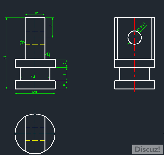

求选择一种不锈钢。要求如下。请大家推荐,不胜感激!
1、焊接性好
2、硬度不小于HB280
3、不会产生晶间腐蚀
4、耐腐蚀
5、价格经济合理

主要看做什么产品?薄件:201冷轧板就:可以啦
签到天数: 41 天
 楼主| 发表于 2017-8-19 08:57:00 | 显示全部楼层
产品尺寸见下图[img][/img]。
签到天数: 41 天
 楼主| 发表于 2017-8-19 08:59:59 | 显示全部楼层
导电销,焊接件,详见下图。
签到天数: 203 天
发表于 2017-8-22 16:16:03 | 显示全部楼层
看您的零件用什么工艺加工得到280HB左右硬度。
如果冷镦(加工硬化)+ 机加(车削φ18和钻孔),可用304;
如果机加+淬回,可用410
签到天数: 357 天
发表于 2017-8-25 14:14:07 | 显示全部楼层
jhl15873230200 发表于 2017-8-19 08:59
导电销,焊接件,详见下图。
这个零件哪个部位要焊接呢?
签到天数: 409 天
发表于 2017-8-25 14:20:58 | 显示全部楼层
如果冷镦(加工硬化)+ 机加(车削φ18和钻孔),可用304; ...
建议很不错的
304冷镦 一般会到多少硬度? 有实际验证数据吗? 谢谢

发表于 2017-8-30 10:28:51 | 显示全部楼层
uu263 发表于 2017-8-25 14:20
建议很不错的
单模冷镦,变形量很难一次做到很大(模具寿命会很低),硬度大约高不过250HB。

签到天数: 203 天
发表于 2017-8-30 10:33:59 | 显示全部楼层
功能只是一个导电销,后续要焊接,为何要求硬度280HB?难道这个件原本就是冷镦+车削的工艺做得?
签到天数: 41 天
 楼主| 发表于 2017-9-19 12:53:05 | 显示全部楼层
183222009 发表于 2017-8-25 14:14
这个零件哪个部位要焊接呢?
主视图的底部焊接,之前是铸造在高锰钢辙叉的本体上的。但是线路反馈敲塞钉进去时出现孔扩大的情况,由于是铁路电务转换用,要求过盈配合。在敲塞钉之前可能把里面的油漆和杂物清理而导致扩孔了。
签到天数: 41 天
 楼主| 发表于 2017-9-19 12:56:16 | 显示全部楼层
由于是铁路电务转换用,要求过盈配合。在敲塞钉之前可能把里面的油漆和杂物清理而导致扩孔了。圆钢车削,凸台采用线切割。具体材料的成型工艺不详。
签到天数: 22 天
发表于 2017-9-21 08:24:44 | 显示全部楼层
410的焊接性能也还算能满足您的要求。
