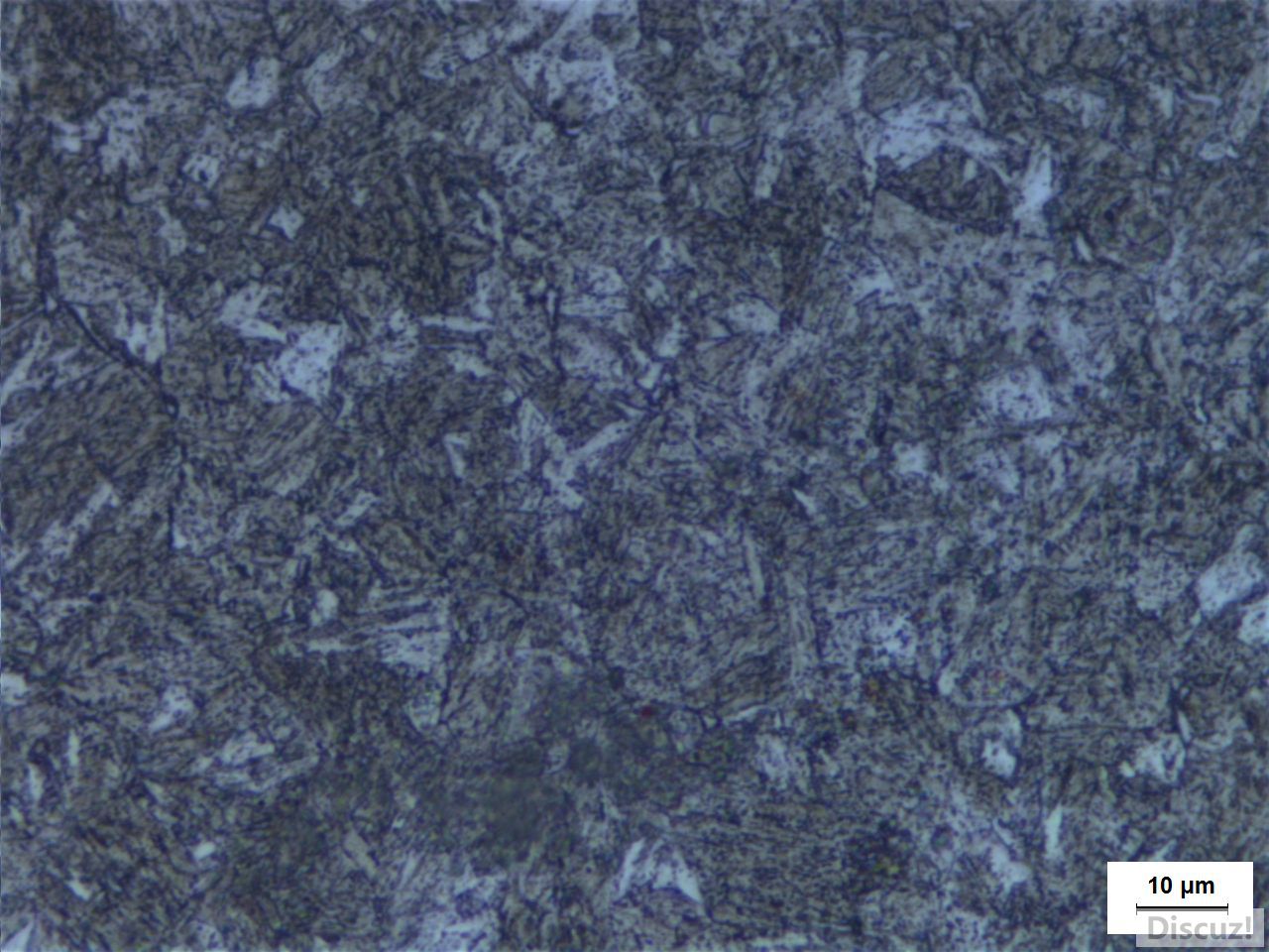

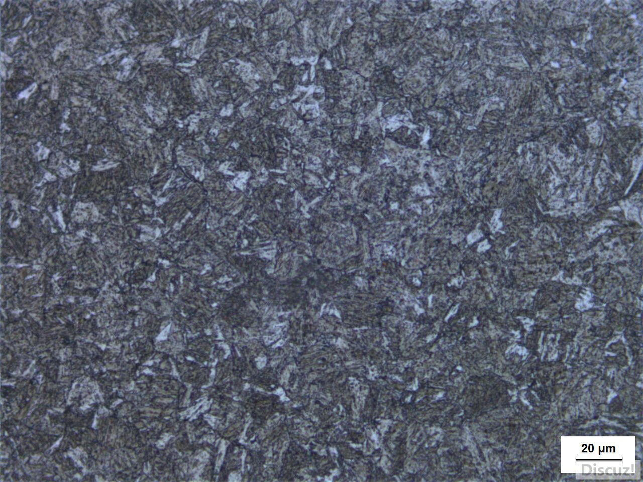

发表于 2017-8-21 10:35:40 | 显示全部楼层 |阅读模式
材料18A,880淬火,330回火,心部硬度325HV.
签到天数: 937 天
发表于 2017-8-21 12:24:28 来自手机 | 显示全部楼层
回火屈氏体+贝氏体一一一一一wechat:lang_wechat_threadmessage
签到天数: 76 天
 楼主| 发表于 2017-8-21 15:59:44 | 显示全部楼层
黑色是回火屈氏体,白色的是贝氏体吗
发表于 2017-8-21 17:18:14 | 显示全部楼层
学习了,这总材料以前没接触过。
签到天数: 248 天
发表于 2017-8-22 09:13:40 | 显示全部楼层
楼主是淬盐水吗?产品是不是比较薄
签到天数: 312 天
发表于 2017-8-22 12:52:42 | 显示全部楼层
是不是自攻钉啊,符合要求就好了
签到天数: 354 天
发表于 2018-1-29 18:26:47 | 显示全部楼层
回火屈氏体+贝氏体一一一一一
签到天数: 554 天
发表于 2018-5-21 07:26:50 | 显示全部楼层
回火屈氏体+贝氏体一一一一一
