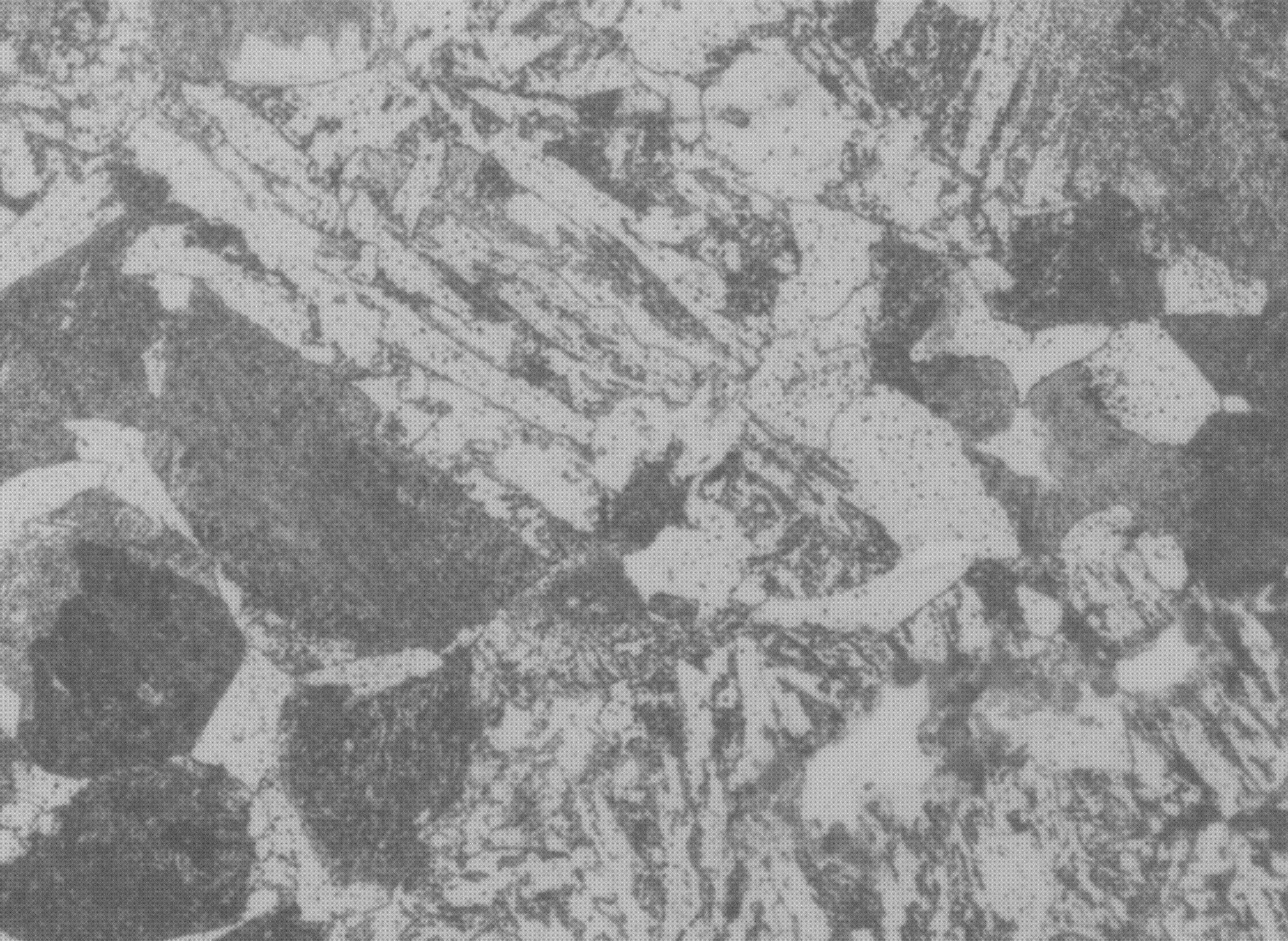

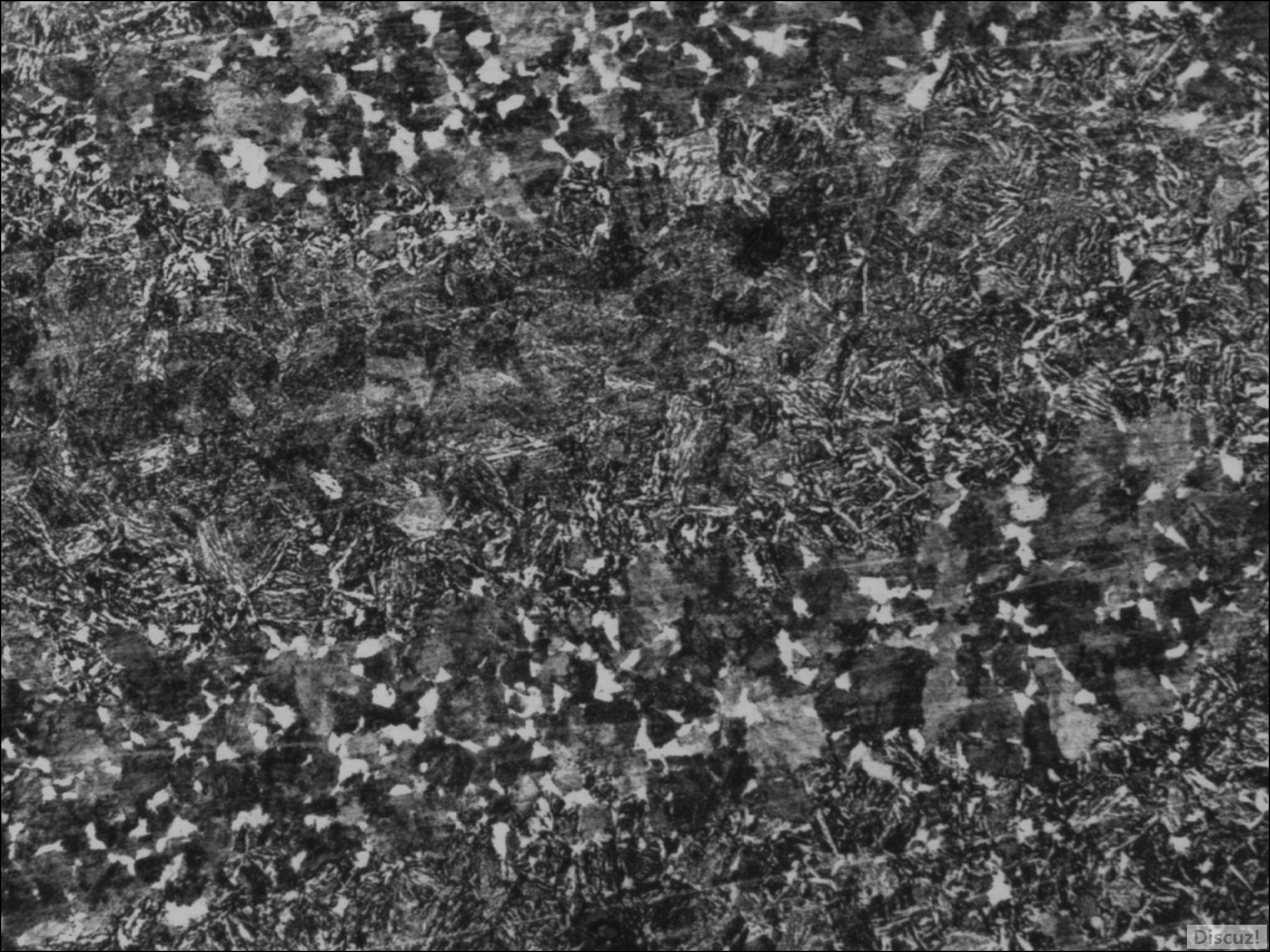

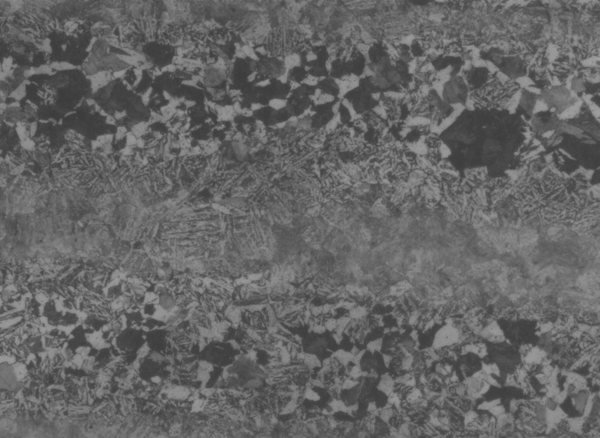

毛坯供应商发来一批正火毛坯零件,这批零件经渗碳热处理后变形超差严重。观察毛坯金相发现存在混晶以及铁素体珠光体混合带状,总体来看,组织状态十分混乱。请各位前辈帮忙看下,是怎么造成的。

加大锻造比可以改善带状,降低终锻温度可缓解混晶,已形成混晶可以提高正火温度多次正火

发表于 2017-8-27 02:32:48 | 显示全部楼层
锻造毛坯未经正火

发表于 2017-8-29 10:42:46 | 显示全部楼层
组织太差劲了!还需改善!

发表于 2017-8-29 22:14:45 | 显示全部楼层
带状组织严重影响正火质量

发表于 2017-8-31 15:05:13 | 显示全部楼层
图片是正火组织吗?我怎么感觉未进行正火呢

发表于 2017-9-3 11:20:03 | 显示全部楼层
毛坯未经正火,我也遇到过这种情况,我这个是42CrMo的。

发表于 2017-9-8 17:53:18 来自手机 | 显示全部楼层
对于偏析 正火基本是无能为力的!wechat:lang_wechat_threadmessage

发表于 2018-4-27 13:15:57 | 显示全部楼层
铸态组织较为明显,正火时工艺不对
