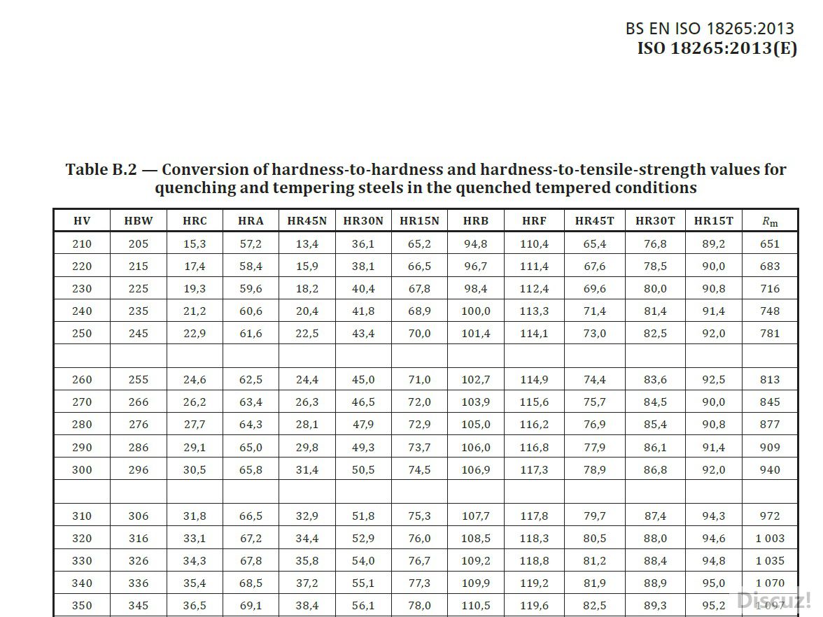

公司在加工大众产品,其中有一项芯部硬度要求不知道怎么检测
客户要求芯部硬度为700-850N/mm2,这个是压强单位,但客户图纸就是这么要求的
求助各位大神,此项内容怎么检测
零件类型为VL铁饼,材料UC1

发表于 2017-8-25 16:17:45 | 显示全部楼层
心部所需硬度值 約為 HV220~265
签到天数: 137 天

发表于 2017-8-29 16:29:15 | 显示全部楼层
钢材抗拉强度与硬度换算表,对比整个应该可以的!
签到天数: 2278 天
发表于 2017-8-30 08:13:27 | 显示全部楼层
GB/T1172-1999 黑色金属硬度及强度换算值

发表于 2017-8-30 08:51:32 | 显示全部楼层
建议与客户协商/协议,按ISO18265标准换算成硬度来检查。

发表于 2017-8-31 15:03:08 | 显示全部楼层
最好先与客户沟通一下,我们也遇到相同问题,就直接使用ISO18265:2013硬度与强度换算表进行换算

发表于 2018-4-16 15:48:16 | 显示全部楼层
调质 R=70-85 daN/mm2-意大利的
相当于国内的700-850N/mm2,也就是700-850Mpa。相当于硬度206-252HB的硬度,或者HV215~240
