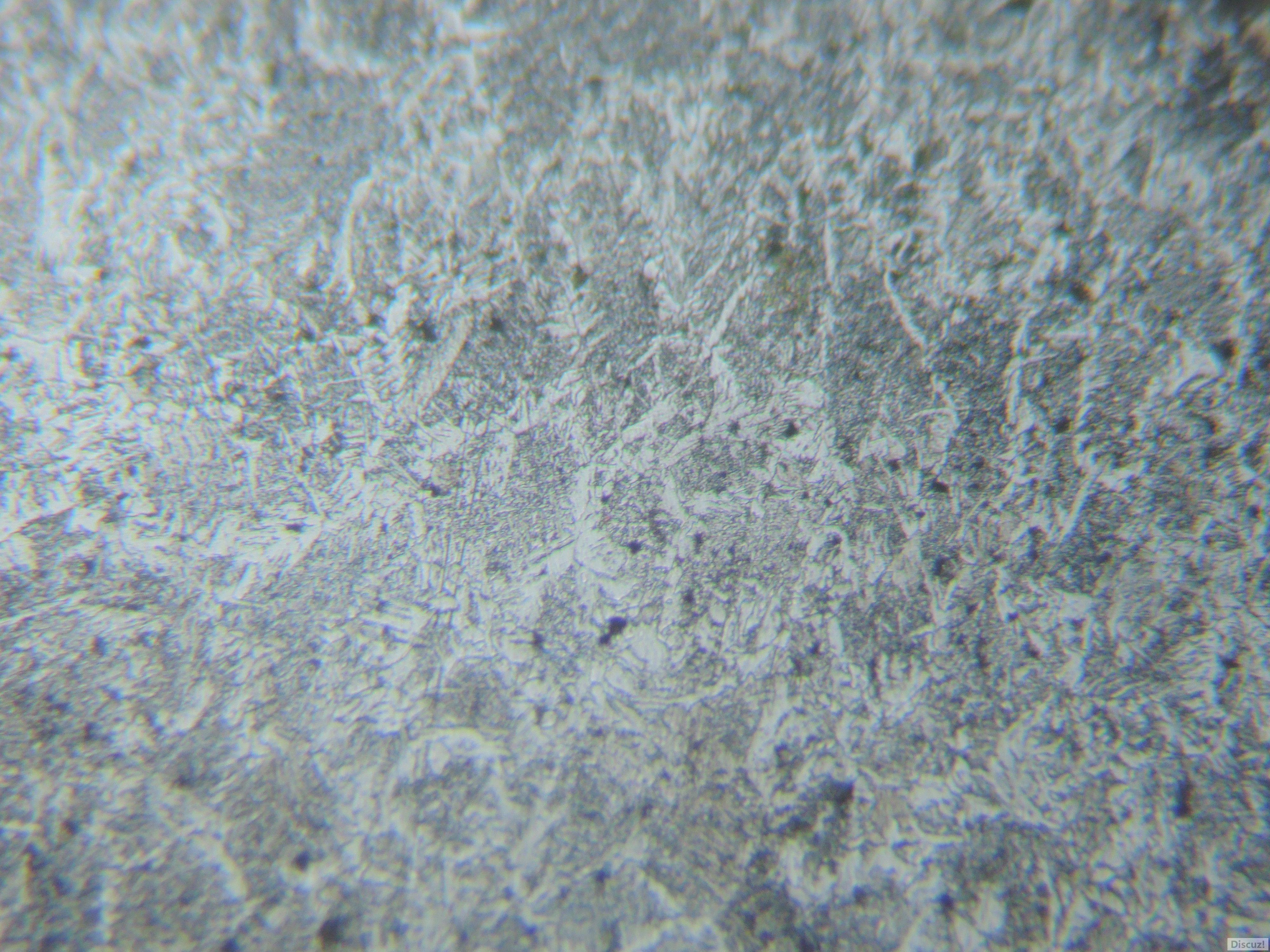

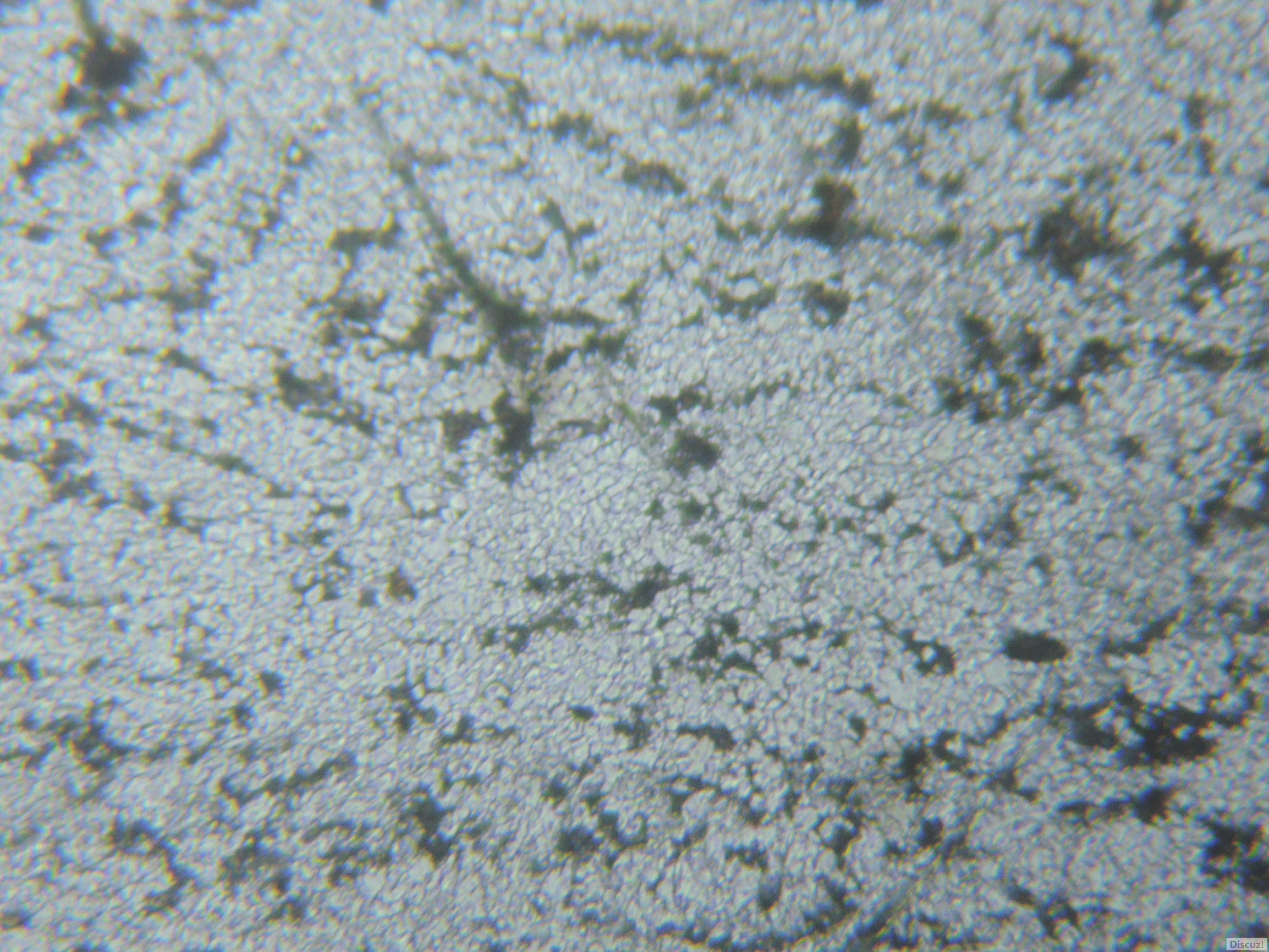

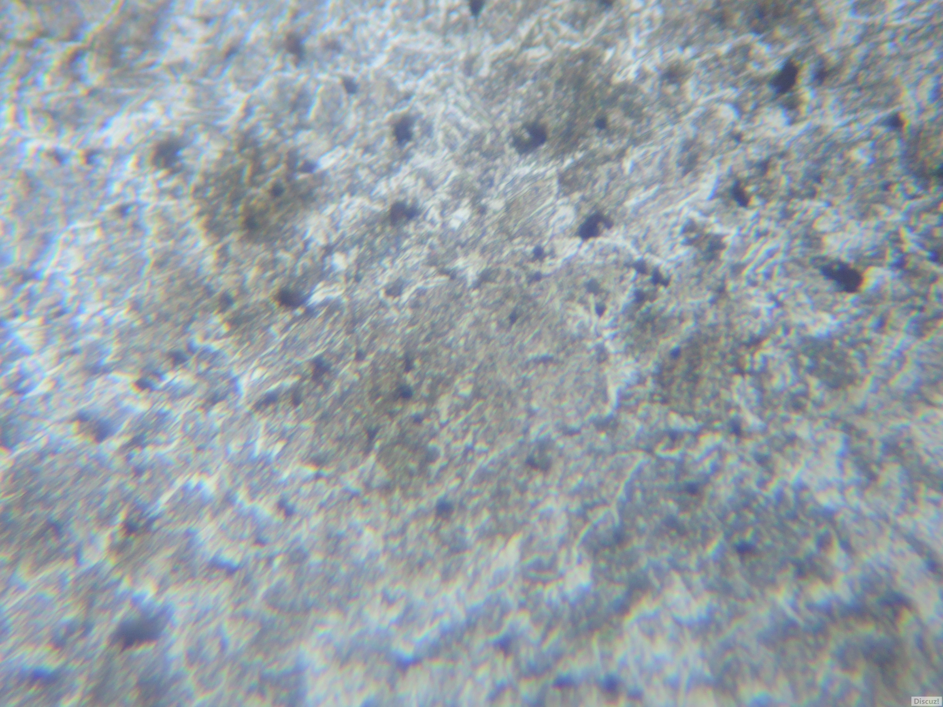

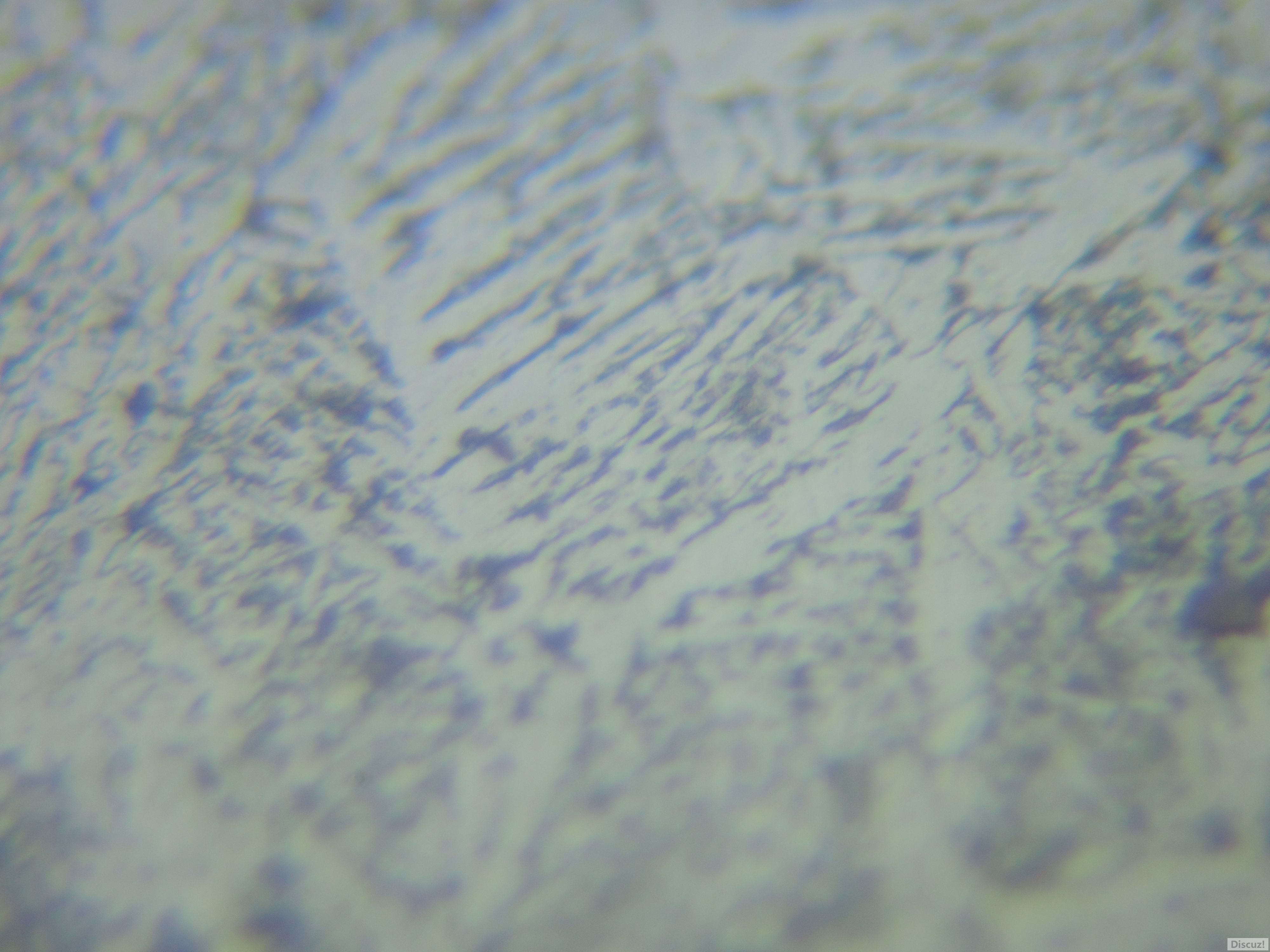

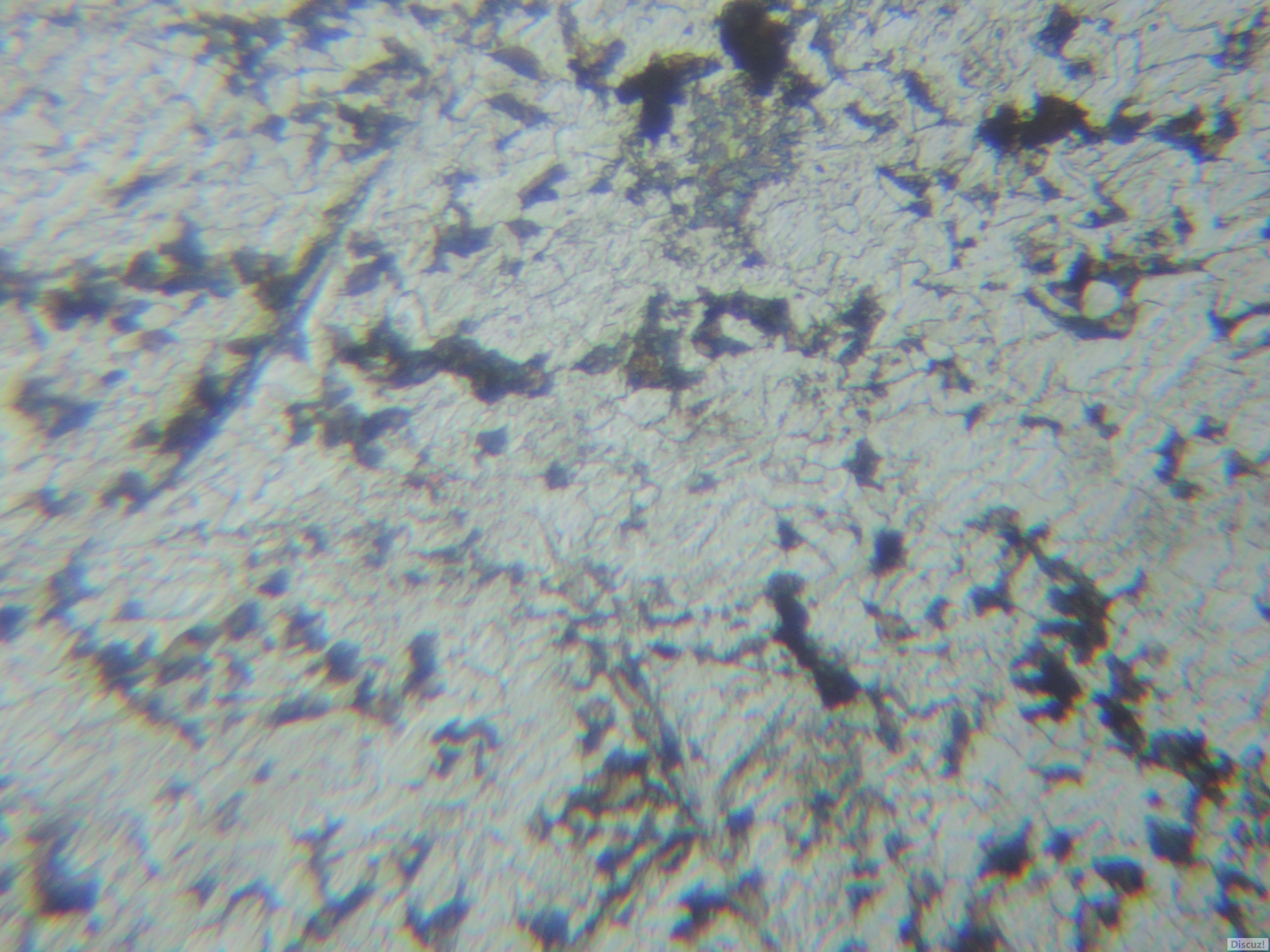

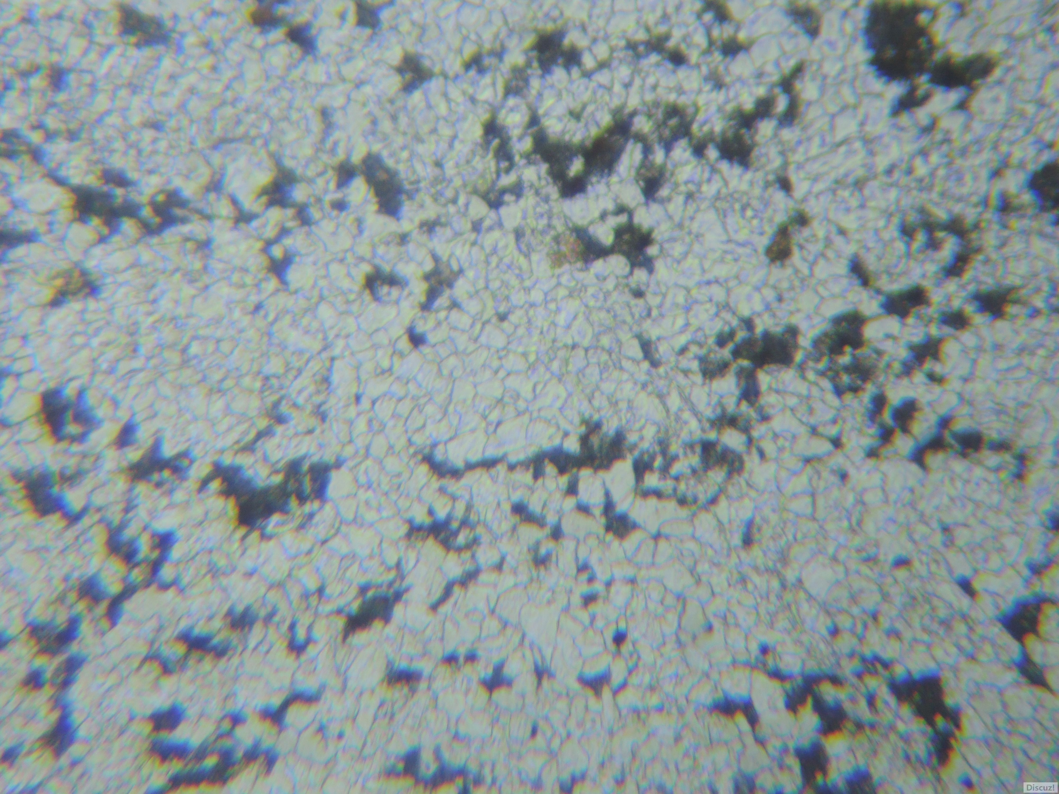

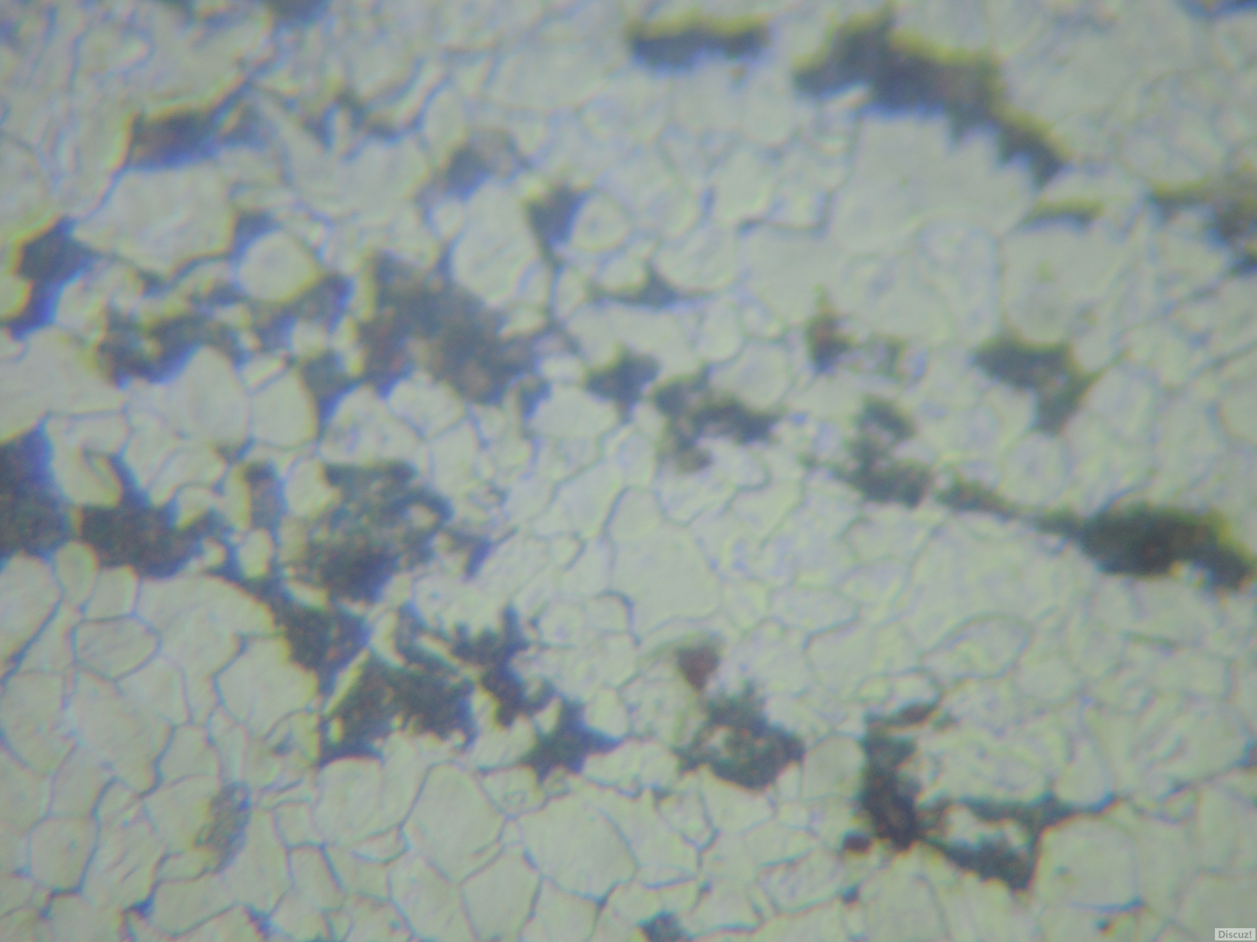

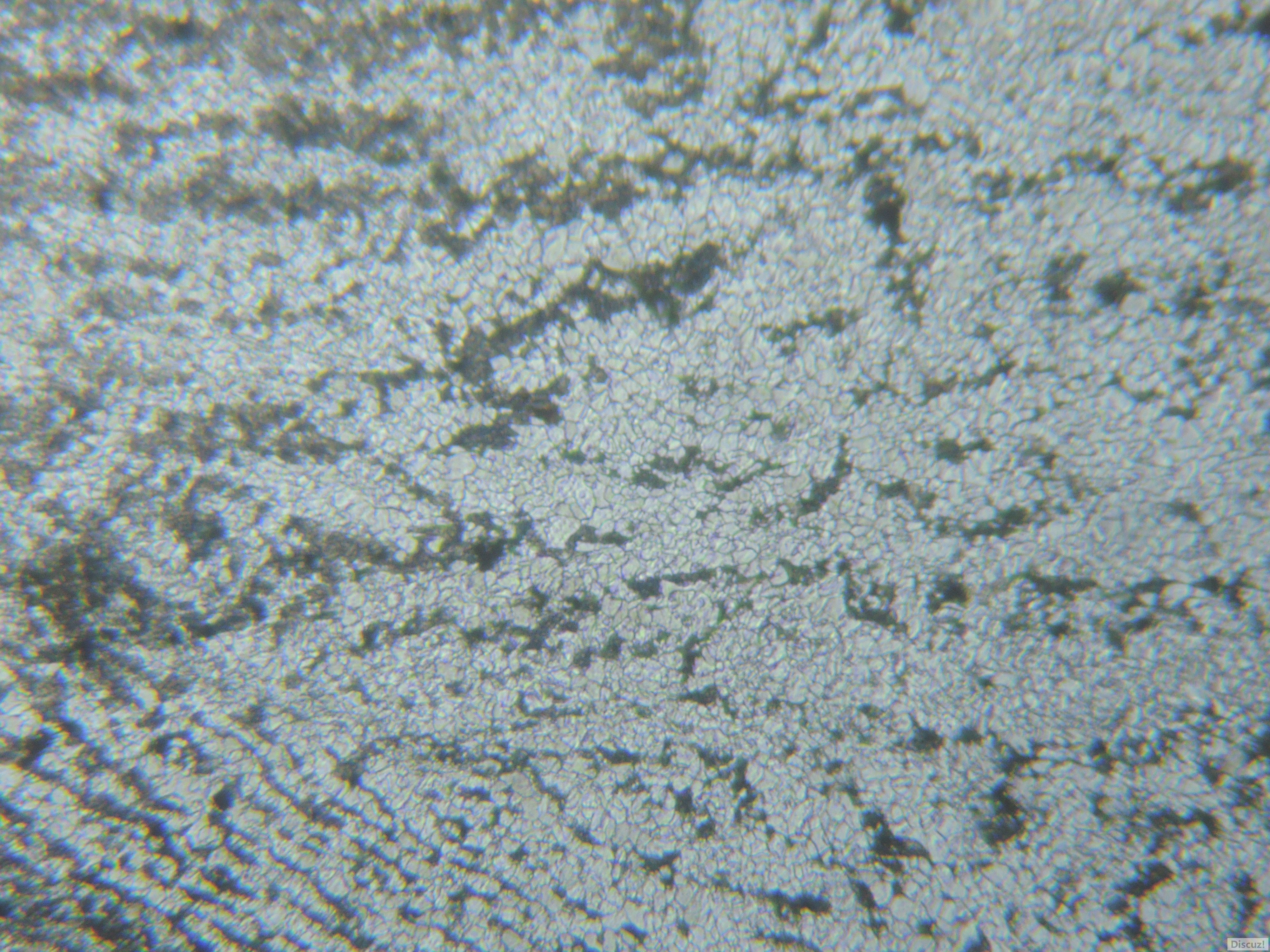

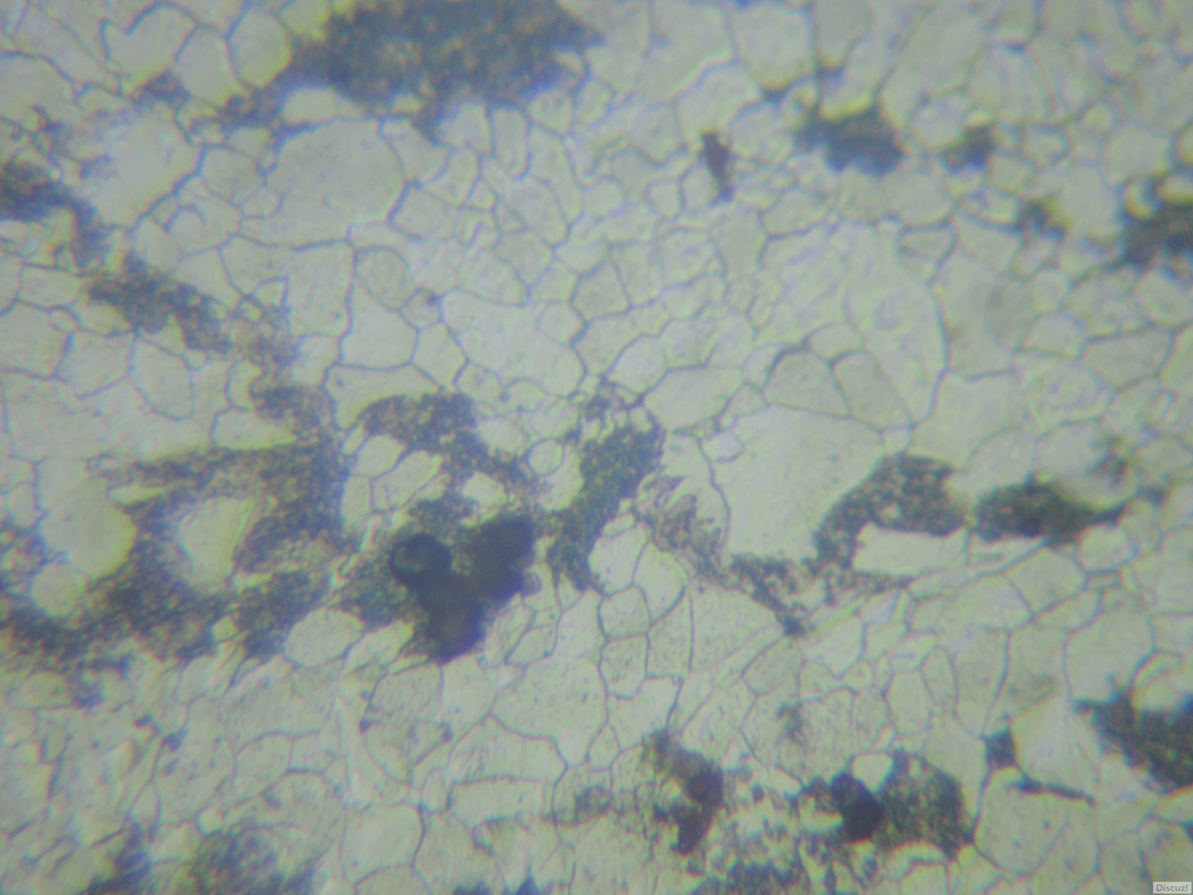

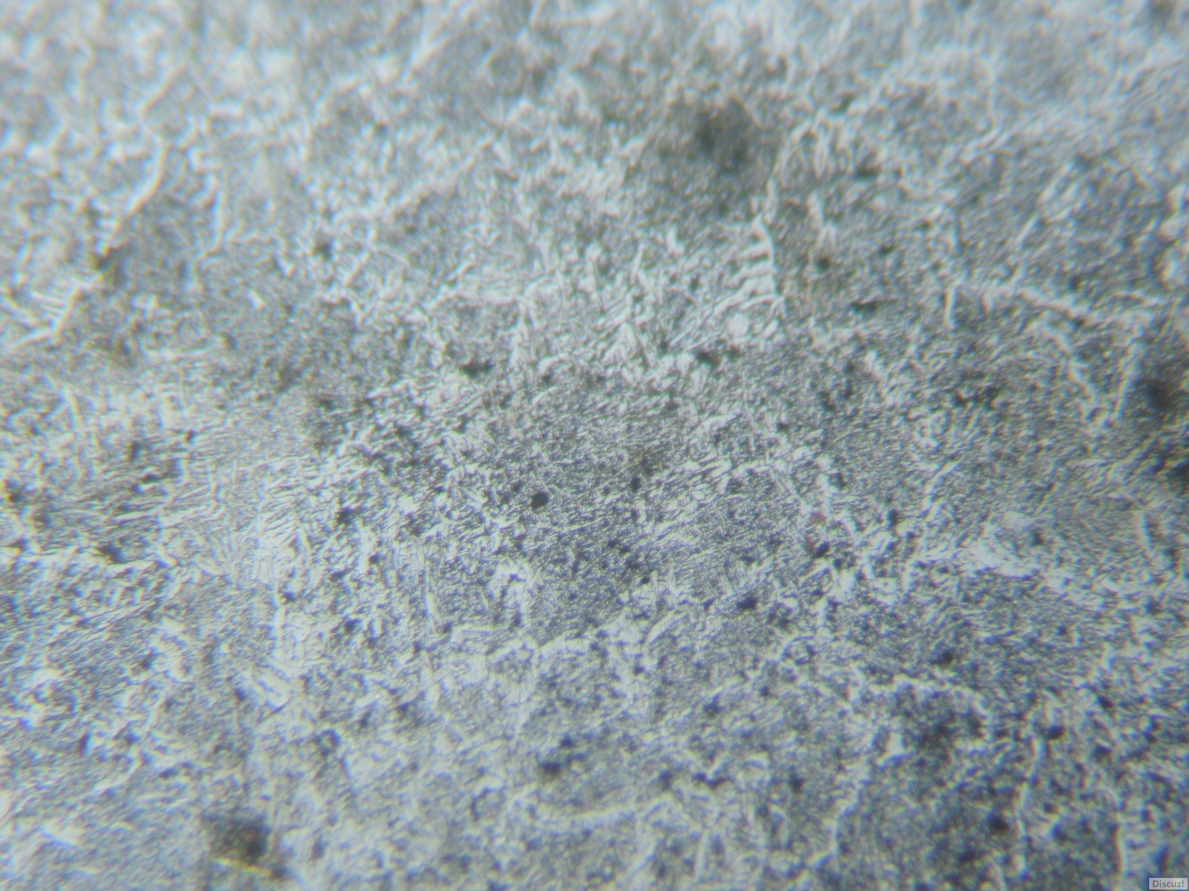

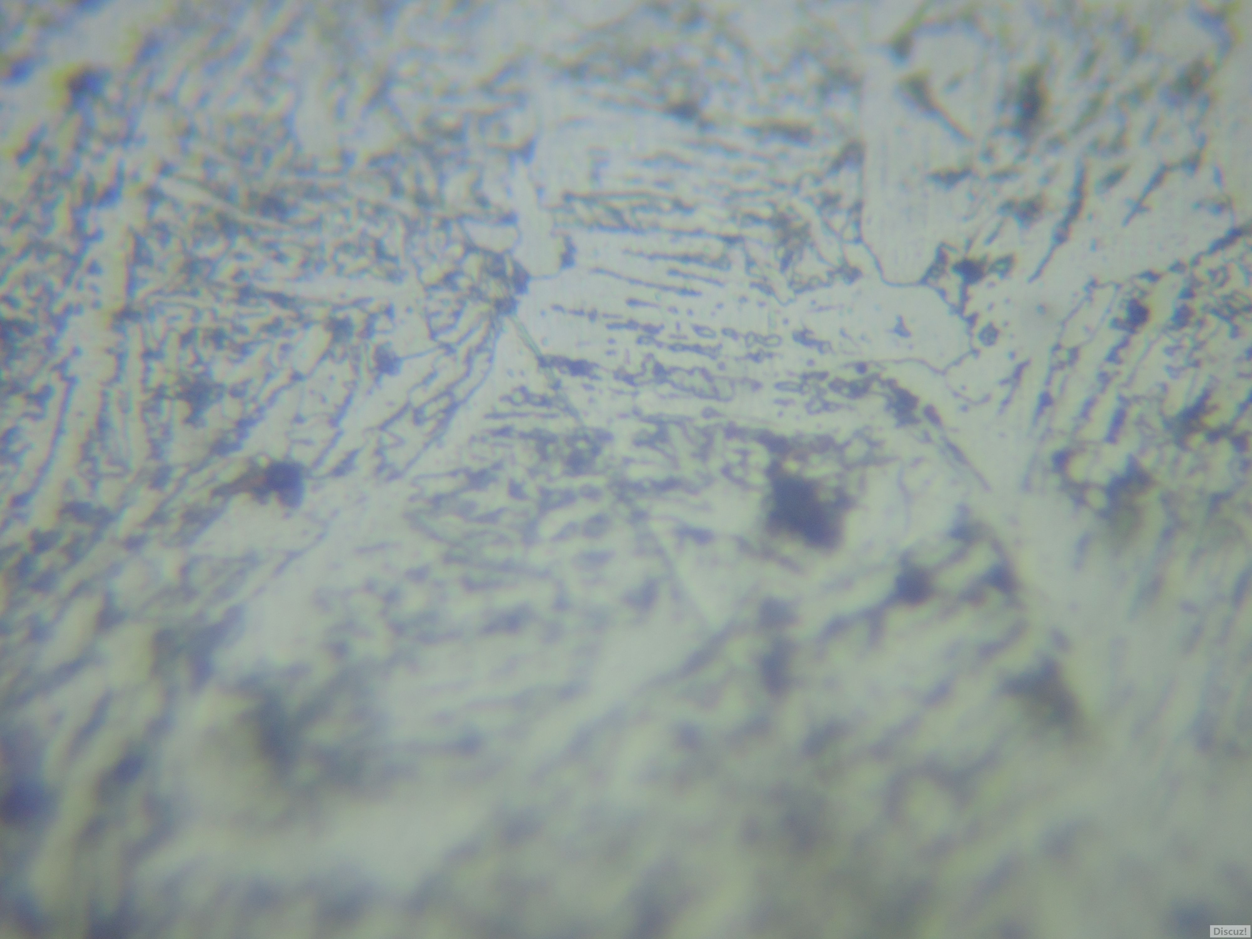

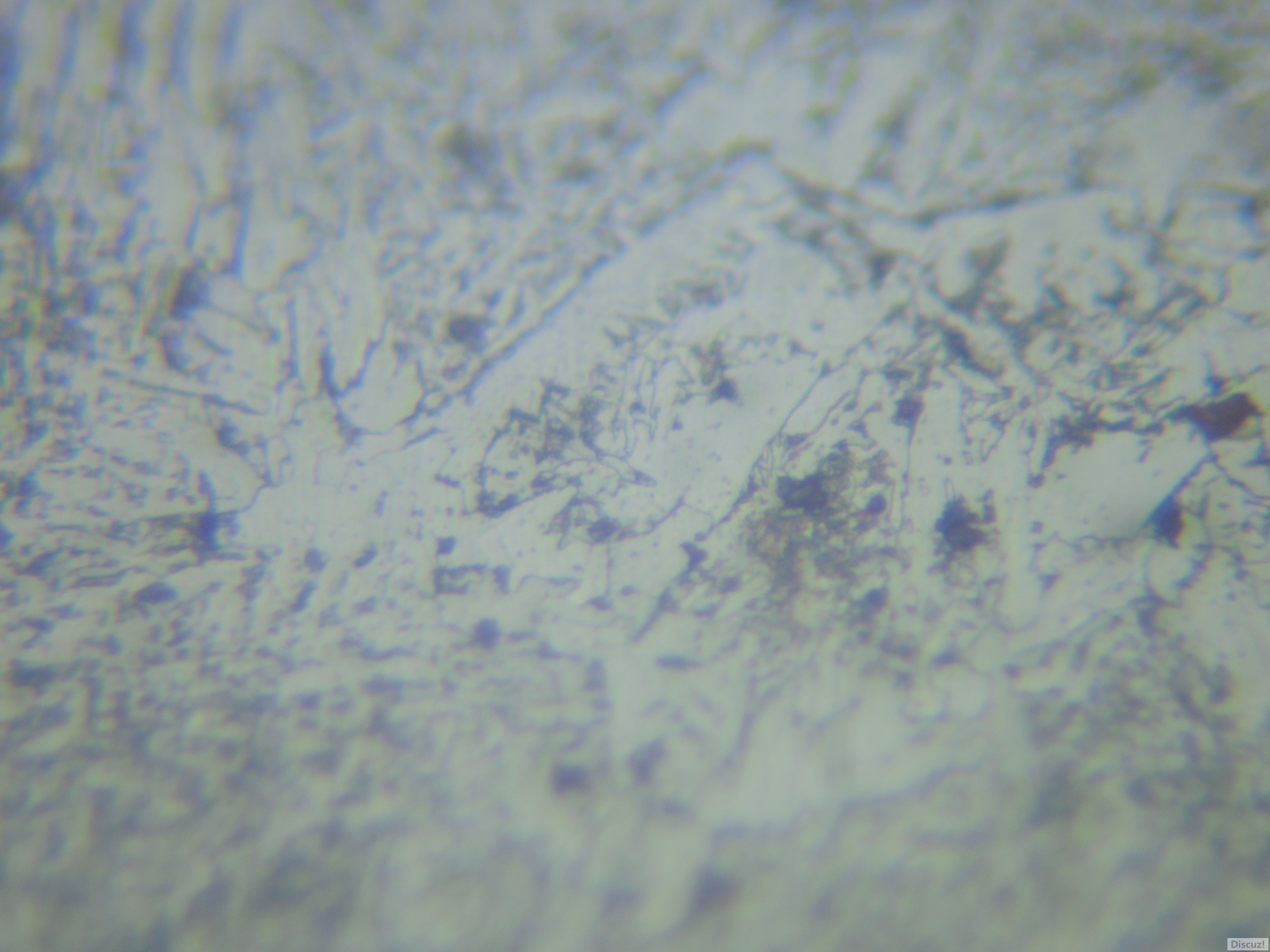

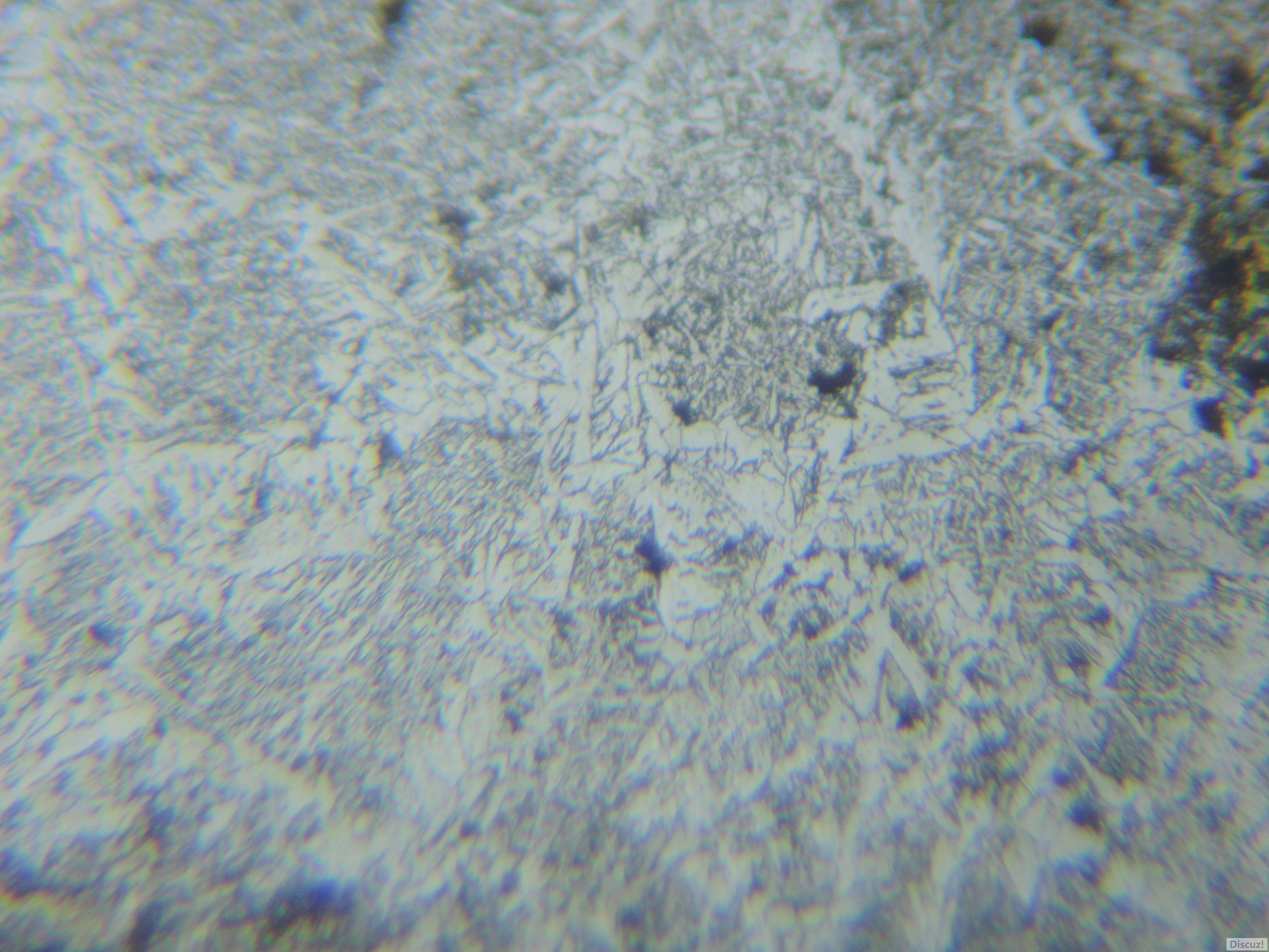

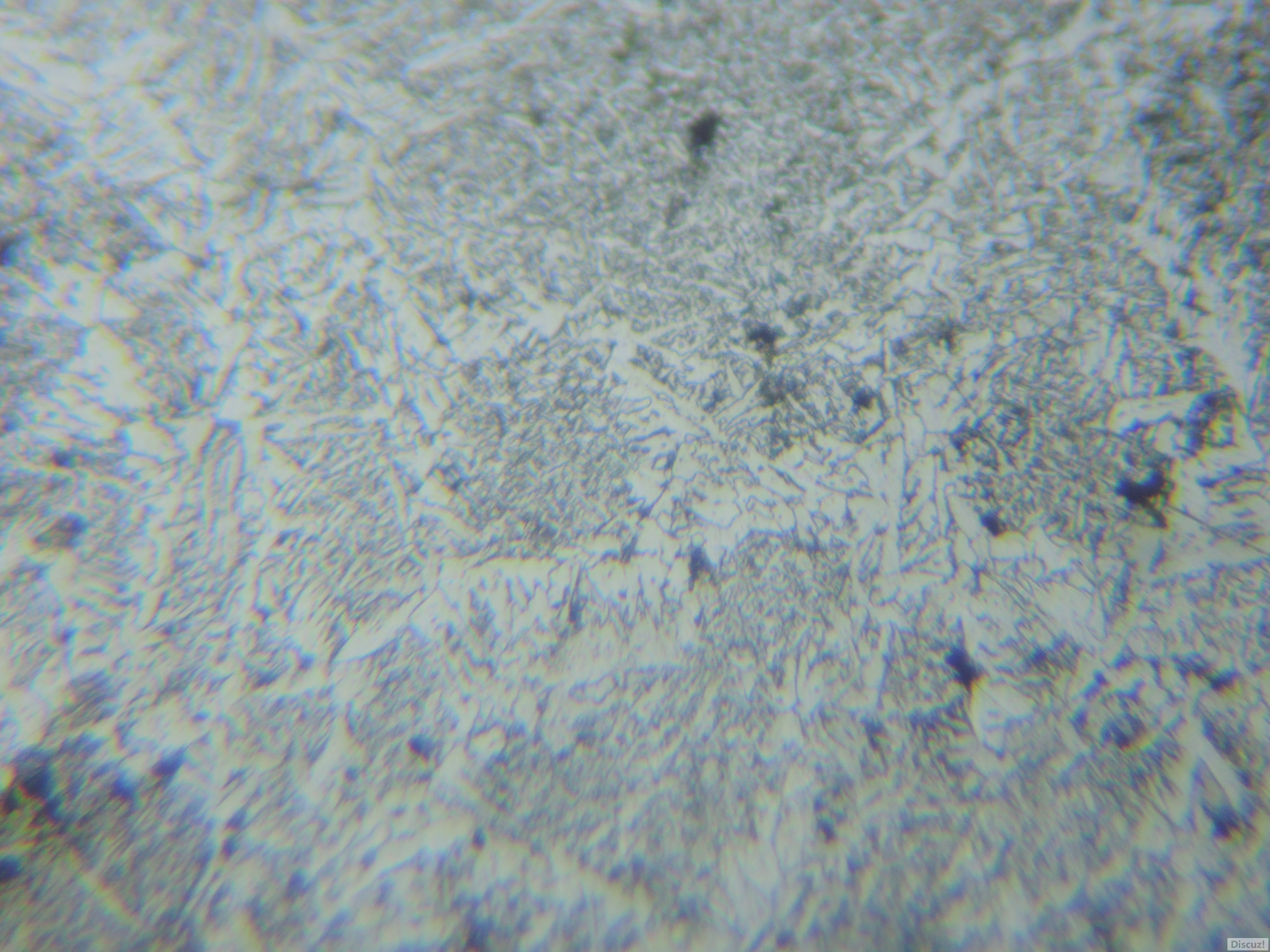

板厚20mm,储罐用板,直径28m,表面出现多处裂纹!组织是否不均?谢谢各位!

是热扎板吗?我看组织不对

不懂,是1一万立方的储罐壁板,18mm厚,表面很多裂纹,都是3mm之内深,很浅

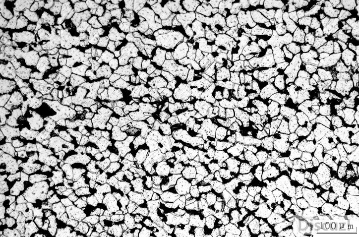

目前看,母材组织不合格,20R应为F+P,均匀分布,如图。你这个组织不均匀,为带状组织。

照片最好是能在清晰下看看,焊缝500倍有魏氏组织,这个是要避免的危害组织。是不是焊接之后,冷却的速度太快了。母材的珠光体是分布不均匀
