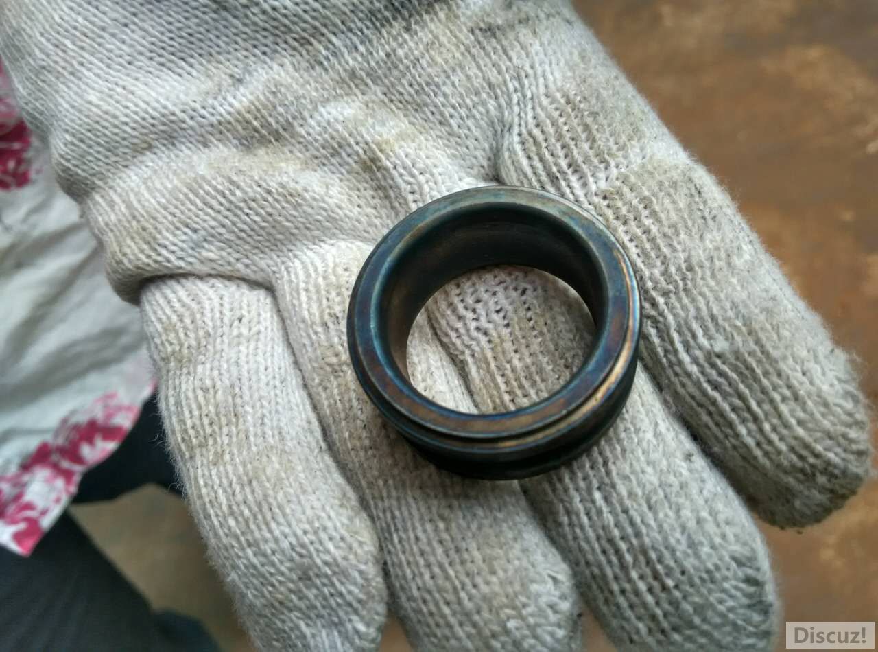

大家好,现有轴承套圈,淬火清洗后表面是正常的,但产品经过回火后,表面就烧焦了,请大家帮忙分析原因,谢谢!
(材料:GCr15  保护气氛整体热处理、网带炉生产、回火160度)

发表于 2017-9-3 10:07:00 | 显示全部楼层
              清洗后表面水分未吹干!

 楼主| 发表于 2017-8-30 11:55:45 | 显示全部楼层
回火前后的产品组织和硬度都是正常的,只是产品表面被烧焦。

发表于 2017-9-1 20:58:22 | 显示全部楼层
感觉回火的温度不是很均匀,有蓝脆现象。

发表于 2017-9-2 06:49:50 | 显示全部楼层
气氛中有水分

发表于 2017-9-3 15:21:06 | 显示全部楼层
产品表面发蓝是氧化的现象,所以要找氧的来源:设备漏气?保护气氛有问题?清洗后沟槽有水分残留?

发表于 2017-9-4 15:57:34 | 显示全部楼层
如果淬油后外观呈金属色,建议检查热后清洗是否清洗干净

发表于 2017-9-5 09:48:31 | 显示全部楼层
                     工件入回火炉时带进水份致炉温升高所致!

发表于 2017-9-5 10:29:58 | 显示全部楼层
检测下产品表面维氏硬度,没问题的话就是产品别氧化了,如没有清洗干净,表面有水分

发表于 2017-9-5 13:57:09 | 显示全部楼层
同意9楼的说法:
如果淬火油产品外观正常,建议检查一下清洗槽的问题,清洗液浓度是否正常?
再者,确认下回火前司否有烘干,回火温度是否正常?(不要只看温度仪表,要实际检测下回火炉的温度)

发表于 2017-9-6 11:09:52 | 显示全部楼层
再好好仔细观察下淬火后颜色,问题还在淬火炉内。淬火后表面已经有花斑了,经过回火后颜色加深而已!!淬火炉问题就多了,气密性,气氛均匀性,落料口尾气排放问题,入炉是否进行了前清洗,油品质量清洁度等等等等,系统工程啊!!

发表于 2017-9-6 14:58:54 | 显示全部楼层
漏气了,有水分混入导致的
