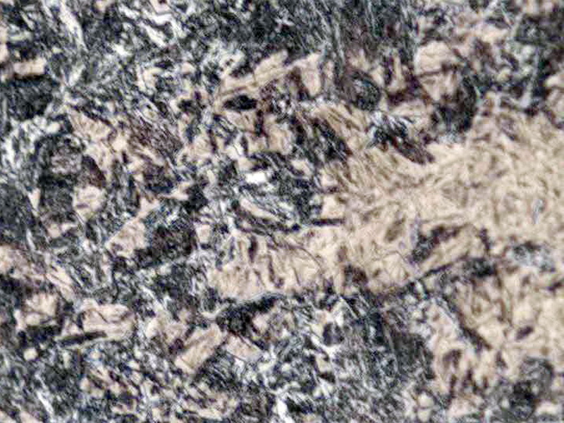

[讨论] 确认淬火偏析组织

宜秀相工 发表于 2017-12-9 09:11
黑色回火马氏体,毫无疑问!
可以确认的是黑色恰恰是非马组织,有贝氏体甚至是铁素体组织
签到天数: 1213 天
 楼主| 发表于 2018-1-2 09:38:24 | 显示全部楼层
leomet 发表于 2017-9-6 10:23
加大 A 粒度, or, 加快冷速 試試.
提高了淬火温度并采用二次淬火;也实验了将真空气淬改为油淬;异常组织仍然无明显改善

发表于 2018-2-13 00:10:08 | 显示全部楼层
信息不够,很难帮你。
淬火温度是多少?应该在815-845C之间
热处理时的尺寸?取样位置?热加工工艺:锻造,轧制,等等。

发表于 2018-3-20 15:38:23 | 显示全部楼层
黑色的是回火马氏体。白色没放大看不清楚
签到天数: 342 天
发表于 2018-9-18 16:08:09 | 显示全部楼层
黑色肯定是非马组织,从硬度,两次淬火情况可以佐证。合金成分偏析造成的。
签到天数: 1213 天
 楼主| 发表于 2018-10-7 19:54:16 | 显示全部楼层
最后确定主要是镍元素偏析造成的
签到天数: 937 天
发表于 2018-10-13 16:57:04 来自手机 | 显示全部楼层
黑色的应是屈氏体。。。。。。。。。。。。。。wechat:lang_wechat_threadmessage
签到天数: 29 天
发表于 2018-10-15 22:14:54 | 显示全部楼层
黑色很像下贝氏体,灰色回火马氏体,具体确认可以打显微硬度。

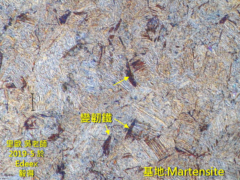

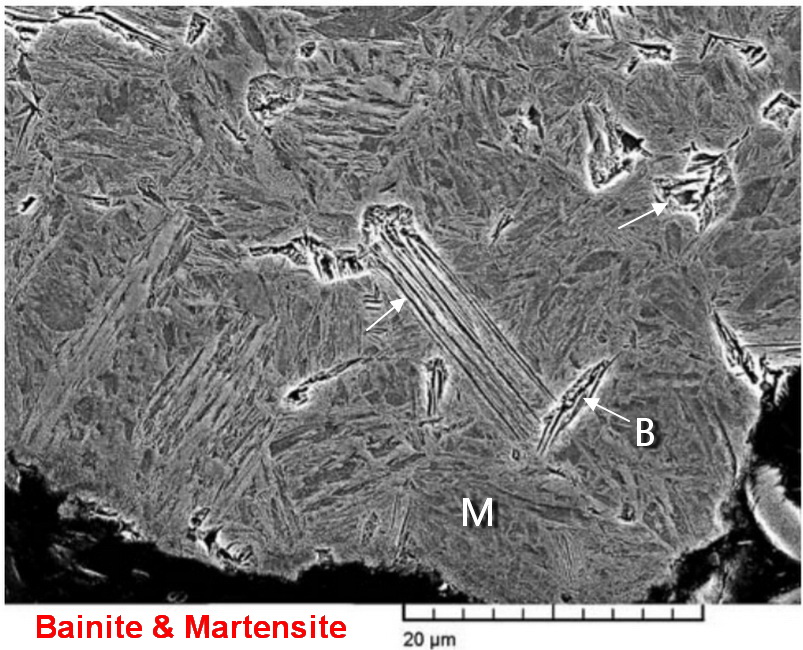

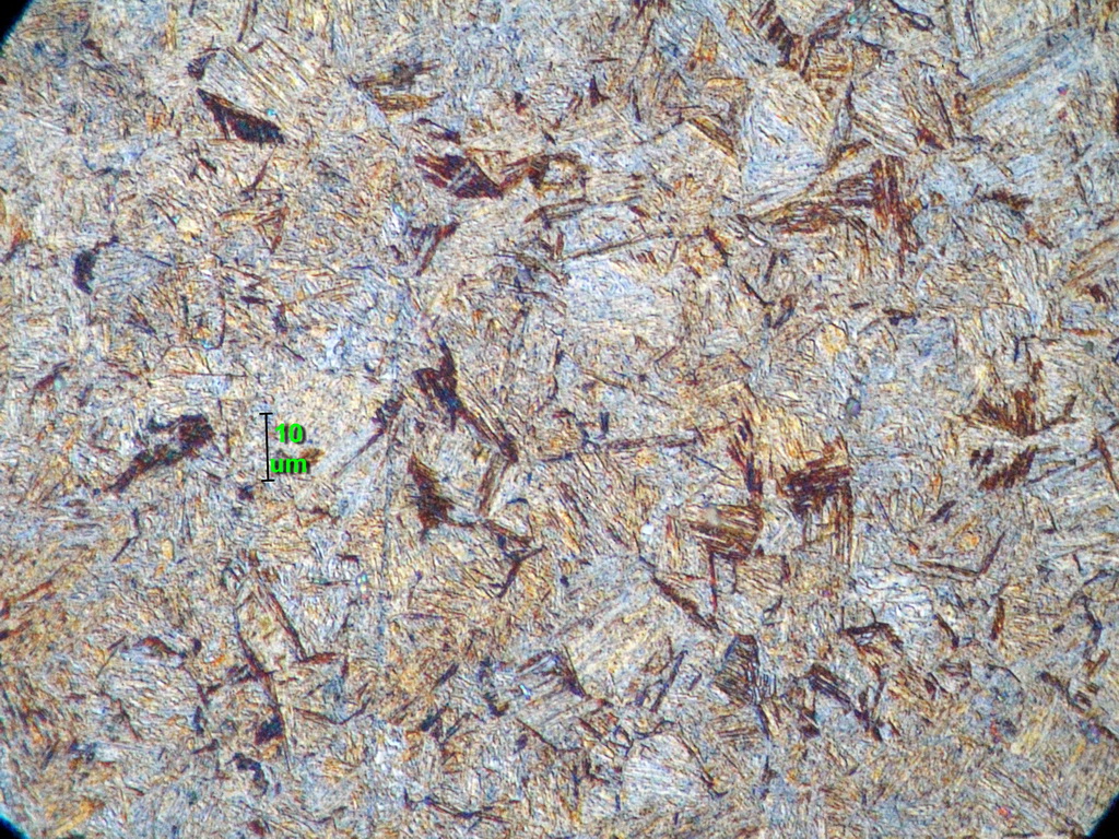

发表于 2019-6-26 22:17:54 | 显示全部楼层
See the onset of Bainite in Martensite.
Non-M appears darker because it etched deeper and reflects less light to our eyes.
M is "comparatively flatter" , so it looks "brighter".
