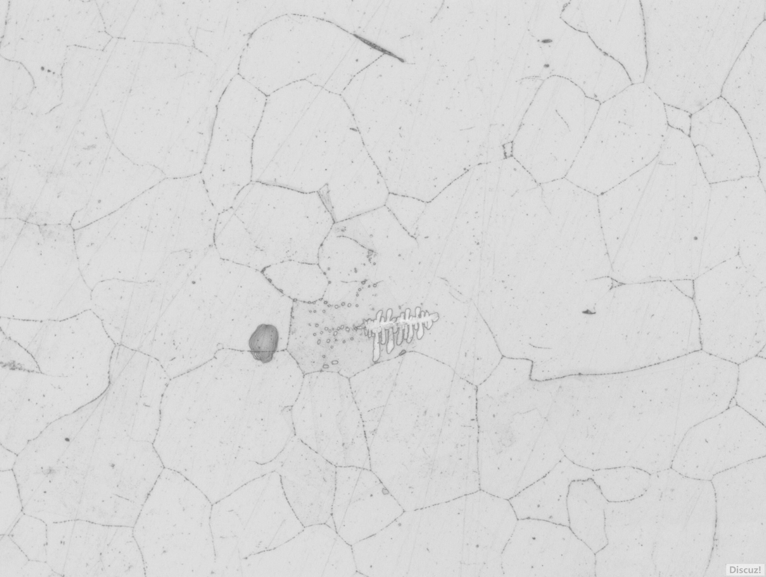

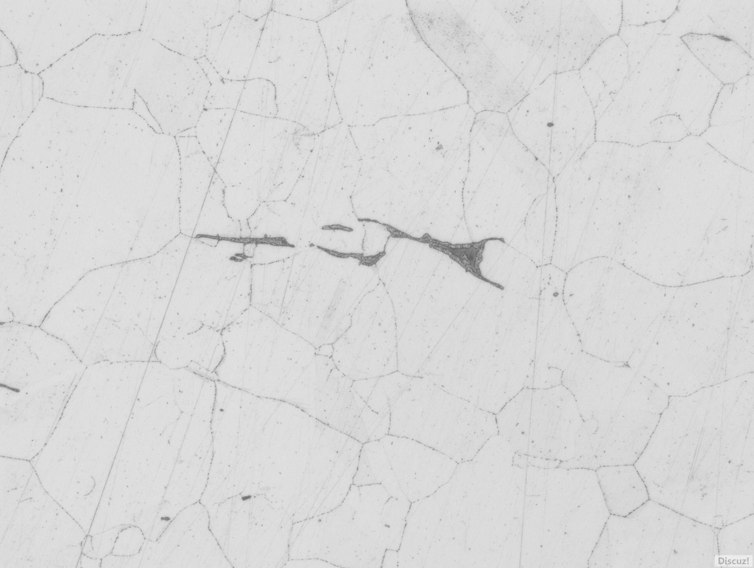

感觉黑色组织不像是铁素体 也不像是碳化物
至于类似蕨类组织 这个就完全不知道到底是脏东西还是其他什么组织了
照片均为500倍
签到天数: 128 天
发表于 2017-9-5 02:47:49 | 显示全部楼层
等固溶之后再看还有没有
签到天数: 45 天
 楼主| 发表于 2017-9-5 10:35:34 | 显示全部楼层
fengyonghe 发表于 2017-9-5 02:47
等固溶之后再看还有没有                                                                               ...
不好意思 我写错了 已经是固溶态了
签到天数: 128 天
发表于 2017-9-5 11:42:17 | 显示全部楼层
gghero 发表于 2017-9-5 10:35
不好意思 我写错了 已经是固溶态了
晶界上太多碳化物,没有固溶好
签到天数: 45 天
 楼主| 发表于 2017-9-6 10:46:58 | 显示全部楼层
fengyonghe 发表于 2017-9-5 11:42
晶界上太多碳化物,没有固溶好                                                                     ...
老师 我感觉如果黑色的是碳化物,好像也不是完全分布在晶界上的啊 有部分是穿晶分布的
签到天数: 153 天
发表于 2017-9-6 16:44:11 | 显示全部楼层
局部?还是所有都有这种情况。如果是所有都是,那个我见过,那时冶炼问题。局部合金成分异常,建议有条件打个能谱确定一下
签到天数: 45 天
 楼主| 发表于 2017-9-7 08:56:22 | 显示全部楼层
zje870728 发表于 2017-9-6 16:44
局部?还是所有都有这种情况。如果是所有都是,那个我见过,那时冶炼问题。局部合金成分异常,建议有条件打 ...
老师 你好 这种组织主要集中在心部表面基本没有
签到天数: 128 天
发表于 2017-9-8 03:38:45 | 显示全部楼层
固溶时心部冷速低了
签到天数: 107 天
发表于 2017-9-8 14:05:35 | 显示全部楼层
是残留的高温相-铁素体。
签到天数: 31 天
发表于 2017-9-8 17:11:44 来自手机 | 显示全部楼层
第一幅图像融合区组织,但是为什么只有这一块?不清楚
第二副图很像δ-铁素体,304出现高温铁素体也是有可能的。成分偏析导致。wechat:lang_wechat_threadmessage
签到天数: 28 天
发表于 2017-9-11 11:31:06 | 显示全部楼层
标题出现“焊接裂纹”,不是很清楚你表达的意思,你这个图片是热影响区固溶后的组织?
签到天数: 163 天
发表于 2017-9-11 21:45:32 | 显示全部楼层
图1固溶温度不高,莱氏体状碳化物没有溶解。图2似乎石墨化了,
签到天数: 1553 天
发表于 2018-4-27 13:14:19 | 显示全部楼层
可以判定为非金属夹杂
