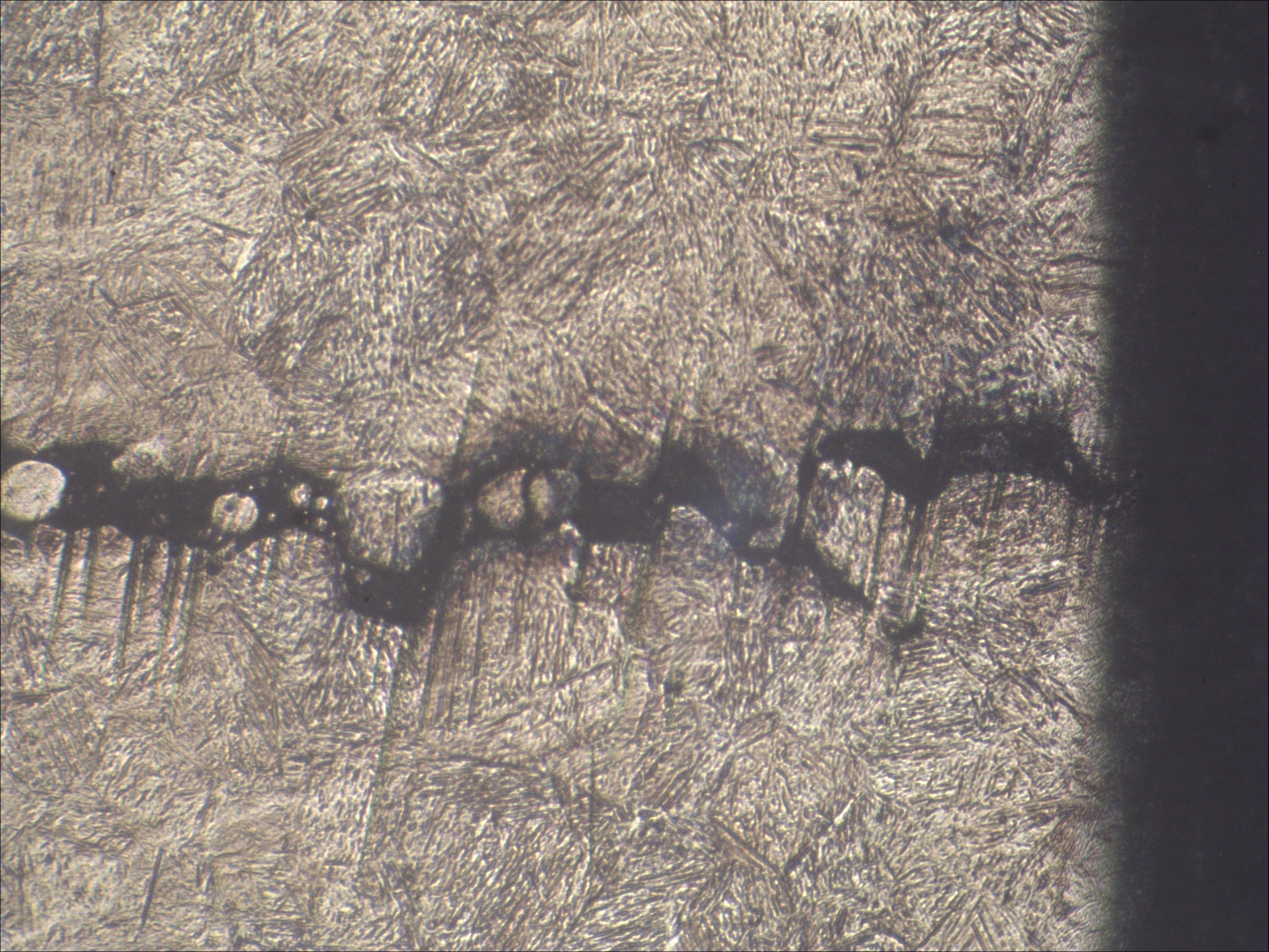

[求助] 裂纹产生的原因是什么

中频表面扫描淬火,感应加热的,冷却介质为淬火液
如果可以的话:用红外测温仪测一下加热温度,淬火液浓度要测一下,以确定是否合适?

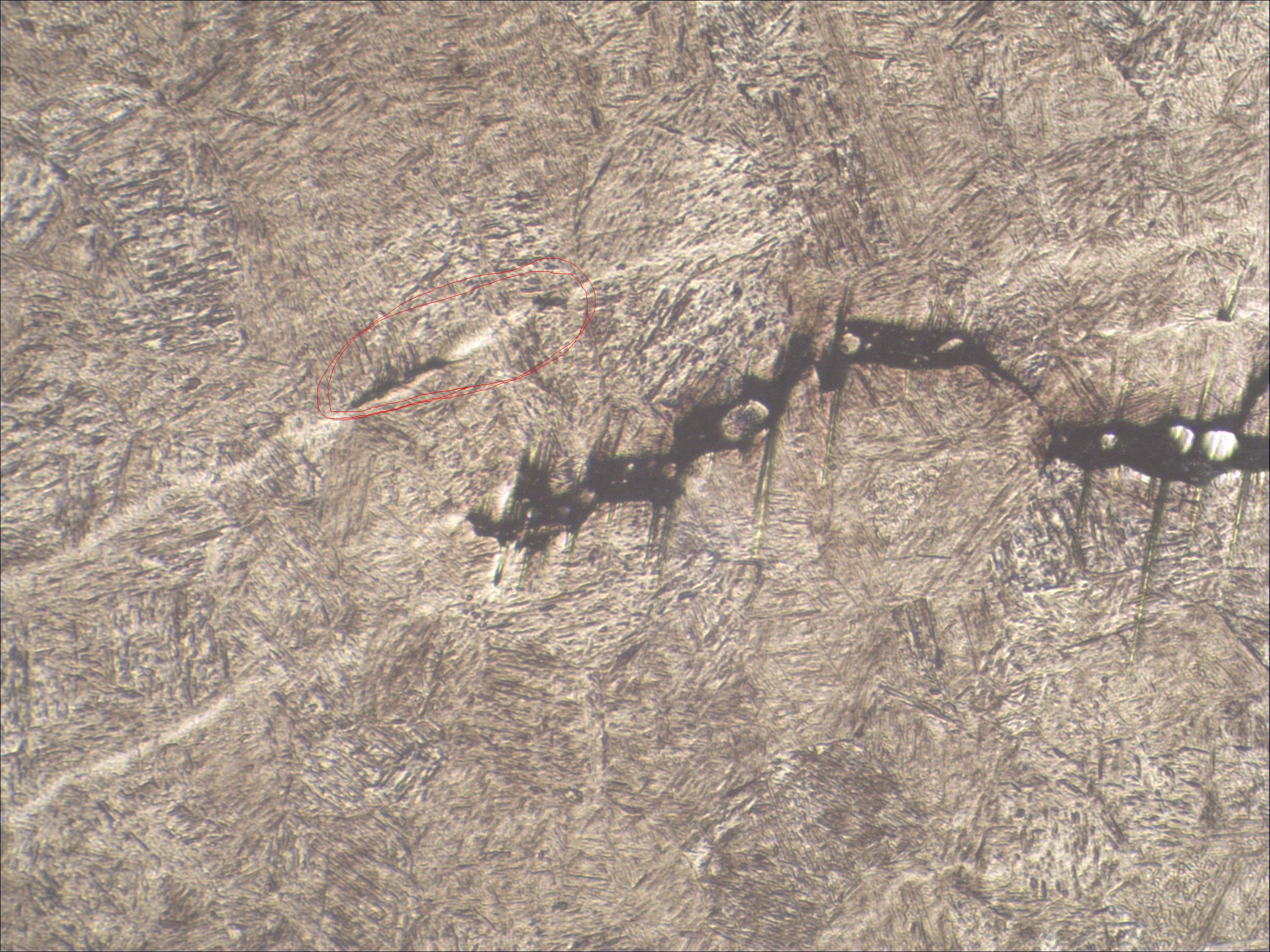

此处明显能看出沿裂纹走向金相与其他地方明显不同。感觉原材料偏析的可能很大。

谢谢您的解答,请问如果是原材料偏析的话,怎么样再进一步分析下?需要做哪些工作?

原材料正火后的金相照片有吗,看一下

加热温度过高,冷却过于激烈。

粒贝转变导致形成网状碳化物析出,造成沿晶裂。我前面已经说过了,LZ没有理解这种转变的机理!

应该是温度高了引起的裂纹

1、淬火介质需要思考,浓度。还有一些杂质也要考虑进去,比如防锈必用亚硝酸钠。
2、确认下材料有没有经过冷拉?

把裂纹打开看看断口形态,
