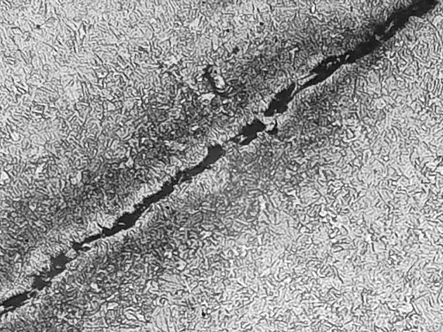

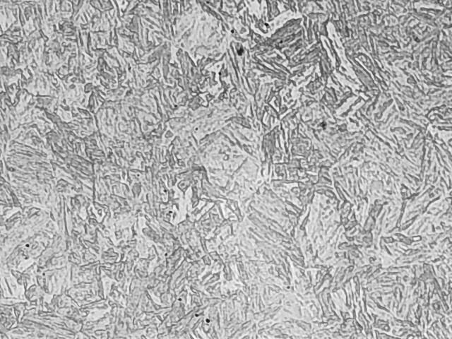

发表于 2017-10-1 22:10:53 | 显示全部楼层 |阅读模式

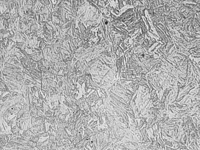

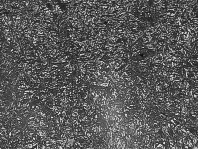

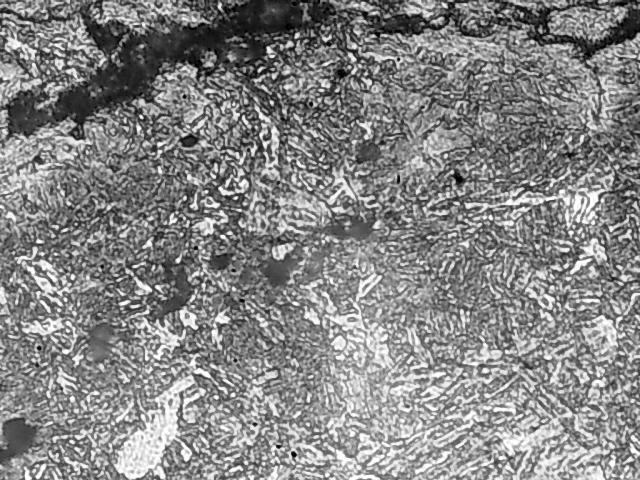

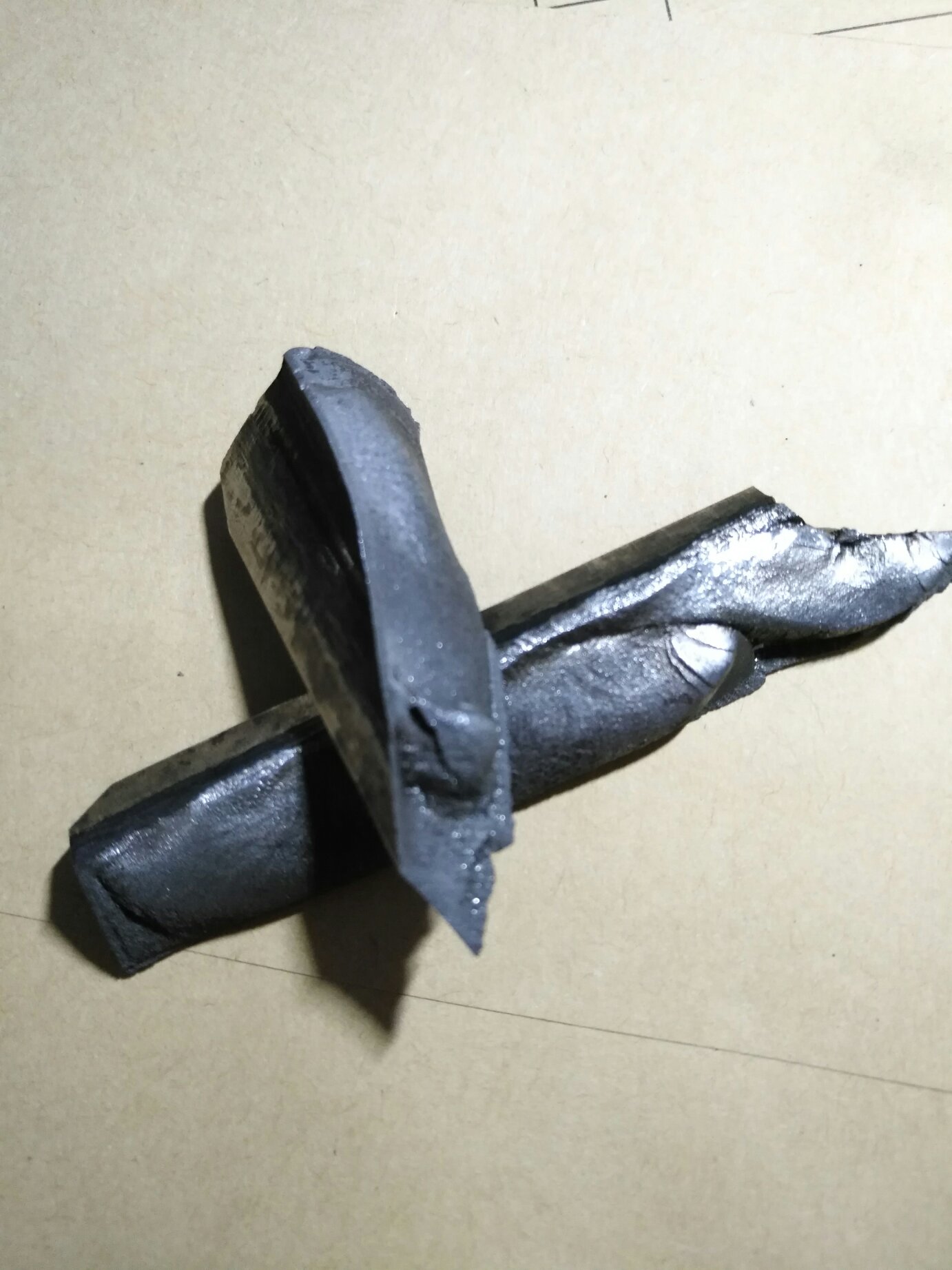

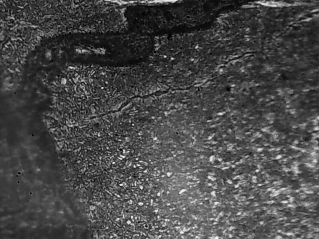

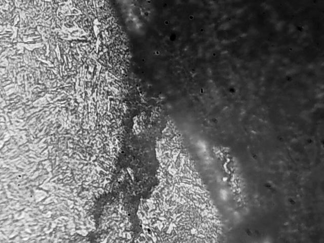

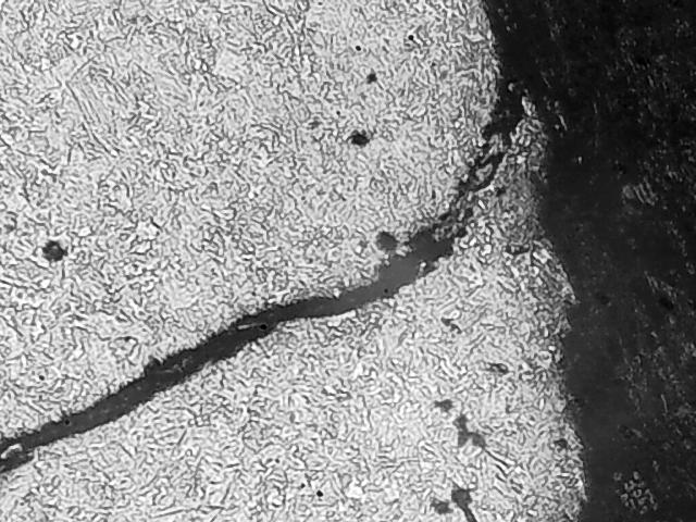

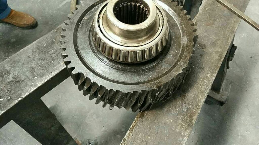

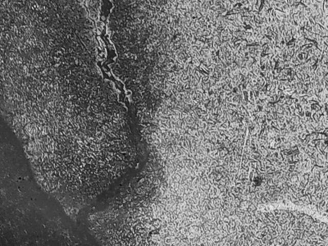

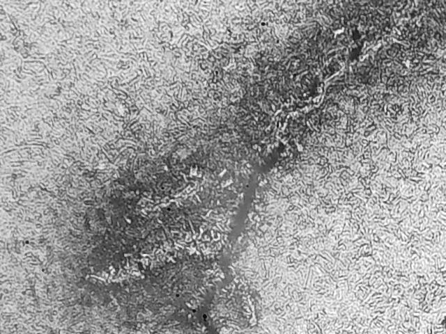

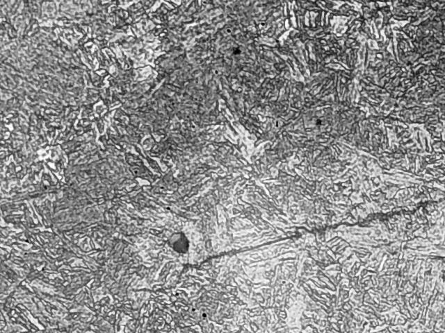

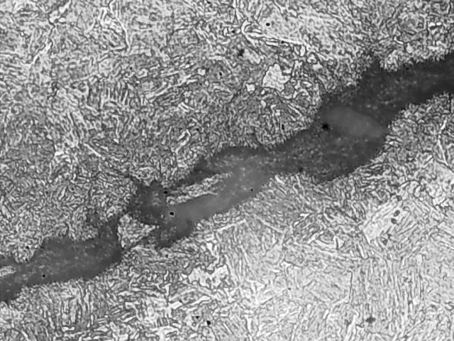

客户在我单位渗碳淬火回火的齿轮,使用中出现问题(见图)。该齿轮材质为20CrMnTI经锻打后,加工成齿轮,现场取回二个断齿进行检测。表面硬度:58~59HRc.心部硬度:36~41HRc(差别有点大)。渗层深度:0.95~1.00mm。从划线处取样。2处样有贯穿整个断面的裂纹。断齿表面及心部组织如下。求指点:表面及心部组织正常吗?齿轮这样是哪方面的原因造成的。
失效齿轮
断齿及取样部位
表面组织400×
心部组织400×
靠近齿面处400×
齿面处图100×
中部裂纹图400×
中部裂纹图400×
中部裂纹图100×
中部裂纹图100×
与断裂面连接处裂纹400×
与断裂面连接处裂纹100×
分枝裂纹尾部400×

发表于 2017-10-2 00:55:56 | 显示全部楼层
组织不太好,但断裂的直接原因是氢脆。氢脆是原材料问题
 楼主| 发表于 2017-10-2 07:41:20 | 显示全部楼层
氢脆是什么确认的呢?是看裂纹的形态吗?有什么特点?

发表于 2017-10-7 13:07:09 | 显示全部楼层
麻烦上个宏观端口图,谢谢。使用了多久断掉的呢

发表于 2017-10-8 03:40:08 | 显示全部楼层
不只是氢脆,还有大量夹杂物
签到天数: 354 天
发表于 2017-10-8 09:43:55 | 显示全部楼层
我看金相组织属正常,表面细马氏体及残余奥氏体,可能是其他原因引起的失效,切片检查下非金属夹杂物!
签到天数: 354 天
发表于 2017-10-8 10:13:25 | 显示全部楼层
看裂纹两侧有非金属夹杂物!
