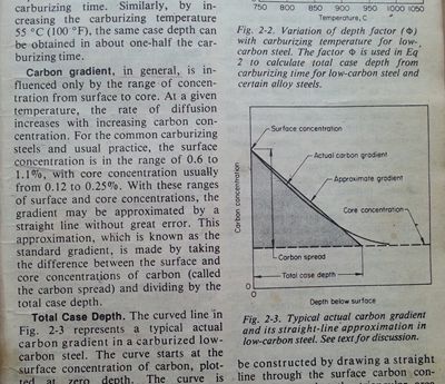

从《Carburizing and Carbonitrding》 page7-8        摘录如下:
 一般渗碳钢含碳量在0.12--0.25%C,渗碳表面碳浓度在0.6--1.1%C时,
如图所示,纵坐标碳浓度高点与心部碳浓度横直线(总)渗碳层深度处连成直线即标准碳浓度梯度(is known as the standard gradient)
标准碳浓度梯度与典型实际碳浓度梯度(Typical actual carbon gradient)曲线十分接近。所以,标准碳浓度梯度与心部浓度(横直线)围成的三角形(阴影部分)与实际碳浓度梯度曲线与心部浓度的渗碳区面积相等。

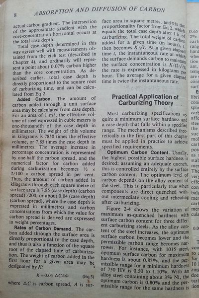

渗碳第一小时增加的重量公式
 K = 0.04 ΔC A Φ
 K--- 渗碳件增加的重量(kg)
ΔC--- 为百分数值
A --- 渗碳面积 (M2)
Φ ---  即d = Φ√t,  当t = 1,d = Φ  (mm)
若用称重的方法得到的K,
K = w1  - w0
ΔC  = (  w1  - w0 )  /0.004×a×d
试样渗碳前后重量w0、 w1 (g)
渗碳面积 a  (dm2)
当t = 1,渗碳层深d   (mm)
ΔC--- 为百分数值
Cs= ΔC + C0
