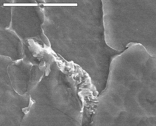

这是热轧微合金钢的扫描照片,不知道那是不是珠光体形貌?有人说像是屈氏体,又有人说热轧组织出现这样的珠光体很平常,不同位向观察有可能就是这个样子,不知道各位有什么看法?这会不会是没有完全形成的珠光体?

在超低碳钢中,尤其是在控冷钢中,珠光体一般就是这种形貌:片层状特征不明显,渗碳体呈点状或短棒状,称之为退化珠光体。一家之言,仅供参考。

在超低碳钢中,尤其是在控冷钢中,珠光体一般就是这种形貌:片层状特征不明显,渗碳体呈点状或短棒状,称之为退化珠光体。一家之言,仅供参考。 ...
有此说法。

2楼的说的相当有道理,我今天特意去请教了一下专家,两个专家有不同意见:
一个说出现这现象的原因是制样过程没做好,组织里有些部分被磨/抛掉了,抛光剂粒子太大导致了这种不正规现象;
另一个说这是一种珠光体的不完全形态,有的资料叫退化珠光体,他说在热轧状态下出现这种现象比较正常,而且有可能是不同的切面、不同方位观察也会出现这样的现象。另外,这位专家说这种组织形态对钢的综合性能应该是有利的,组织里碳化物球状化,相界面增多,承受变形能力增强。
总的来说,我倾向于第二位的说法,毕竟珠光体里铁素体和渗碳体的位向关系是比较稳定的,磨制可能会产生这么大的变化,而且我采用能谱分析也证实晶界处确实存在异常现象。
不知道2楼能不能给我们详细讲讲这个退火珠光体的形成机理及对性能的影响,以普及我们的知识,毕竟这是国外的产品,国内报道很少,让大家开开眼界,谢谢!!

请问放大多少倍呀?
发表于 2007-4-14 22:02:42 | 显示全部楼层
退化珠光体没有看到过正式的文摘介绍其形成机理,我看到过的有两种情况;一是在超低碳钢尤其是控冷钢中,并且我见得多的一般和粒状贝氏体共存,就是其板条间的残余奥氏体小岛由于碳的富集不是很高,稳定性不够,在高温时发生分解;二是在中碳锚镙钢中(如ML35、35CrMo)开发的一种免退火或者缩短球化退火时间的工艺处理下,就是采用低温轧制诱导析出铁素体,铁素体量比普通轧制要多,奥氏体畸变能很高,在随后的转变过程中,奥氏体分解为部分片层状珠光体和部分退化珠光体。

这种薄板坯连铸连轧的产品在我国有好几个厂子已经可以生产了,比如珠钢、邯钢。并且做的也不错。可能是你对钢铁方面关注较少,所以没找到相关的文献介绍。现在国内钢厂做这种超低碳微合金高强度钢正是热门,如X60以上级别的管线用钢、低碳贝氏体工程机械用钢等,里面牵扯到的组织比这还要复杂。这些产品一般经过焊接直接用的,不用后续热处理,所以可能专门搞热处理的对这了解比较少。

因为工作变动好久没有接触金相了,我个人认为有一部分退化珠光体好像是珠光体在600度以上保温一定时间会转变成退化珠光体,严重影响冲击韧性。不知道我记得对不对,请专家点评一下。
