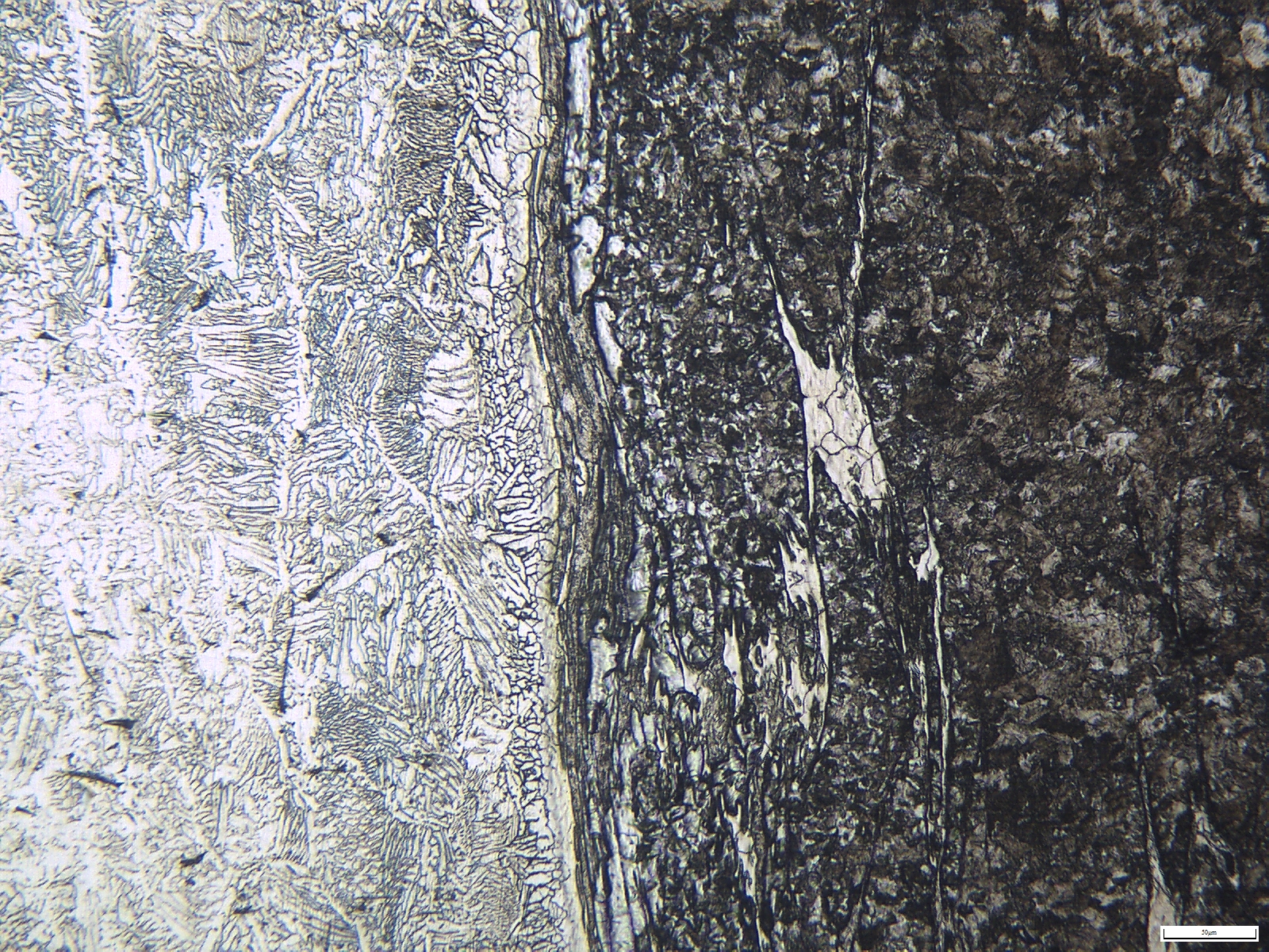

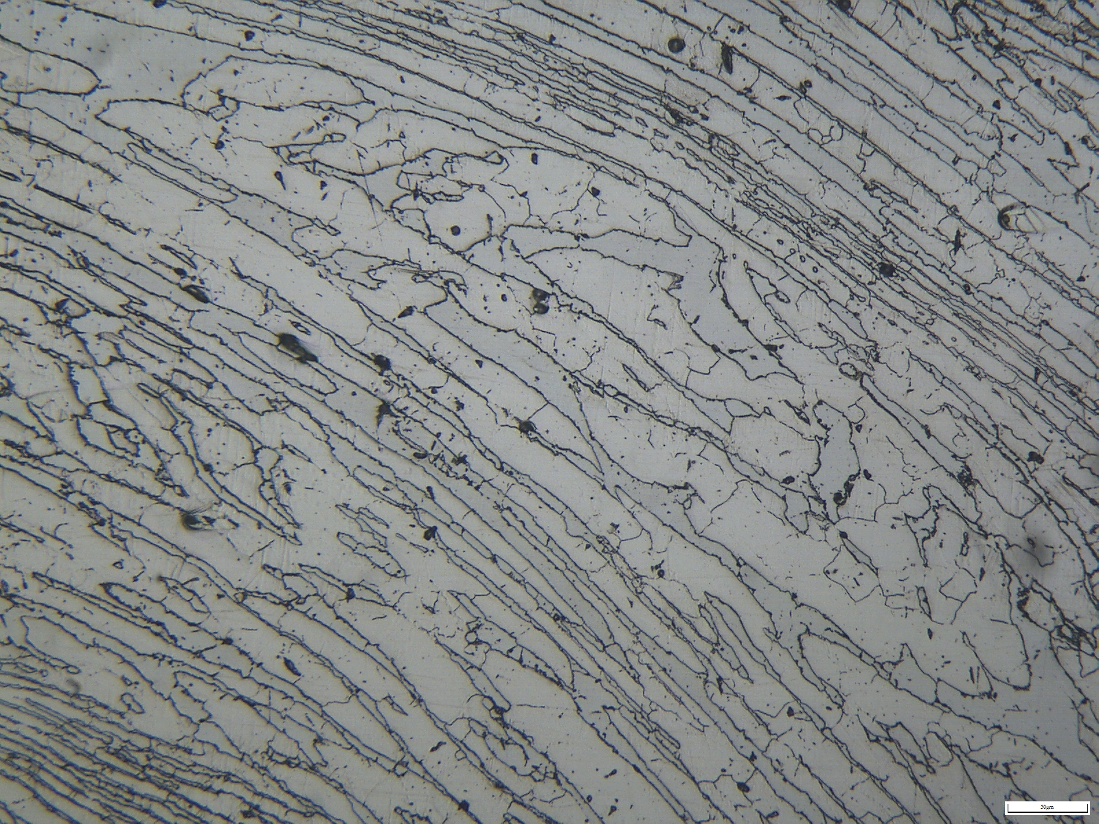

送检的说是R26和奥氏体不锈钢焊接试样!我们用盐酸硝酸水:1:1:1进行侵蚀!请老师们分析下不锈钢母材和熔合线附近两幅图的组织!

首先你这组织是多少倍的,其次就这样看的话我就看得到魏氏组织!加粒贝

显微镜不错
不锈钢一侧组织拍摄得很清晰。另一侧组织腐蚀过深,展现这部分组织需要重新抛光,轻腐蚀更好。

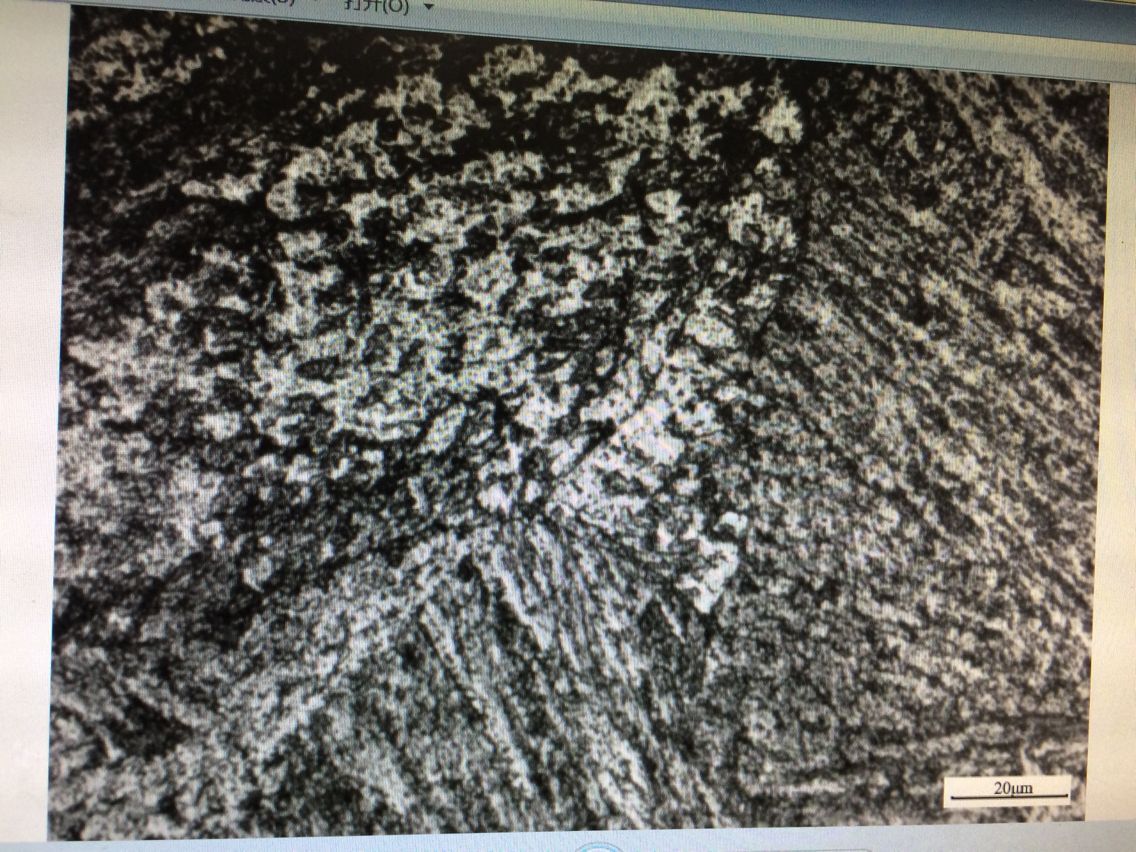

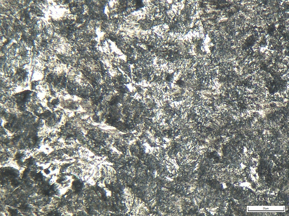

胡工,能分析下这个图的组织吗?德国葛利兹钢厂,材质:XPM, 硬度38-42HRC,出厂预硬。
为何你给我发消息我没收到。今天才看见!:XPM是什么材质没听过。  看你这组织产品含碳量肯定不高。也是贝氏体组织。
签到天数: 2187 天
发表于 2018-6-6 20:58:10 | 显示全部楼层
XPM德国葛利兹模具钢化学成分
       C          Si        Mn          P      S           Cr          Mo          Ni
0.23-0.29  0.40  1.40-1.70 0.025 0.005 1.20-1.80 0.30-0.70 0.90-1.20
