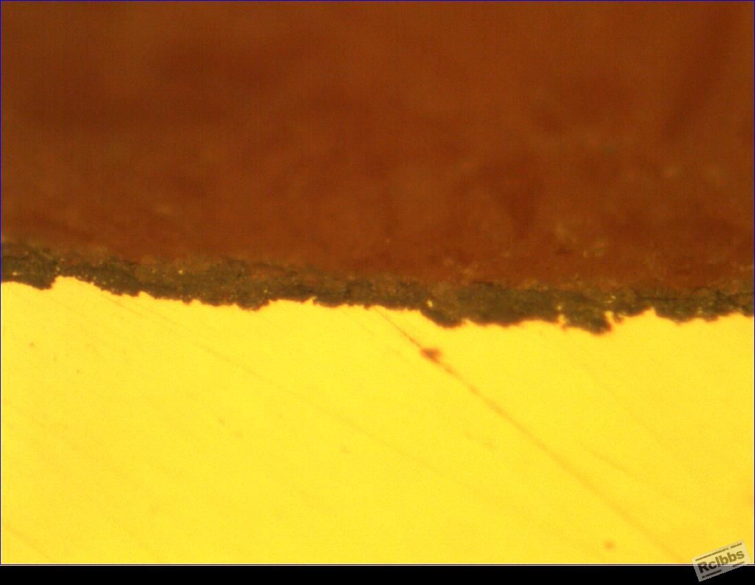

坛中高手,我遇到一问题,公司要求检测磷化层厚度,但我之前没有做过类似的试验,请各位指导。不腐蚀是否也能观察到磷化层?
附上国外检测报告中的磷化层金相图片,说明是采用4%硝酸酒精腐蚀在1000倍下观察,但从图片上看没有显现出基体组织,真是怪哉!期待高手解惑.

请问中间灰色的是磷化层厚度吗
 楼主| 发表于 2008-11-27 20:26:20 | 显示全部楼层
是的,厚度为0.007mm。今天我也做了一个样品,不腐蚀也能看到类似的灰黑层,厚度为0.028mm,我自己也非常怀疑磷化可以达到如此厚。
发表于 2008-11-27 23:18:26 | 显示全部楼层
按我的交往经验,通常国外对于表面覆盖层(磷化,化学镀)的检测是不需要对样品腐蚀,直接可以观察到。至于你的零件磷化达到0.028mm。完全是有可能的。关键看你采用那种磷化工艺。
