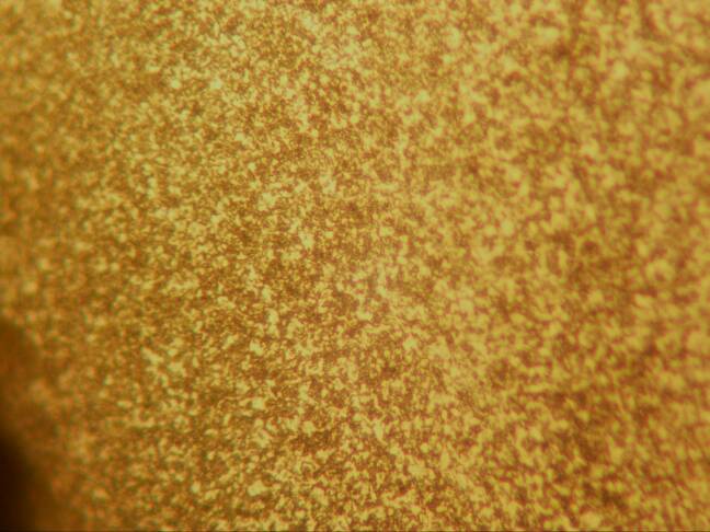

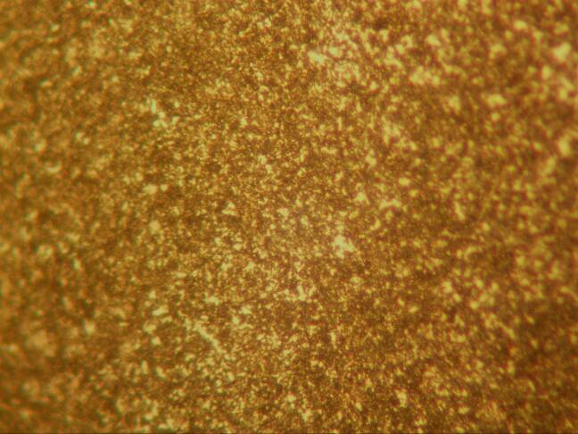

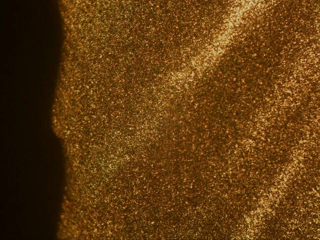

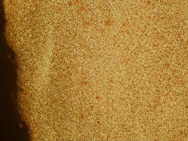

22CrMoH产品表面渗碳,然后表面局部高频退火处理,金相组织为该部位表面处所摄,照片如下。硬度在35HRC左右。。本来心里有个谱,但这个退火不平衡组织,不知怎么描述金相组织为好?属于高碳钢的高温回火组织,还是退火后的颗粒碳化物+球化珠光体?或是什么组织?(前两张照片500倍,后两张100倍)

没有明显位向,回火托氏体+残奥

发表于 2017-11-9 20:50:17 | 显示全部楼层
回火索氏体+回火屈氏体+Ar

发表于 2017-11-13 13:40:35 | 显示全部楼层
根据硬度来看   回火索氏体

发表于 2017-11-14 14:54:04 | 显示全部楼层
从金相图和硬度来看,回火S+残A
发表于 2017-11-18 21:16:23 | 显示全部楼层
回火索氏体+碳化物,不知道渗层多少,看着好像有铁素体

发表于 2018-5-21 17:05:15 | 显示全部楼层
回火索氏体+回火屈氏体+Ar

发表于 2018-5-21 17:05:37 | 显示全部楼层
回火索氏体+回火屈氏体+Ar

发表于 2018-5-21 21:24:19 | 显示全部楼层
回火索氏体+回火屈氏体   没有残奥。
