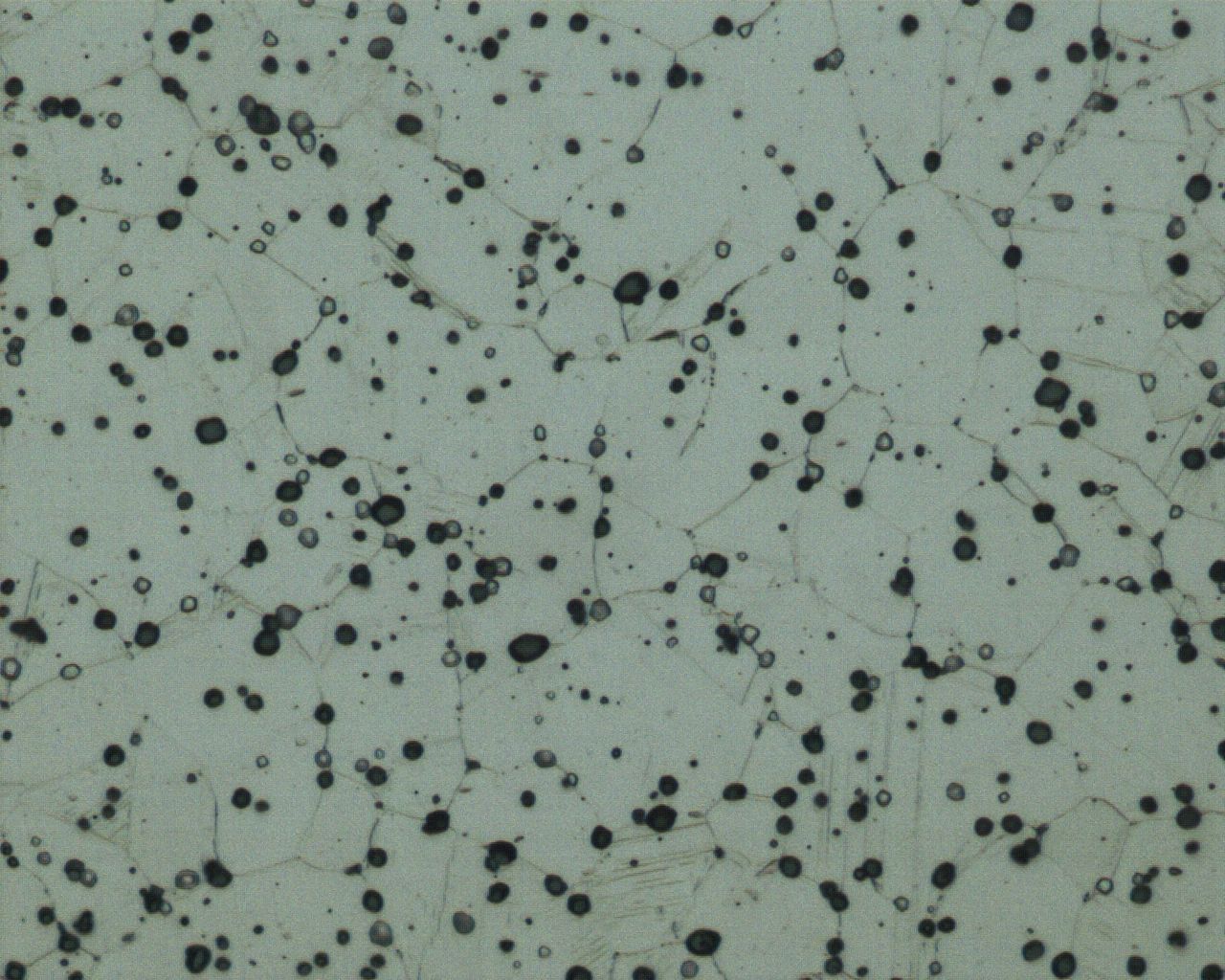

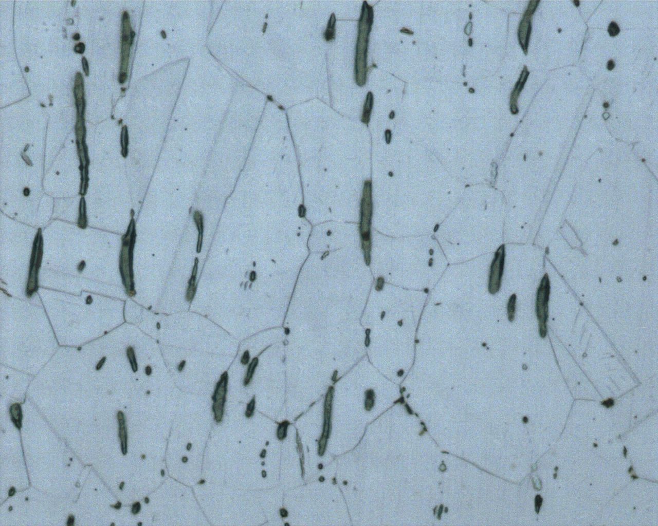

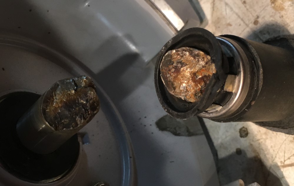

最近一款303轴在客户使用中断裂,从端口形态看,怀疑是晶间腐蚀引起的断裂。对同批次其他轴进行成分、硬度、机械性能及金相分析,硬度和机械性能均符合要求,成分结果还没出来,金相图片中晶界处的白点是晶界碳化物吗?请各位老师指点。金相组织用苦味酸盐酸酒精溶液腐蚀。

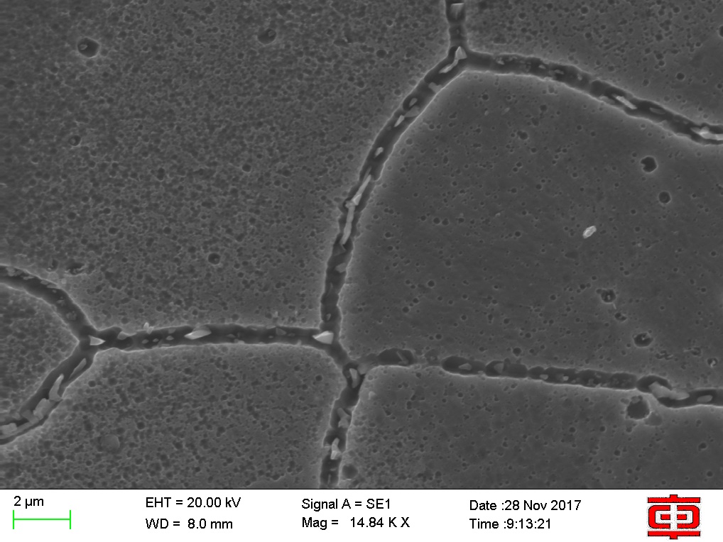

签到天数: 62 天
发表于 2017-12-14 14:53:58 | 显示全部楼层

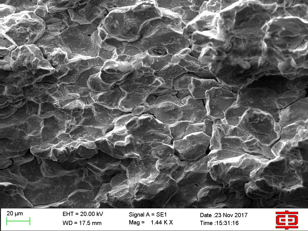

我有一个42CrMo的节点螺栓断裂就和这个差不多晶界腐蚀脆断马上发个照片给你看,如果你需要的话我可以免费帮你做一下在晶界间做个能谱成分,(免费纯属为了我也学习)
签到天数: 62 天
发表于 2017-12-14 15:24:30 | 显示全部楼层
传不了word文件   这是电镜下的一个境界间的碳化物(对了碳化物是黑色的不是你所说的是白色),你私我我邮件给你发我的能谱分析结果可以通过数据可知晶界间的成分
签到天数: 548 天
 楼主| 发表于 2017-12-14 18:56:51 | 显示全部楼层
jompe 发表于 2017-12-14 15:24
传不了word文件   这是电镜下的一个境界间的碳化物(对了碳化物是黑色的不是你所说的是白色),你私我我邮 ...
图片是42CrMo的组织吗?是用什么试剂腐蚀的?合金钢一般是用硝酸酒精溶液腐蚀,碳化物一般是白色的。

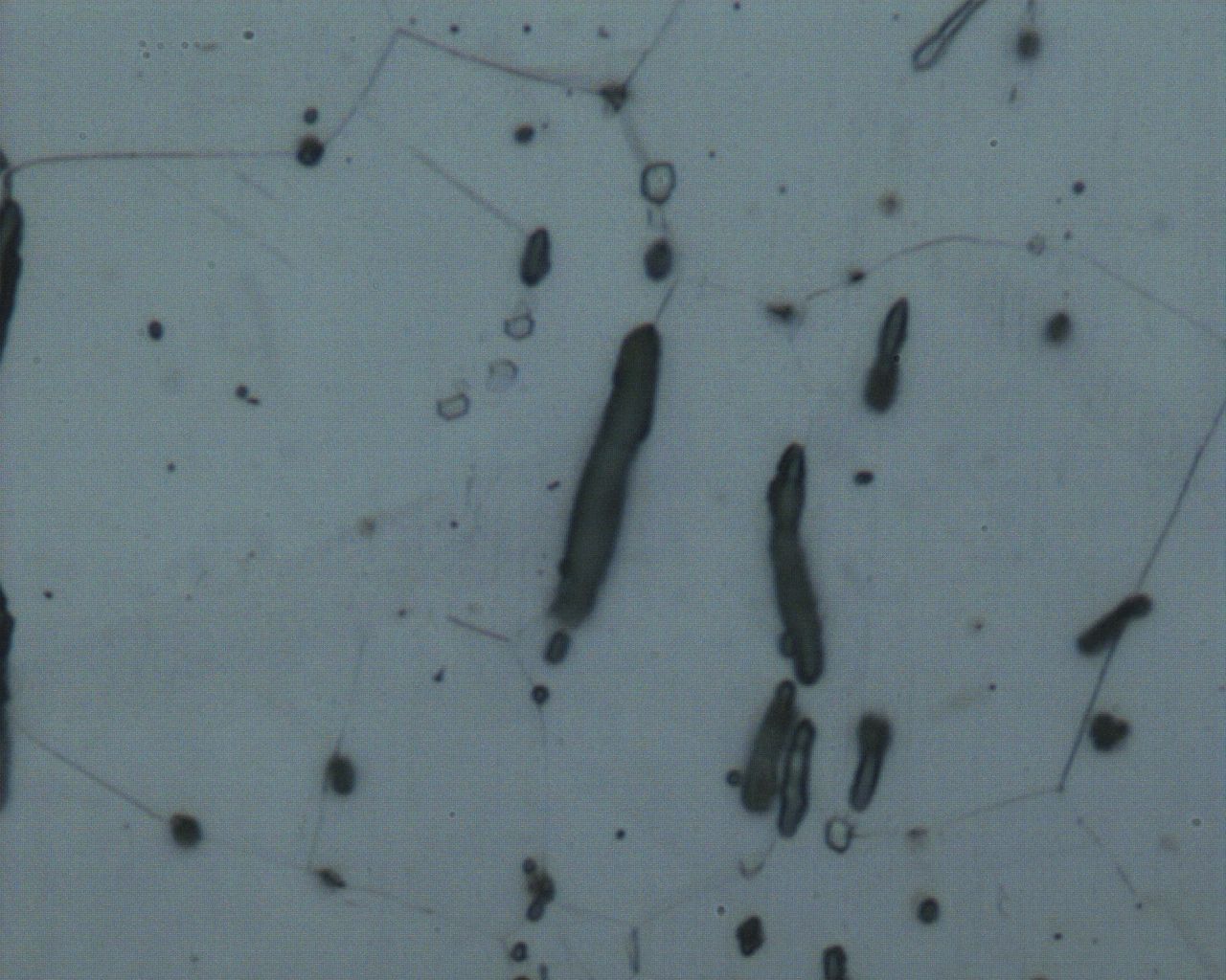

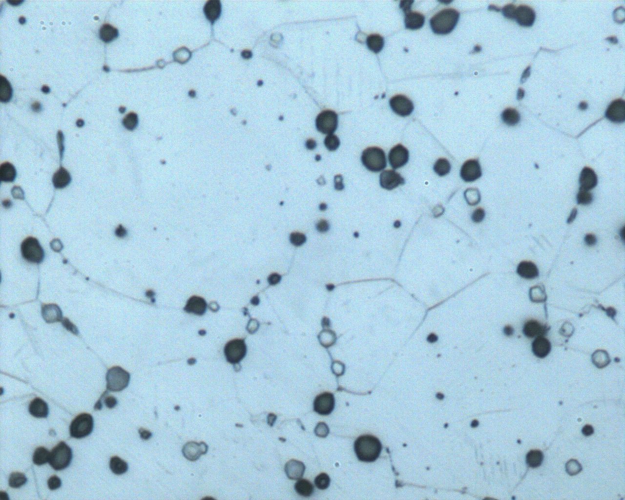

发表于 2017-12-15 04:48:07 | 显示全部楼层
白点是制样过程中硫化物被拔出来后留下的坑。制样水平在失效分析中很重要。
钢没问题,303是硫化的奥氏体不锈钢,本来就有很多硫化物。失效原因要么是材料选择不当或者应力超过设计范围
签到天数: 118 天
发表于 2017-12-15 04:51:24 | 显示全部楼层
白点是硫化物在制样过程中被拔出后留下的坑。制样水平有待提高。
看金相和你的其它分析结果钢本身没问题。应是设计或使用不当所致。
签到天数: 548 天

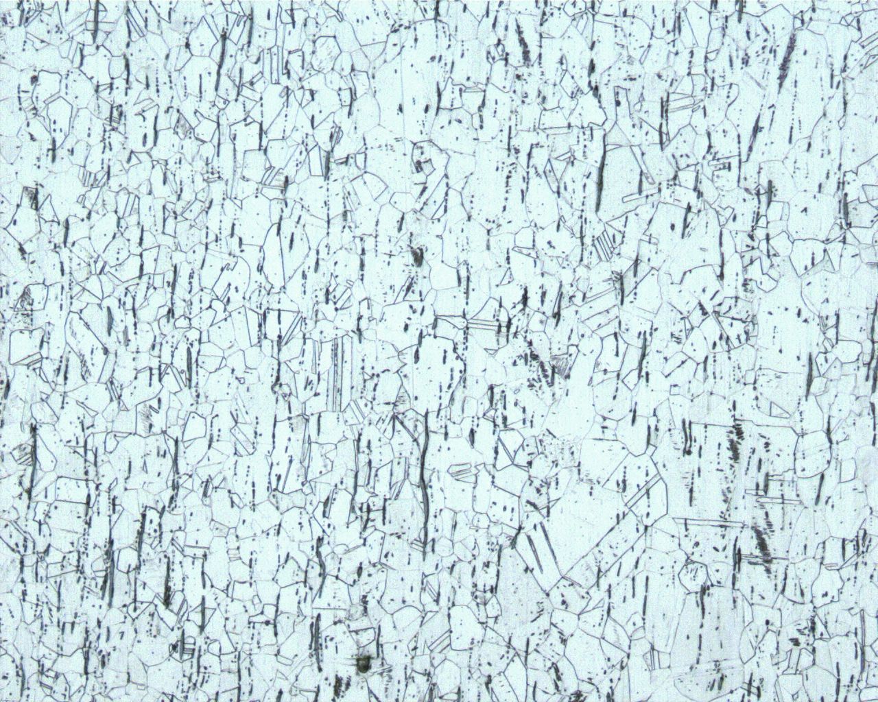

 楼主| 发表于 2017-12-15 08:19:40 | 显示全部楼层
看金相和你的其它分析结果钢本身没问题 ...
谢谢老师解答疑问,这就解释了为什么横向白点很多,纵向比较少。准备重新制样再观察看看。

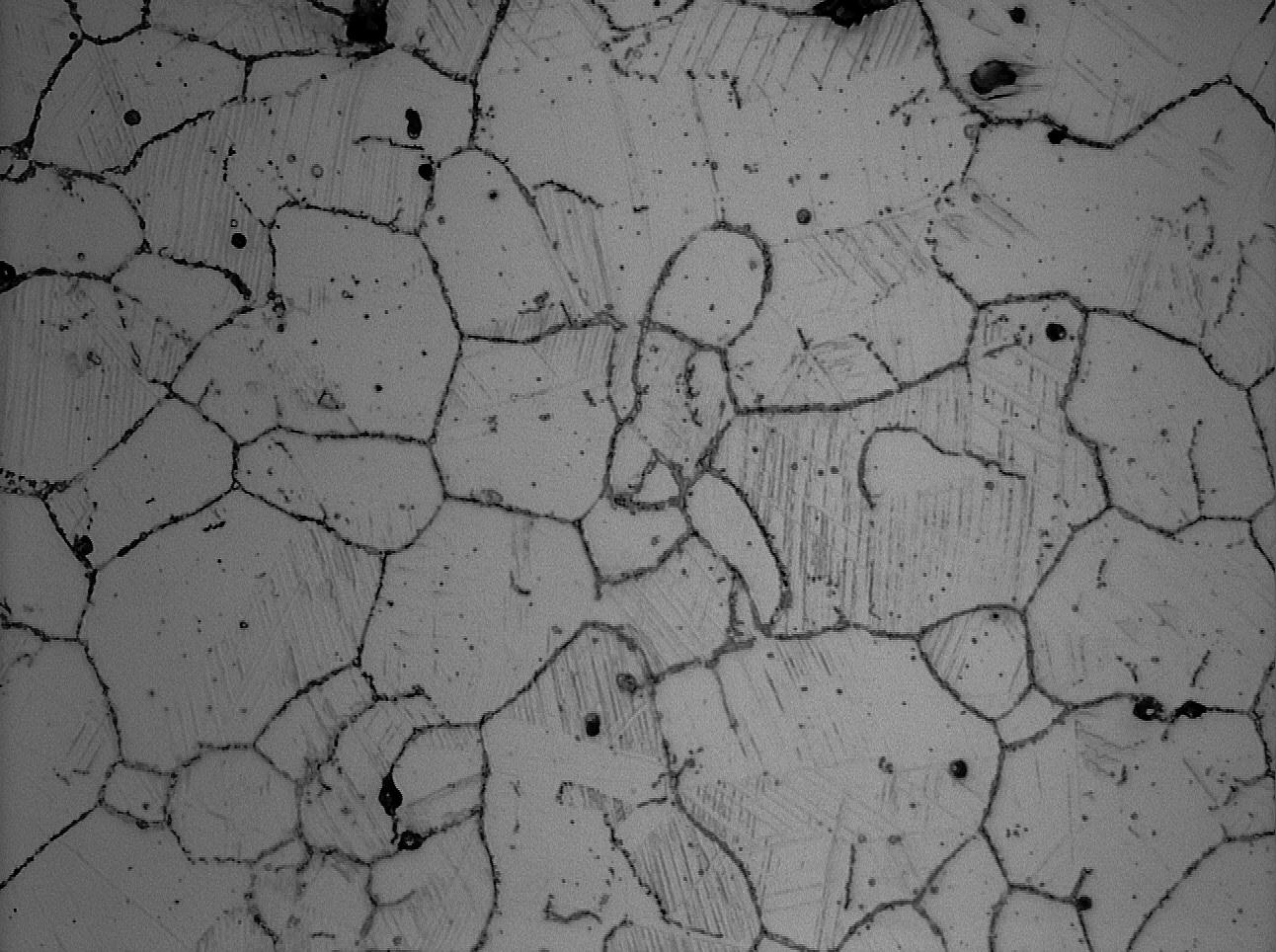

还有个问题想请教下,奥氏体晶界碳化物可以用金相法观察到吗?老师有没有相关图片?
签到天数: 62 天
发表于 2017-12-15 08:47:50 | 显示全部楼层
我这个不是42CrMo我记错了是不锈钢材质
签到天数: 354 天
发表于 2017-12-16 09:30:10 | 显示全部楼层
似是非金属夹杂,硫化物.......

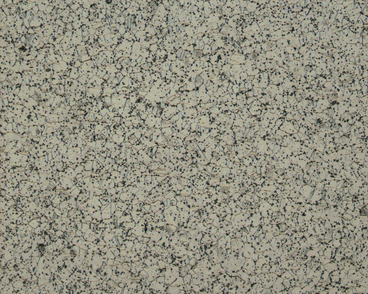

签到天数: 118 天
发表于 2017-12-19 00:36:25 | 显示全部楼层
你是指敏化后的奥氏体晶界鉻碳化物吗?
10%过硫氨酸,电解腐蚀效果很好, 6v直流,约10秒。
签到天数: 1553 天
发表于 2018-4-27 09:14:01 | 显示全部楼层
不是,圆形的小黑点是原材料的非金属夹杂
