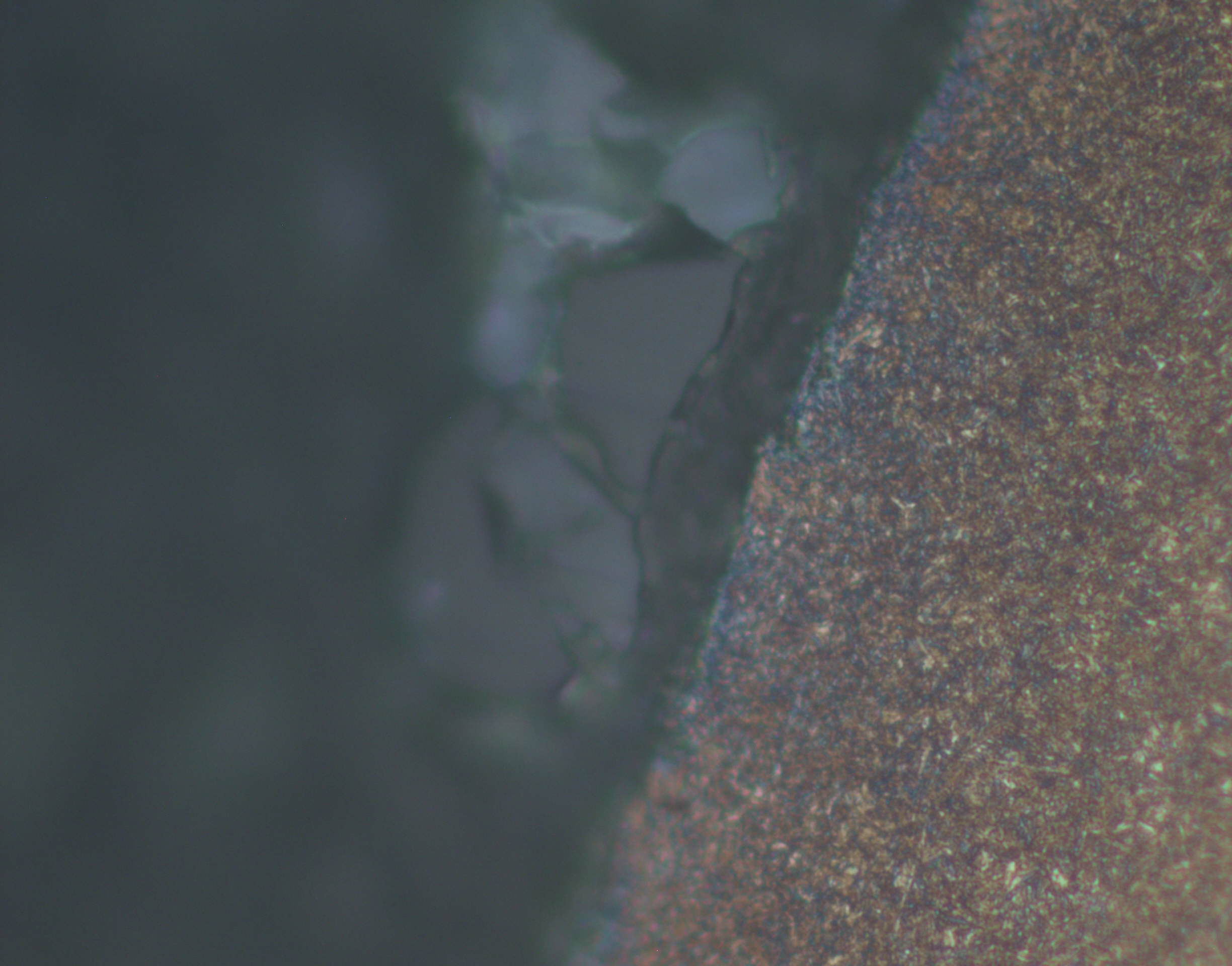

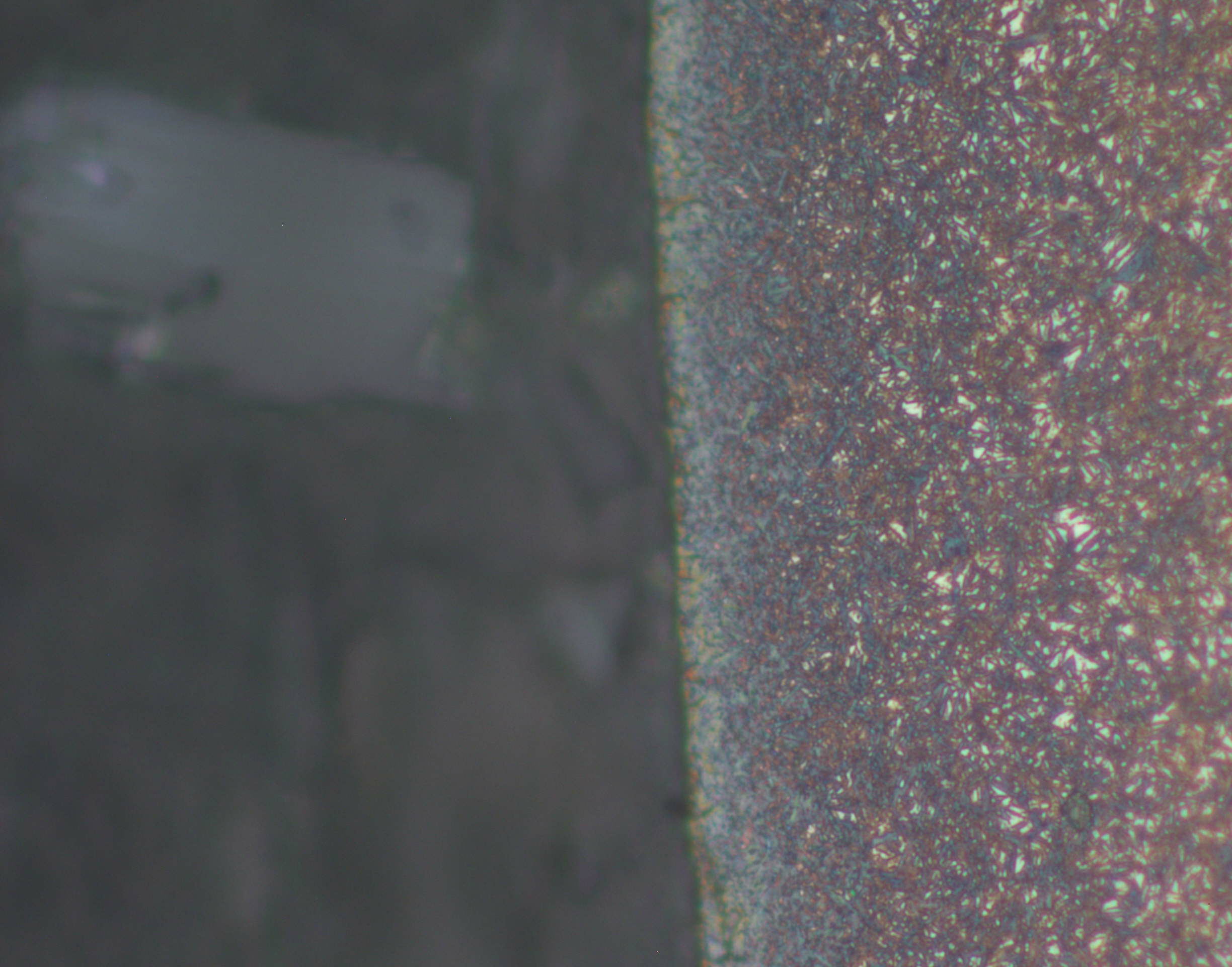

35CrMo材料的小零件,1#和2#分别为两个同一种零件的CN共渗的表面组织,应该不是同一炉做的。我的判断对吗?

不是同炉产品,第一张无残余奥氏体,第二张明显有。。。。。

 楼主| 发表于 2017-12-26 15:40:32 | 显示全部楼层
从碳溶度看两件试样的含碳量完全不同,哪怕回火温度不同也不会如此。

 楼主| 发表于 2017-12-29 13:55:23 | 显示全部楼层
是否有可能是回火温度不同?残奥变成了回马。

发表于 2017-12-29 14:03:14 | 显示全部楼层
基体组织有些差异  但不能以此断定不是同炉产品
你可以再取几个试样确认下
是不是材料存在一定的差异

 楼主| 发表于 2017-12-30 10:31:43 | 显示全部楼层
wangzeshi 发表于 2017-12-29 14:40
如果炉内的碳势不均匀也会出现含碳量不同而残奥差异的。
只有手指大的小零件,试制,一次只做了十几个。

发表于 2018-4-10 19:07:02 | 显示全部楼层
从2张图的表面碳浓度就可以看出来。图2明显比图1碳浓度要高。要么就是炉子有问题气氛不活跃。碳势不均匀
发表于 2018-4-14 21:37:12 | 显示全部楼层
感觉不相同一炉做的,但质量应该都是合格的。
发表于 2018-4-14 21:40:08 | 显示全部楼层
从金相上看好像是两炉做的但该产品应该是合格的。

 楼主| 发表于 2018-7-3 08:09:14 | 显示全部楼层
后来特地做了个实验,把图二的零件经300度回火,结果惊到了自己,回火后的组织竟然与图一的非常相似,几乎是一样的。

 楼主| 发表于 2018-7-3 08:15:50 | 显示全部楼层
刚开始我也是这样判断的,因为图二零件是热处理后的成品,图一零件是机器使用坏后拆下来的零件,技术部告诉我说是同一批零件(特地试制的几十个样品),当时我也不信,做了实验后我信了。
