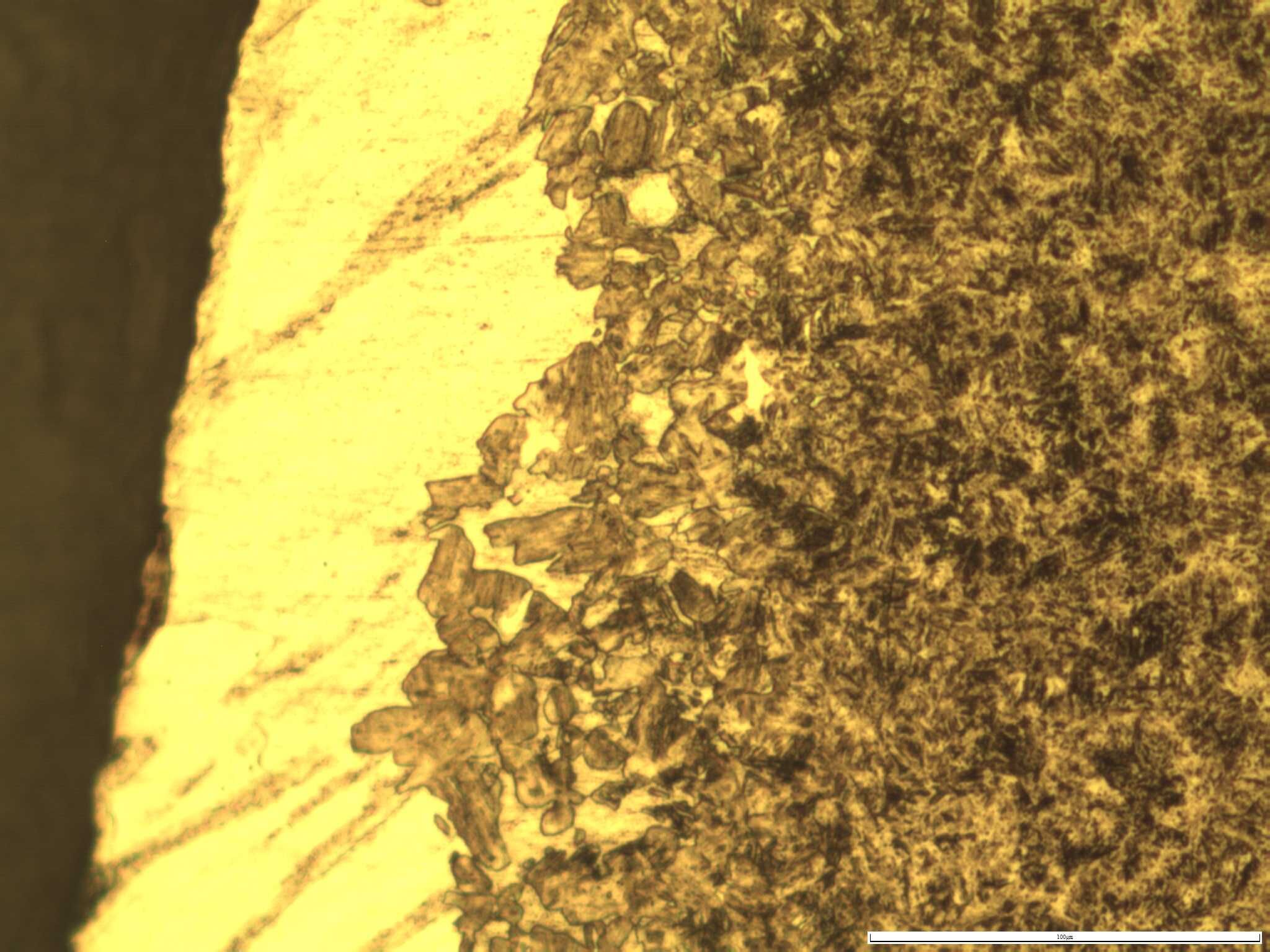

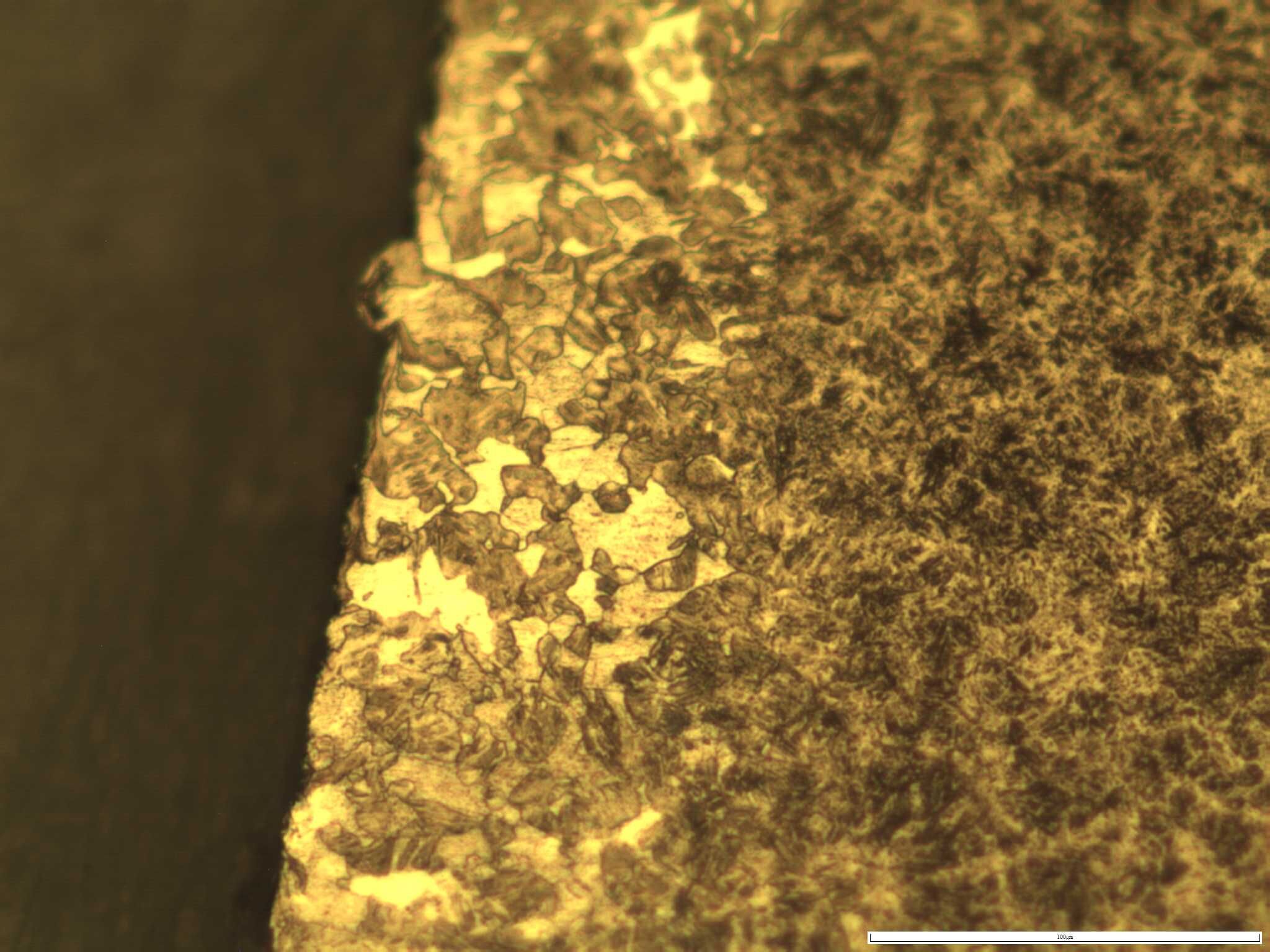

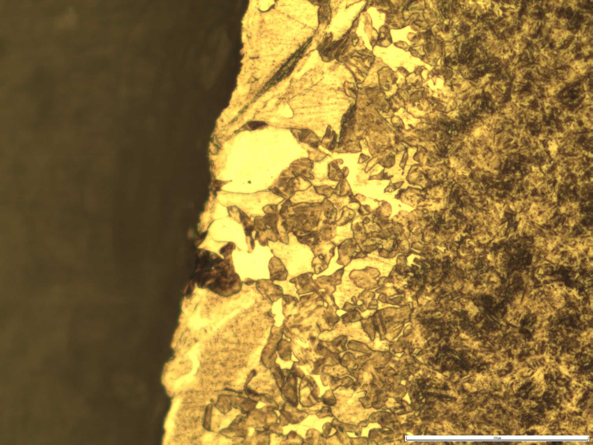

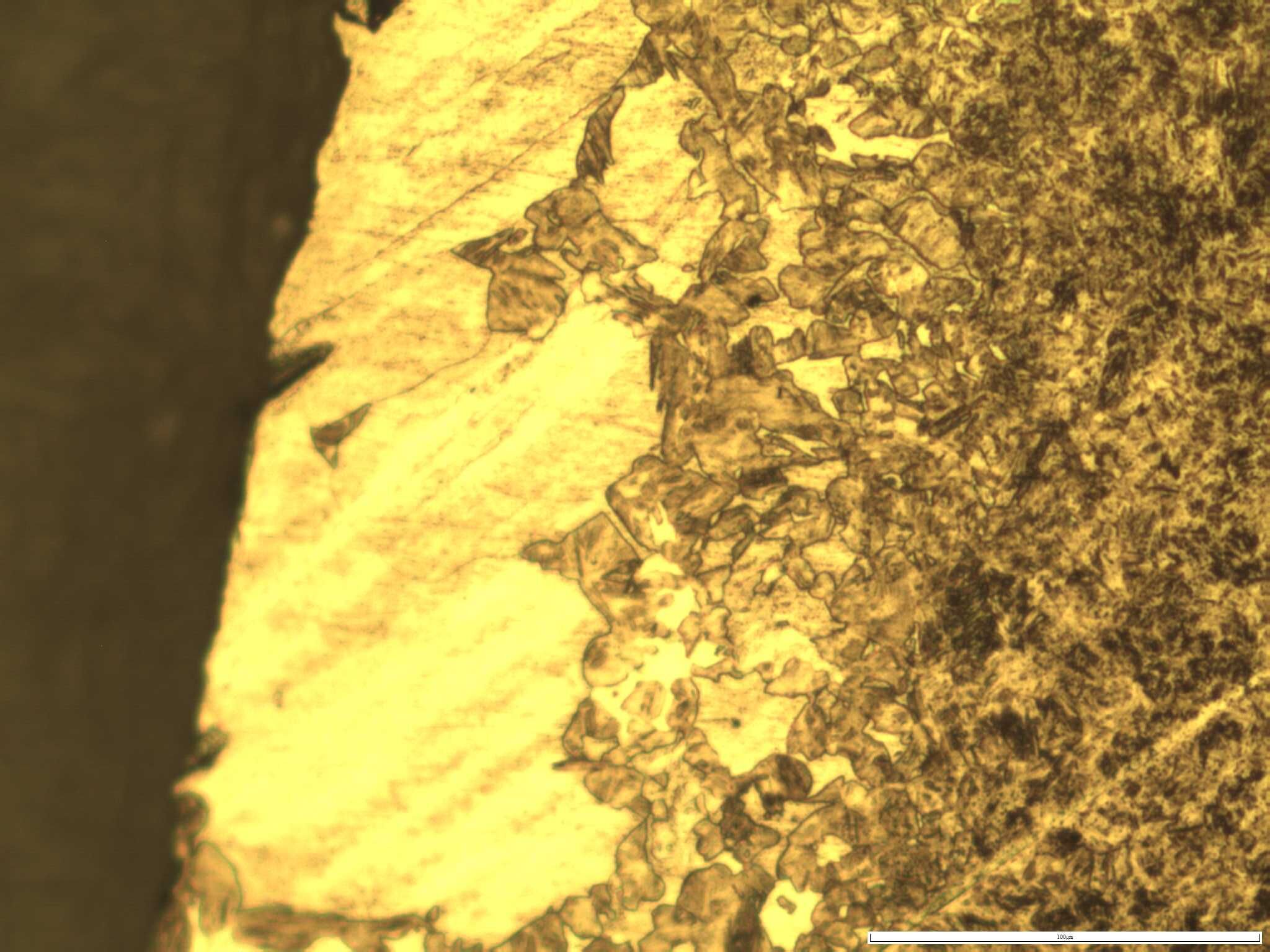

轴承钢常规热处理一侧端面硬度不合格,金相检测图片如下,是什么原因造成的?

这不是脱碳了吗?这也不可能有硬度啊

表面脱C很严重的样子,大块F

我认为表面白色的组织是铁素体。脱碳了。

这是铁素体,可以查一下是原材料或者加工过程中的脱碳,不过我认为后者的可能性比较大

表层游底子铁素体,脱碳,当然硬度低了!

严重的脱碳

那你检测别的面没有这种现象吗?
把硬度合格的面也检测下金相

怎么判断是原材料脱碳还是热处理脱碳?

脱碳很严重   还那么深的贫碳层

退货后脱碳太深,车偏了。车加工不等量车削,或夹具夹偏。退火保护气氛不好,锻造返工次数过多或端面凹坑。

查查原材料的钢材脱碳层是否超标。

检查一下同炉处理的零件,看其它的加工面是否也有,深度是否一致,判断是热处理脱碳还是原有的脱碳

热处理过程中脱碳的可能性大一点。
