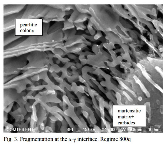

球化過程中的碳化鉄. 這是中國學者論文中的圖片.

 楼主| 发表于 2018-2-5 22:24:47 | 显示全部楼层

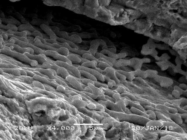

這個算是板片形碳化物球化的半成品.
照片65.jpg 晶界表面上凹窩 是碳化物掉落所留下.

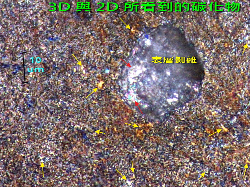

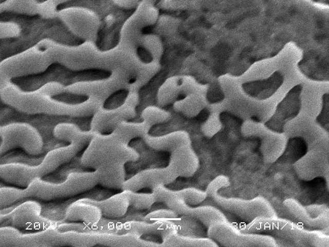

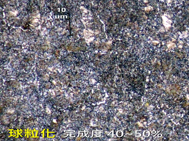

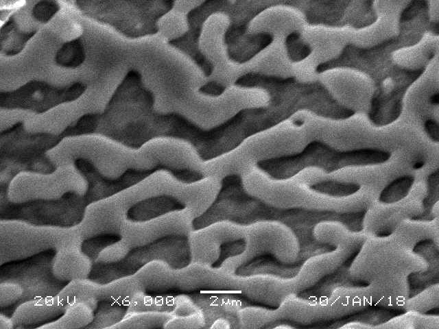

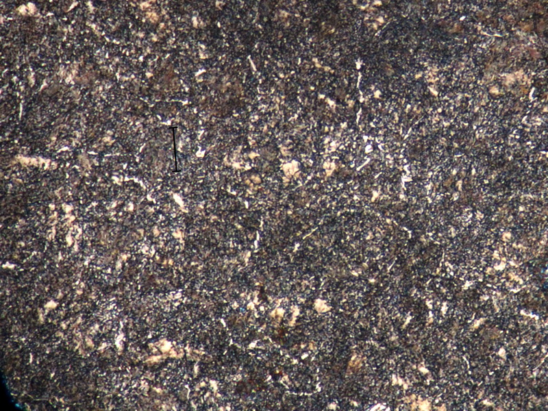

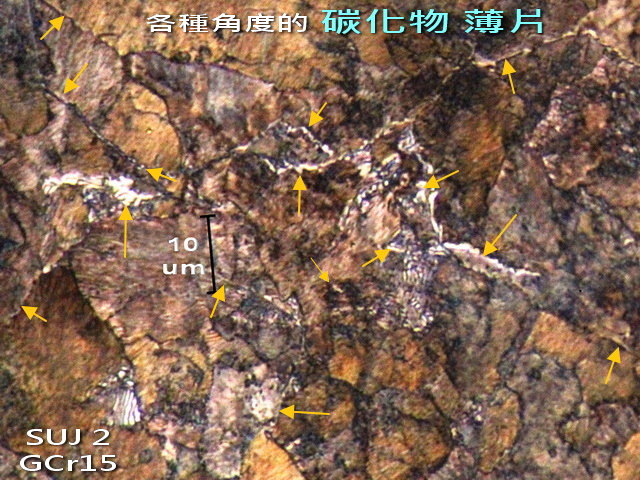

 楼主| 发表于 2018-2-9 08:11:58 | 显示全部楼层
GCr 15  球粒化前后............

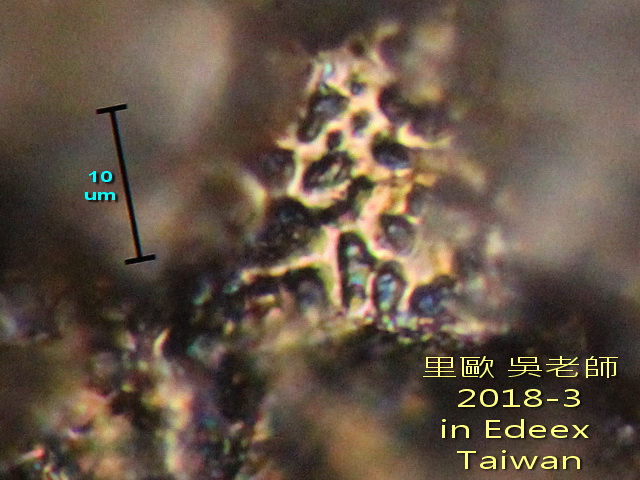

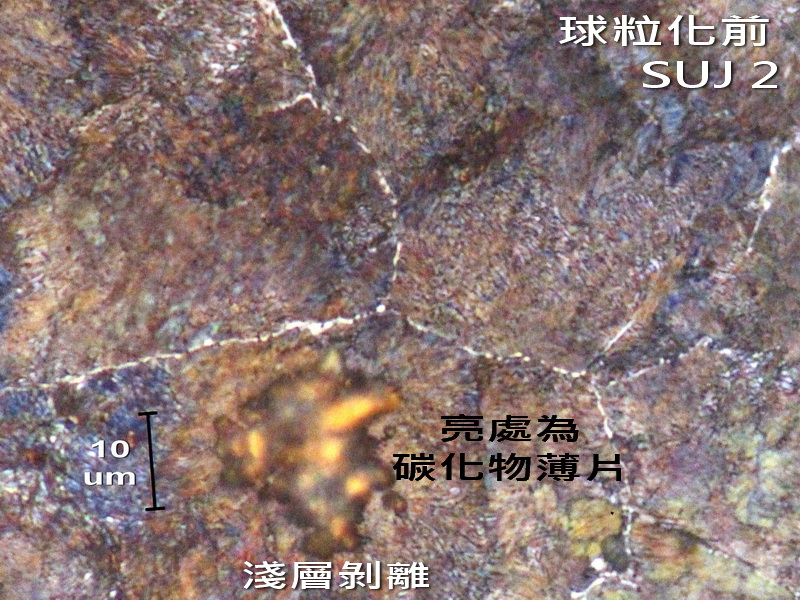

晶界碳化物, 2D金相照片的 與 3D SEM照片上的, 你能連結起來嗎?
第3張照片: 中間偏右的圓圈內材料, 因為晶界結合力太差了, 導致拋光時剝落了. 但也給了我們有機會在金相顯微鏡上看到晶界上的碳化物薄片. 薄片的厚度 不超過1um.
後兩張照片 是我將客戶提供的緞後材料 刻意進行不完全的球化.

 楼主| 发表于 2018-2-16 22:10:01 | 显示全部楼层
xueshaokkk 发表于 2018-2-4 07:01
我们有电镜,可惜我们是生产企业,主要用来分析清洁度杂质和其他类型的失效,很少有机会和时间做这些金相 ...
..............很少有机会和时间做这些金相 ..
並非實驗, 是送來做失效分析的. 其實我也是第一次看到這種球化未完成的碳化物. 但有 相變/形變 過程的基本知識, 再參考歐美文獻 很快就確認是碳化物.

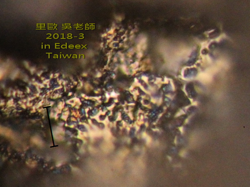

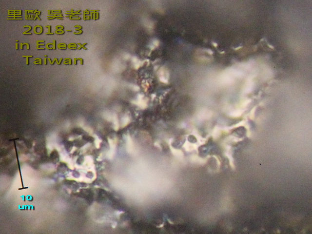

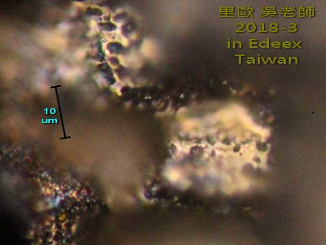

 楼主| 发表于 2018-3-16 21:20:40 | 显示全部楼层

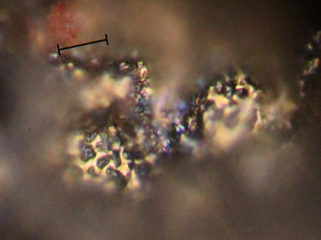

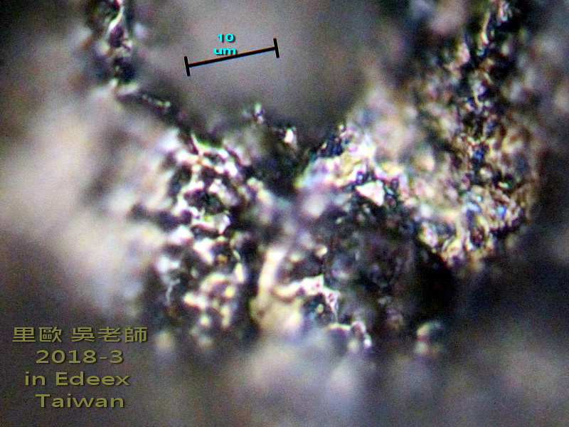

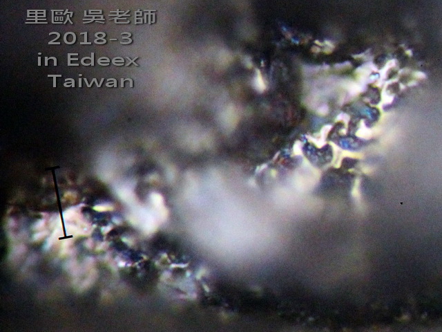

這個淬裂面 1-12 照完SEM後 熱鑲埋看金相. 最前面的金相照片就是這個試樣所照.
鑲埋前 裂面塗些凡士林, 防止電木黏住碳化物, 以便日後還需觀察裂面. 3-16 我把鑲埋試樣打碎 取出試樣,
用光鏡直接觀察(當時沒想到用光鏡先照), 也是可看到晶界面上的Carbide蟲蟲大軍(比對1, 23樓).
近70歲了, 也是第一次看到這東東, 你也跟我長見識吧!
晶面基体(M)氧化變黑了. 鋪蓋在晶面上的碳化物是半陶瓷, 不氧化. 所以光亮.
