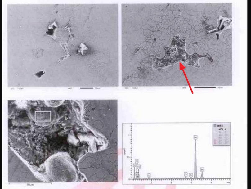

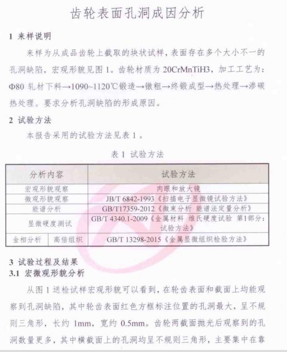

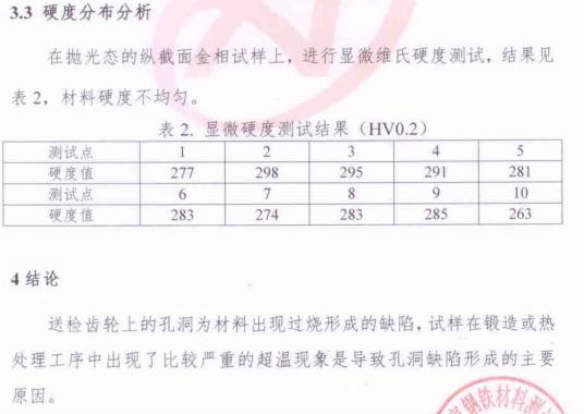

前辈,您再评价下这份报告。
回复 1 0
签到天数: 225 天
发表于 2018-2-5 10:56:56 | 显示全部楼层
我认为这个结论下得不妥,过烧产生的环节和原因未细致分析,粗暴的定在锻造环节,锻造是整体加热,过烧不应仅出现在局部位置,这些孔洞不应是过烧后形成,而是材料带来,材料内部孔洞缺陷致使感应电流在此产生涡流形成热短路现象所致。

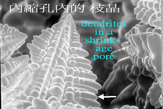

发表于 2018-2-5 13:45:22 | 显示全部楼层

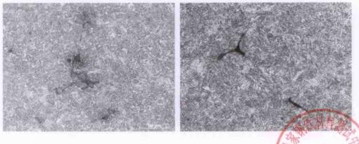

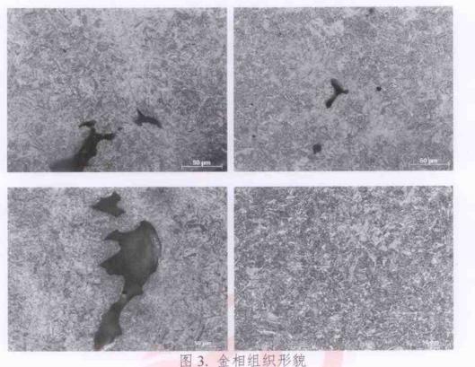

我懶得讀內容
這個給你參考 紅色箭頭所指為 鑄造時的微縮孔.
這裡是最後凝固處 夾雜物都匯集於此處.
签到天数: 225 天
发表于 2018-2-5 14:54:31 | 显示全部楼层
leomet 发表于 2018-2-5 13:45
我懶得讀內容
谢谢,学习了,但还是无法确认孔洞为缩孔,虽然我当初推测为材料缩孔,但没看出来您图中的特征,有没有可能是过烧严重的熔融态。

发表于 2018-2-5 15:17:04 | 显示全部楼层
虽然我依然不认可报告结论,但没有确实的证据支撑,而国字头机构出的检测报告,足以说服高层领导,憋屈

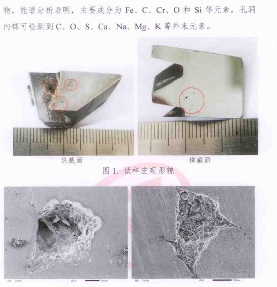

发表于 2018-2-6 16:22:34 | 显示全部楼层
很耐心的看完这个非常不专业的报告,得出3点结论:
1. 照片是菜鸟拍的;
2. 结论是外行做的;
3. 报告所附照片全都支持裂纹在热处理之前已经存在的结论。而没有一张照片能够支持裂纹来自热处理之说。

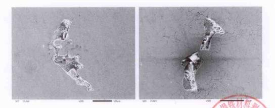

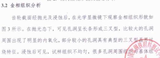

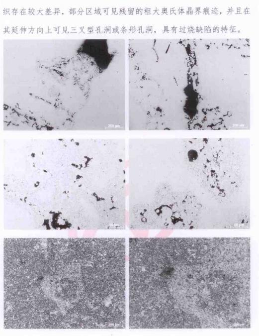

发表于 2018-2-12 09:09:29 | 显示全部楼层

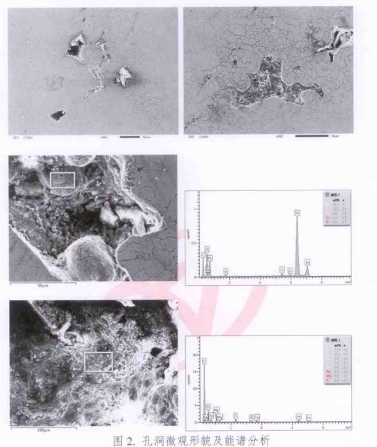

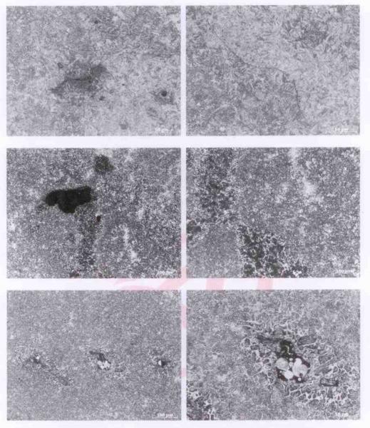

看报告像是钢研纳克出的报告,钢研纳克是钢铁研究总院下面的一家第三方检测公司。看报告其根据空洞形状及空洞内有熔融特征及氧化物判断其为过烧组织。因未看到完整报告及楼主提供报告金相看不清楚,不好讲人家瞎处报告,能否将钢研纳克报告上传,我私信我一份,再来仔细看看,一般过烧的话金相应该能判断出来,原材料空洞的话,多半是气孔或者缩孔,内部孔洞一般不会有氧化。建议楼主先去查查自家工艺,如果确信无过烧现象,则其报告判断证据不足。不过这么多空洞,如果过烧的话,锻造过程中多半会有开裂。
签到天数: 220 天
发表于 2018-2-14 10:33:50 | 显示全部楼层
hawkch 发表于 2018-2-12 09:09
看报告像是钢研纳克出的报告,钢研纳克是钢铁研究总院下面的一家第三方检测公司。看报告其根据空洞形状及空 ...
过烧两字,价值千金。。。
报告里缺就缺这两个字,估计是出报告人员经验不足。
再好的材料,后续加工时过烧,都会变豆腐的。晶界都烧化了。。。

发表于 2018-11-2 14:11:26 | 显示全部楼层
很经典的案例。。。过烧的话金相可以看出来。

发表于 2018-11-2 15:09:33 | 显示全部楼层
55楼很犀利啊,钢研纳克的标志啊,过烧的结论下的有点坑,都没有什么支撑的理由;况且,过烧的话,金相是能够看出来的!这么长的一个文档,没有什么有用的东西,全是扫描电镜能谱图,有个什么用,作为第三方检测,太业余了!支持楼主,换个权威的第三方
