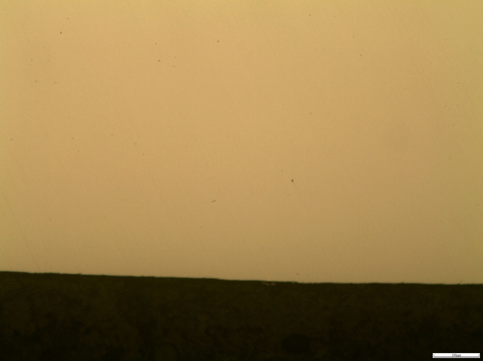

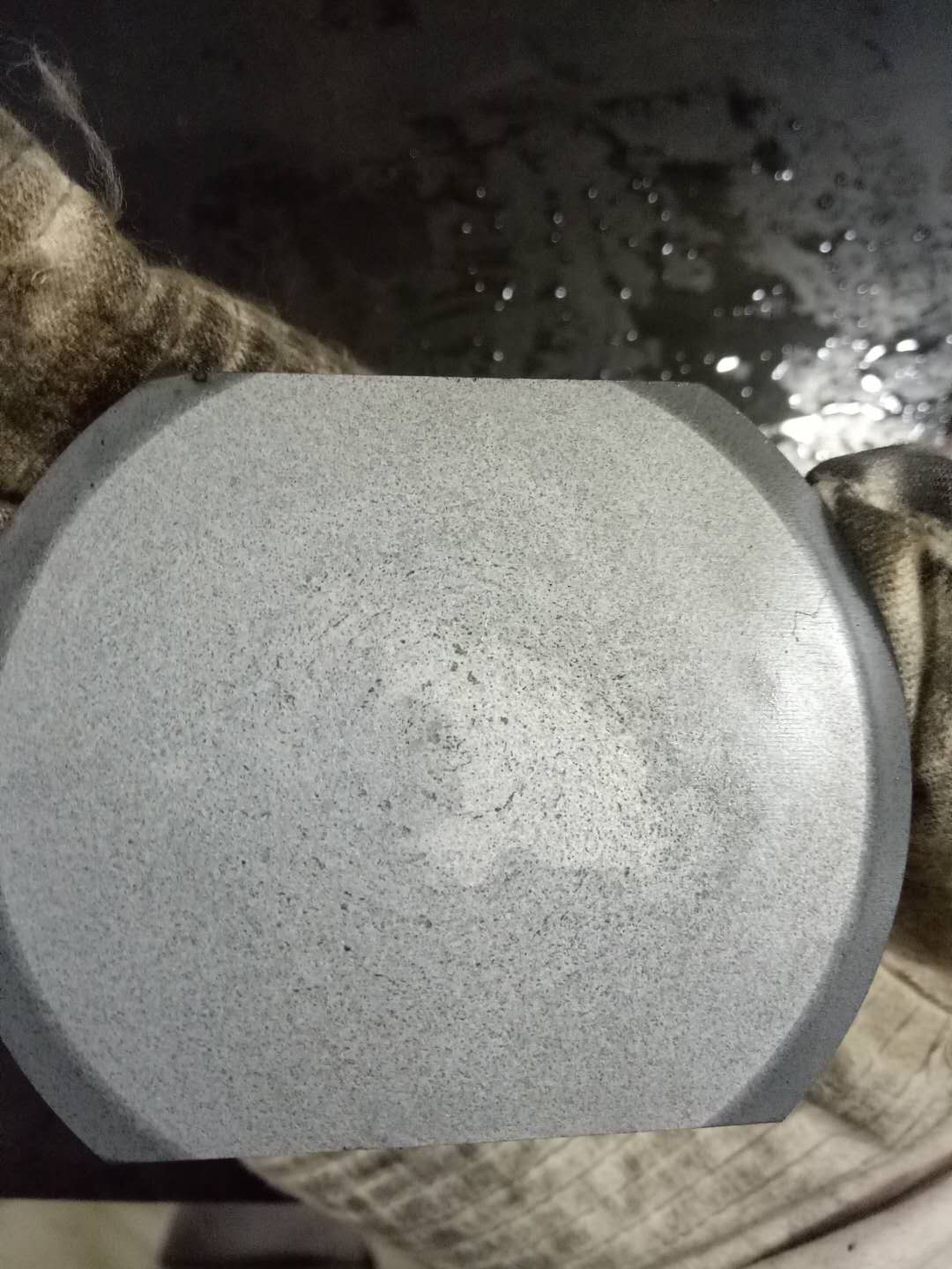

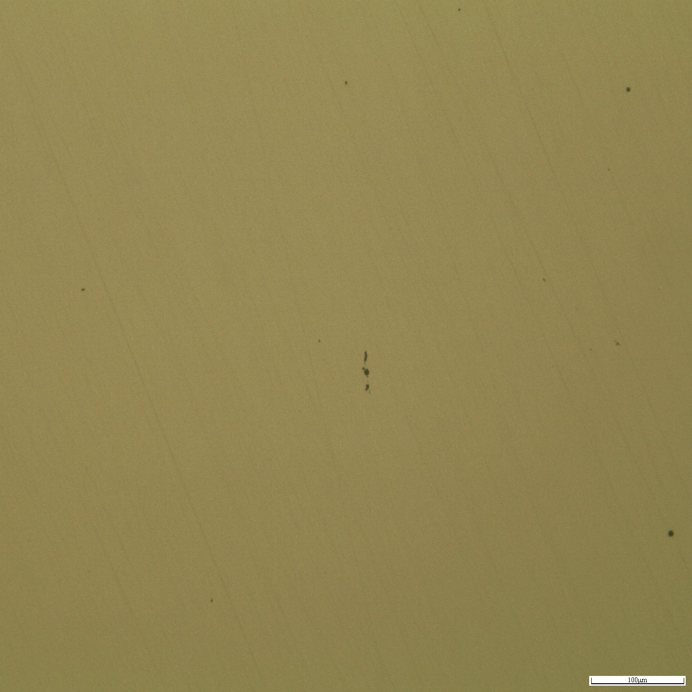

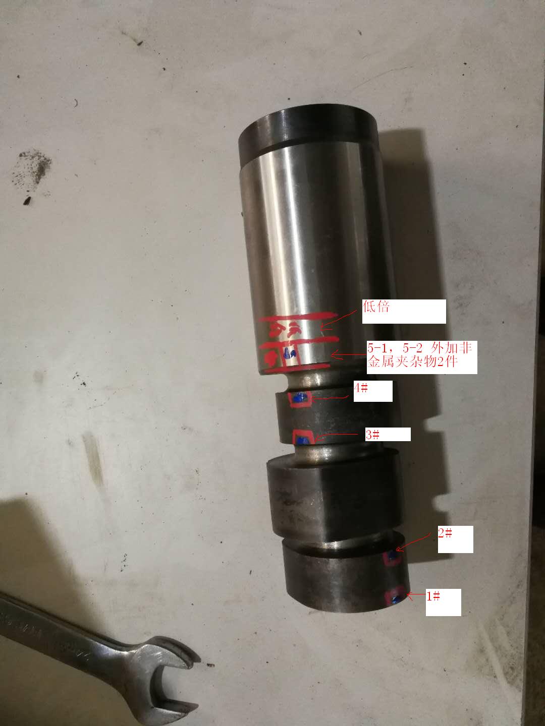

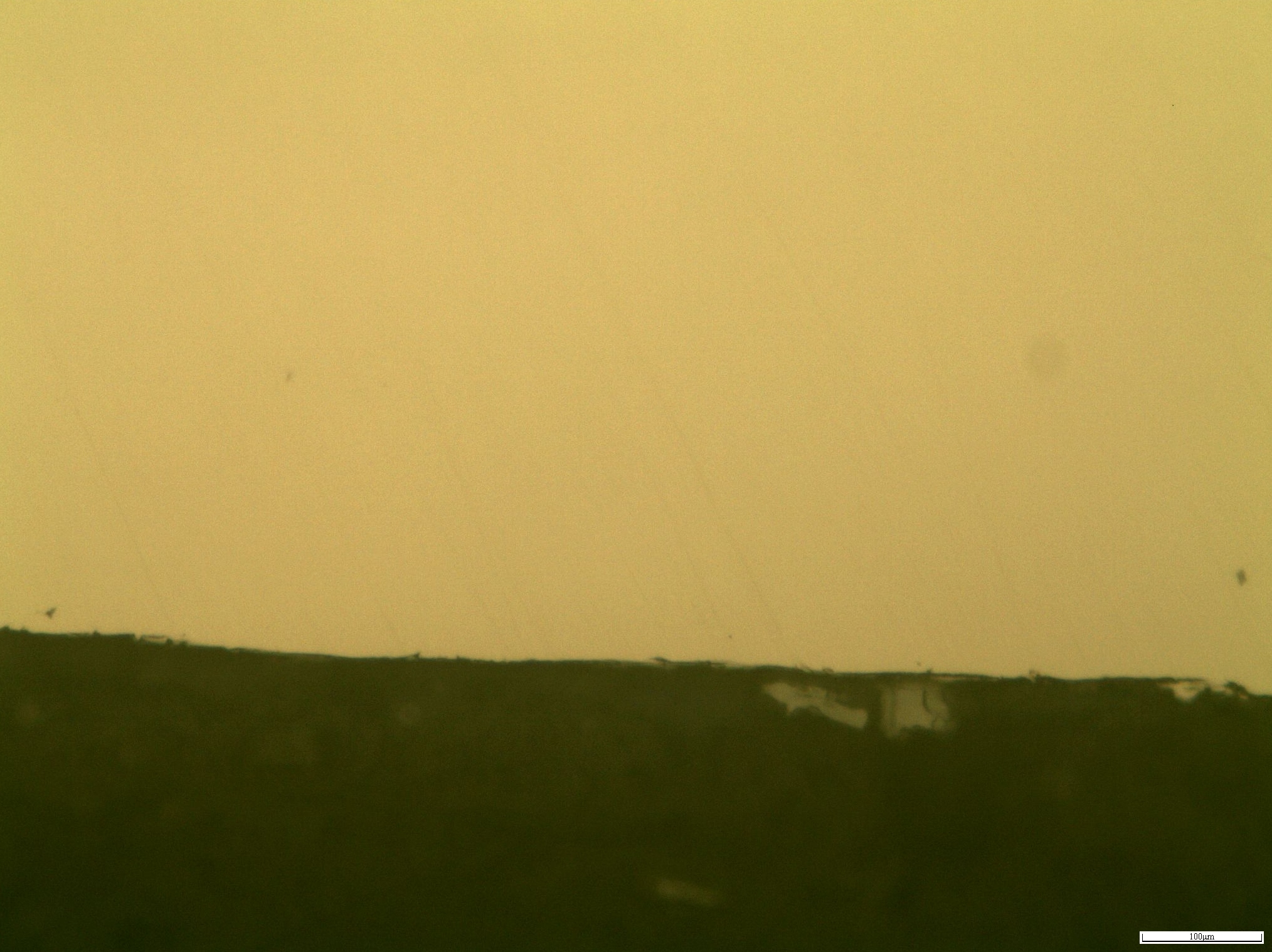

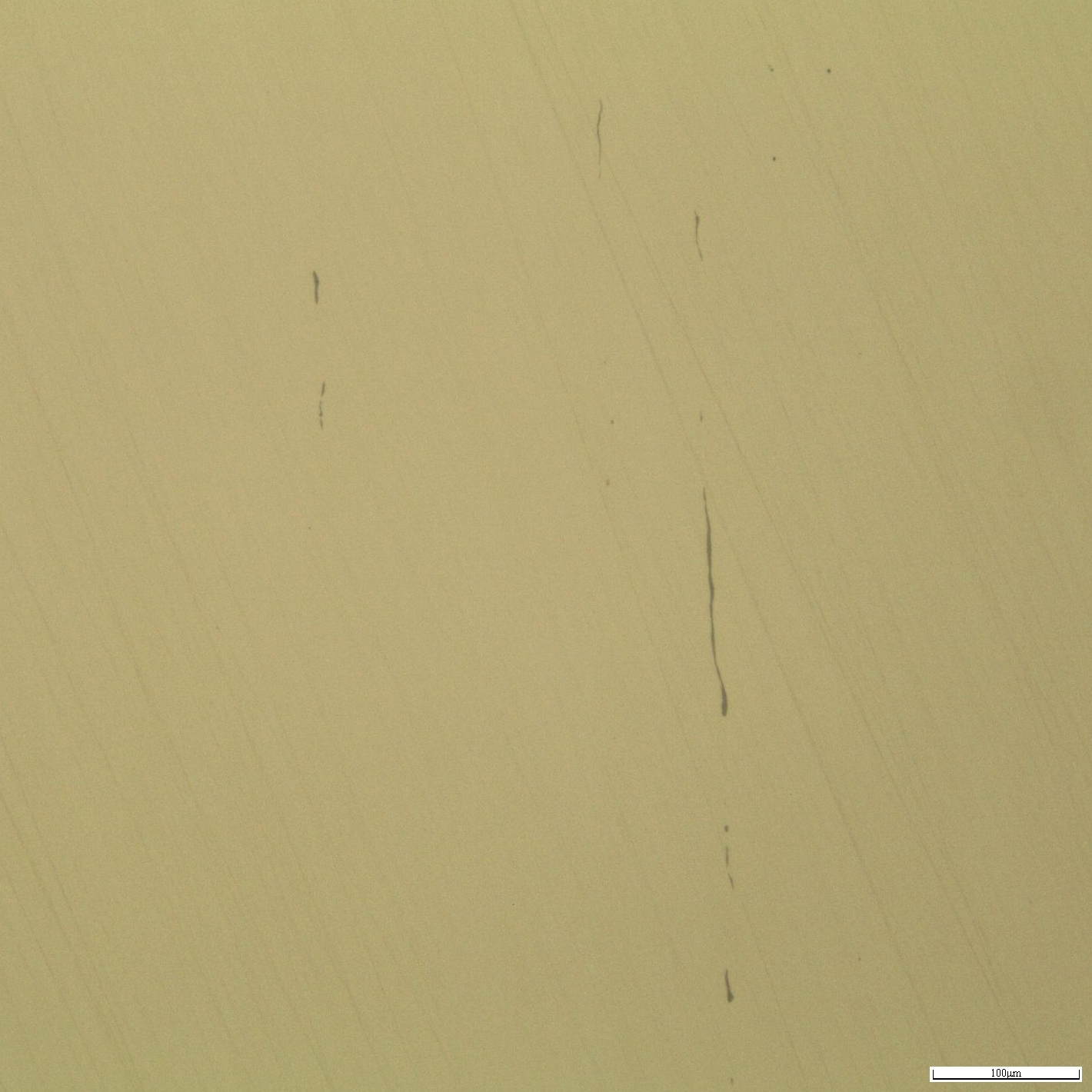

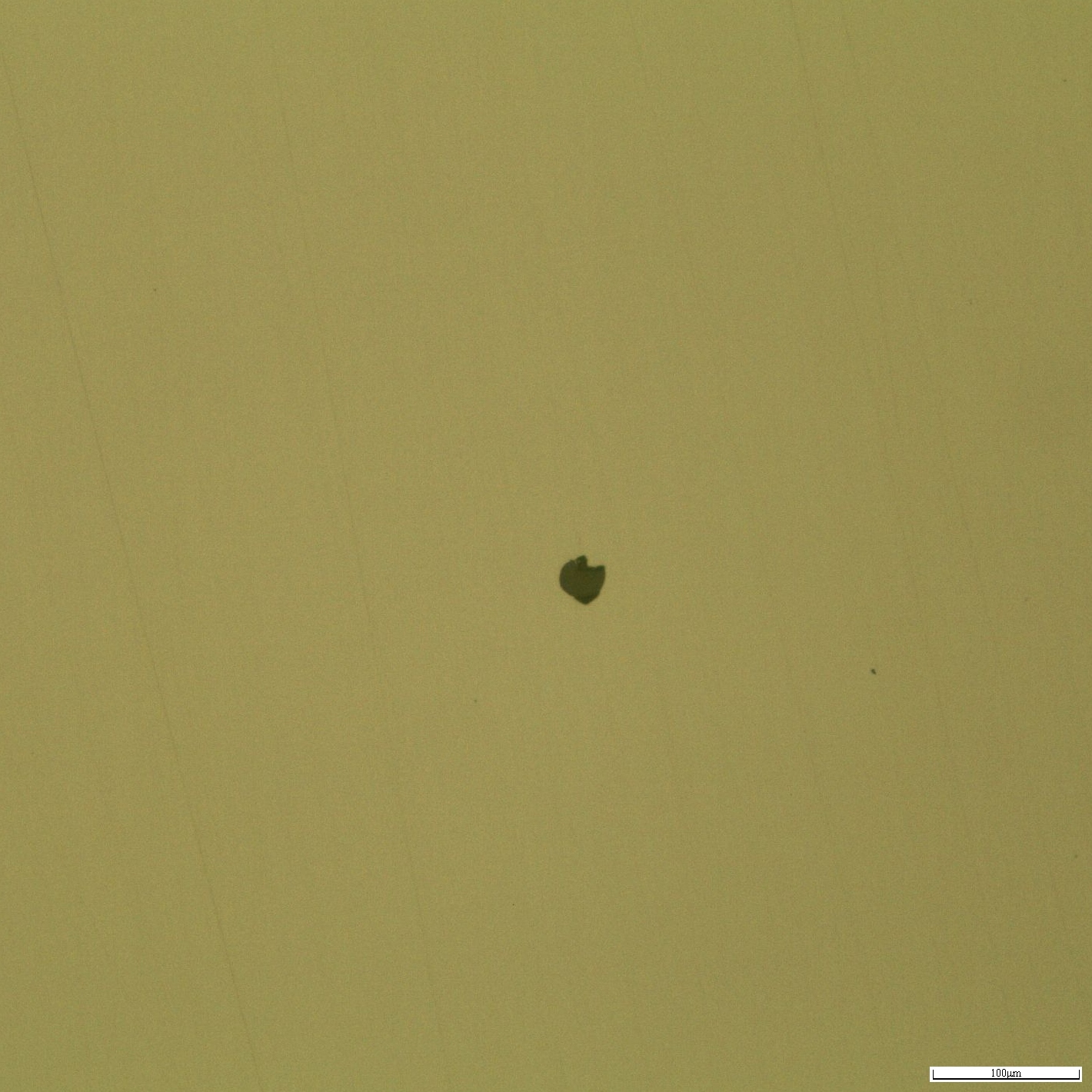

通过几位老师的指点,为了找出真正的原因,做了如下检测:
1,塔型检测:标准块检测显示正常,塔型试样未发现发纹。
2,低倍检测:合格
3,非金属夹杂物检测:ABCD均在要求范围内,DS标准上未要求(检测面积大约250-300平方毫米:33um、28um各一处,20-25um有2处)

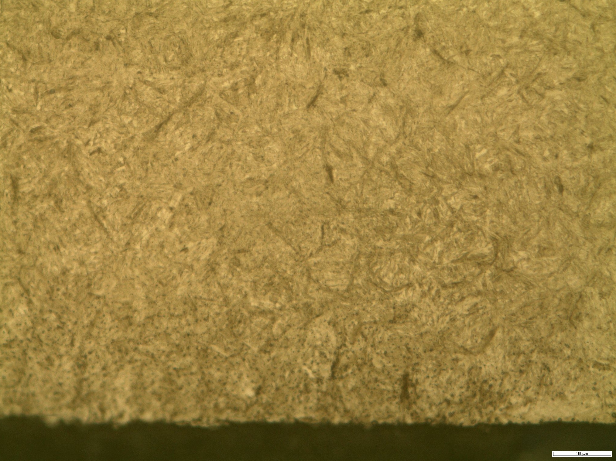

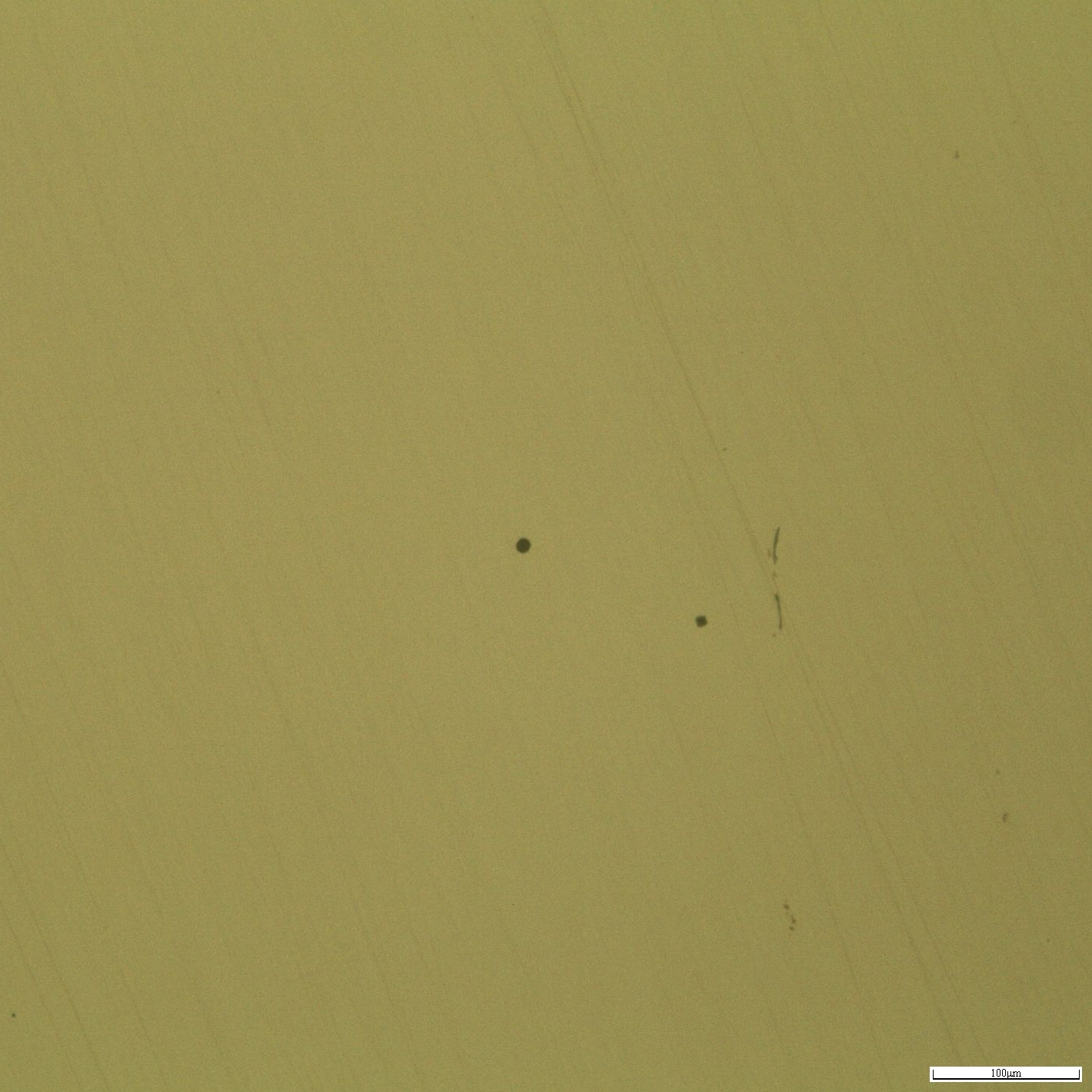

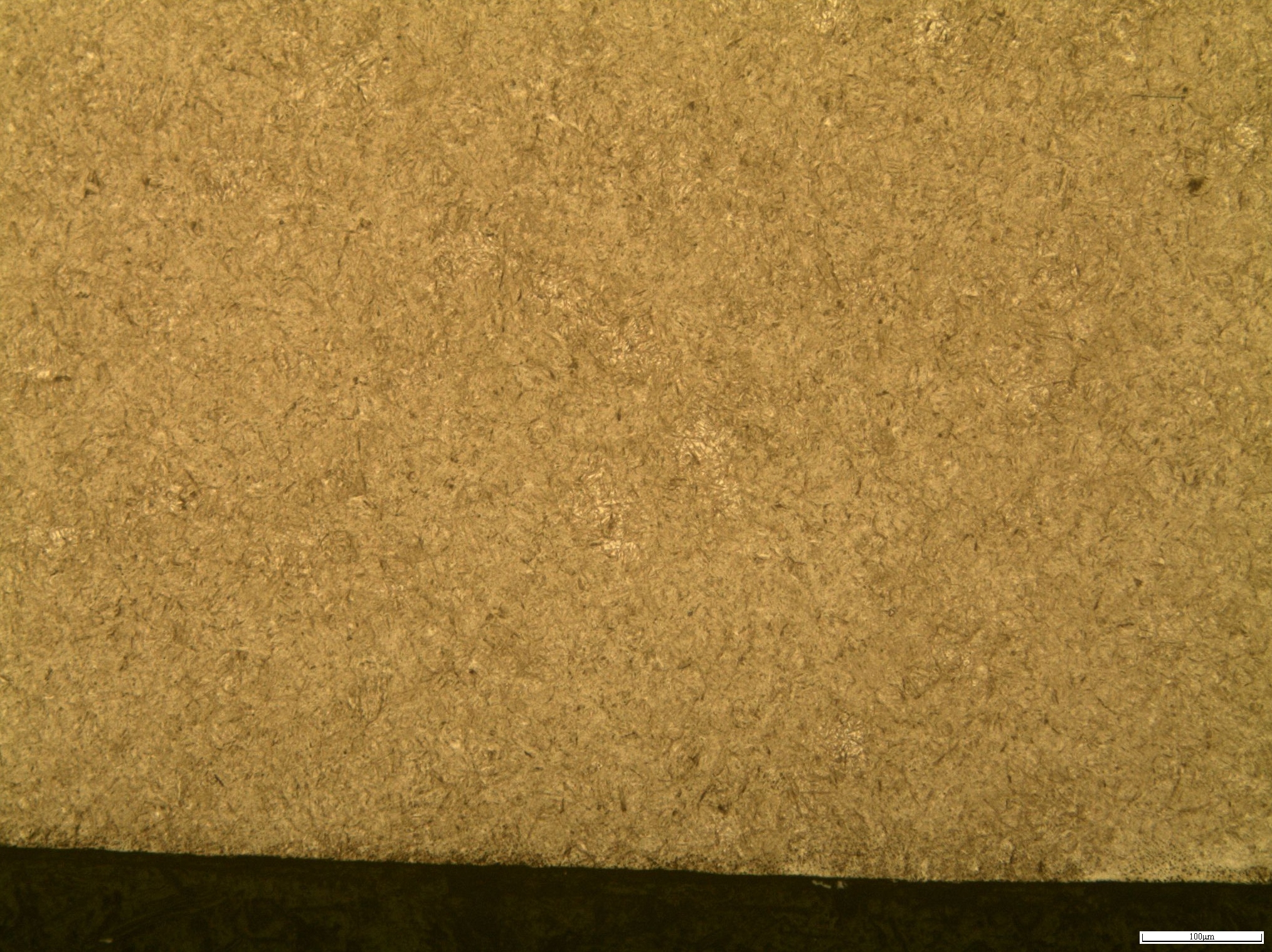

4,金相组织:选择磁痕最严重区域,线切割取样6件编号为1#、2#、3#、4#、5-1#、5-2#,观察其抛光状态100X,500X状态未发现显微裂纹存在,硝酸酒精腐蚀后也未发现显微裂纹。组织为马氏体+参与奥氏体,马氏体碳含量略微不均匀,残余奥氏体约为10-20%。(本人觉得该状属正常状态)

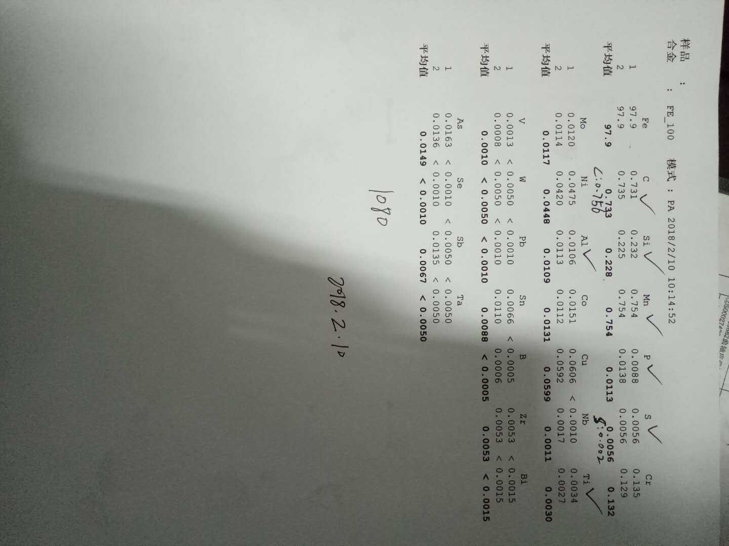

5,化学成分:合格
通过以上验证,目前个人能够得出的结论就是:
1该磁痕不是裂纹。
2磁痕也不是由非金属夹杂物导致的。
请给位老师教我!!!

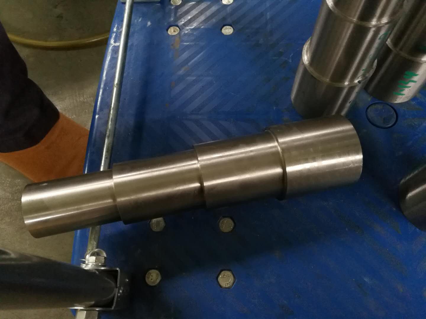

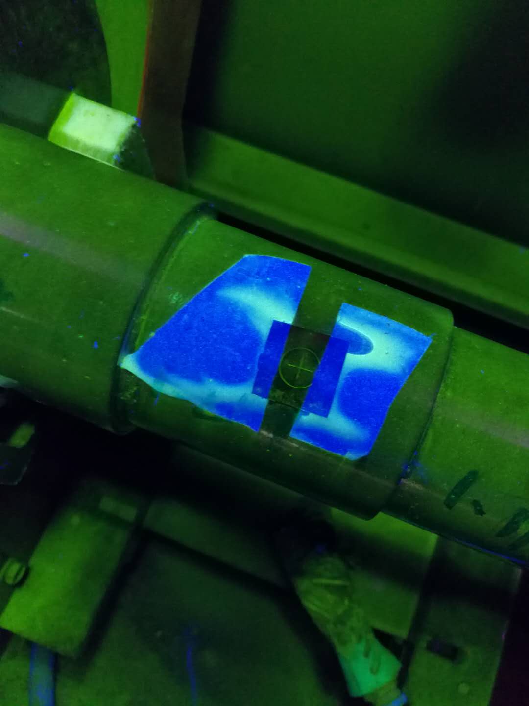

发表于 2018-2-12 17:58:05 | 显示全部楼层
也有可能是淬火应力造成的,我之前在公司遇到过这样的情况
签到天数: 184 天
发表于 2018-2-23 09:47:00 | 显示全部楼层
瞌睡虫 发表于 2018-2-11 10:42
根据以上数据,请老师指点!如果是伪磁痕,那我该如何调整呢?
1.你们有几台探伤机,如果多台可以试试其他探伤机上有无同样磁痕;
2.磁力假象可以降低探伤液浓度,降低电流电压等,必要时候可以确认探伤接触头有无变形等。
签到天数: 1638 天
发表于 2018-2-23 14:13:55 | 显示全部楼层
我建议你纵向来个金相或者低倍。应该材料存在偏析现象。
如果材料没有偏析,磁悬液有可能比较脏啦。
