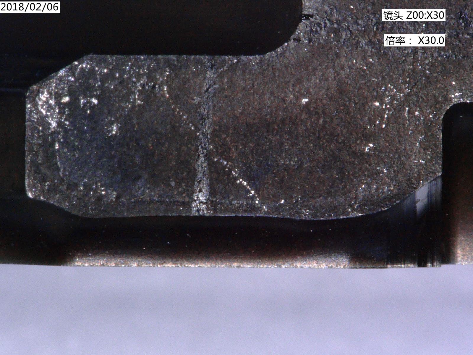

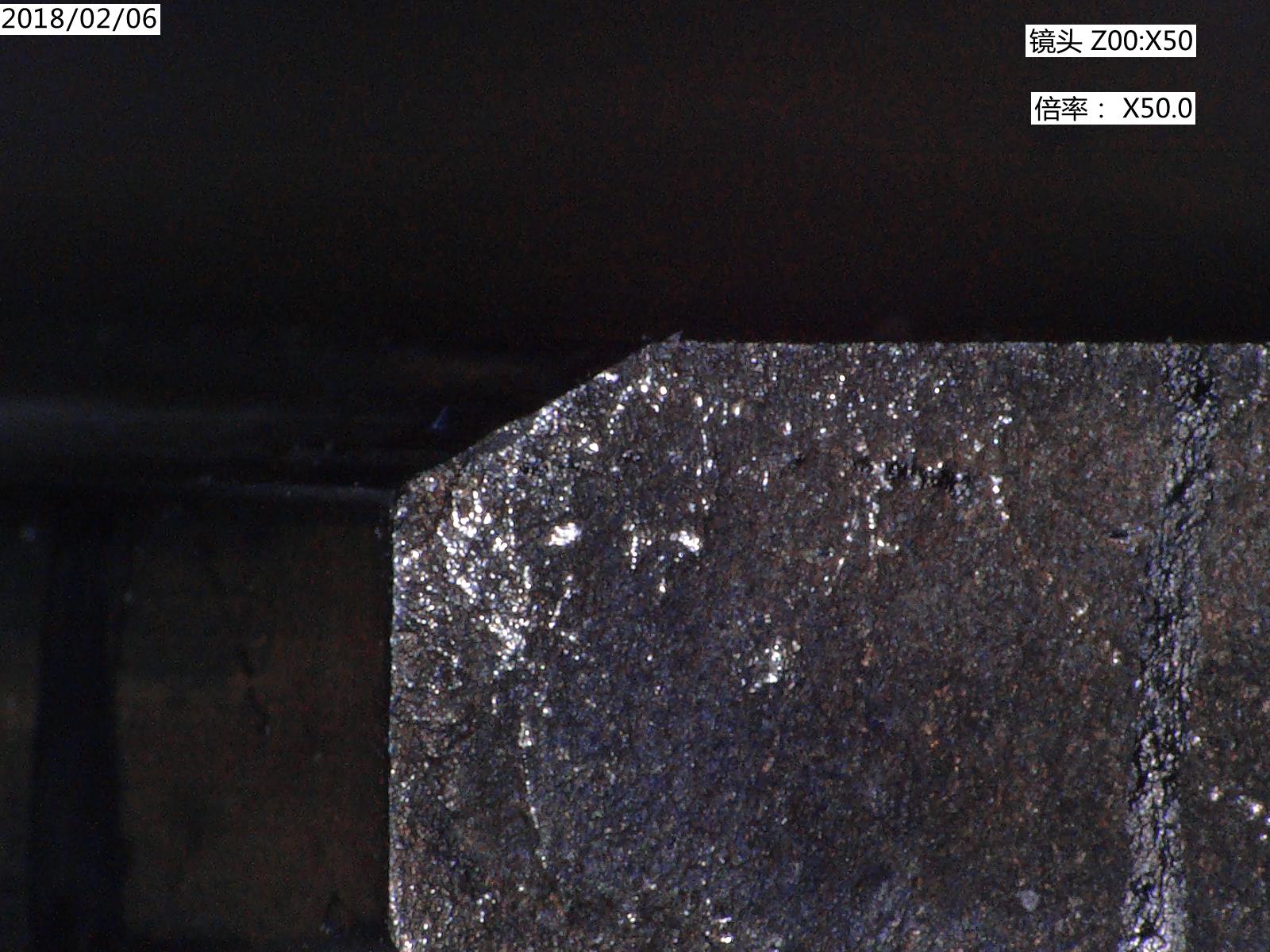

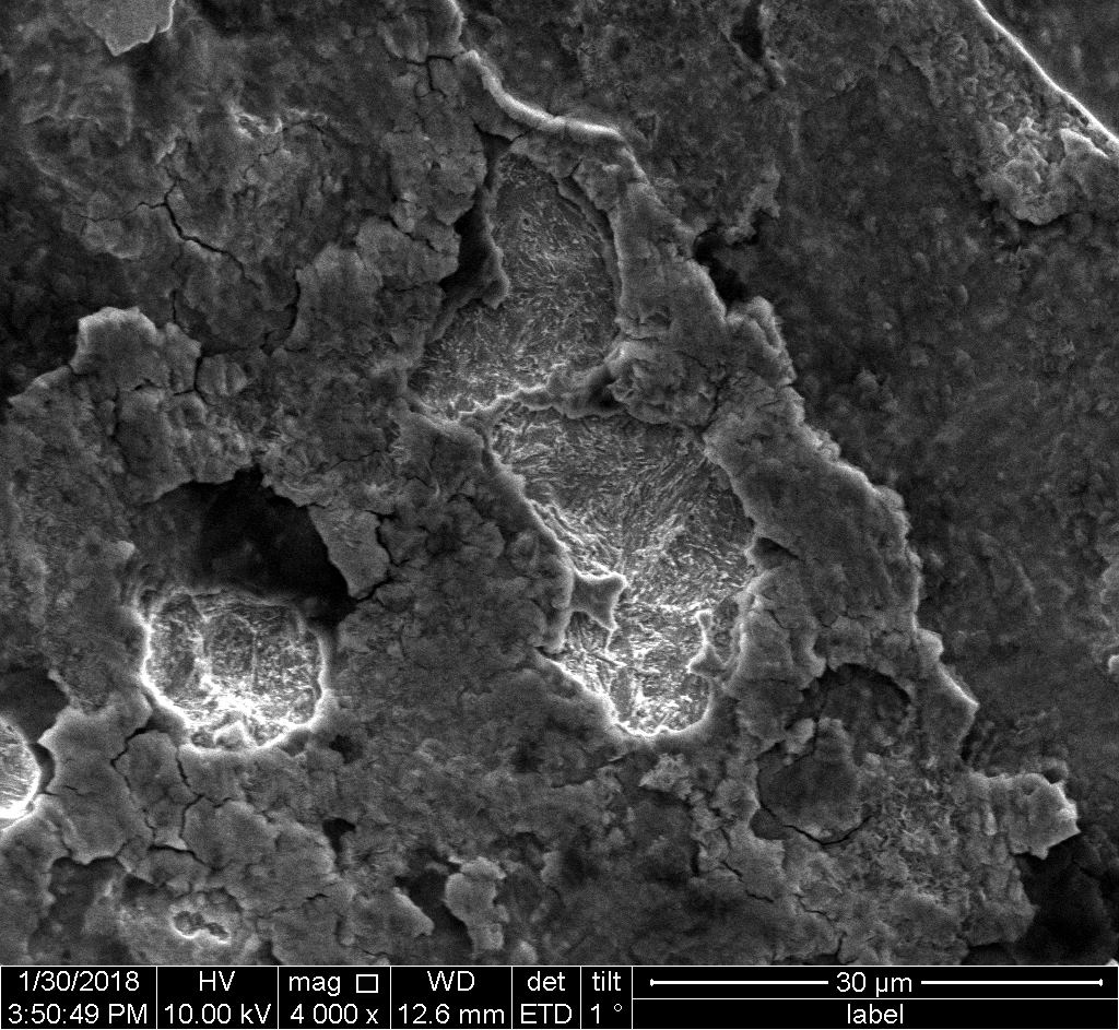

描述:材料4340发生失效,断口发现白点异常
图1 断口图片白点异常
图2 断口图片白点异常
图3 白点处SEM

发表于 2018-3-5 10:48:57 | 显示全部楼层
中段的带状是什么东西,有没有SEM

 楼主| 发表于 2018-3-5 10:54:17 | 显示全部楼层
dchj0532 发表于 2018-3-5 10:48
中段的带状是什么东西,有没有SEM
是用笔划的,准备切割制样的痕迹

 楼主| 发表于 2018-3-6 10:31:59 | 显示全部楼层
补充说明:此断口首先发现白点,但断口未发现爪状纹或沿晶开裂痕迹(也许是没有找到),只有如图SEM照片所示的准解理状断口痕迹;这种是否可以判定为氢脆?

 楼主| 发表于 2018-4-2 08:53:51 | 显示全部楼层
分析结果公布:图片中的白点并不是真正意义的白点,经确认只是断口的磨损痕迹

发表于 2018-4-4 11:37:07 | 显示全部楼层
然而氢脆白点形貌本身也不是这样的。。。。

piaoying 发表于 2018-4-3 14:15
一个小白想问一下:准解理跟解理有什么不同?
简单的说主要区别为准解理局部存在解理断裂,特征和解理断裂一致,由于止裂原因,出现周围存在韧窝断裂,准解断裂的最主要的特征是撕裂岭的存在。

发表于 2018-11-2 15:29:00 | 显示全部楼层
氢脆白点好像不是这样的,初来咋到,请多多指教!
