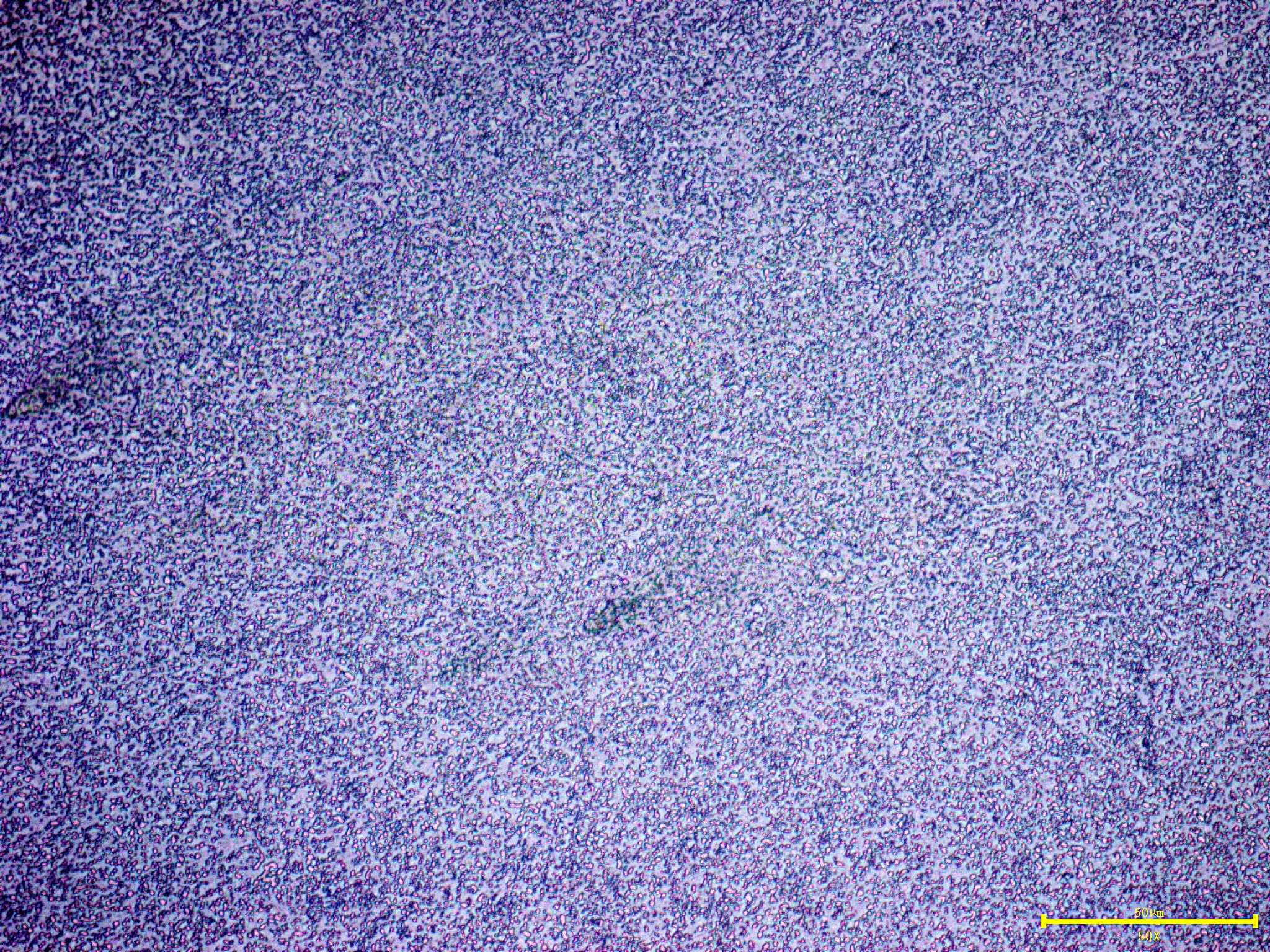

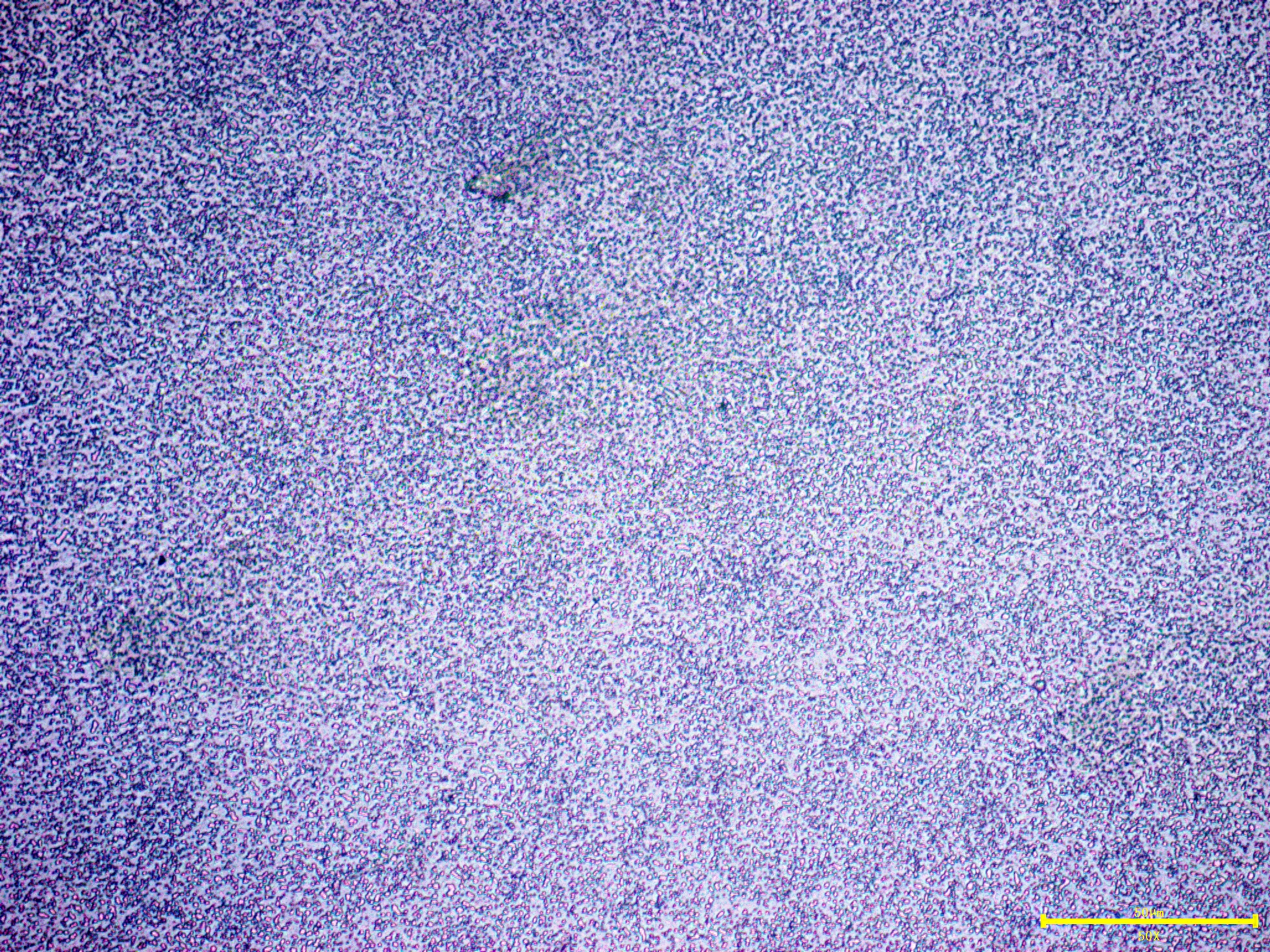

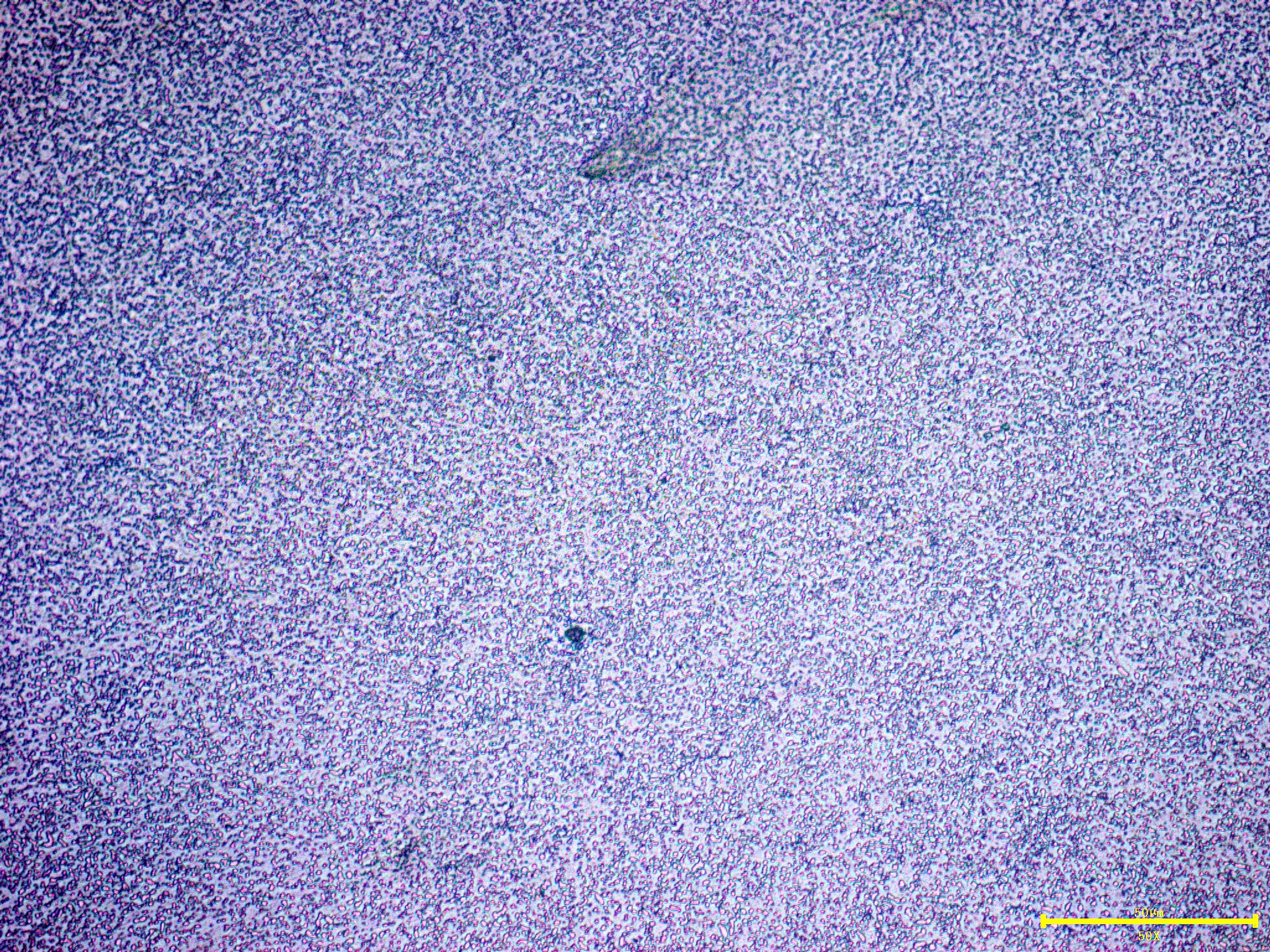

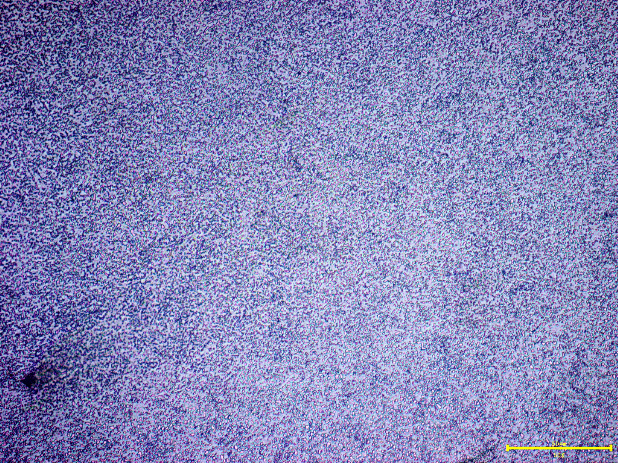

各位大神帮忙看看 这有很多短杆状的碳化物。有些碳化物形状怪异。怎么样才能完全球化。
签到天数: 88 天
发表于 2018-3-10 08:21:18 | 显示全部楼层
球化正常啊   已经可以了
签到天数: 51 天
发表于 2018-3-12 15:07:49 | 显示全部楼层
还可以啊,成球状态比较好说明高温已奥氏体化,成球大小均匀,等温也不错。不要对自己很严苛,大体上是不错的
签到天数: 493 天
发表于 2018-3-13 13:59:00 | 显示全部楼层
LZ你还要怎样,处女座吗,哈哈
签到天数: 123 天
发表于 2018-3-13 14:41:37 | 显示全部楼层
标准评级是500*和1000*
签到天数: 554 天
发表于 2018-5-15 07:55:08 | 显示全部楼层
这个球化已经相当不错了,均匀性特别好
签到天数: 84 天
发表于 2018-5-26 21:09:43 | 显示全部楼层
看着非常舒服了,你的要求太高了
签到天数: 398 天
发表于 2024-5-31 16:56:32 | 显示全部楼层
2级的样子
