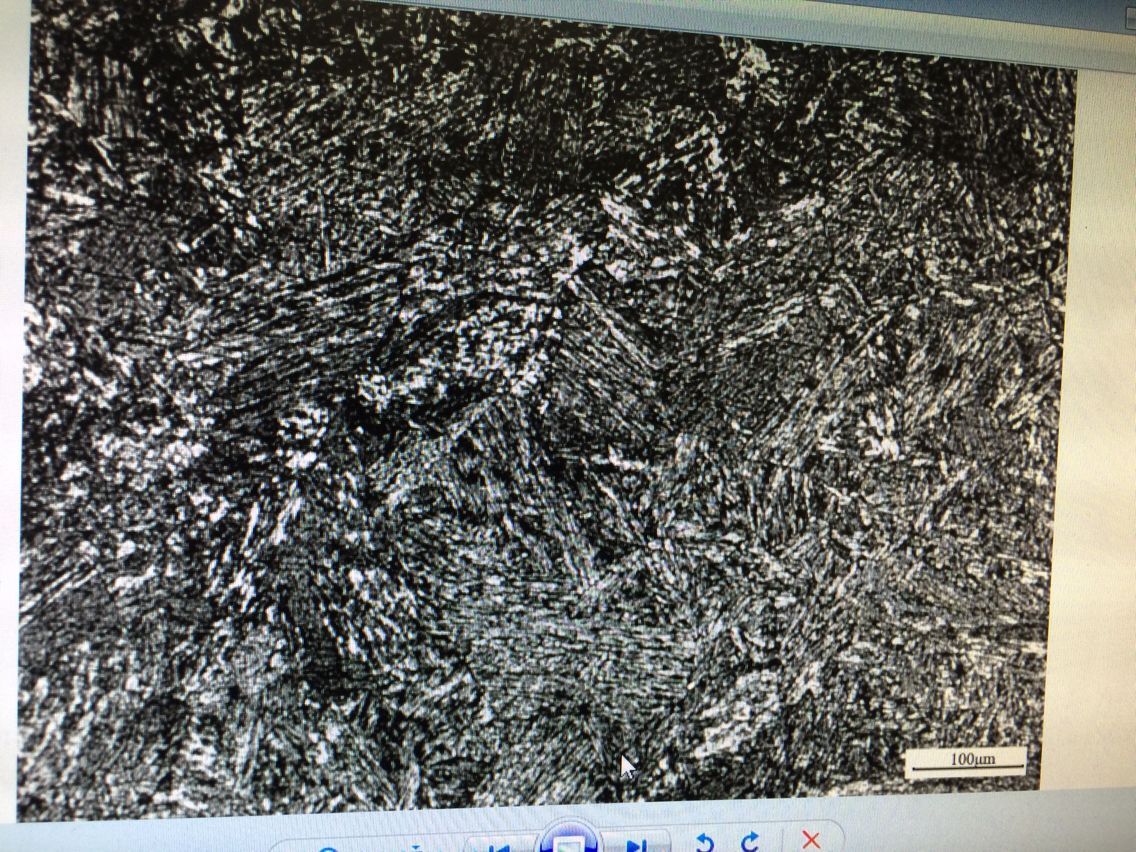

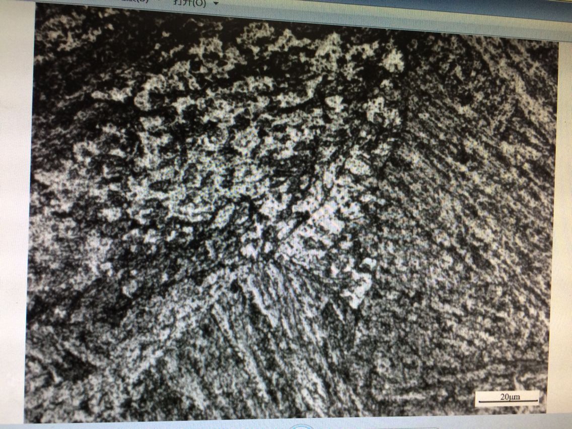

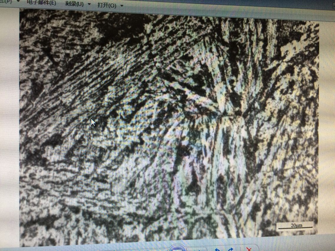

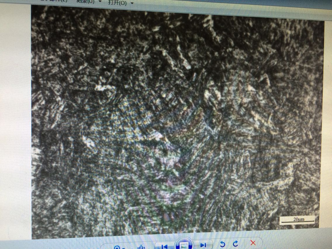

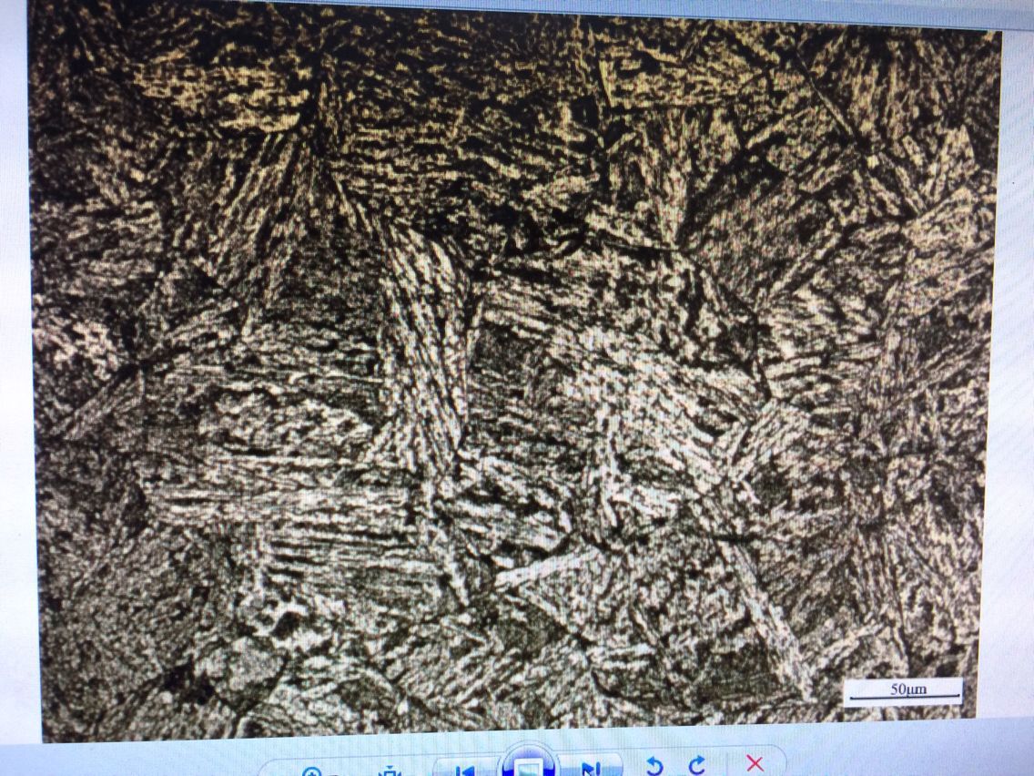

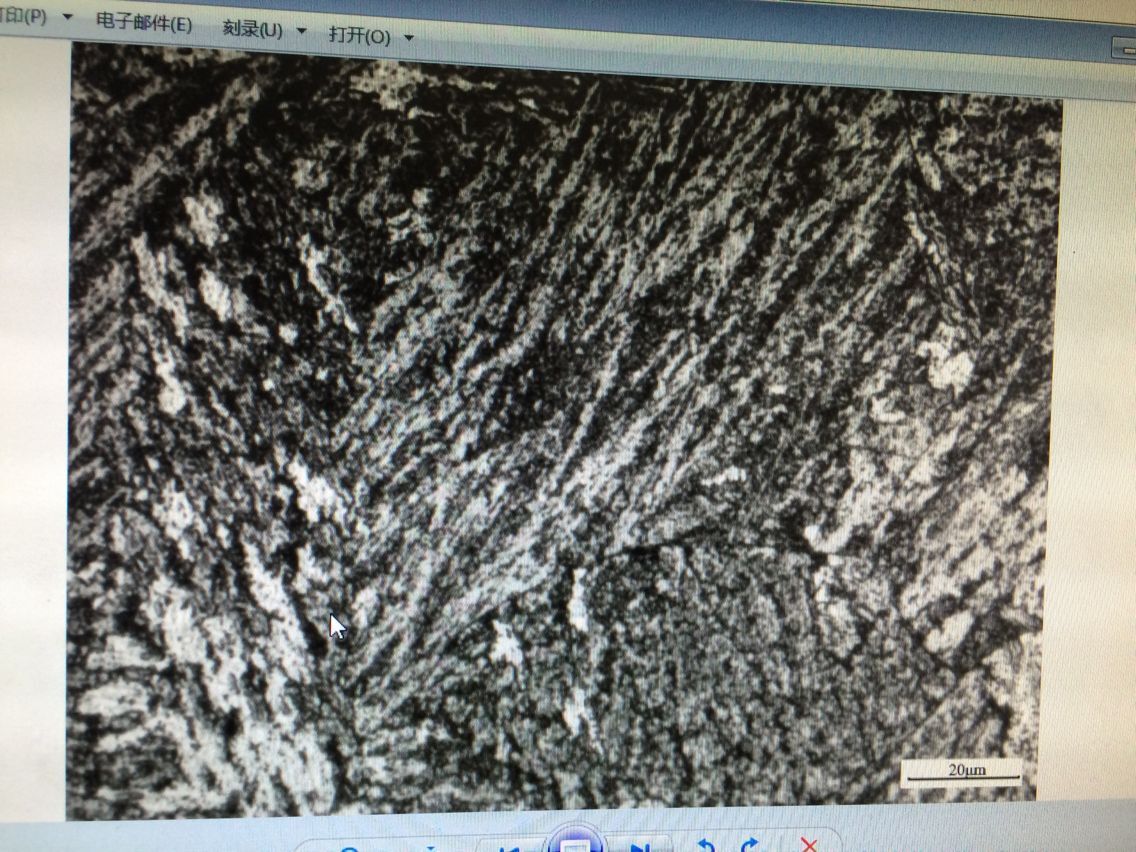

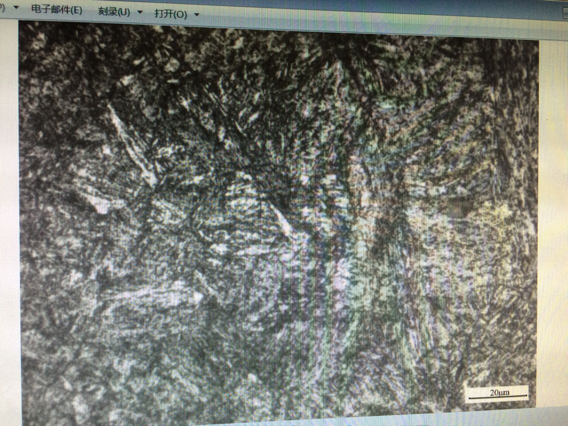

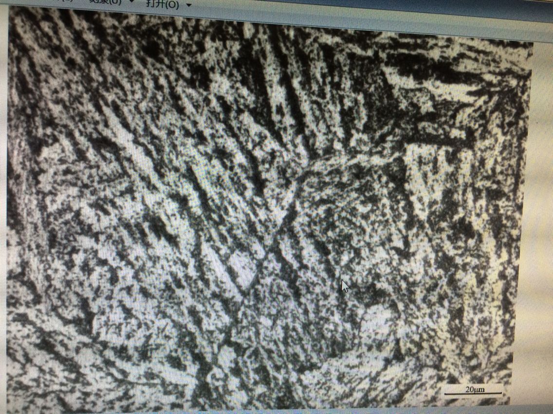

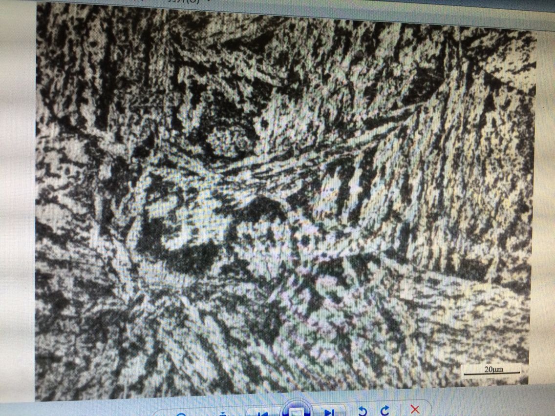

请大神看看组织鉴别是否正确。
1:德国葛利兹钢厂XPM,塑料模具钢,出厂预硬,38-42HRC,附件是不同倍数相图
     我的判断是:粒状贝氏体
2:美标P20,出厂预硬28-32HRC,
     我的判断是:板条马氏体
3:日本大同NAK80,出厂预硬,38-43HRC,
     我的判断是:粒状贝氏体。
请各位大神给参考纠正下,图片上有材质-倍数说明,侵蚀剂为4%硝酸酒精溶液。

发表于 2018-3-16 13:42:41 来自手机 | 显示全部楼层
马氏体组织比较明显。请描述详细一点,我只看到马氏体组织。wechat:lang_wechat_threadmessage
签到天数: 333 天
发表于 2018-3-16 13:43:53 来自手机 | 显示全部楼层
你确定存在粒状贝氏体wechat:lang_wechat_threadmessage
签到天数: 678 天
 楼主| 发表于 2018-3-16 20:42:21 | 显示全部楼层
您说的哪张?存在马氏体?板条马氏体吗
签到天数: 678 天
 楼主| 发表于 2018-3-16 20:43:10 | 显示全部楼层
第二项P20,28-32HRC,组织应该是回火索氏体。
签到天数: 1505 天
发表于 2018-3-20 07:39:10 | 显示全部楼层
个人感觉把以上XPM\P20预硬组织称为具有马氏体位向的索氏体更为确切些。
签到天数: 1505 天
发表于 2018-3-20 07:41:55 | 显示全部楼层

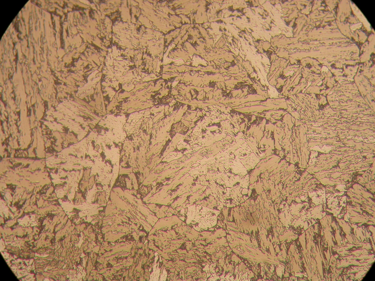

你的NAK80的粒状贝氏体特征不明显。请参照下图,这才是粒状贝氏体。
签到天数: 49 天
发表于 2018-3-20 09:20:05 | 显示全部楼层
粒贝是铁素体块内有一些孤立的"小岛",这三种应都有粒贝,但是粒贝并不是不能和板条马氏体并存,如果冷却速度快,会得到一部分马氏体。
签到天数: 678 天
 楼主| 发表于 2018-3-20 19:08:00 | 显示全部楼层
XPM硬度40左右,马氏体位向的组织应该没有这么硬吧
签到天数: 678 天
 楼主| 发表于 2018-3-20 19:09:33 | 显示全部楼层
不知您说的是哪一张有马氏体组织?
