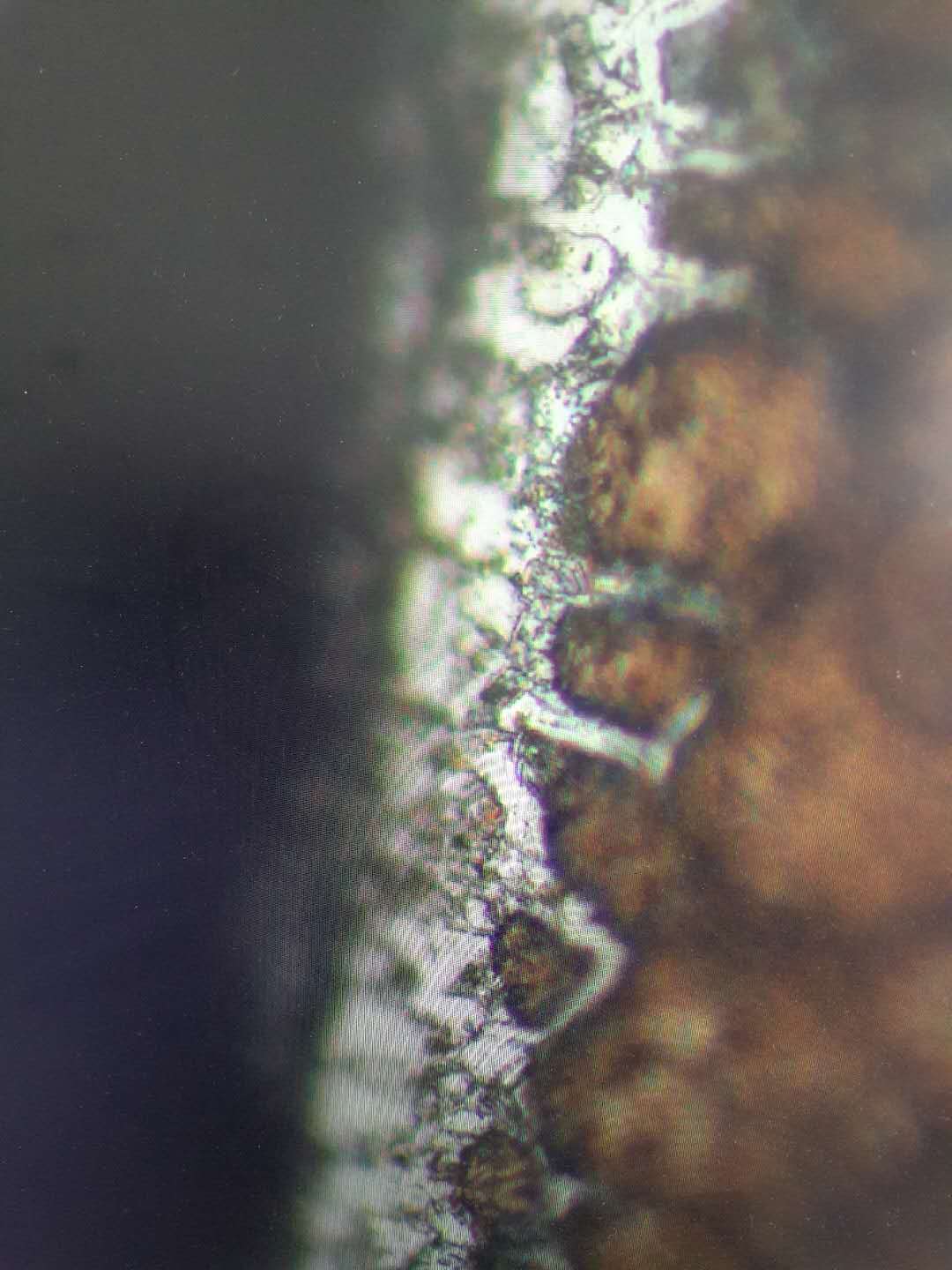

20Cr2Ni4材料渗碳处理,920℃强渗15小时,扩散12小时后,降温到840℃保温1小时出炉油淬,检查随炉试样,发现如图金相组织。我们判断表面白色是铁素体,但不明白是怎样产生的,请高手指点。

表面硬度打了吗?这扩散时间是不是太久了。图片也不清晰。
