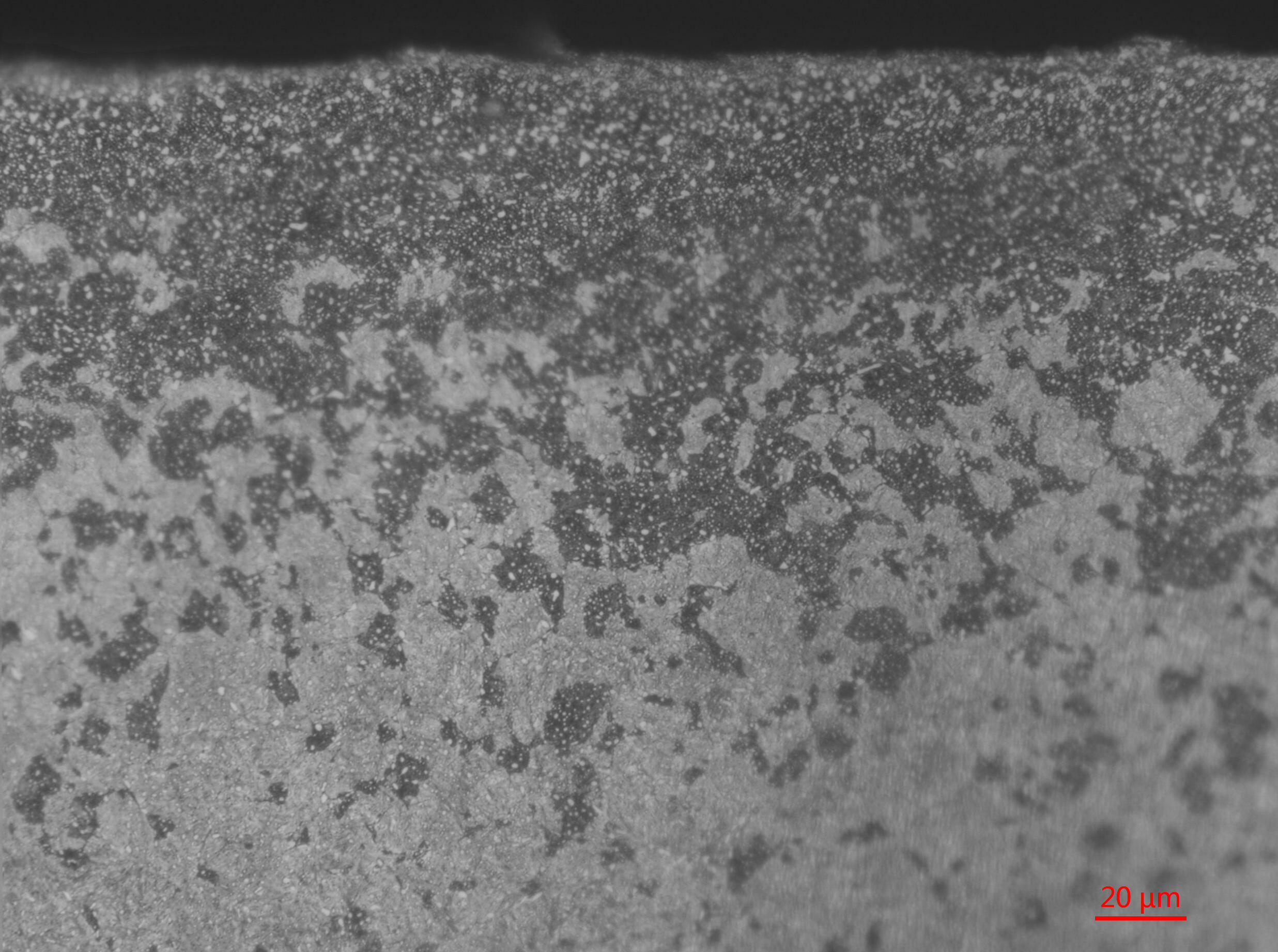

该零件箱式炉生产,温度850℃,碳势1.0,快速光亮淬火油,70℃,淬火后单一零件的不同部位组织不同,有屈氏体,有马氏体,零件硬度不合格,(整炉零件也有合格的,不合格的)原因为“增碳贫铬”,淬透性降低,淬火时形成屈氏体。请大神们帮忙分析下什么原因造成有的合格,有的不合格?
1.气氛不循环?
2.温度不均匀?
3.什么条件下能够造成势Cr和C元素结合形成化合物?温度是多少?碳势是多少?

表面硬度多少,如果硬度可以的话,就直接推翻楼上的理论。

发表于 2018-4-11 08:52:16 | 显示全部楼层
看上去是表面出炉后没直接淬火,冷了,没淬上
回复 1 0
签到天数: 156 天
发表于 2018-4-11 08:51:09 | 显示全部楼层
看上去象是冷却问题,工件出炉后没直接淬,表面凉了,没淬上火

轴承钢淬火后表面硬度是多少?

可能是淬火的时候在进入淬火油前那块地方和什么东西油污之类的接触过或者滞留了一小段时间导致表面缓冷发生了碳扩散析出了屈氏体。

这金相请标注哪个面是表层,而且这个腐蚀需要重新腐蚀 看的不是很清楚

多用炉生产,860保温后直接最后淬

多用炉860保温后直接淬火,中间过程动作无问题

表面硬度较低,最低40HRC,跨过Q区域硬度就是60以上

检查碳势,淬火油冷速。可能碳势高了,冷速慢了

有表面屈氏体,在进淬火液之前料表面温度已经低了

楼上正解,楼上正解,进淬火液之前料表面温度已经低了。
