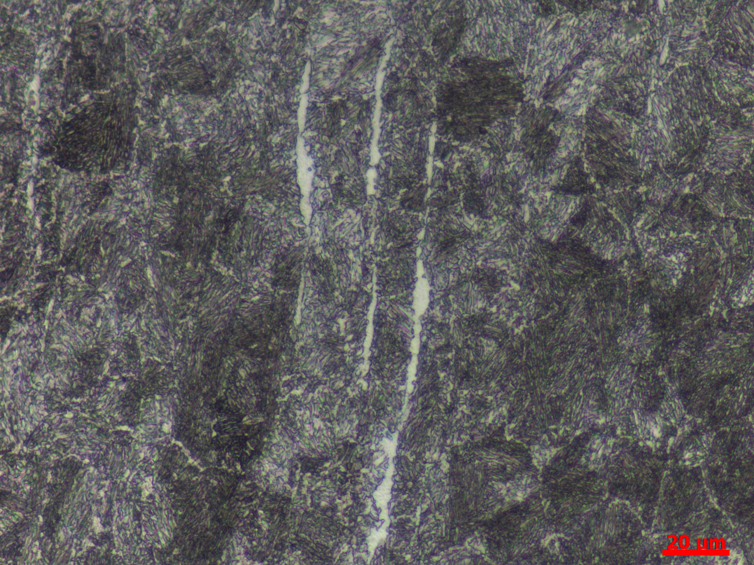

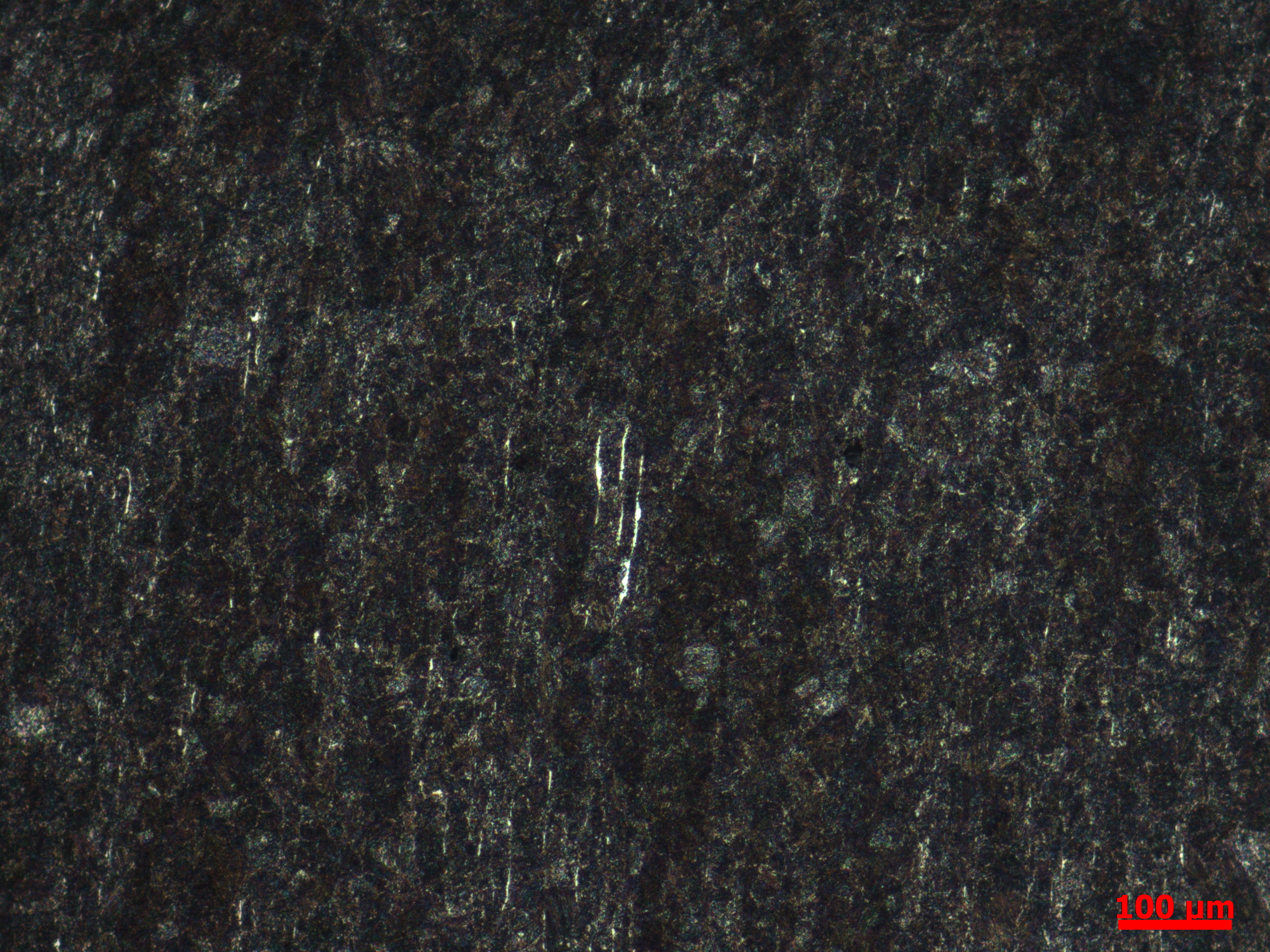

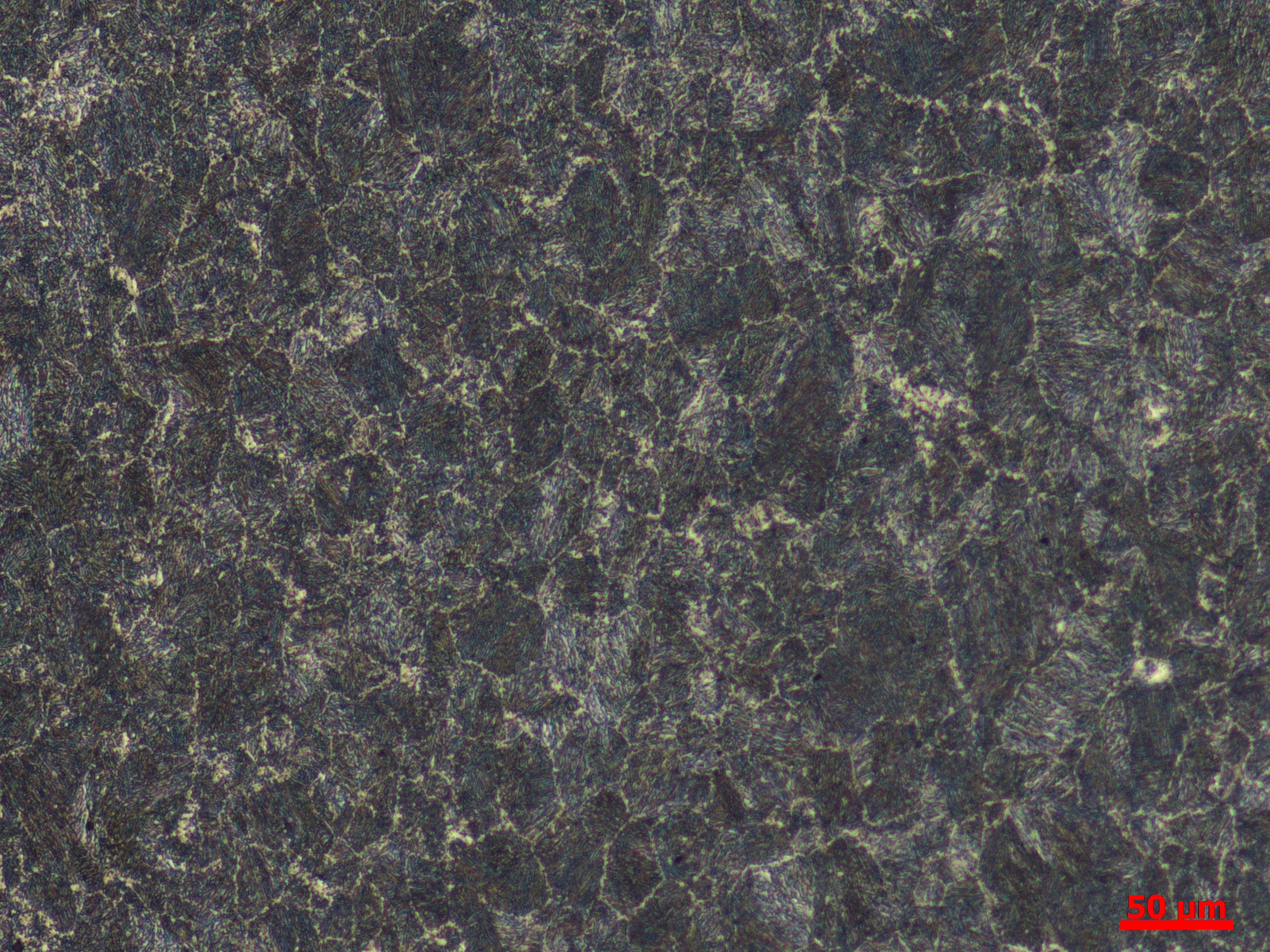

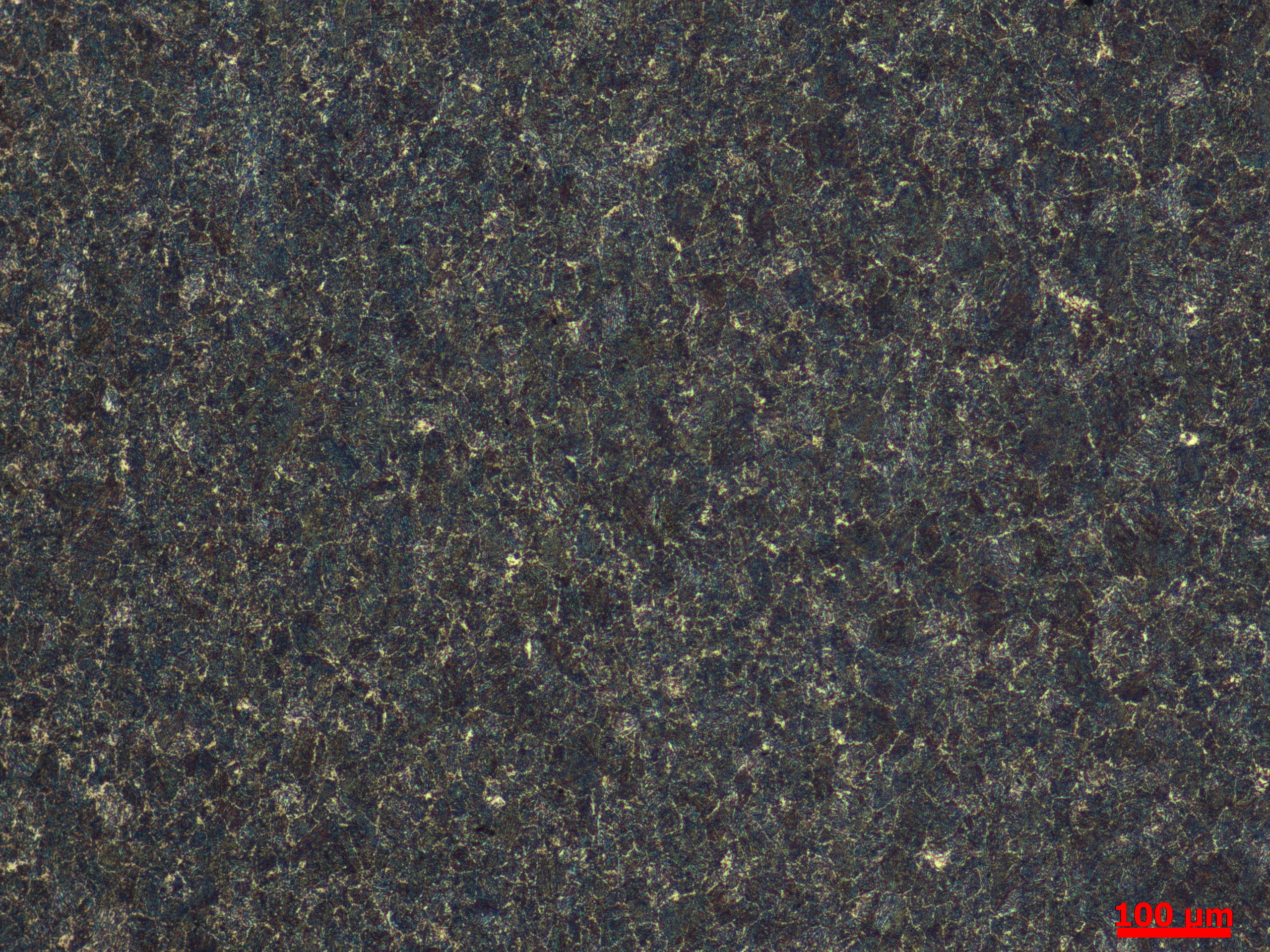

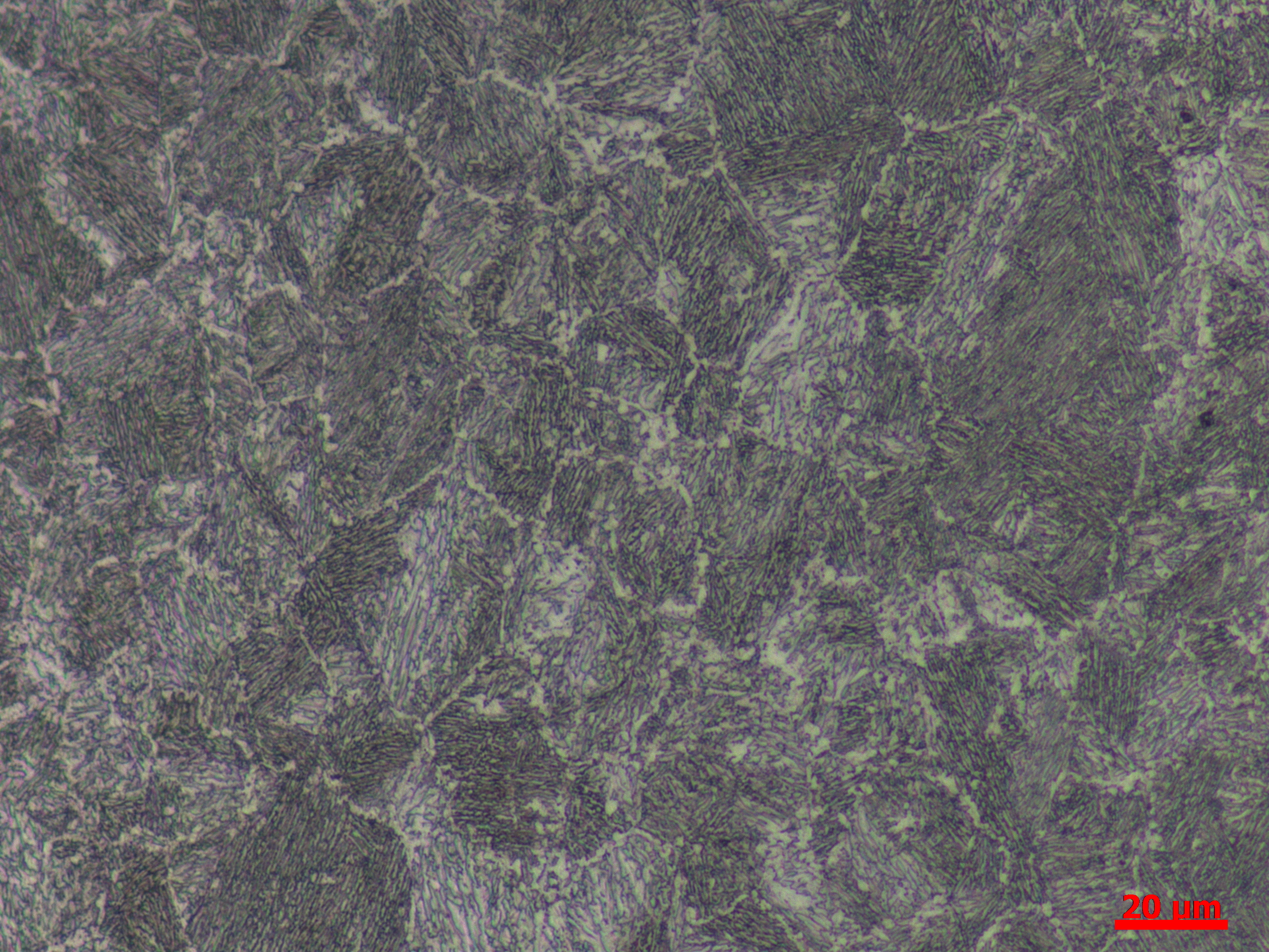

请分析一下沿晶界分布的白色网状是什么?如何形成的?材料检测符合17-4不锈钢成分,金相腐蚀不耐蚀。图2-500,白色条状是δ铁素体,白色网状是什么?
