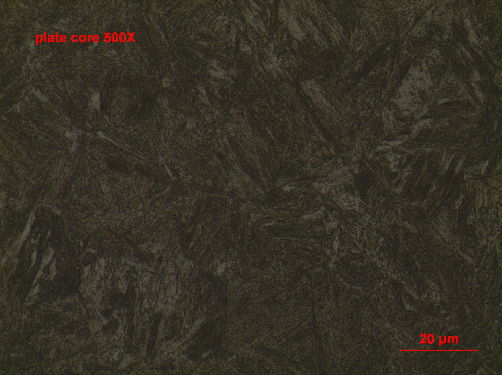

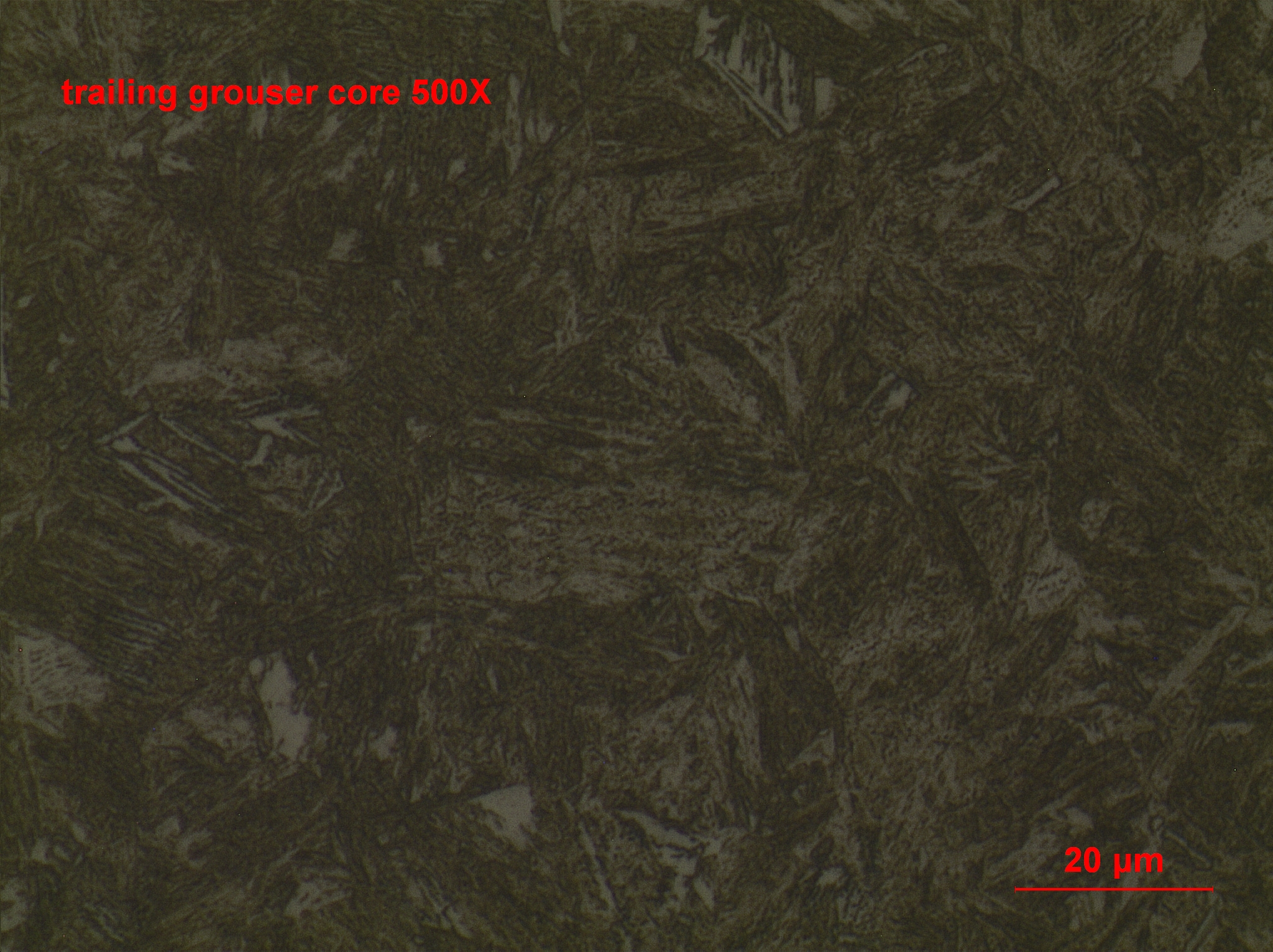

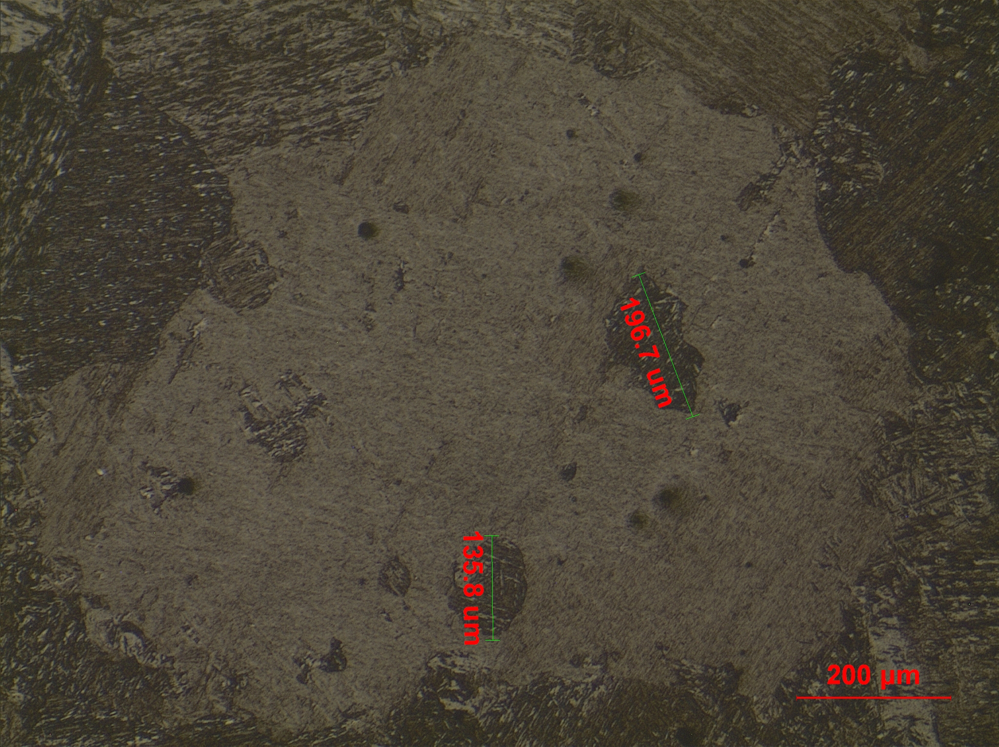

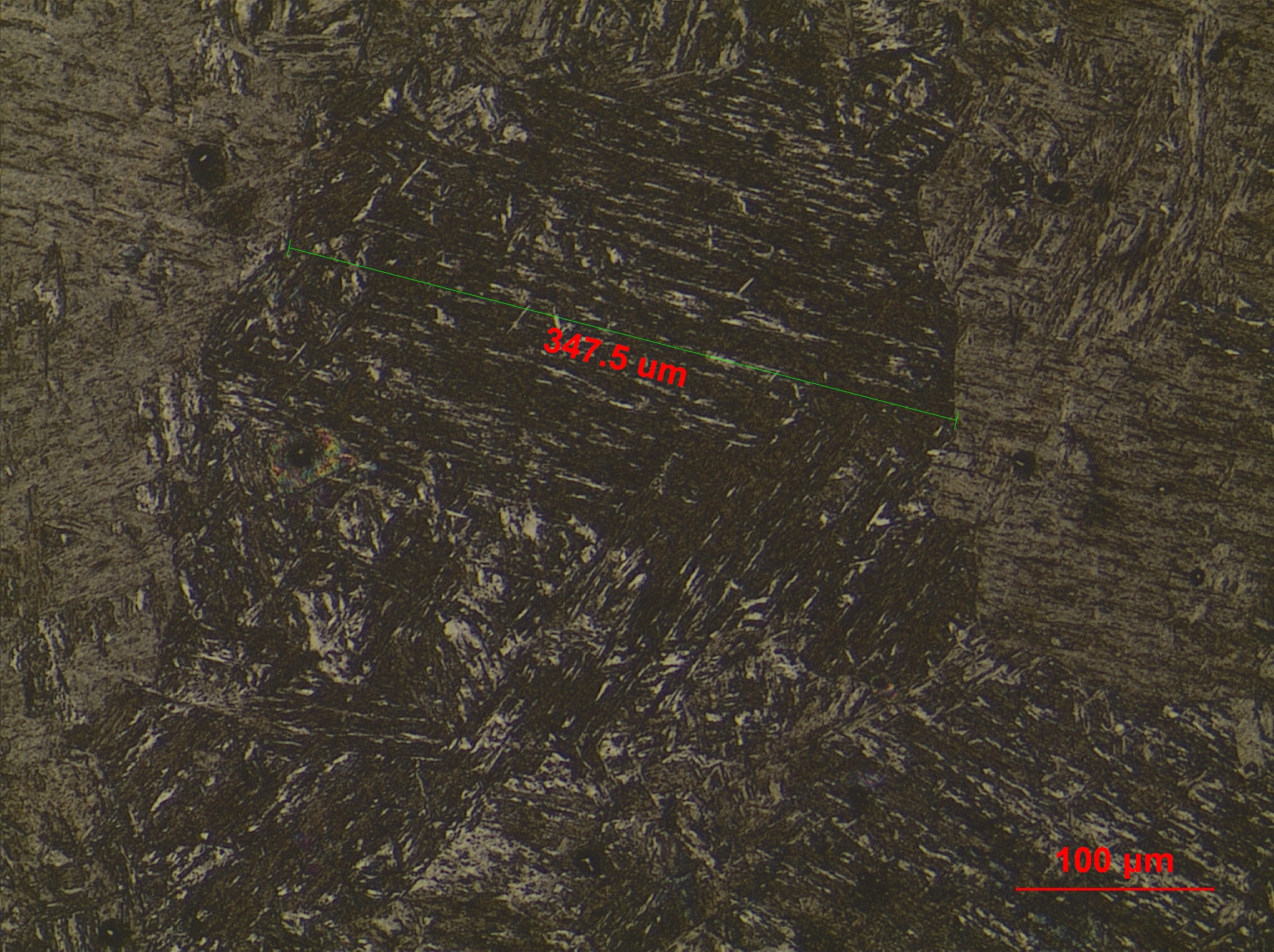

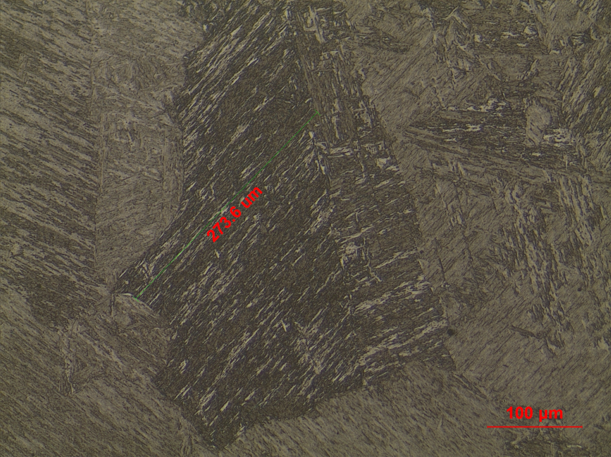

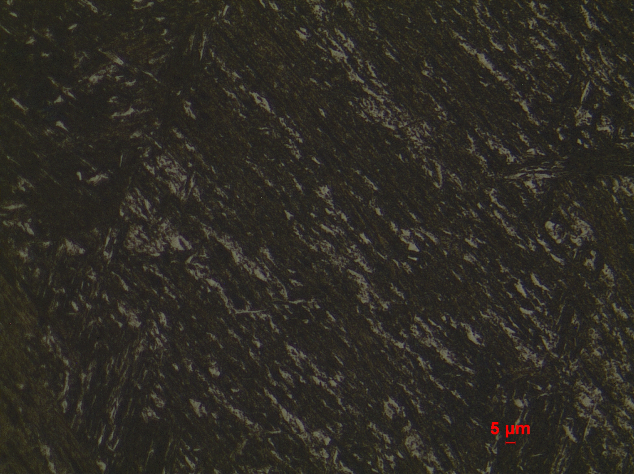

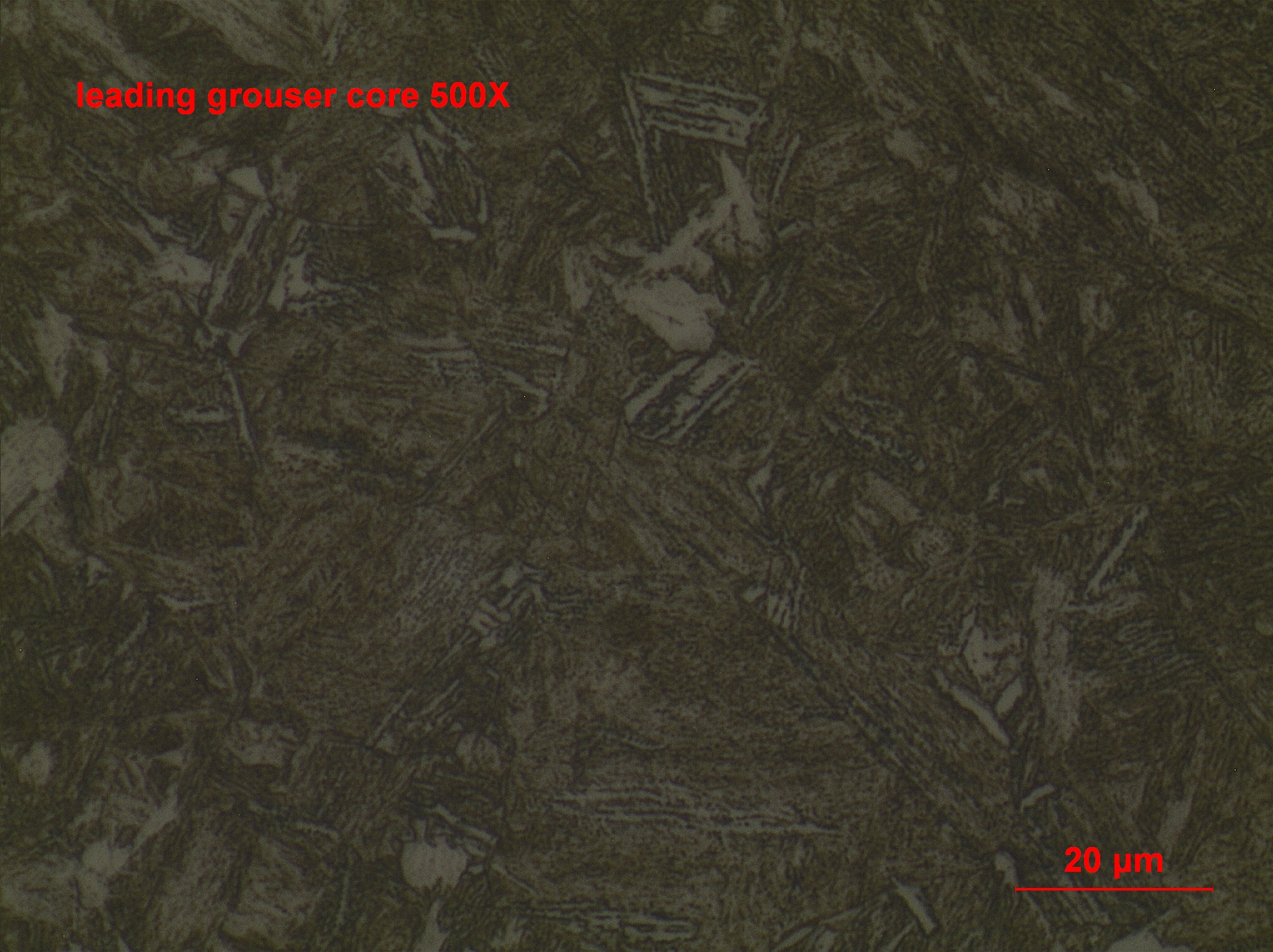

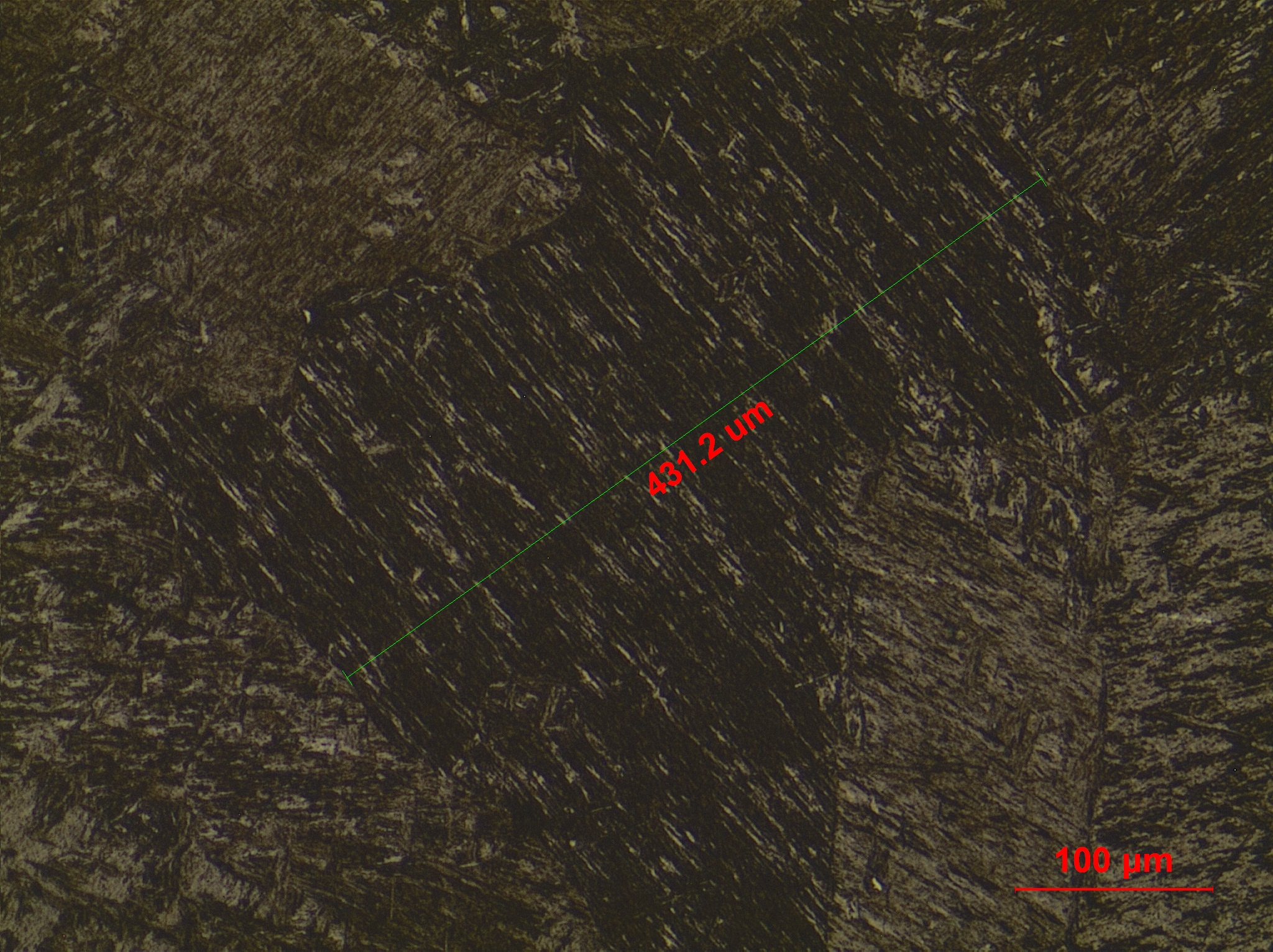

23MnB  870淬火+400回火  正常加热时间1小时  这个样加热时间超了4个小时  大家讨论下这个样组织怎么样
签到天数: 937 天
发表于 2018-5-6 08:01:19 | 显示全部楼层
过热,晶粒长大了。有少量贝氏体冷却慢了些。
照片拍得不错,赞一个

发表于 2018-5-6 09:49:35 | 显示全部楼层
最好每张图都附上说明,就完美了~

 楼主| 发表于 2018-5-6 15:29:01 | 显示全部楼层
这些工件如果金相不合格,通过正火可以解决吗,正火温度选多少合适呢
签到天数: 220 天
发表于 2018-5-7 13:06:15 | 显示全部楼层
返工淬火可以解决,返之前用600度回火4小时。

发表于 2018-5-7 18:13:03 | 显示全部楼层
请问这个去应力退火,时间4小时是怎么确认的。零件大小都用4小时吗?

发表于 2018-5-8 09:47:48 | 显示全部楼层
当然不可能是大小都一样的,指的是零件温度到温后开始计时,楼主并没有说零件多大,这种情况下,只能按零件到温计时来给参数,很多标准里面给的时间都可以这样理解,只有这样才适合不同大小的零件。
另外,这个回火也不是去应力的目的,其真正目的是将淬火得到的过饱和非平衡组织(马氏体,贝氏体)转变成平衡组织,避免重新加热的时候出现组织遗传现象。

发表于 2018-5-8 15:06:13 | 显示全部楼层
aaron01 发表于 2018-5-8 09:47
当然不可能是大小都一样的,指的是零件温度到温后开始计时,楼主并没有说零件多大,这种情况下,只能按零 ...
谢谢您的细心解答!万分感谢

发表于 2018-5-11 16:45:29 | 显示全部楼层
晶粒粗大了。
也可以直接采用较高温度正火(900-920℃),然后执行优化后的淬火回火。
