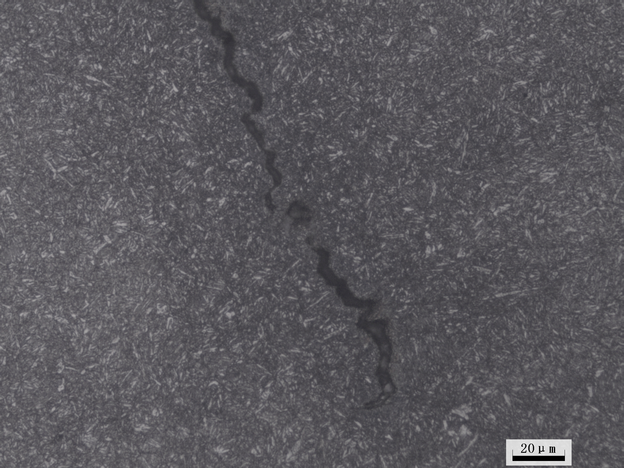

       大家好!恳请各位工程师帮我分析以下裂纹产生的原因,小弟不胜感激!

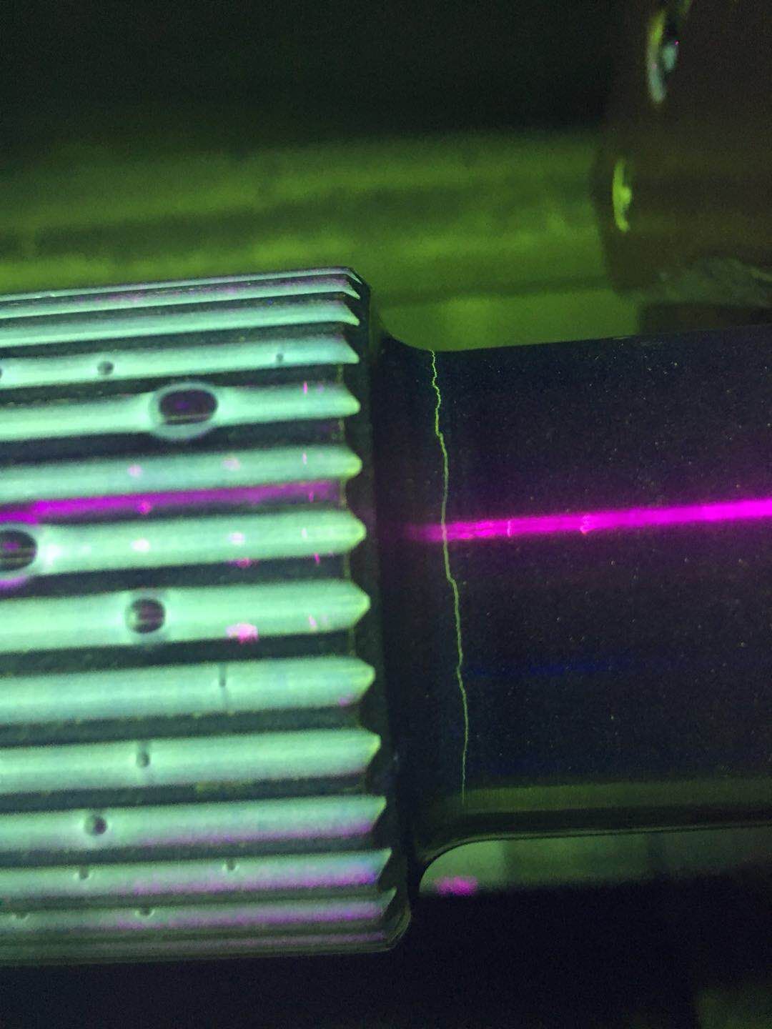

       我公司有一批轴类产品(材料52CrMoV4,20件)经过镦粗后,未镦满,未经过其他处理,冷却后车掉飞边,再次镦粗。粗加工后,干粉探伤未发现裂纹,发往热处理:预热650℃,一个小时;淬火加热870℃,油淬。沥干后放入回火炉(炉温370℃随炉冷却),10小时后开机(热处理厂说此时回火炉320℃左右),正常回火,回火温度370摄氏度,回火完毕冷却后,进行冷校直,接着进行第二次回火处理,回火温度435℃,经精加工探伤,发现11件有裂纹:裂纹都在小端过渡处表面,周向分布。

还有以下图片,恳请各位高工指导!

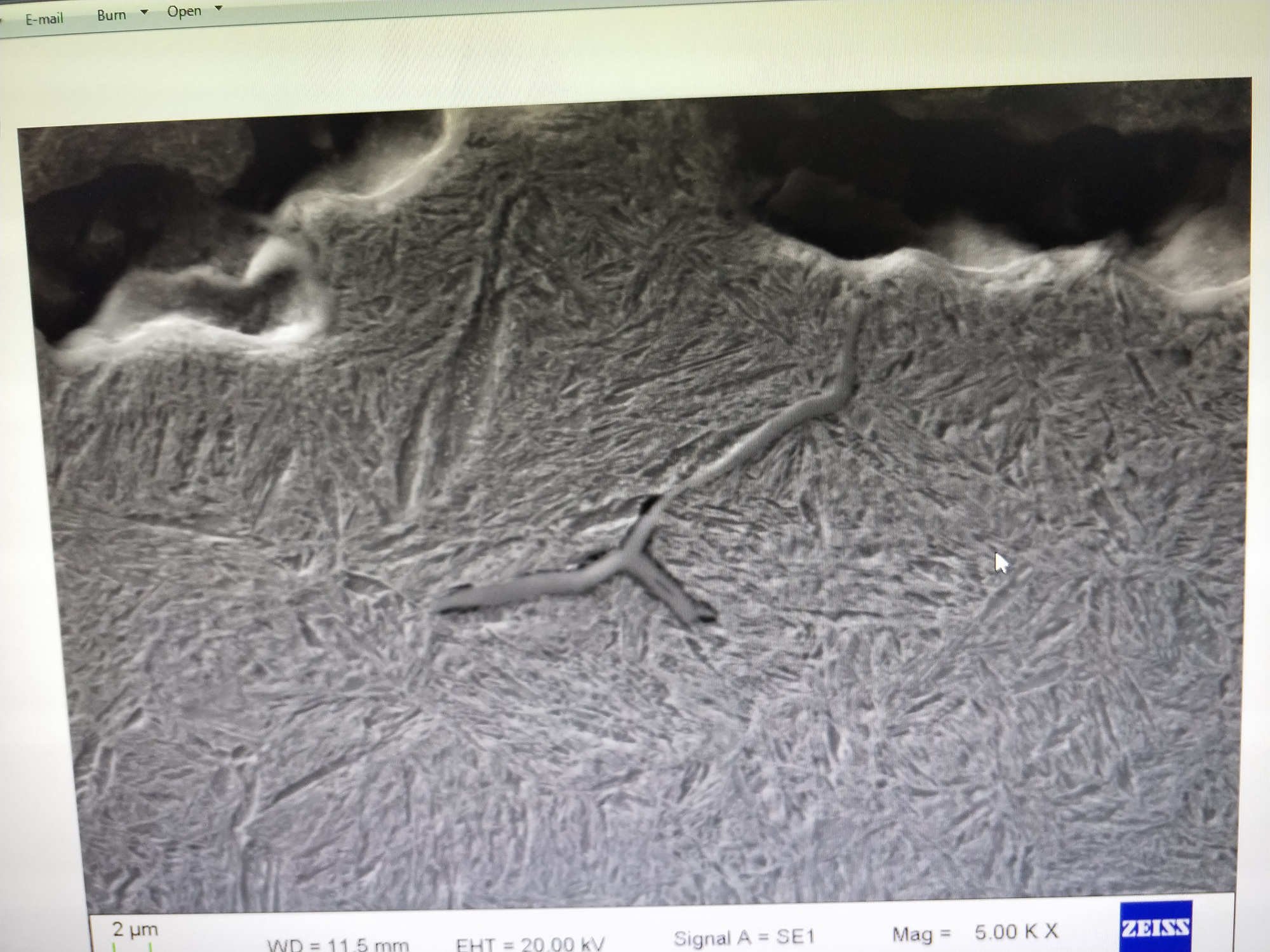

谢谢,请帮我看看电镜扫描下的组织那张,那条很宽的叉叉代表什么,我们这么做这个裂纹分析实验的负责人,认为是过烧现象,他认为,是第一次加热造成组织不均匀,导致局部过烧温度降低,在第二次锻造加热时造成过烧。我们锻造采用中频炉加热到1050,再保温25秒左右。
我对金相及热处理了解有限,我只是单纯的以为,第一次锻造加热为等径圆杆加热,若产生过烧,应该会在锻造部位随机出现,经过热处理后绝不止一条裂纹,裂纹方向也不是像图示的规律绕圆周分布。

      我们公司有人认为是第一次镦粗加热时造成组织不均匀,导致加热部位各处熔点不一致,第二次加热镦粗时造成低熔点处过烧,如电镜扫描所示。
我自己认为,如果是第二镦粗加热造成过烧,那么应该不止一处有过烧现象(做该实验的人说电镜扫描贵,故只做了裂纹附近的扫描电镜,其他部分及热处理前的组织后续会补做),如此裂纹不该只有一处,且方向不该有规律沿着轴的周向分布。且裂纹都是大半圈至一整圈,因此我认为并不是镦粗加热造成的。目前我们镦粗采用中频炉加热到1050度再保温25秒。

      我不知道回复要审核!我们公司有人认为是第一次镦粗加热时造成组织不均匀,导致加热部位各处熔点不一致,第二次加热镦粗时造成低熔点处过烧,如电镜扫描所示。

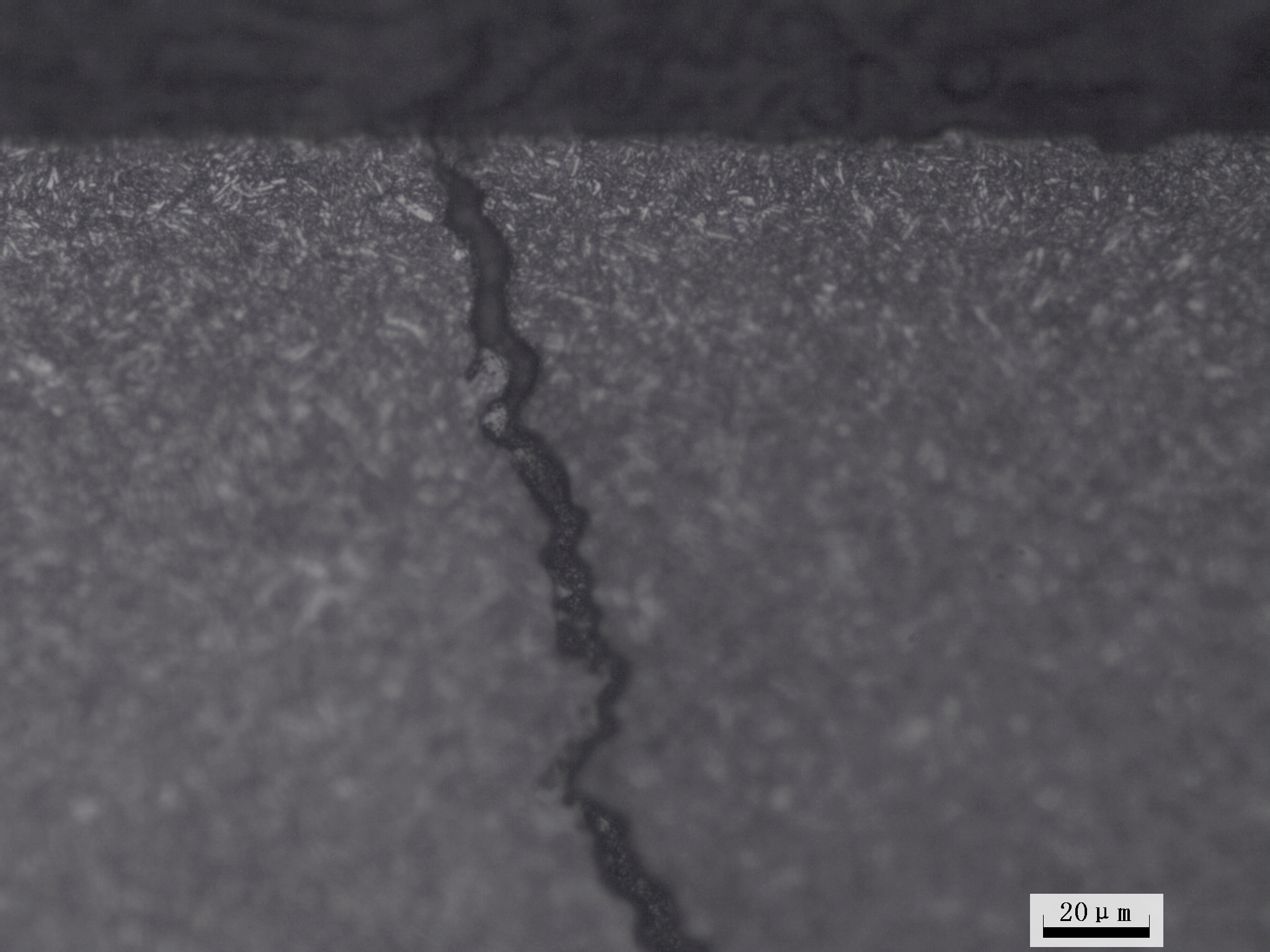

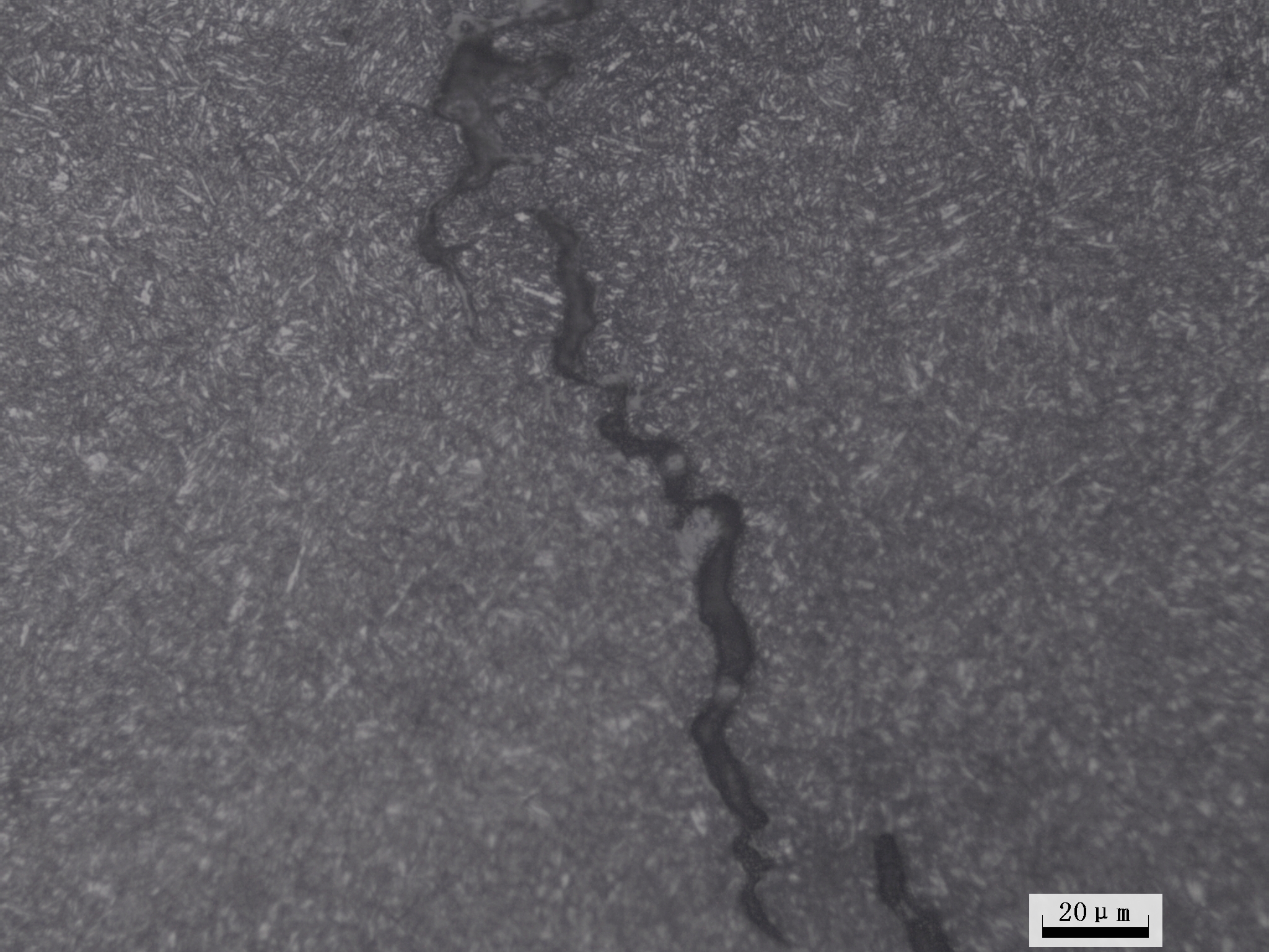

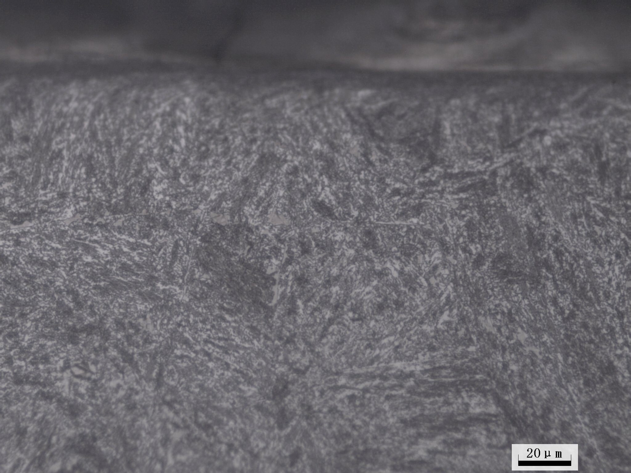

从“500裂纹头部”蓝,裂纹边缘没有脱碳,也有没有氧化,可以判断不会在淬火过程及淬火前产生。后面过程可能产生裂纹的也就矫直、矫直后回火冷却过程和车加工,我之前经历过车加工过程裂纹,但根还在热处理过程应力去除效果很小。

谢谢你的回复!裂纹开始是精加工后探伤发现的,后面是热处理后,通过喷砂去除氧化皮再探伤,从裂纹看的确不是锻造裂纹,我现在很迷茫,不知道该裂纹到底如何产生的以及产生的根本或者主要几个原因。

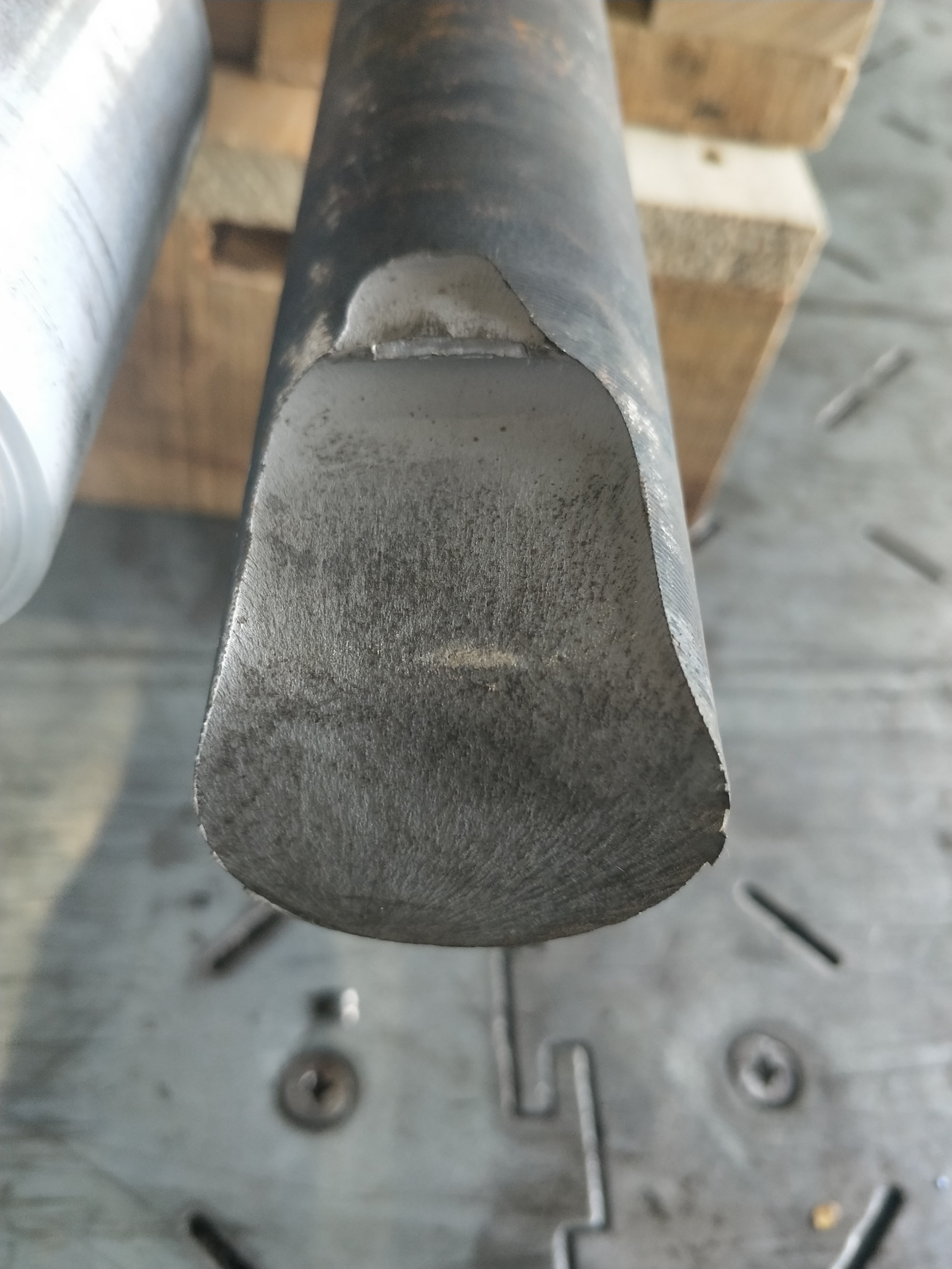

 楼主| 发表于 2018-6-11 16:09:40 | 显示全部楼层

谢谢你的回复!我也认为校正支撑方式不当是裂纹产生的原因之一。关于这点,有两项说明,一是前面很多也是以次方式较直,未发现裂纹,二是如果扭杆热处理后性能下降,但下降的不是那么多,在恰当的较直方式下也许不会产生裂纹,热处理性能正常的情况下,用不恰当的支撑方式也可能不会产生裂纹。

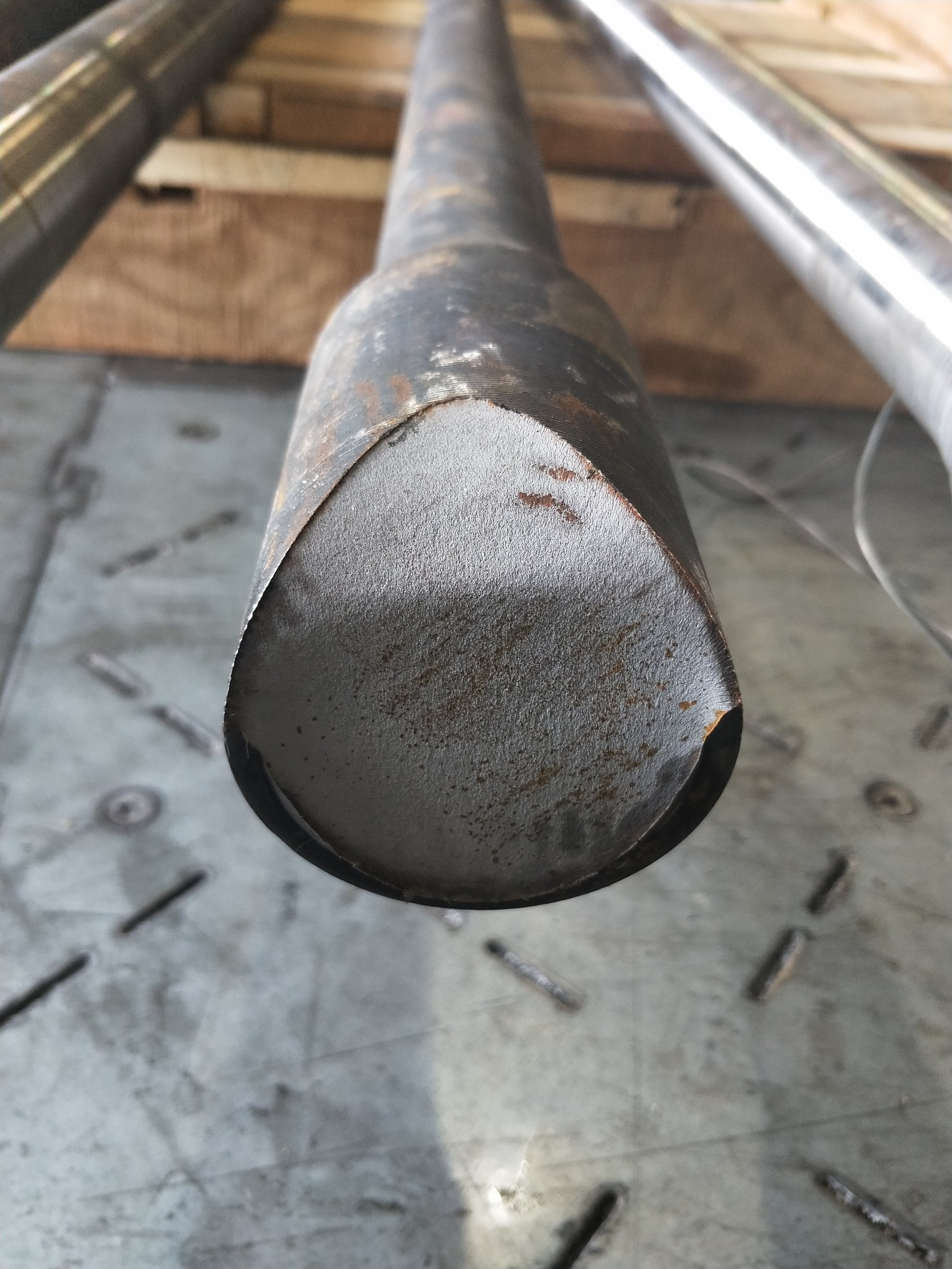

      请帮我看看断口,我不太懂,谢谢!我觉得这个断裂的很整齐,像脆性断裂,我不确认是不是这样。

脆性断裂无疑,扭杆工艺有问题。

我感觉,是热处理导致的,看断口属于脆断,全是放射区。可能淬火冷却太快导致淬裂或者是回火有问题,回火不及时或产生回火脆性。裂纹附近没有氧化脱碳现像,可判断不是在热处理之前导致的。校直之前回火不充分,淬火应力没消除,校直也容易开裂。还有校直压下量过大,超过材料力学性能也可开裂。
