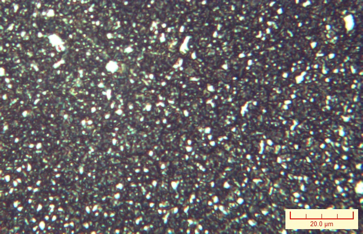

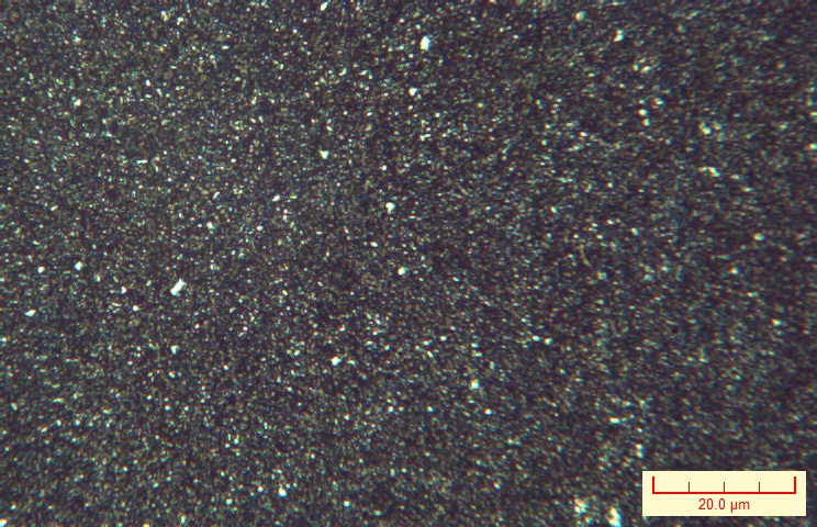

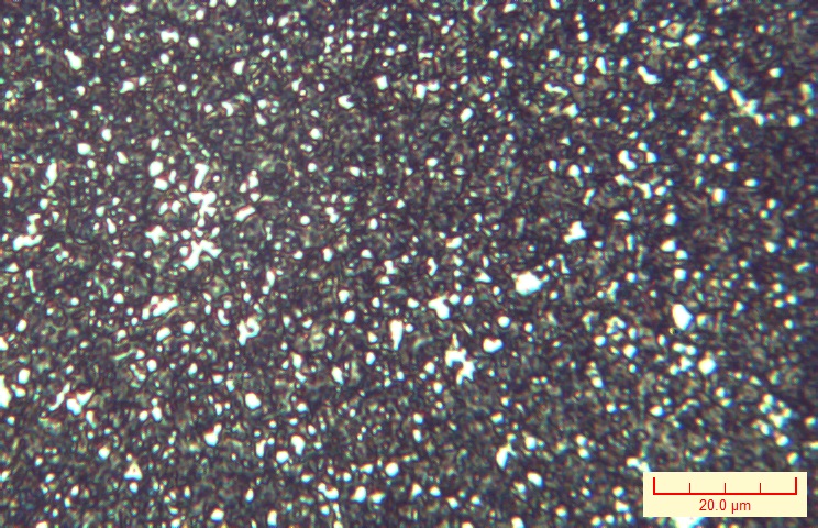

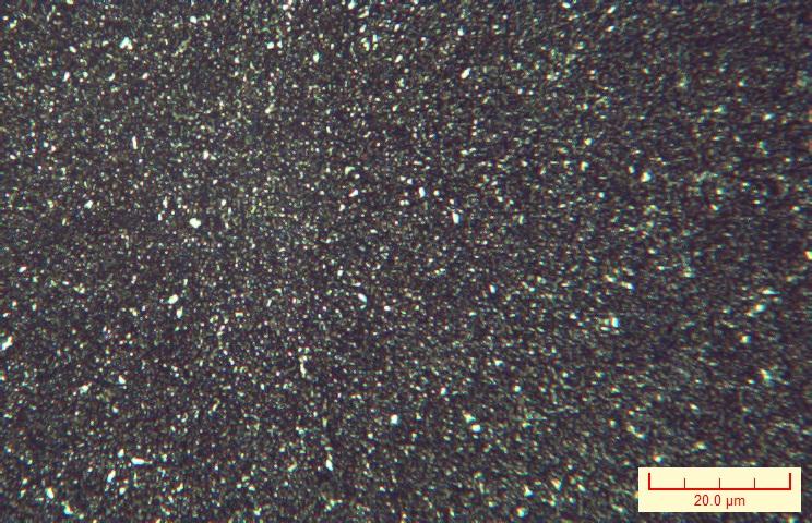

现有High speed steel材质热处理,淬火:1150度-1180度-1180度,540度/3小时回火三次,检测硬度在HRC60~62.检测内部组织如附件图片。
  请各位帮忙分析图中组织结构。

请楼主提供下高速钢的牌号。是普通冶炼高速钢还是粉末钢?
签到天数: 2187 天
 楼主| 发表于 2018-6-8 09:11:52 | 显示全部楼层
M2  成份
C0.80~0.90% Si:0.20~0.45% Mn:0.15~0.40% S≦0.03%  P≦0.03% Cr:3.80~4.40%  Ni:≦0.30%
Cu:≦0.25%  V:1.75~2.20% Mo:4.50~5.50%  W:5.50~6.75%.

从成分看属于M2高速钢;
楼主,你这是粉末钢吗?从金相组织看,碳化物分布很均匀,没有大块的共晶碳化物,这些碳化物基本都是园颗粒状。

发表于 2018-6-12 00:48:14 | 显示全部楼层
该组织描述为回火马氏体+弥散分布的颗粒状碳化物;回火充分;碳化物分布基本均匀;
较为可惜的是,LZ上传的金相图片的标尺似乎未处理好。

发表于 2018-6-14 13:44:42 | 显示全部楼层
wangzeshi 发表于 2018-6-10 17:40
组织上挺好的,没有异常,是真空炉做的吗?》
应该是真空炉做的,我们以前也做过M2、M50材料的,后续氮化

 楼主| 发表于 2018-6-19 21:41:47 | 显示全部楼层
我们是用电炉(也有称为光辉炉)淬火,通入氮气保护,出炉空冷,箱式炉回火处理。

   在下请教一下,从哪不会幸福方面说标尺处理得 ...
500X和100Ⅹ标尺都一样,没区别

多谢指教!
我们用的是日本松泽维氏硬度计,开始设置好标尺后,它不会随着倍率的转换而发生变化。我也认为这个标尺应该随着倍率的转换而改变才对,可是不知问题出在哪里里了,你能告诉我吗?

我们用的是日本松泽维氏硬度计,开始设置好标尺后,它不会随着倍率的转换而发生变化。我也认 ...
你在不同倍数下做好标定
不同倍数下用浏测微尺做个标定
