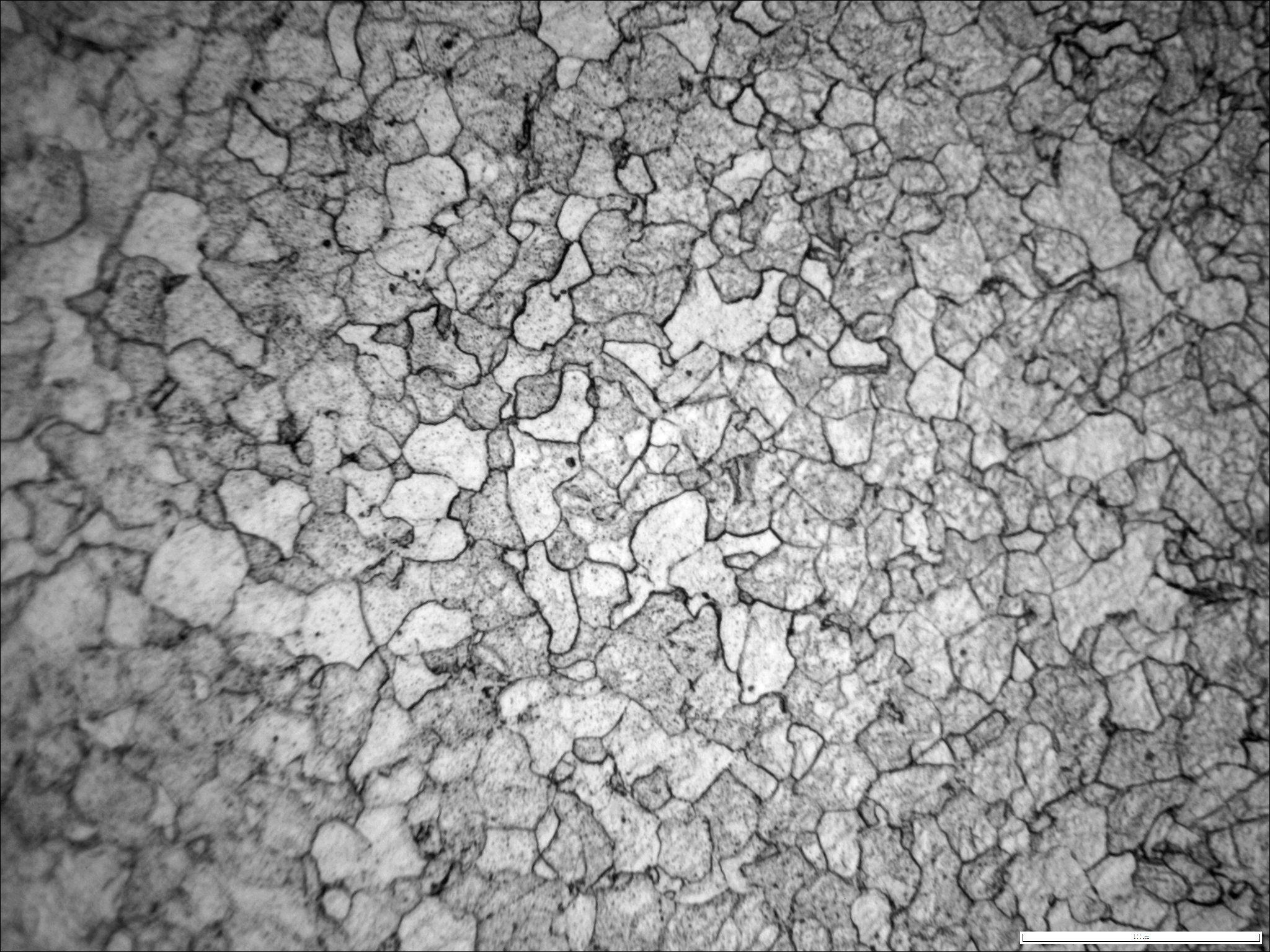

这里面有贝氏体吗?我怎么没有看出来,求指点

珠光体和铁素体没有看到贝氏体

珠光体和铁素体没有看到贝氏体

  我也没有,只看到F,P  热处理方式呢?
 楼主| 发表于 2018-6-28 09:57:08 | 显示全部楼层
热处理方式不明,这是我们公司在用管道做的金相检测,报告说组织里有贝氏体。我看了半天看不出来,而且我觉得200倍要想看到贝氏体似乎也比较困难。谢谢你的回复

图片有点模糊,放大了也看不清晰!

你和我的观点一致,我也只看到了这两样组织。

没有观测到贝氏体的形态

一般上贝的硬度是330-400HB,下贝的400-578HB。

什么腐蚀液?可以换换不显示晶界的,更好判断,500倍观察

没有看到贝氏体,放大看看

没看出来贝氏体,结合热处理工艺再分析一下。

是贝氏体。但是很少渗碳体。硬度应该在140HB。我也做过这样的组织。

我也没看到。但根据硬度应该,就算有也很少。
