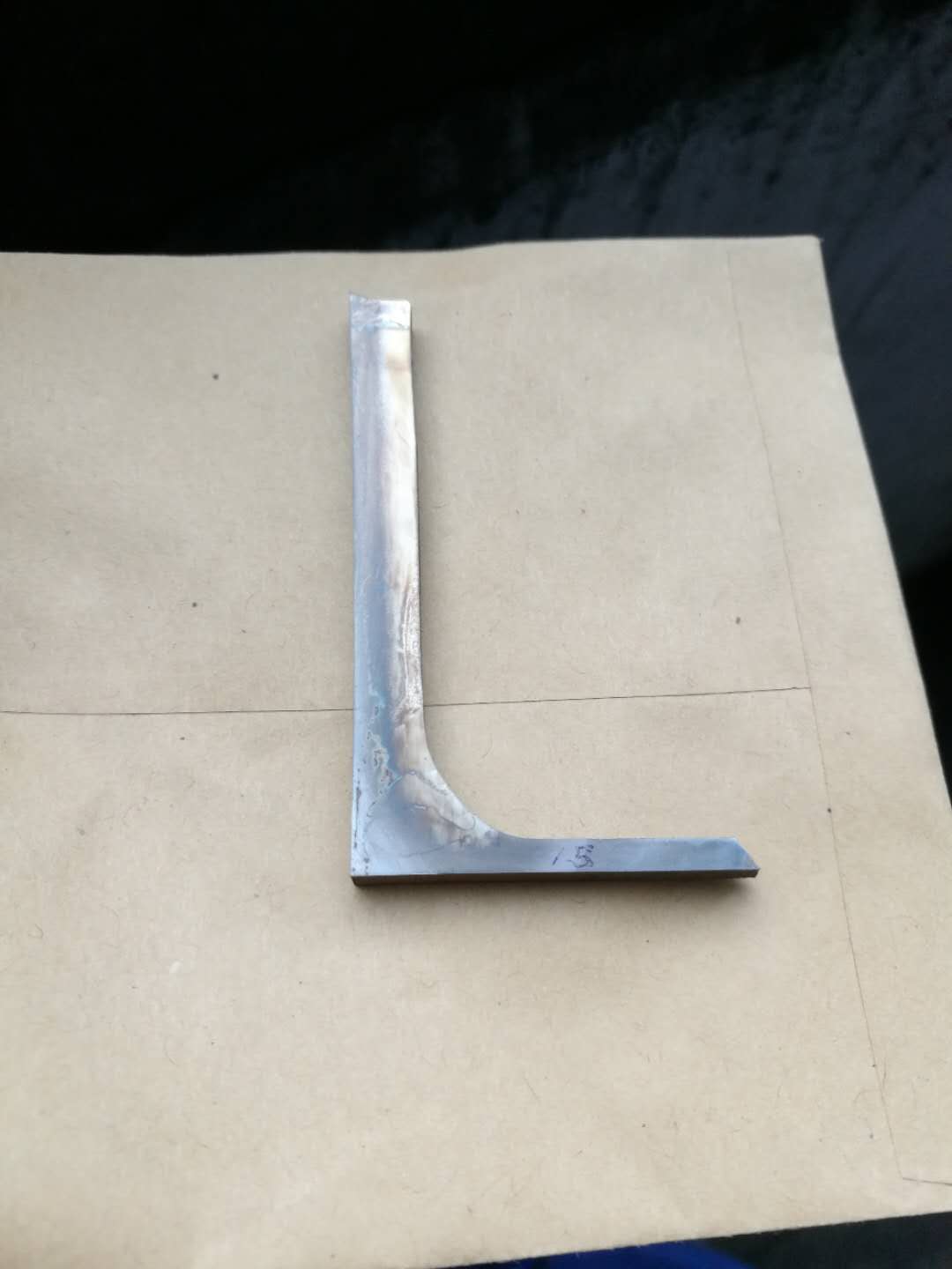

你说的我有点不能理解,我试验了,水阀开大,层深加了近1mm。

谢谢大家,已经解决了,从新做的感应器,深度也达到了。反思了一下,主要是功率不够造成的,我们的机床功率只有200KW,带不动原来的整体式感应器,导致比功率太小。现在做的扫描式感应器。
