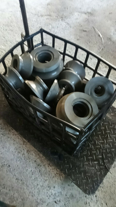

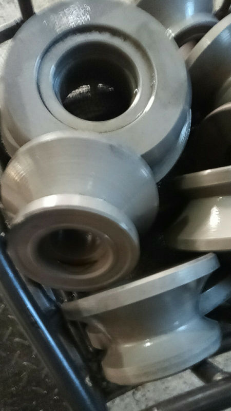

各位大神帮帮忙,真空炉油淬cr12颜色银白色怎么回事?850升温一个小时保温一个半小时,980升温半个小时保温两个小时四十分钟,预冷四十秒,下油二十分钟,出来颜色是银白色不是之前的金属色,没有保护气体wechat:lang_wechat_threadmessage

如果热处理工艺没有问题,工件颜色不好,一个是真空炉有漏气的地方.一个是气体不纯.

银白色没错哪,底温回火后才金黄色。

下油前有沒有補充氮氣壓油面?如果有的話考慮氮氣純度了。如果沒有考慮漏氣

这种情况我也遇到过,你可以检查一下设备是否在加热保温阶段漏气;设备是否打开过热室后未烘炉,就直接生产;建议你一周做一次压升率,参照波音要求做

真空度多少?那么高温度没有分压,CR可能挥发了吧。
