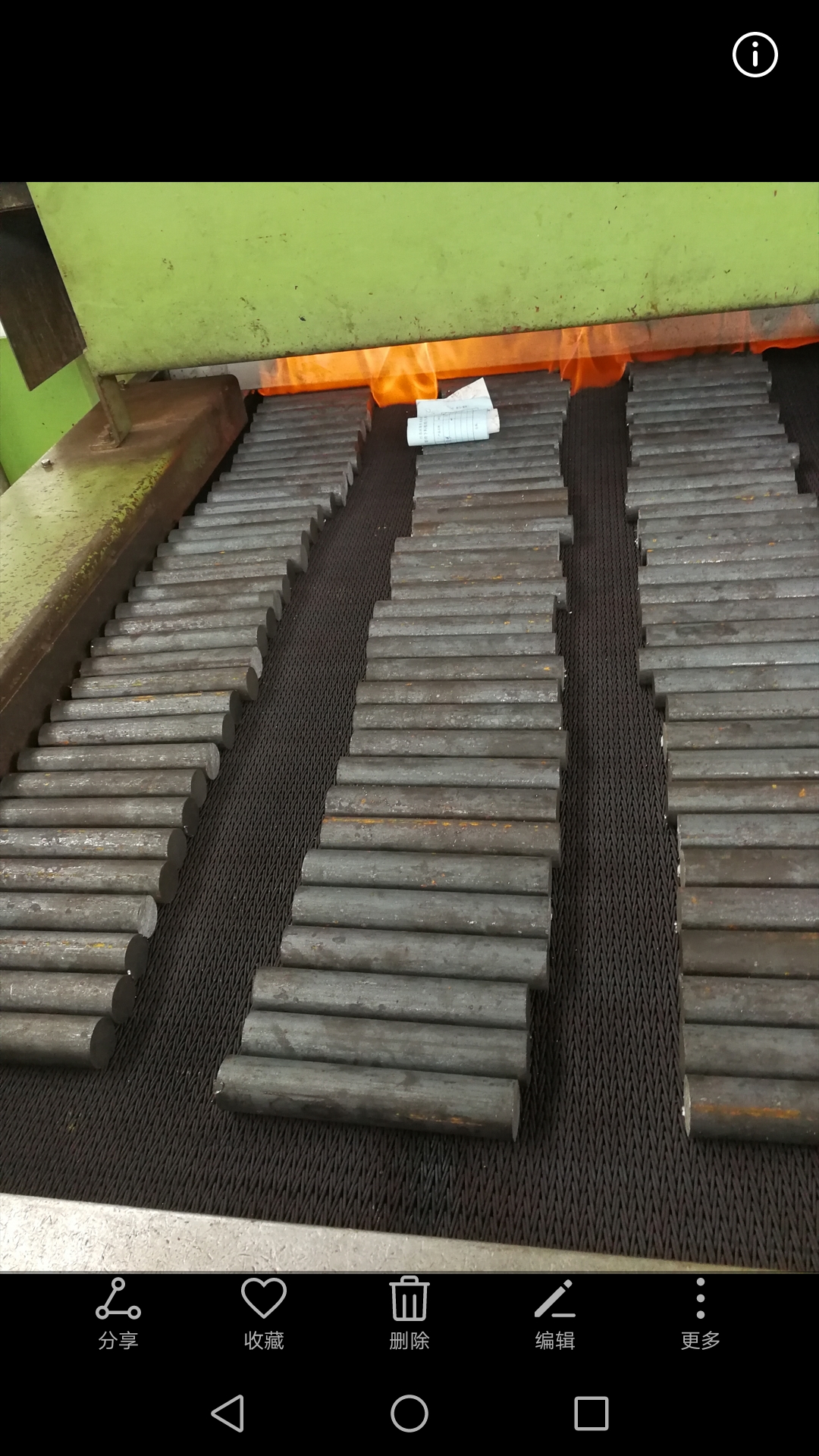

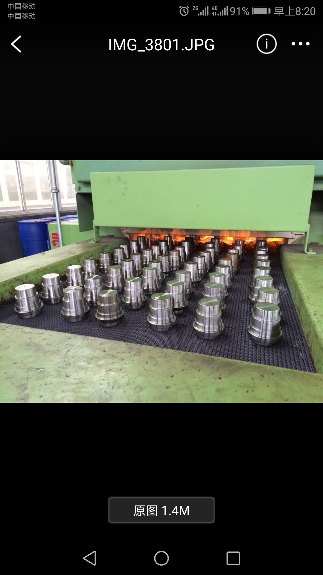

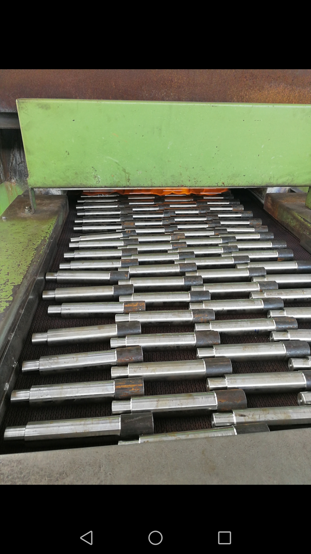

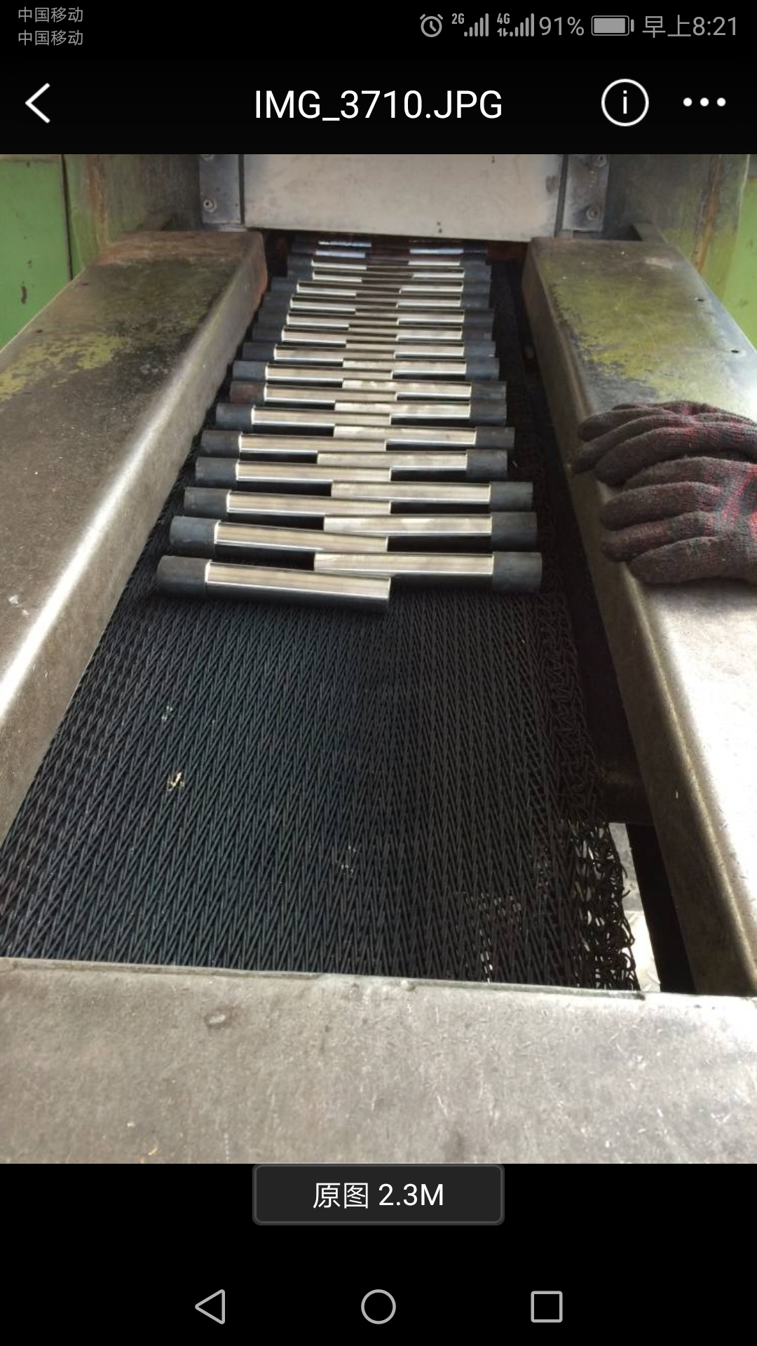

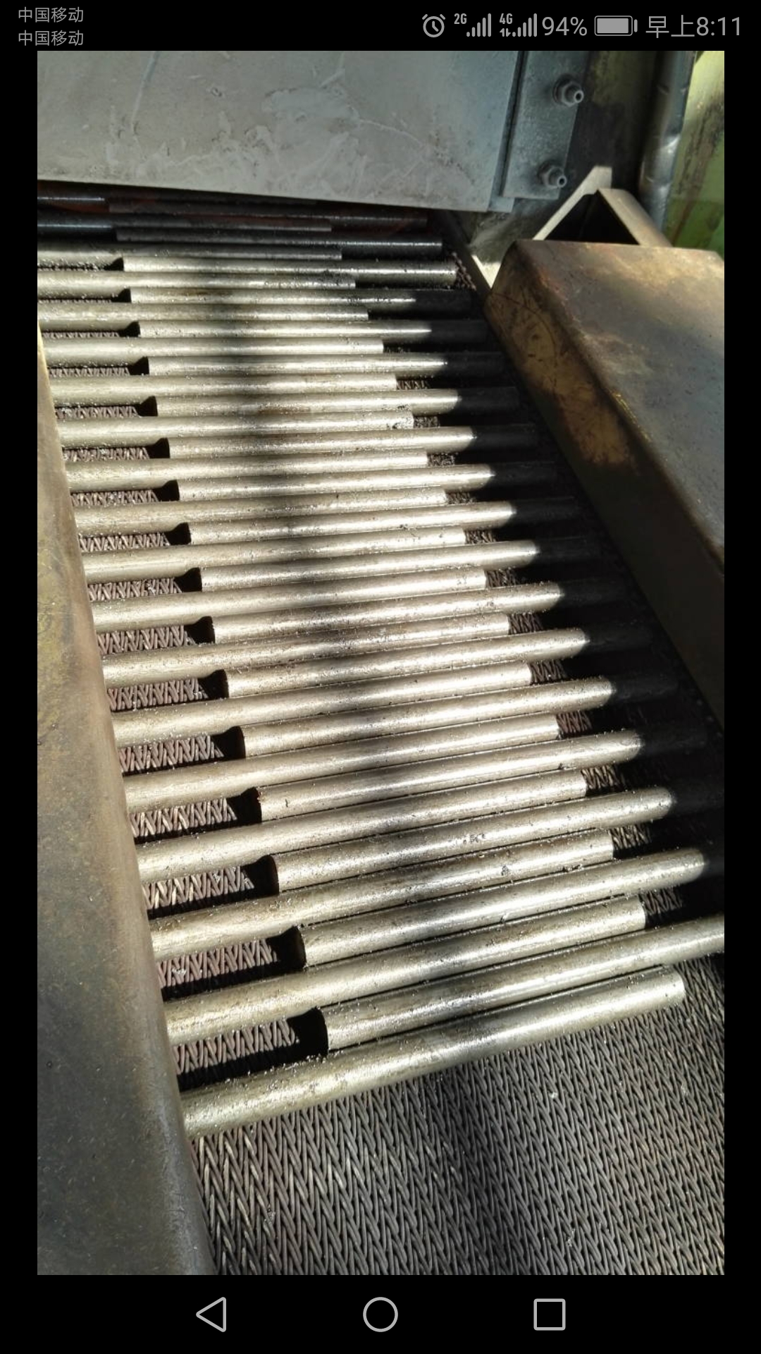

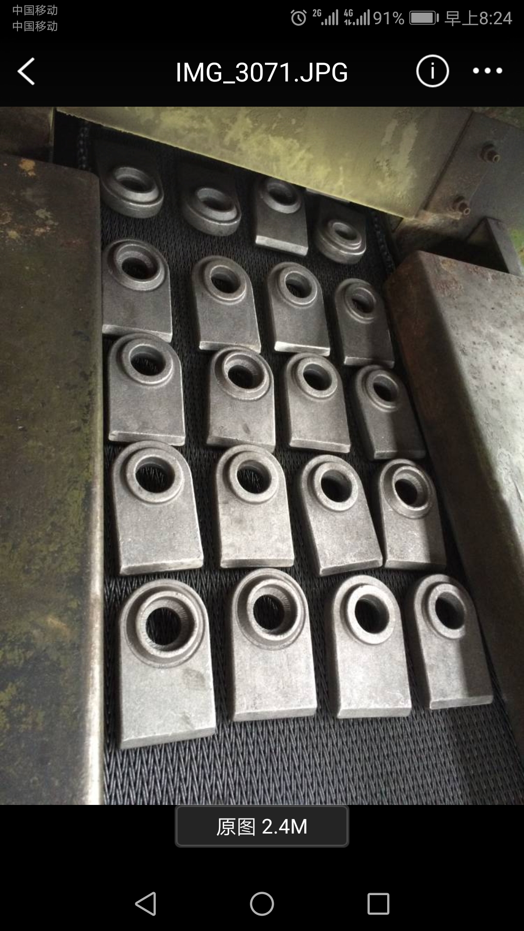

发表于 2018-8-23 08:38:27 | 显示全部楼层

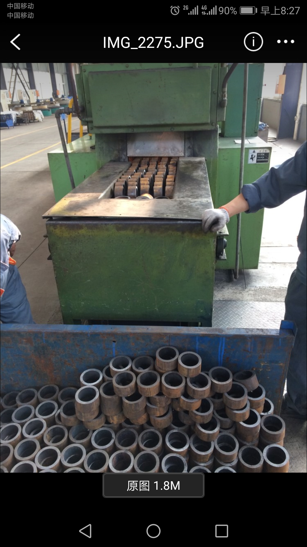

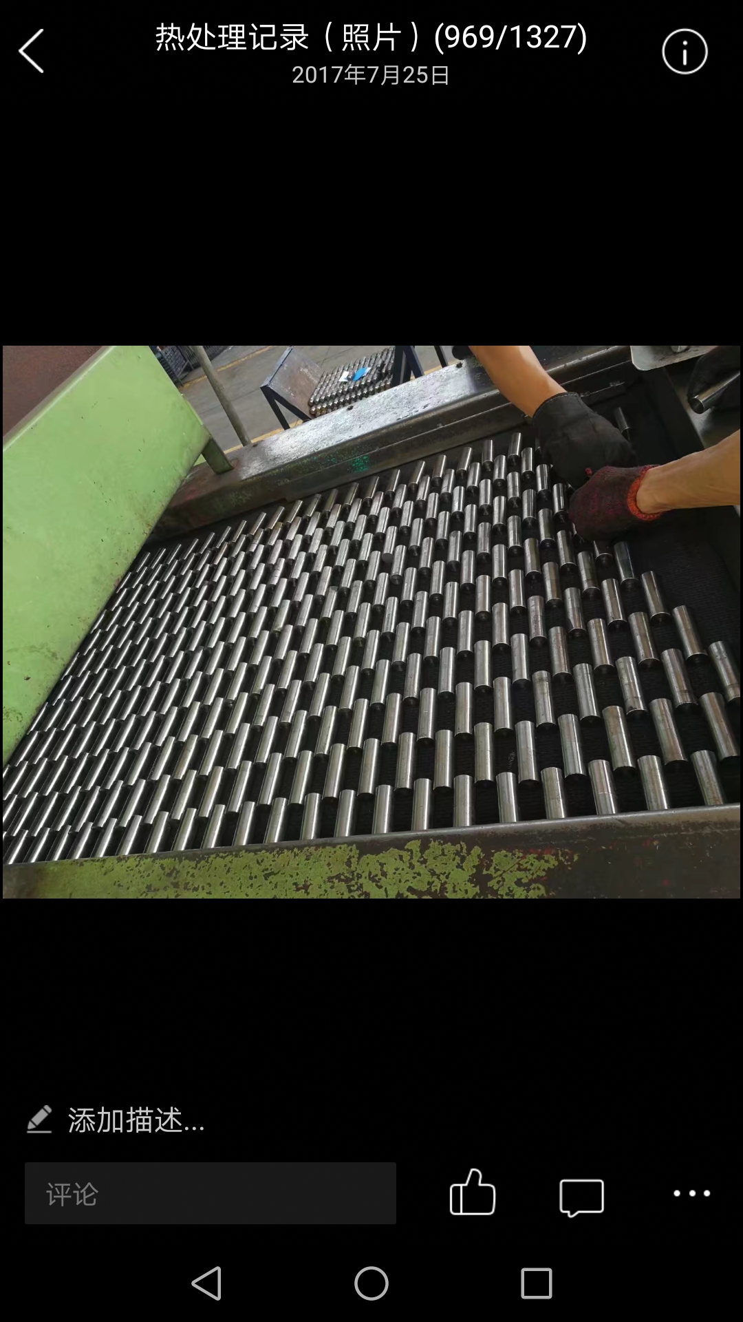

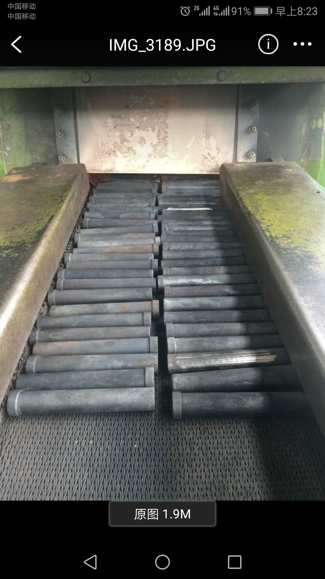

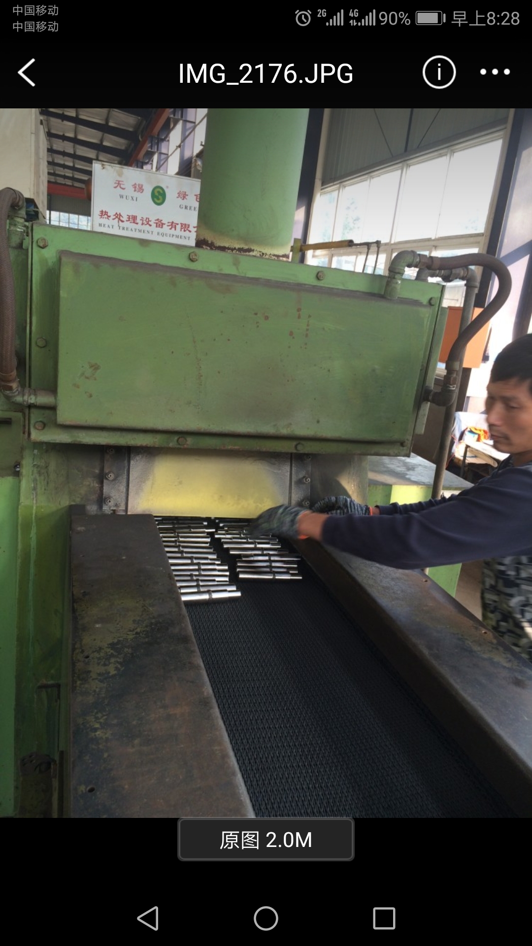

我发几张网带炉产品装炉比较规范的图片
签到天数: 734 天
 楼主| 发表于 2018-8-23 10:37:06 | 显示全部楼层
txljh8 发表于 2018-8-23 08:38
我发几张网带炉产品装炉比较规范的图片
你这个加料不错,一条线几个操作人员?
签到天数: 2272 天
发表于 2018-8-23 10:54:12 | 显示全部楼层
hy0808hy 发表于 2018-8-23 10:37
你这个加料不错,一条线几个操作人员?
单班大网带炉4人,小网带炉2人
签到天数: 734 天
 楼主| 发表于 2018-8-23 11:03:33 | 显示全部楼层
lpl24 发表于 2018-8-22 11:18
频率是时间的另一种表达方式,可以测定时间频率对照表来解决,但是根据你的工艺之能看出零件在加热炉内的时 ...
频率和时间对照表我们有的,并且每个星期核对一次并记录。一区要求大于780没有固定温度是这样的,如果空炉进料或者换下一个产品的话一区的温度肯定就是设定温度850了。
签到天数: 734 天
 楼主| 发表于 2018-8-23 11:06:19 | 显示全部楼层
txljh8 发表于 2018-8-23 10:54
单班大网带炉4人,小网带炉2人
羡慕   我这按你这样配人的话,人员得增加一倍。
签到天数: 2272 天
发表于 2018-8-23 11:42:23 | 显示全部楼层
工作时间12小时,1米大网带炉,0.5米的小网带炉,产品品种变换比较频繁、份量比较重、淬火回火需要检查硬度。
签到天数: 1638 天
发表于 2018-8-23 13:30:41 | 显示全部楼层
单层布料方式很赞,生产能力能到90%产能吧
不过最后一个图看网带是走偏了么?看着入料口处网带边都漏出来了
签到天数: 2272 天
发表于 2018-8-23 14:41:34 | 显示全部楼层
不过最后一个图看网带是走偏了么?看着入料口处网带边都漏出来 ...
网带快坏了,现在已经更换过了,网带炉确实出货惊人。
