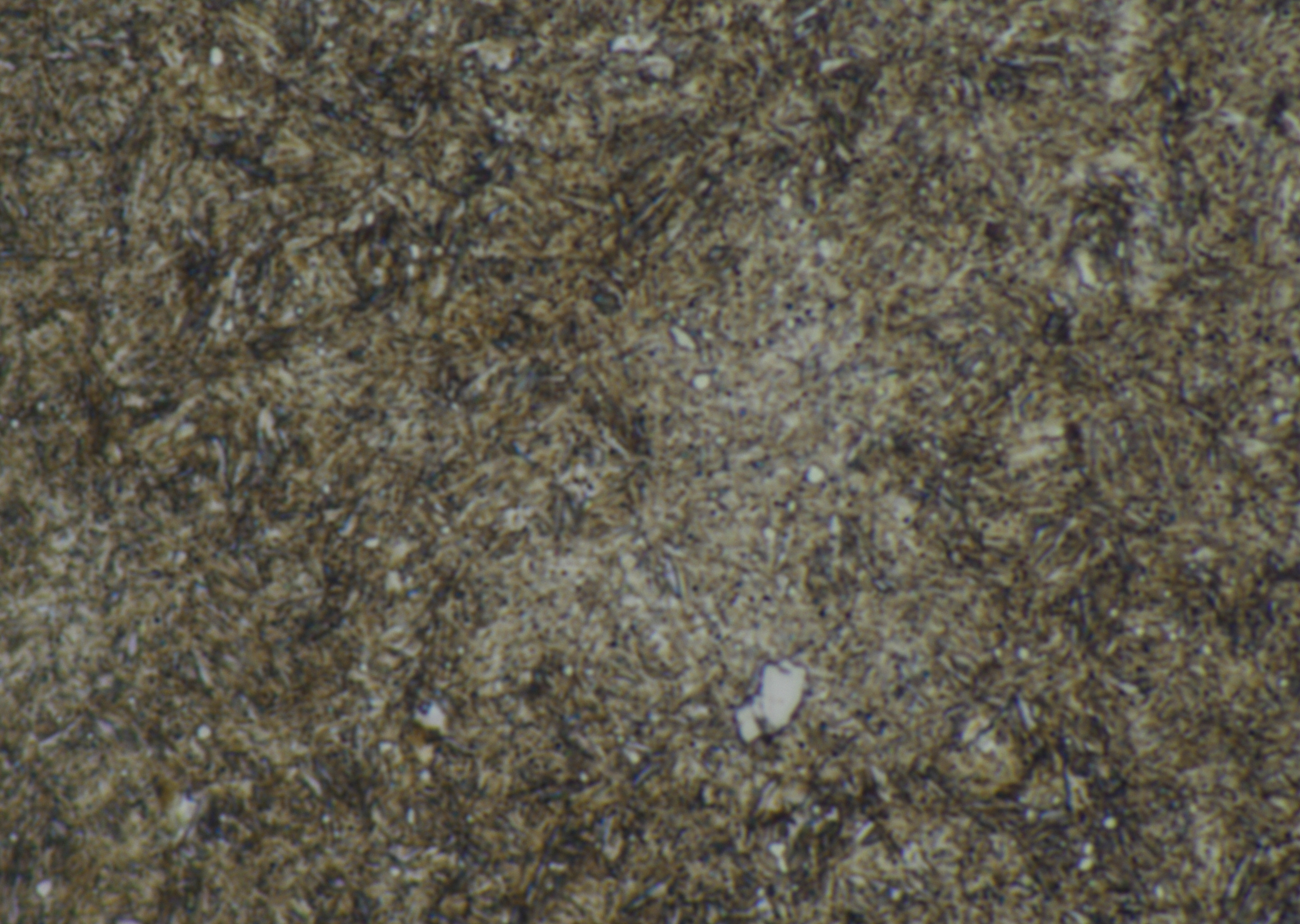

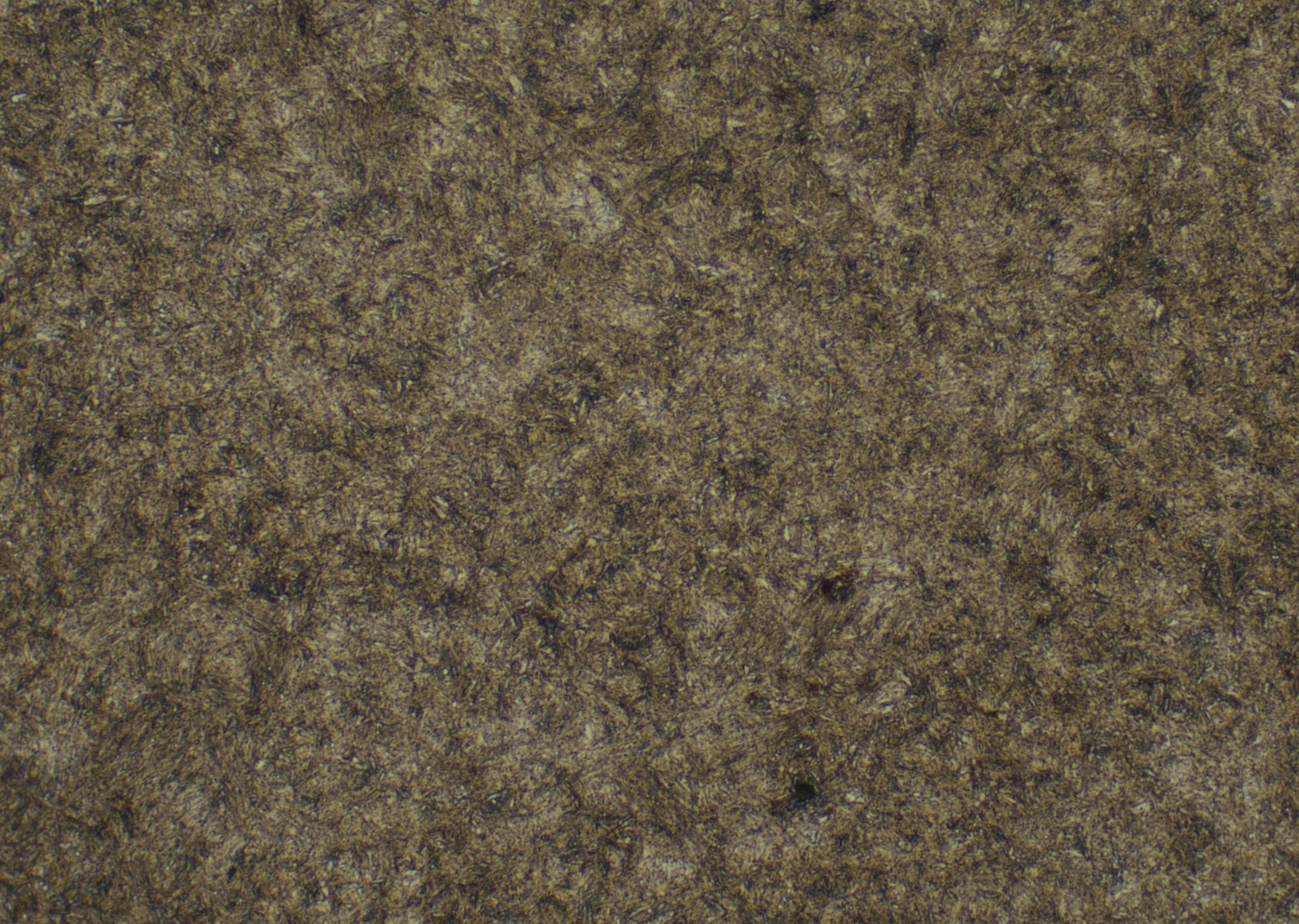

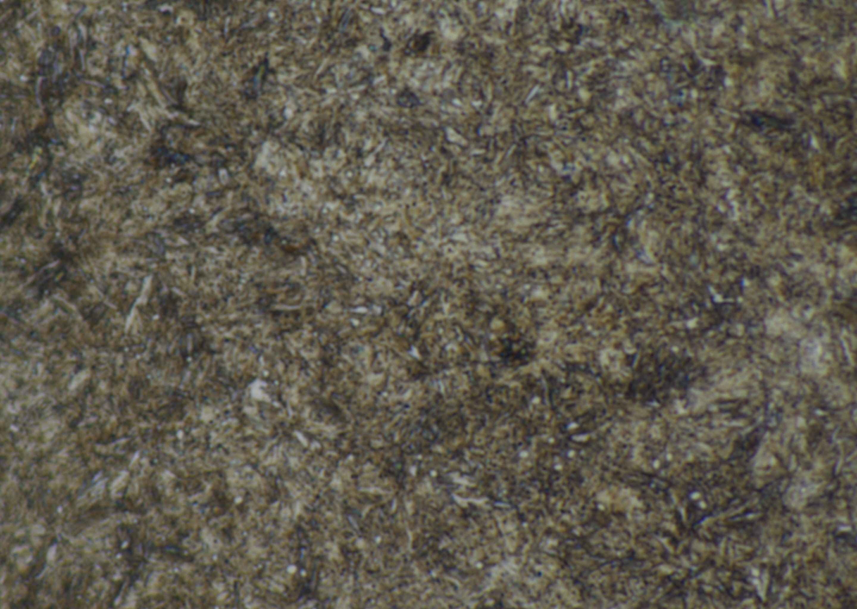

竞争对手,日本企业生产的批头。是S2钢。热处理工艺未知,应该也是淬火+回火。现在发现,200倍金相照片颜色不均匀,有明暗,是怎么回事呢,是不是回火不充分造成的碳化物堆积?
附上金相照片。

发表于 2018-10-27 08:45:48 | 显示全部楼层
这个与回火没关系的!

发表于 2019-2-23 17:48:09 | 显示全部楼层
白色点状物不是碳化物,是铁素体。这个淬火温度略低或是保温时间差点
至于暗点则是马氏体欠饱和(与白色区域对比)的具现,这个跟淬火温度和保温时间有关。

发表于 2019-2-23 17:49:53 | 显示全部楼层
这种差异是淬火造成的,与低温回火无关

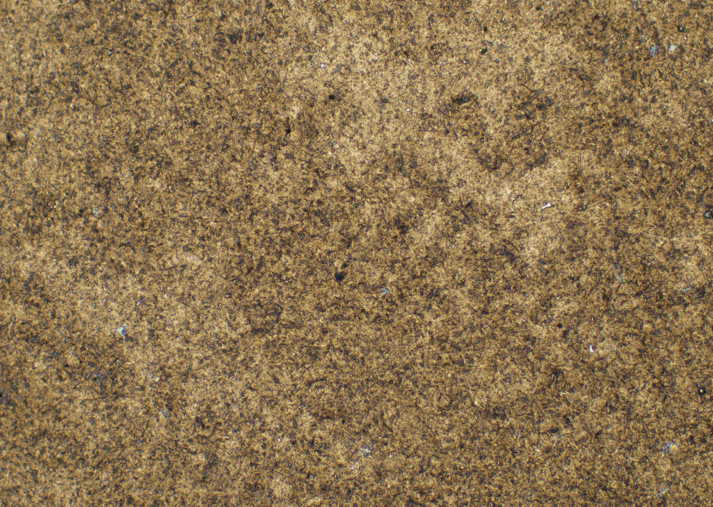

看的批咀全是S2钢, 下面3个批咀硬度比较高
