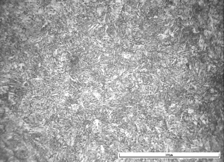

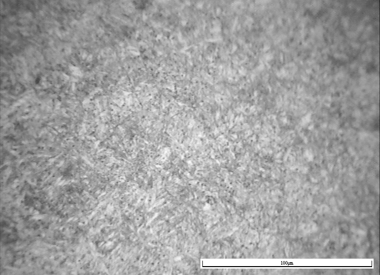

SCM435材质   淬火温度 870   油淬   回火温度  450
现在发现断裂
  金相检查图谱如下,请各大神帮确认下是什么问题。

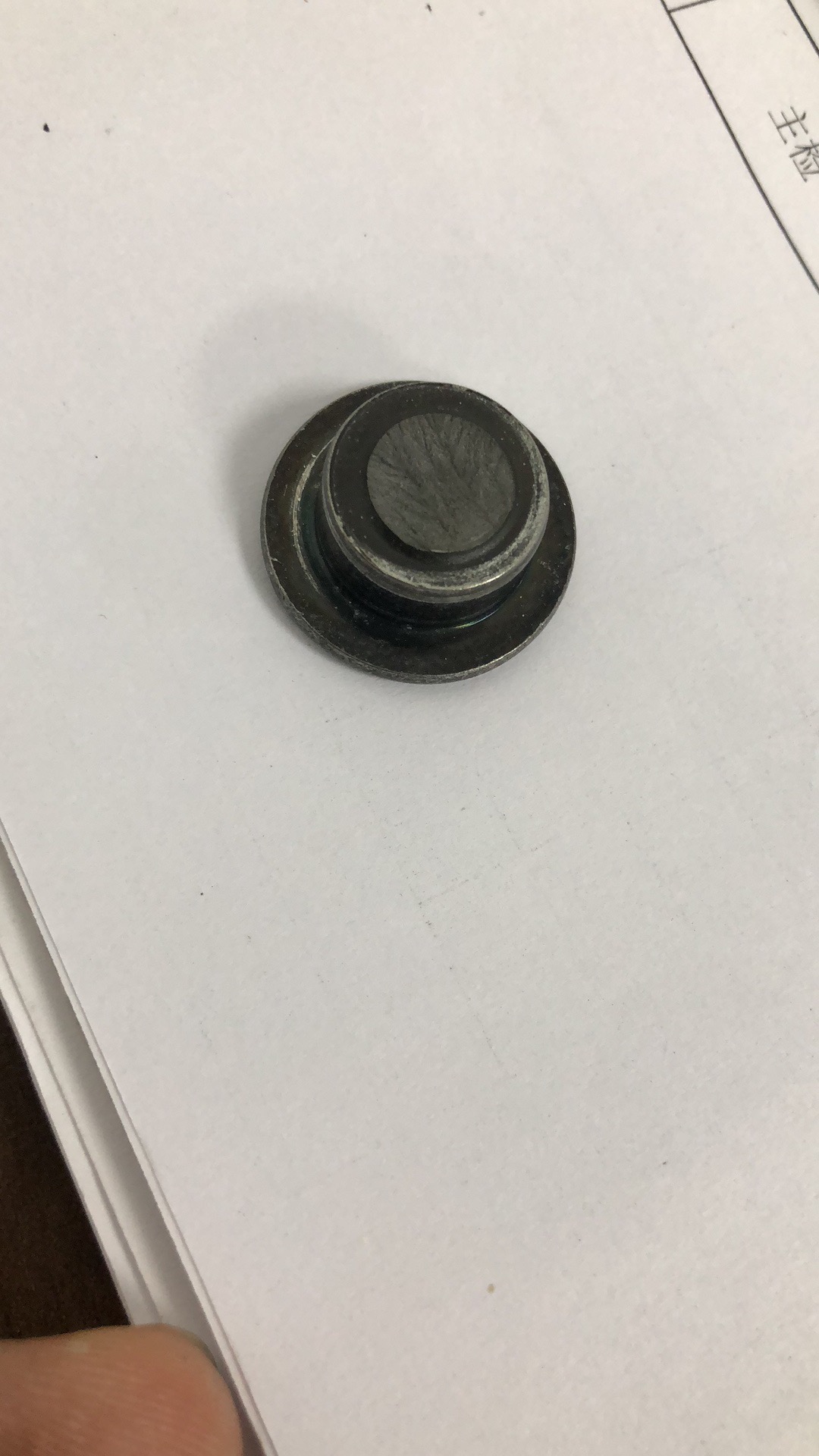

回火后检测硬度 HRC40-44
  经电镀后到顾客处发现断裂。
在台阶与螺纹连接处断裂

签到天数: 1638 天
发表于 2018-10-26 09:32:48 | 显示全部楼层
蒋蒋 发表于 2018-10-25 16:03
回火后检测硬度 HRC40-44
  经电镀后到顾客处发现断裂。
重新拍下第三张的宏观端口,清楚些。氢脆的可能性很大

发表于 2018-10-26 13:17:23 | 显示全部楼层
scm435才子  12.9级产品,你确认下进热处理炉前是否去掉了材质保护层的皮膜。
    在检查下电镀有酸洗吗、。?是否去氢了,不去氢很容易断裂
