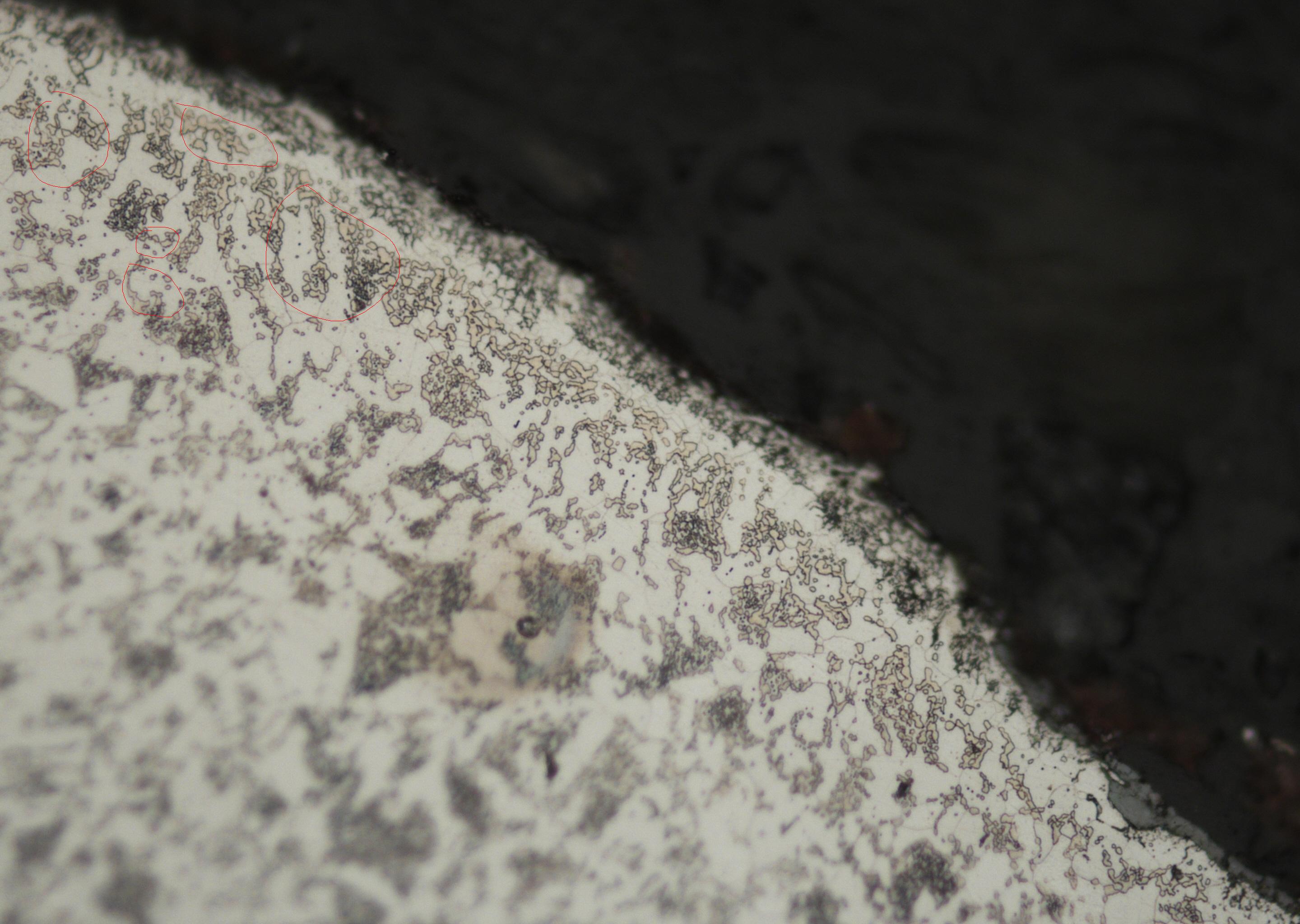

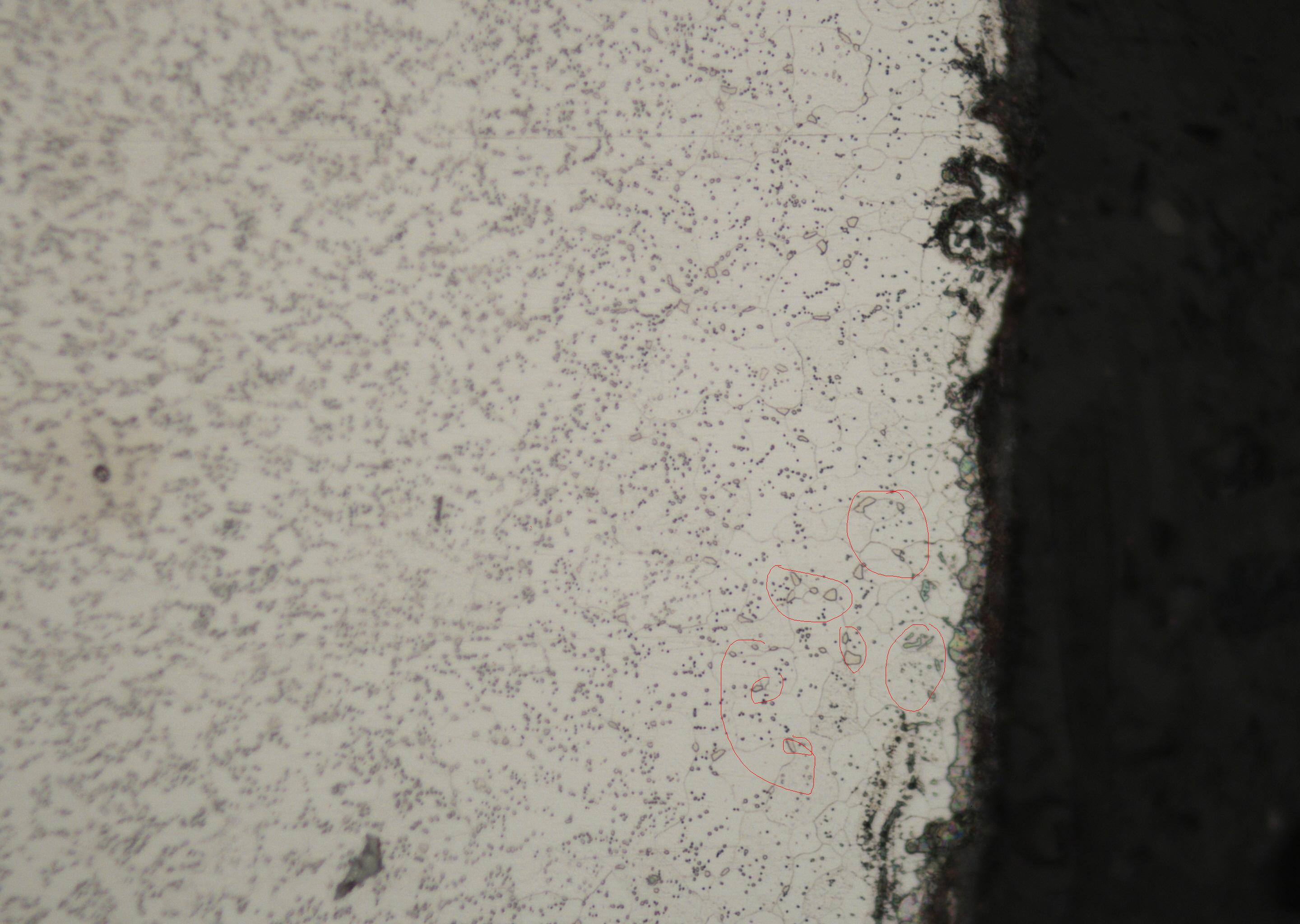

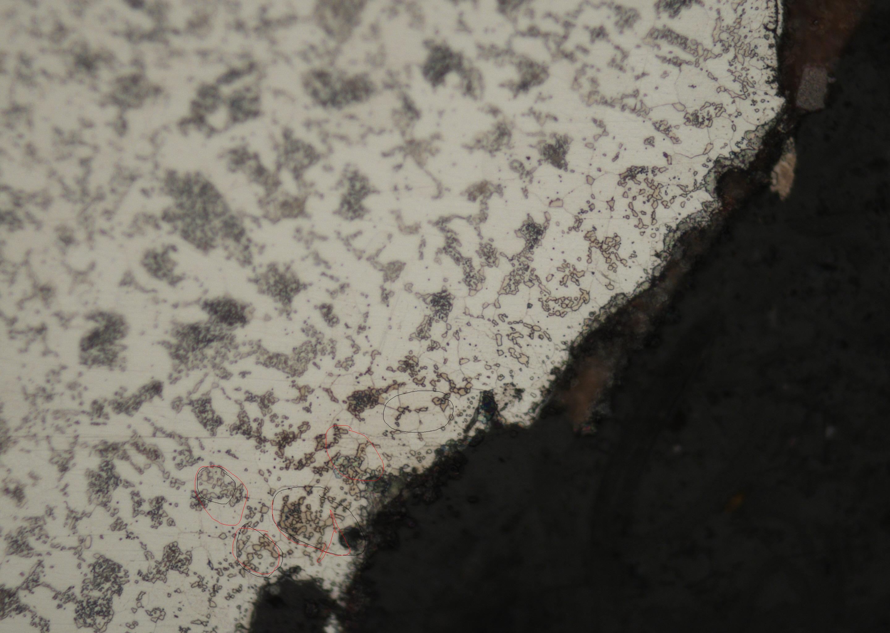

       材料SWRCH35k  球化退火 想请教专家们看看是否增碳   图片上画圈处   能说说原因最好   谢谢

感觉有点增碳,可以用光谱仪测试表面含碳量。
