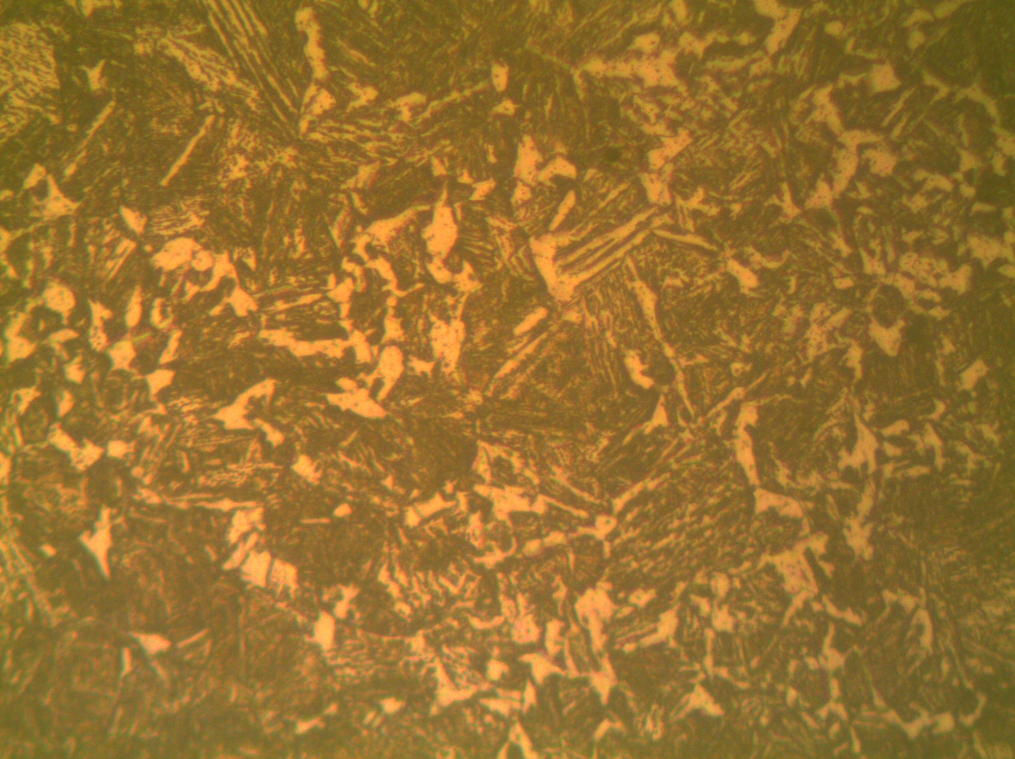

请各位专检看看这些组织,我在图片上描述的对不对,这个是淬火+220回火的,怎么会出现这种组织呢,求专家们指点迷津

发表于 2019-3-18 13:59:12 | 显示全部楼层
就那么一点就魏氏组织,还是从表面看起吧
 楼主| 发表于 2019-3-19 13:30:28 | 显示全部楼层
xyz123zhao 发表于 2019-3-18 13:59
就那么一点就魏氏组织,还是从表面看起吧
额,这是个断裂件 做的,和魏氏组织没关系吗,老师
签到天数: 937 天
发表于 2019-3-19 21:09:19 | 显示全部楼层
我认为淬火加热和冷却都有问题--------------------------------------
 楼主| 发表于 2019-3-20 09:29:55 | 显示全部楼层
嗯,这些配件出厂后,焊接过,老师,这些组织我描述的正确吗,如果有错的地方,希望您费心给予指正,谢谢老师
签到天数: 179 天
发表于 2019-3-21 11:20:27 | 显示全部楼层
F析出状态,不像是未溶的。推测是冷却不足,是否有叠料情况?
签到天数: 50 天
发表于 2019-4-30 08:56:20 | 显示全部楼层
根据你描述的来看,这个零件热处理后有焊接,然后发生断裂,就是找原因啦
  要从断裂部位开始取样做金相
签到天数: 474 天
发表于 2019-5-4 10:20:42 | 显示全部楼层
淬火不該有F 出現吧? 你這 F P  B  M 全都有了.
签到天数: 26 天
发表于 2019-5-4 14:02:59 | 显示全部楼层
有魏氏组织,看来加热和冷却都有问题
签到天数: 317 天
发表于 2019-5-5 00:02:44 | 显示全部楼层
推测加热温度高了点   冷却时在727以上很快然后727以下冷却速度又慢了    纯属个人意见 不对的地方还望指正
发表于 2023-11-24 14:41:12 | 显示全部楼层
这是先共析铁素体吧,加热温度不够吧,冷速也不够
签到天数: 521 天
发表于 2023-11-24 15:24:05 | 显示全部楼层
可能是焊接影响区组织
