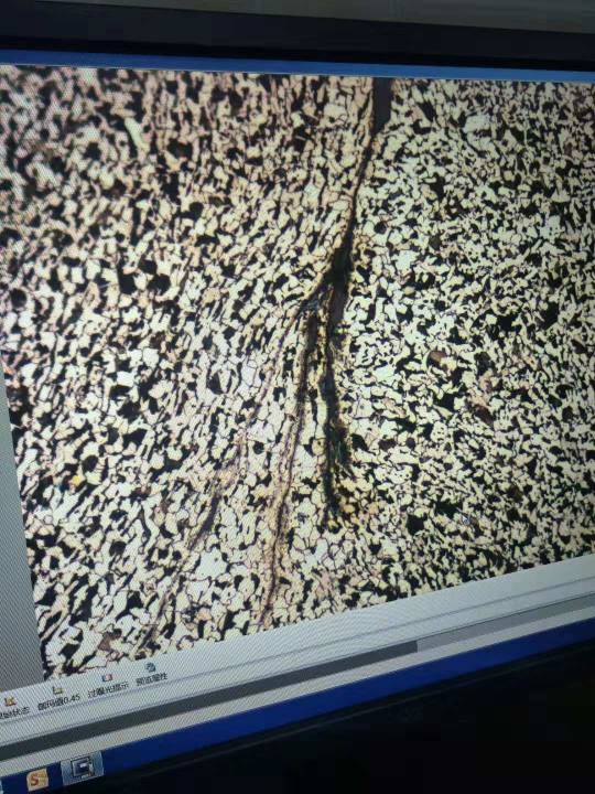

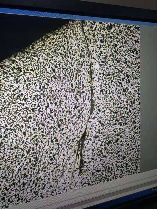

[求助] 请问这是什么缺陷?25mm螺纹钢

看金相图应该是折叠,不知道成型工艺啥样子

发表于 2019-4-9 11:14:55 | 显示全部楼层
明显的折叠现象,加工工艺方便说一下吗

发表于 2019-4-9 21:40:52 | 显示全部楼层
同意,折叠,塑变成型过程中形成的

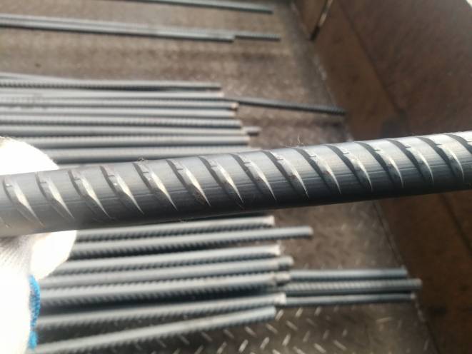

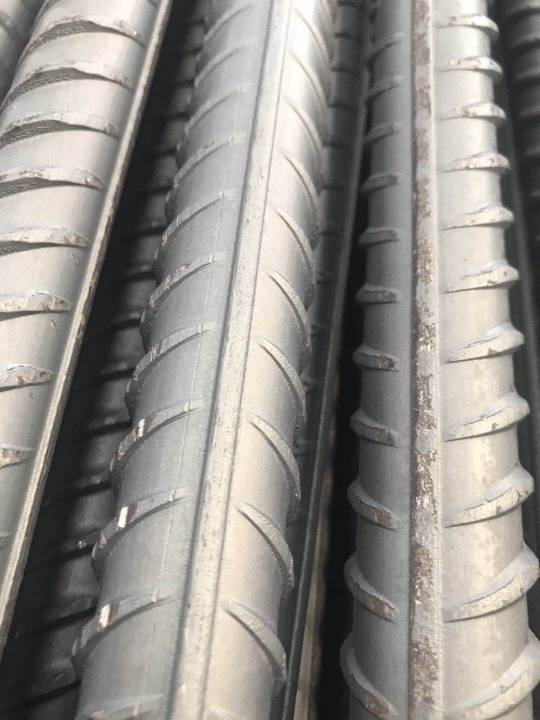

发表于 2019-4-10 12:22:41 | 显示全部楼层
你看看是不是批量出现,是在横肋根部吗?

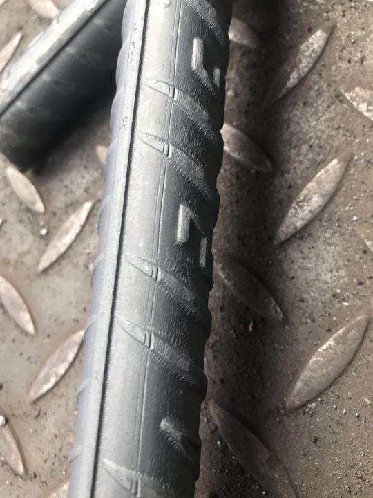

你看看是不是批量出现,是在横肋根部吗?
是批量出现,位置不固定,有的我横肋末端,有的在近末端

折叠的根部不应该是圆滑的吗?这个根部是分叉的、发散的
