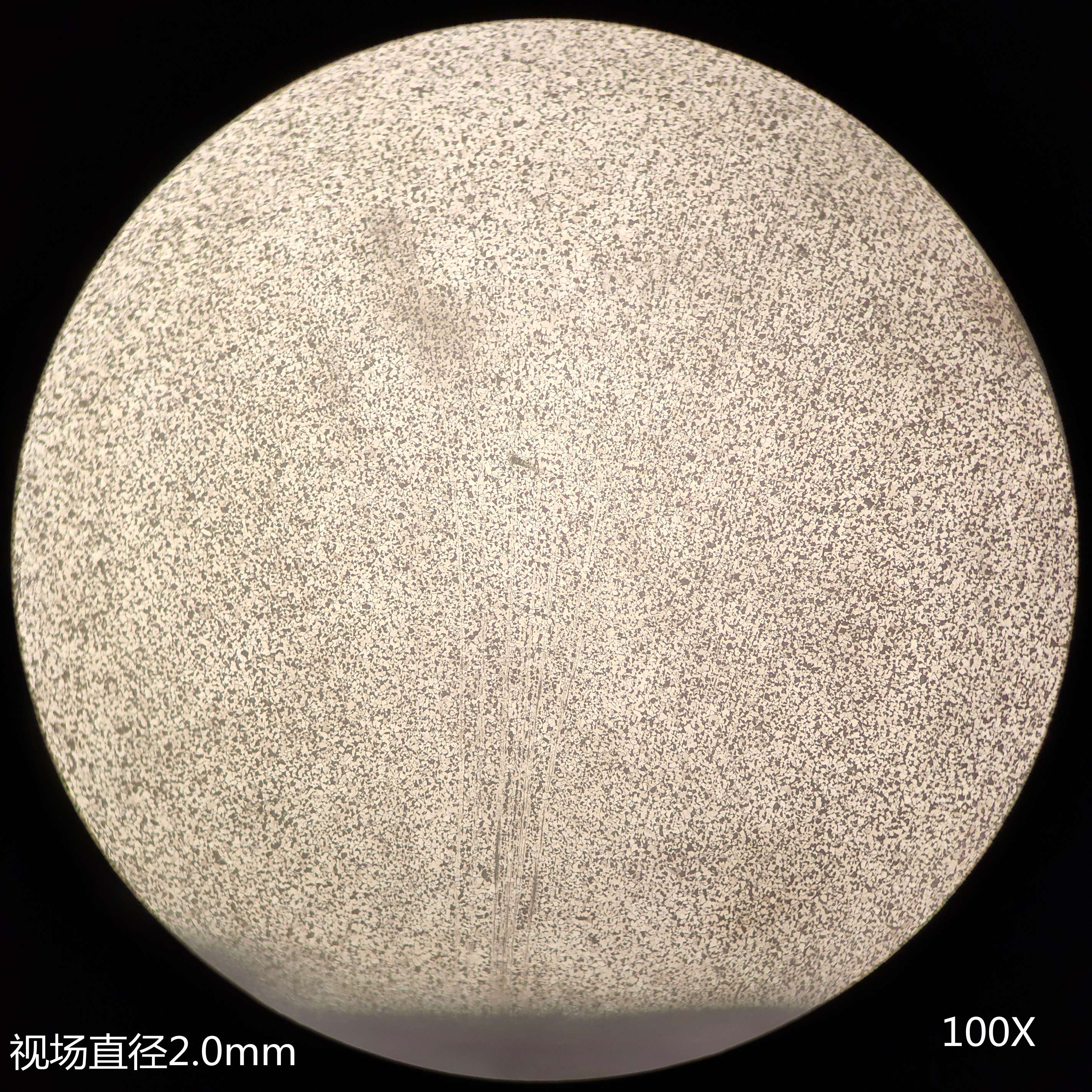

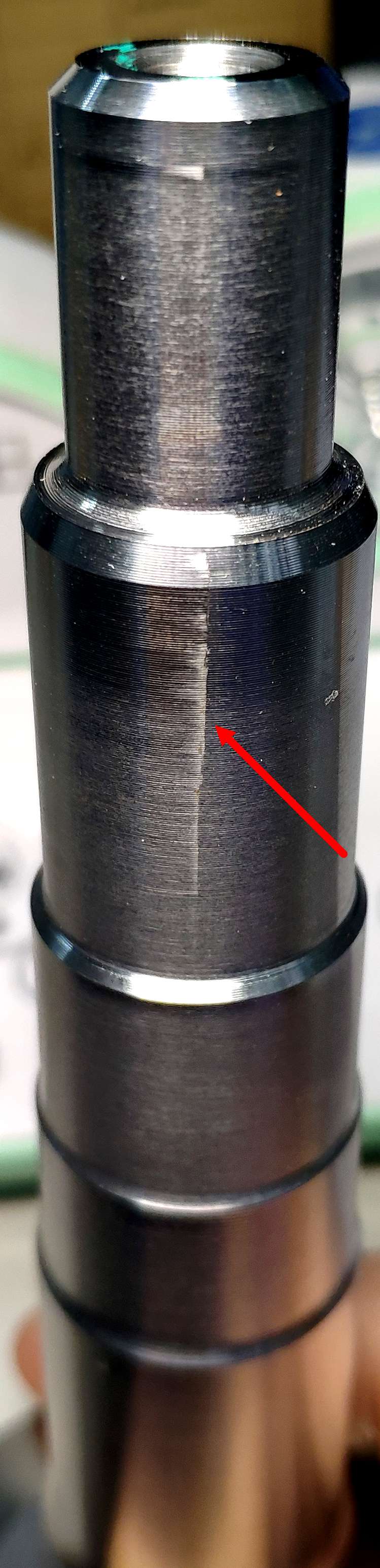

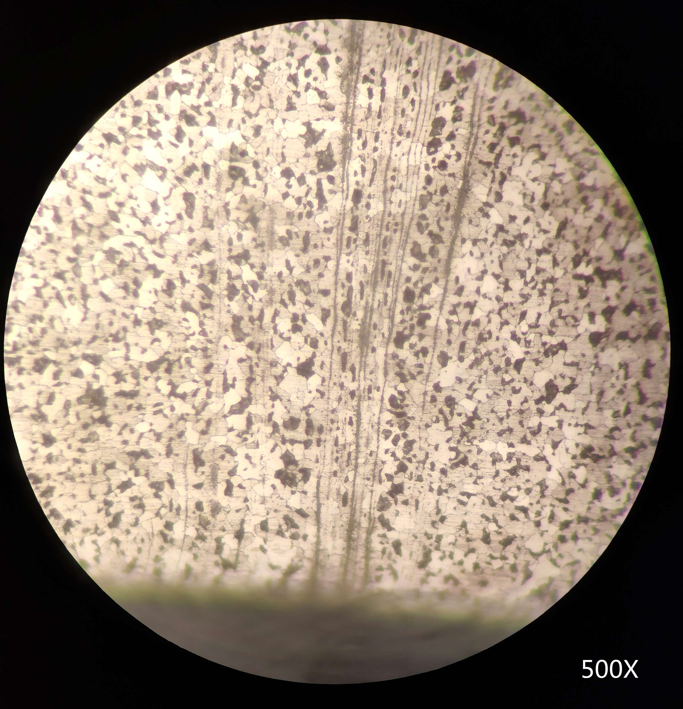

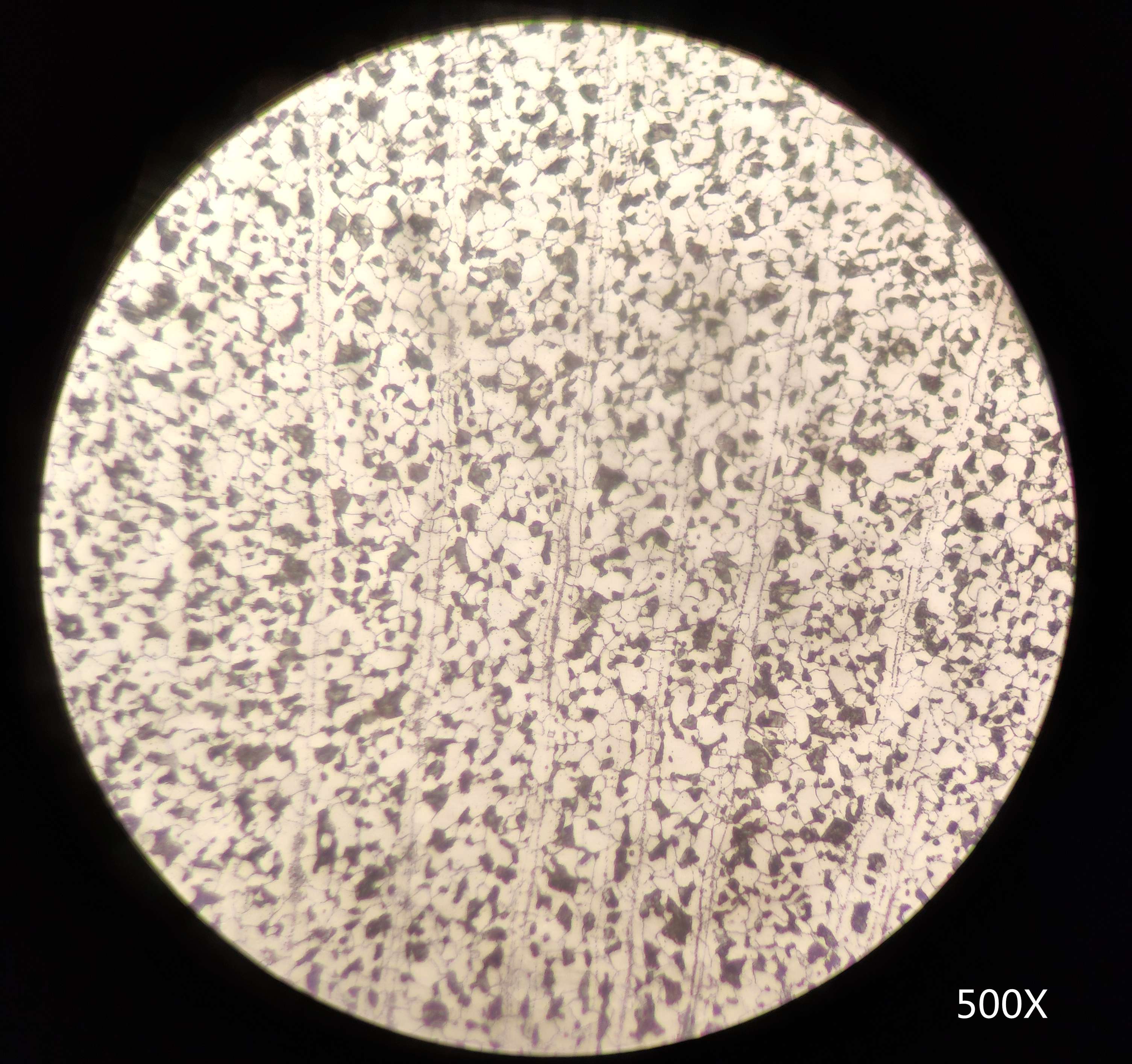

我司一轴类零件在机加完成后(表面加工余量约1mm),发现在小端第二台阶外圆面有长直的轴向线状缺陷,解剖后观察,缺陷以块状和点粒状氧化物构成,呈簇状大致与表面垂直向内延伸,最大深度约1.6mm。
材料:20CrMnTiH
工艺过程:φ45棒料--锻造拔长--等温正火--机加成型
请各位业内同行,帮忙分析缺陷的形成原因,谢谢!

发表于 2019-4-27 13:15:22 | 显示全部楼层
锻造过程中的折叠或者夹渣吧,不腐蚀下的金相应该更明显
签到天数: 183 天
发表于 2019-5-9 07:47:17 | 显示全部楼层
磷的嚴重偏析? 鬼線?!
发表于 2019-5-21 09:55:16 | 显示全部楼层
会不会是原材带来的表面裂纹?
