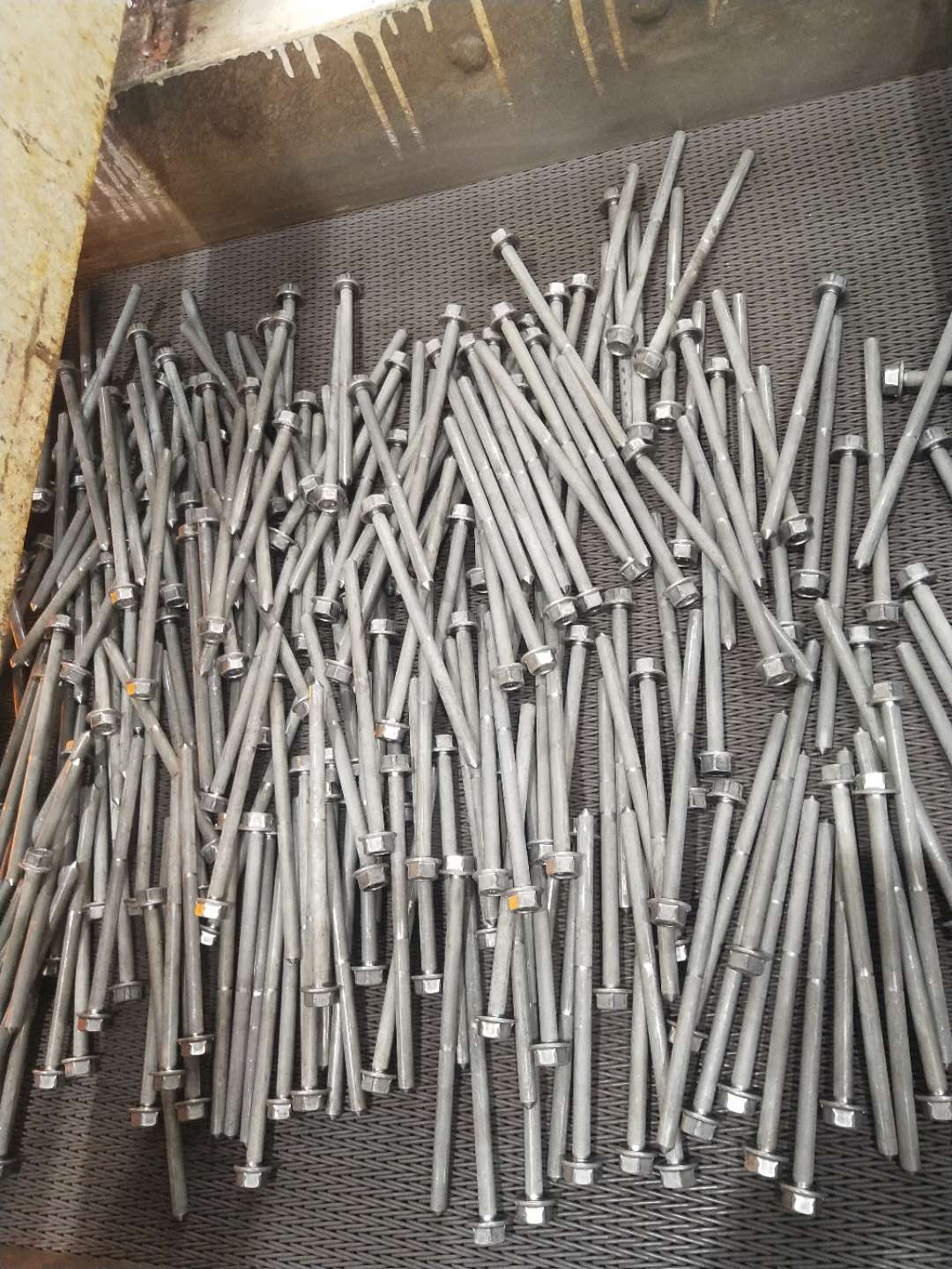

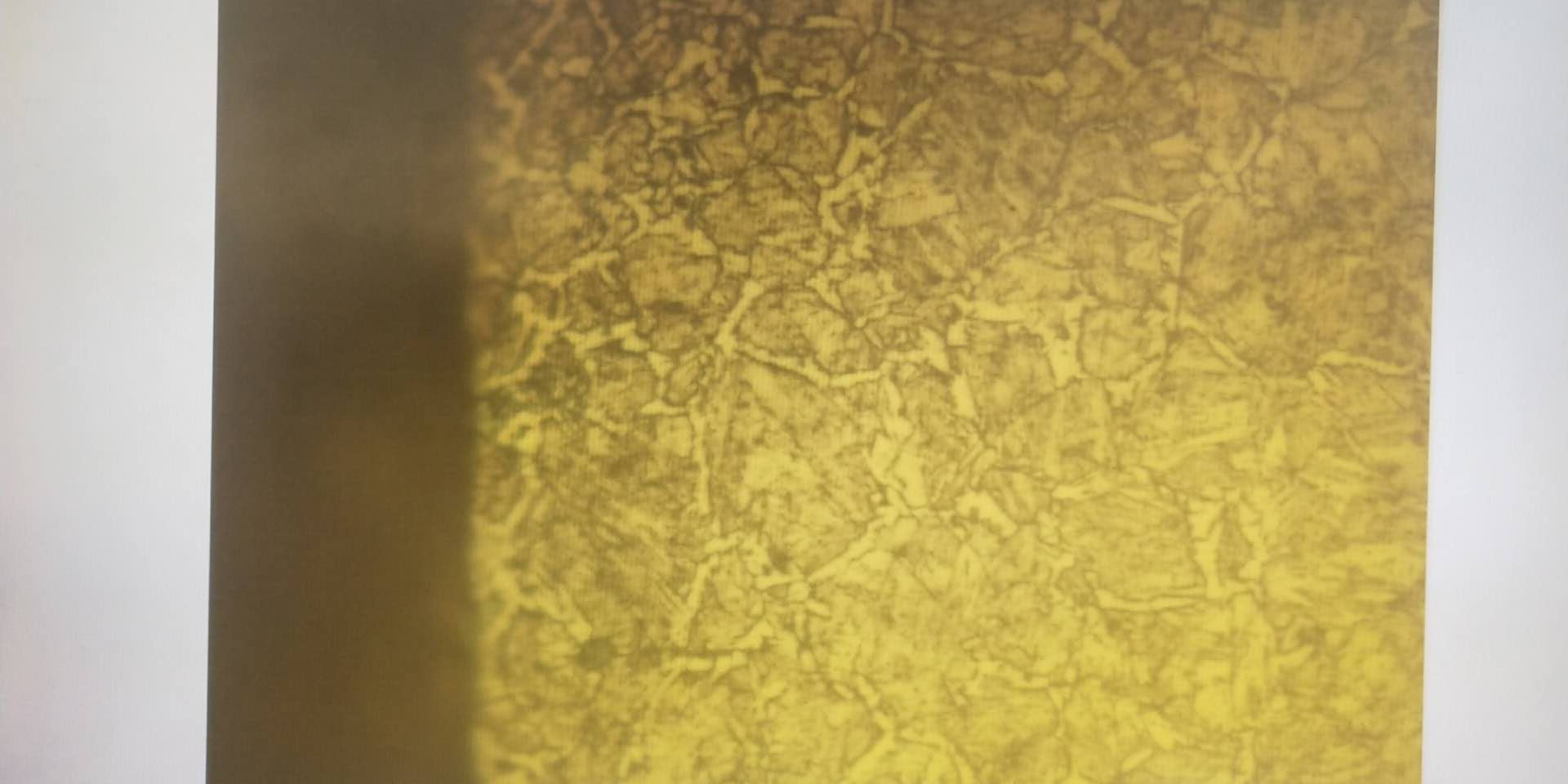

材料40k,规格M12X170,淬火加热温度875℃,加热时间80分钟,油淬,产品金相如图所示,表面网状铁素体析出严重,各位高工分析一下什么原因(急急急)

个人觉得,脱贫碳势一个问题,可以仔细看一下。第二这个没有螺纹的产品很容出现问题,你看一下整个从两侧到中间都是这个网状吗?是否是尾部轻一些,中间杆部表面重一些。 再问一下,这个长的产品你们有变形吗?
签到天数: 172 天
发表于 2019-5-9 21:04:44 | 显示全部楼层
再问一下,这个长的产品你们有变形吗?

一般网状铁素体产生的原因是淬火冷却不足所导致,一般产生在心部比较多,产生在表面的话是否有表面脱贫碳。
发表于 2019-5-16 18:28:18 | 显示全部楼层
表面脱碳造成需要更高的温度与更高的冷速才能把表面淬好

心部没有网状铁素体,网状铁素体出现在表面,什么原因呢,还望指点一下

脱碳是没有的,已经验证过,原材料没有脱碳,网带炉加热气氛也是没问题

心部没有铁素体,原材料没有脱碳,考虑下淬火油的问题吧。

如果确定芯部淬透,表面有网状铁素体,一是表面脱碳(你确定没有),二是表面有预冷(可能是油的问题);

油怎么会产生表面有预冷?详细说明一下
发表于 2019-6-5 16:56:55 | 显示全部楼层
加热至淬火之间间隔略长,导致表面温度下降,进而没淬上火
