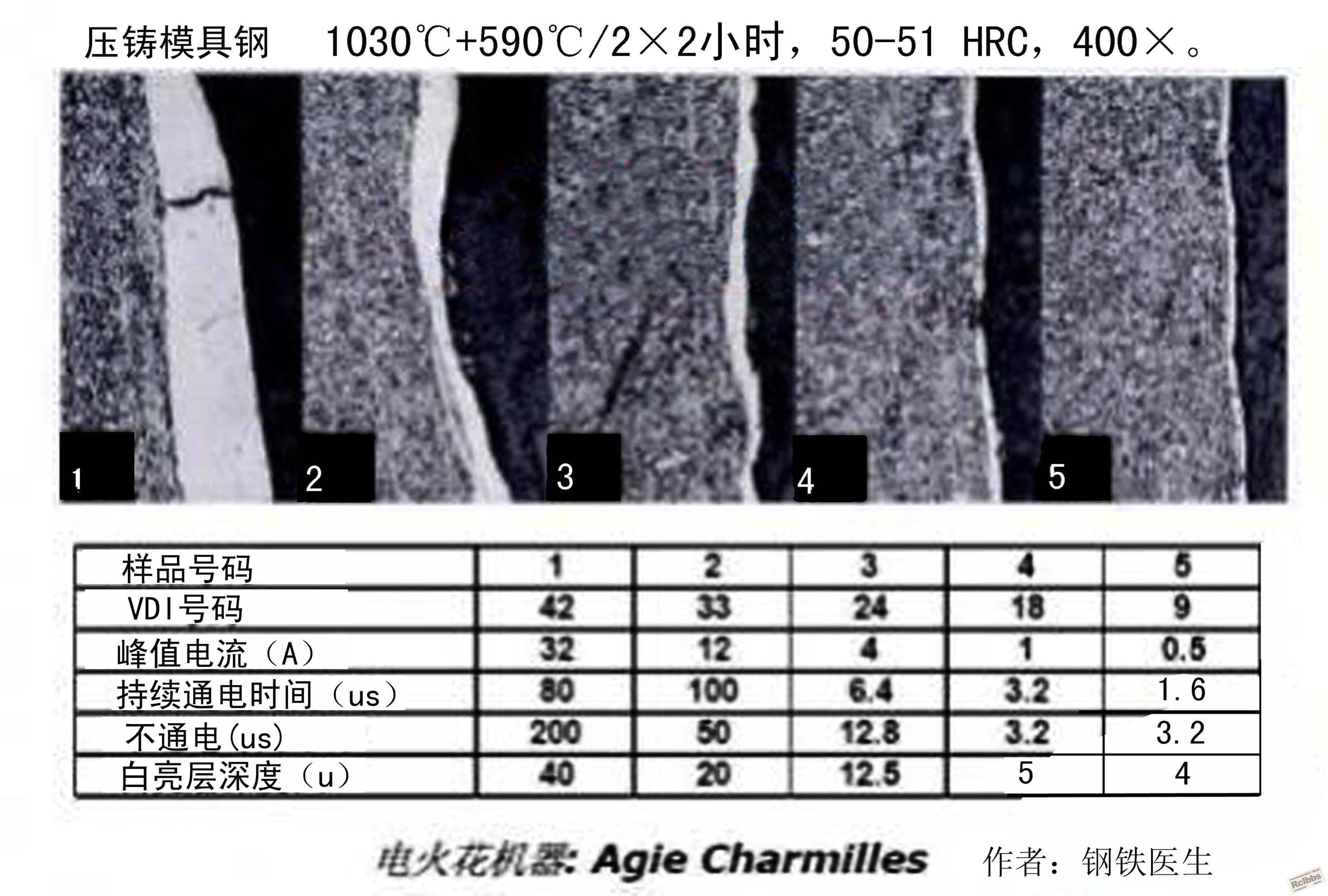

模具钢 电火花加工参数与加工 产生的白亮层深度 关系

发表于 2008-12-4 19:20:39 | 显示全部楼层
我们也刚刚做了个H13钢电火花加工白层的工艺试验,,,,,结果与你的非常相似...我们也一直在建议客户在电加工后必须留有10丝的研磨余量,,,以避免压铸模具早期龟裂......

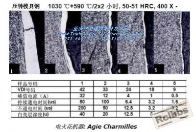

发表于 2009-1-3 12:15:55 | 显示全部楼层
回复 1# 钢铁医生 的帖子
你好 !
对你的图片进行了编辑,并上传,有异议请提出。

放电加工是借助于放电所产生的高温而使工件表面熔化的加工方法。放电加工广泛应用于复杂模具的生产上。由于放电加工显著提高了操作技术、生产力和加工精度,同时可对预硬材料进行加工,对非常复杂的模具型腔(如窄深槽、死角等)显示了特别的优越性,因而倍受人们的欢迎,但这种方法在模具表面(被加工面)遗留了一层硬面脆(约几十微米)的放电白层(依次为组织粗大的再凝固层,布满高密度微裂纹的再淬硬层和回火层),白亮层若不彻底清除,将使微裂纹遗留于模面上成为缺陷源,给模具的使用寿命造成重大隐患。此外,放电加工会在加工面上产生800Mpa左右的拉应力,这种应力若不去除,则会与后续的磨削加工应力(70~80Mpa)及热处理淬火应力(高达1600Mpa)交互叠加而引起应力集中,从而引起模块的剧烈变形甚至开裂。
     因此,在模具制造中,对放电白层要进行彻底清除,并在放电加工后进行稳定化(松弛)处理,以消除残余应力。

那么一般电火花加工白亮层应控制在多少范围以内呢?高速钢W6白亮层12um 高温回火层40um是否会引起工件的开裂?
