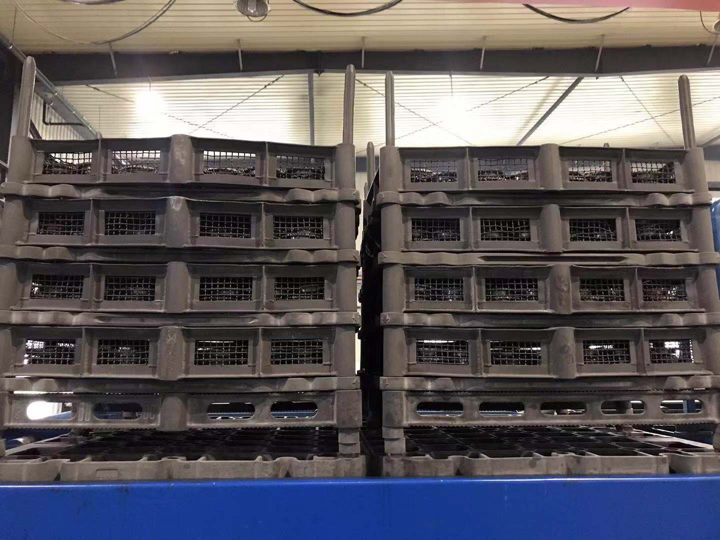

 楼主| 发表于 2019-7-22 17:47:32 | 显示全部楼层
slq 发表于 2019-7-22 10:53
看描述,一定是脱碳了,至于怎么脱的碳,应该提供摆放方式,装炉量等,再一个是否确定硬度低的工件,整个齿 ...
摆放方式如图,分层摆放,每层铁丝网隔离
