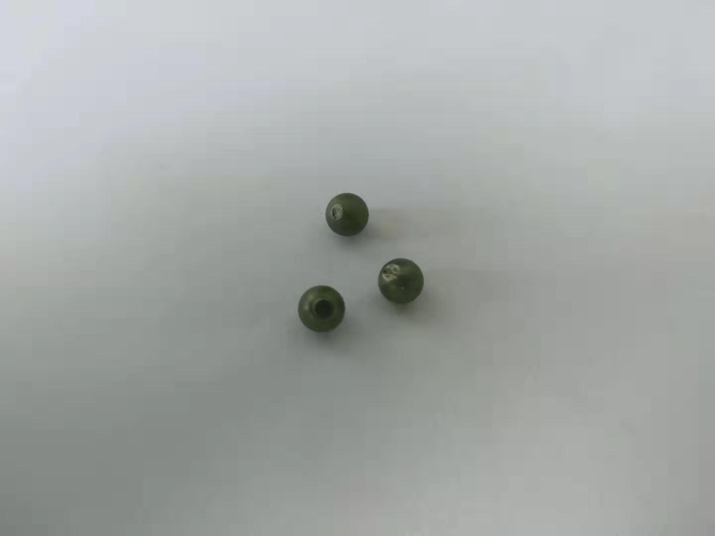

[求助] 大神看看,这种金相

嗯,有很多还不是开裂,就是烧掉的那一点破掉了,就掉了一小块这样,比如像图片中的这样
这个明显是疲劳疲劳和疲劳脱落,典型的轴承钢球接触疲劳。通过这个接触疲劳根据,不能判定钢球磨烧伤造成的,钢球制造工艺我不懂,但是我想不可能局部严重烧伤吧。

这不是疲劳脱落哦,是烧伤,有些掉了一半,还有一半烧伤的没掉,很明显的

你能说明下,你的金相是怎么切,在什么位置做的么?
你说的裂纹位置的金相有吗?
说到底,开裂就是应力-应变,超出塑性变形的范围,初始裂纹不断扩展的结果。
如果是加工过程中产生的,从过程中,各个产品的不同点去寻找问题的根本原因。
如果是烧伤的话,是什么原因造成的烧伤呢?
有没有可能是脱碳么?
有没有可能是淬火延迟呢?
有没有可能是产品是落地件,然后被撞击到了呢?
另外,他的规律和特点是什么?抽丝剥茧,终能窥见真因。
你的意思是说,产品局部被烧化了,所以溶化掉了一块,是这样子吗?
