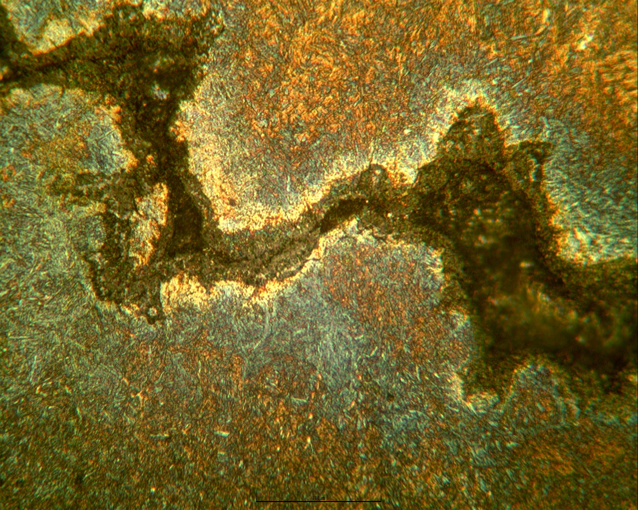

 楼主| 发表于 2019-8-22 13:57:44 | 显示全部楼层
shihuan211152 发表于 2019-8-22 09:02
最好提供以下信息,更有助于大家分析你的问题
1、零件材料,热处理要求简介
2、从原材料到成品,主要的工 ...
这是裂纹处金相,请教老师分析分析是什么情况????

发表于 2019-8-22 15:59:13 | 显示全部楼层
确认个问题,裂纹附近有没有孔洞状缺陷

发表于 2019-8-22 17:19:44 | 显示全部楼层
15966215050 发表于 2019-8-22 13:55
这是断口处金相图片,什么情况老师??、、
锻造的时候开裂脱碳和氧化了,能够看到铁素体。

发表于 2019-8-23 08:15:15 | 显示全部楼层
下次发图的时候注明放大倍率,以及切割位置吧。
这张图裂纹表面有很多氧化物,查查是不是锻造问题。(难道是终锻温度过低?)
建议重新抛光腐蚀一下,再拍一张低点倍数的照片看看。

 楼主| 发表于 2019-8-23 08:49:44 | 显示全部楼层
shihuan211152 发表于 2019-8-22 15:59
确认个问题,裂纹附近有没有孔洞状缺陷
没有孔洞,只有裂纹,老师

 楼主| 发表于 2019-8-23 08:51:01 | 显示全部楼层
是锻造的问题,是吗老师

 楼主| 发表于 2019-8-23 08:54:07 | 显示全部楼层
这是放大500倍的老师

发表于 2019-8-23 13:38:46 | 显示全部楼层
15966215050 发表于 2019-8-23 08:51
是锻造的问题,是吗老师
这个问题很简单,自己在显微镜下面看的时候,有没有脱碳,氧化情况怎么样,就知道呢。注意腐蚀后用酒精洗,这样子,边缘返酸现象就会降低。
