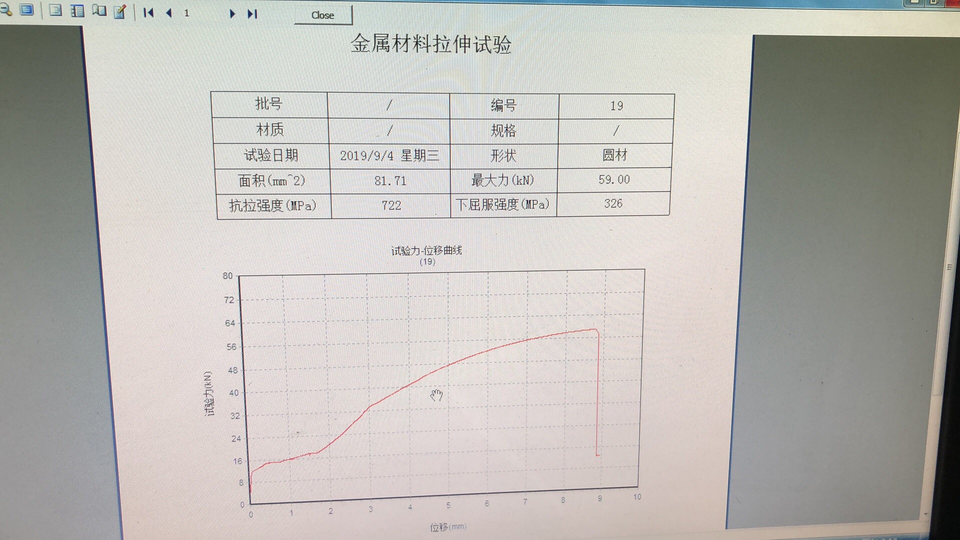

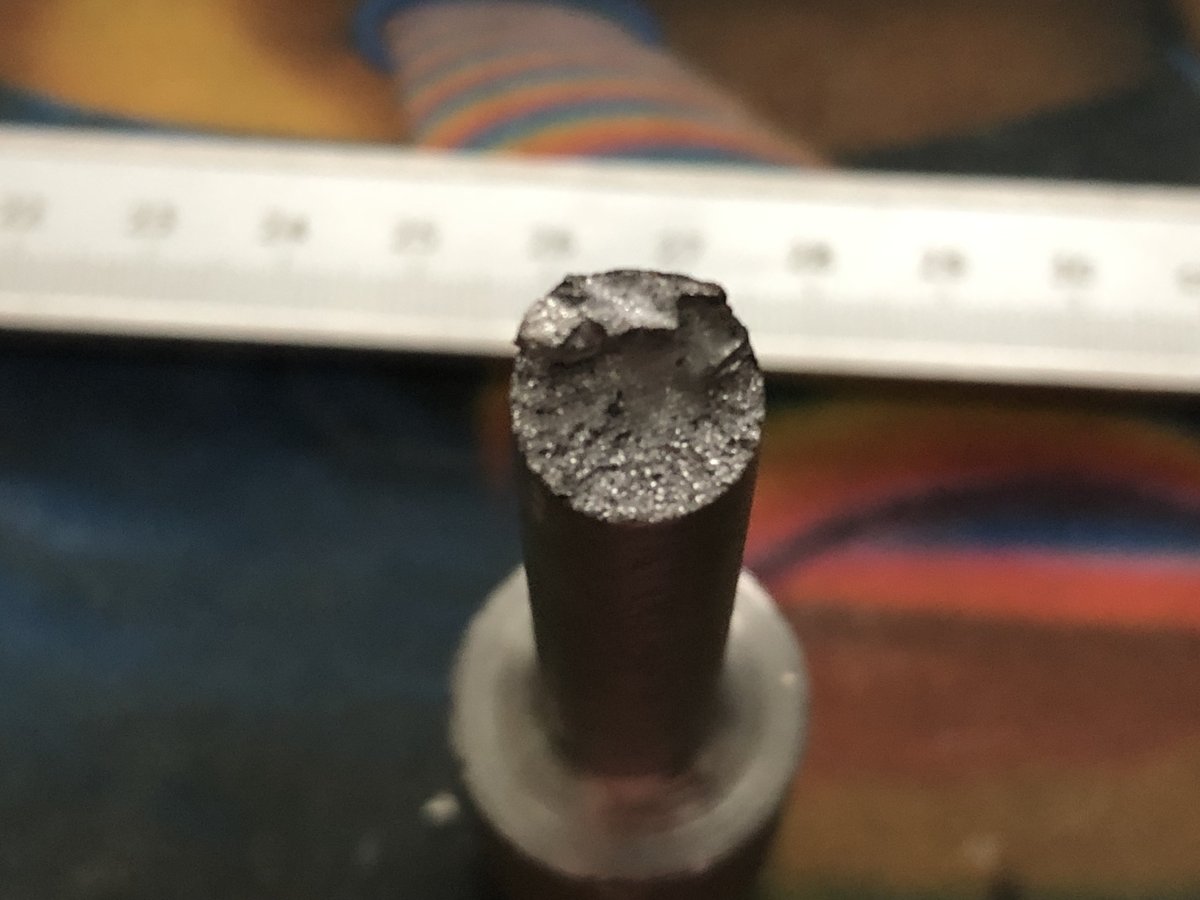

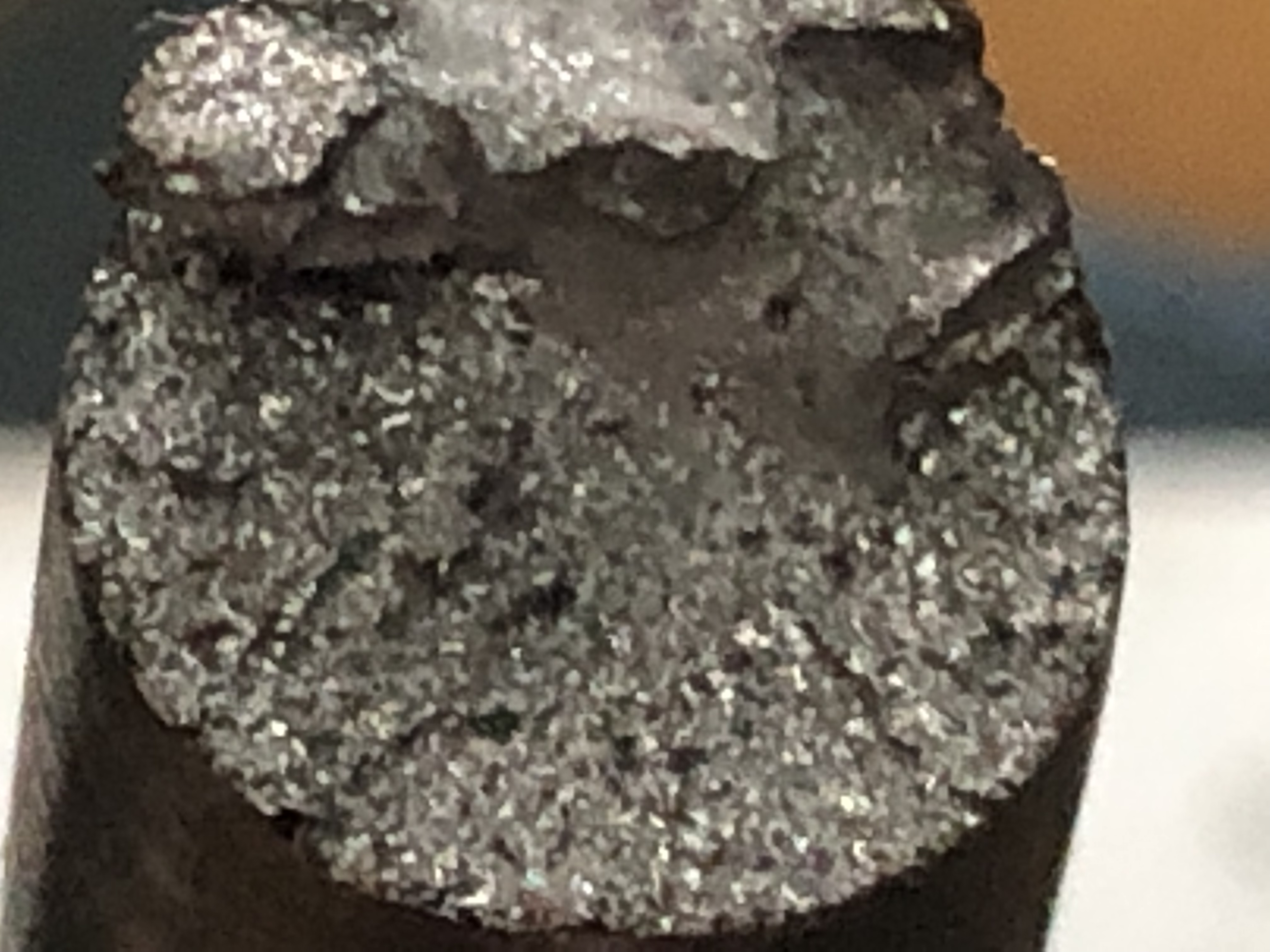

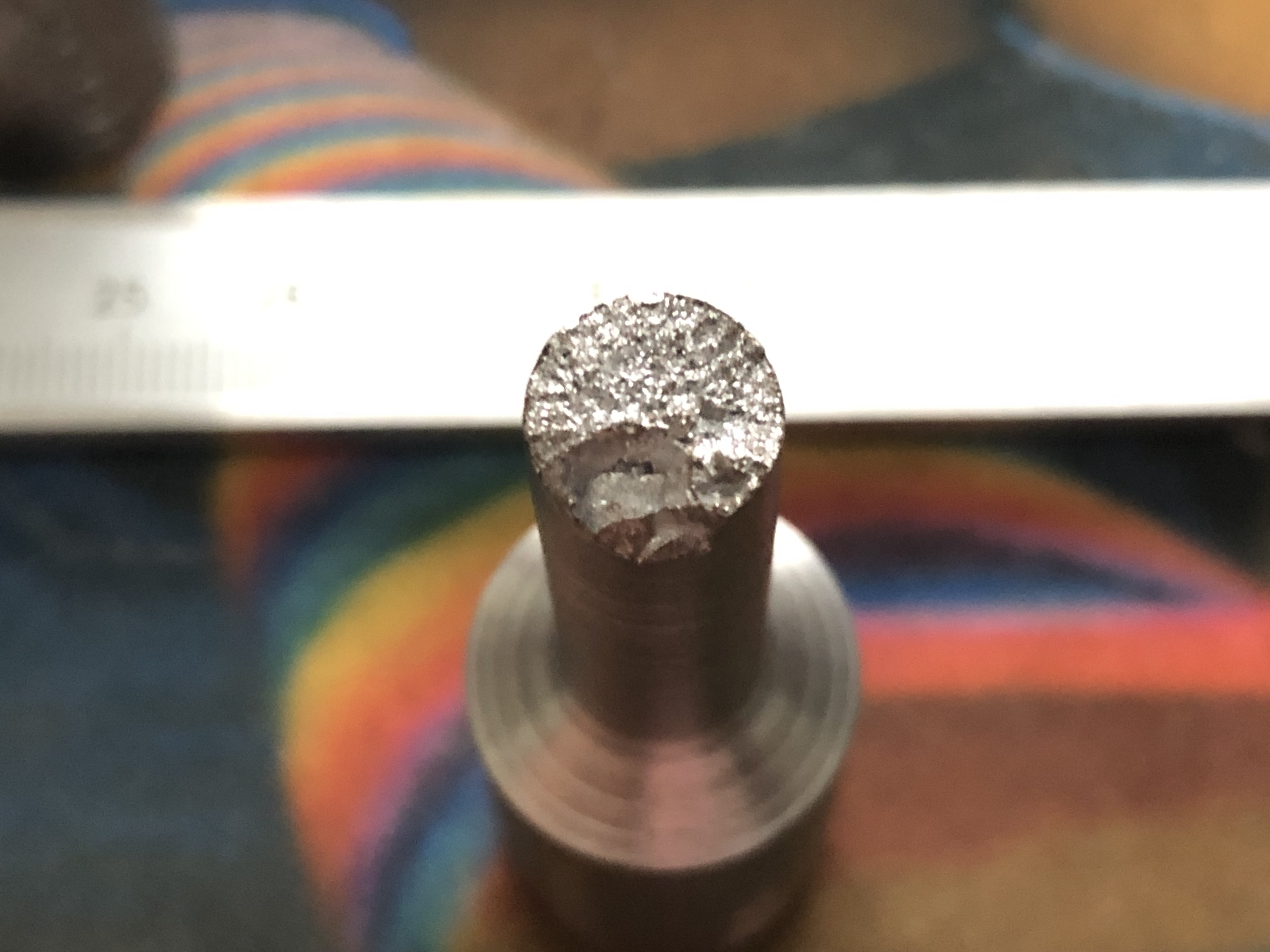

桥梁支柱的本体试棒,材质为ZG270-500,随炉试棒,附带在铸件本体上面材质为:
第一炉:C=0.39 S=0.021 P= 0.016 Si=0.34 Mn=0.55第二炉:C=0.38 S=0.023 P= 0.018 Si=0.40 Mn=0.57
第三炉:C=0.34 S=0.024 P= 0.018 Si=0.25 Mn=0.63
每炉2根试棒附带在铸件上,然后热处理
正火880度 均温4.5个小时 然后直接拉出炉子空冷 ,冷至200度左右,推进去回火,600度,均温2小时。直接拉出空冷。

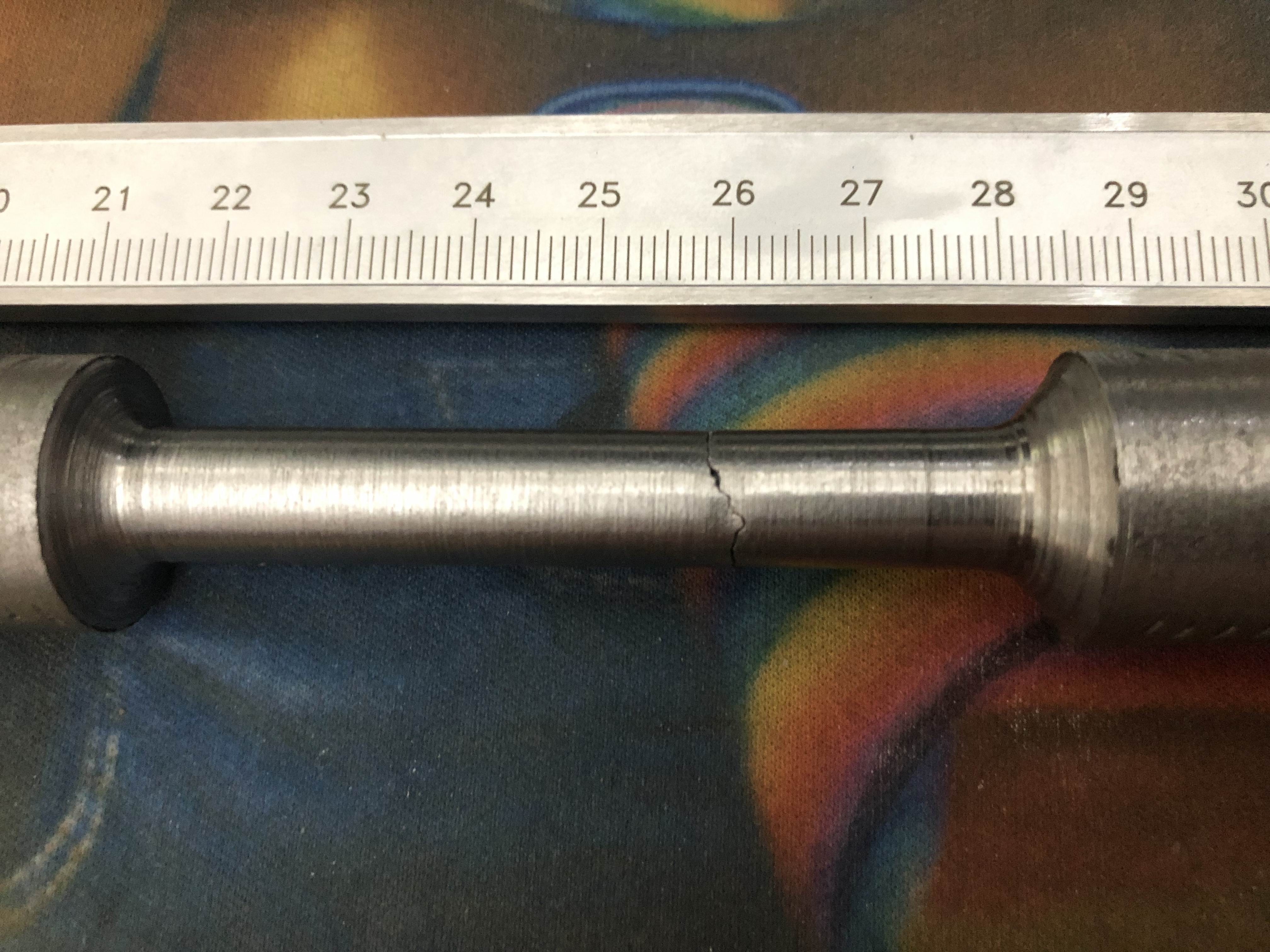

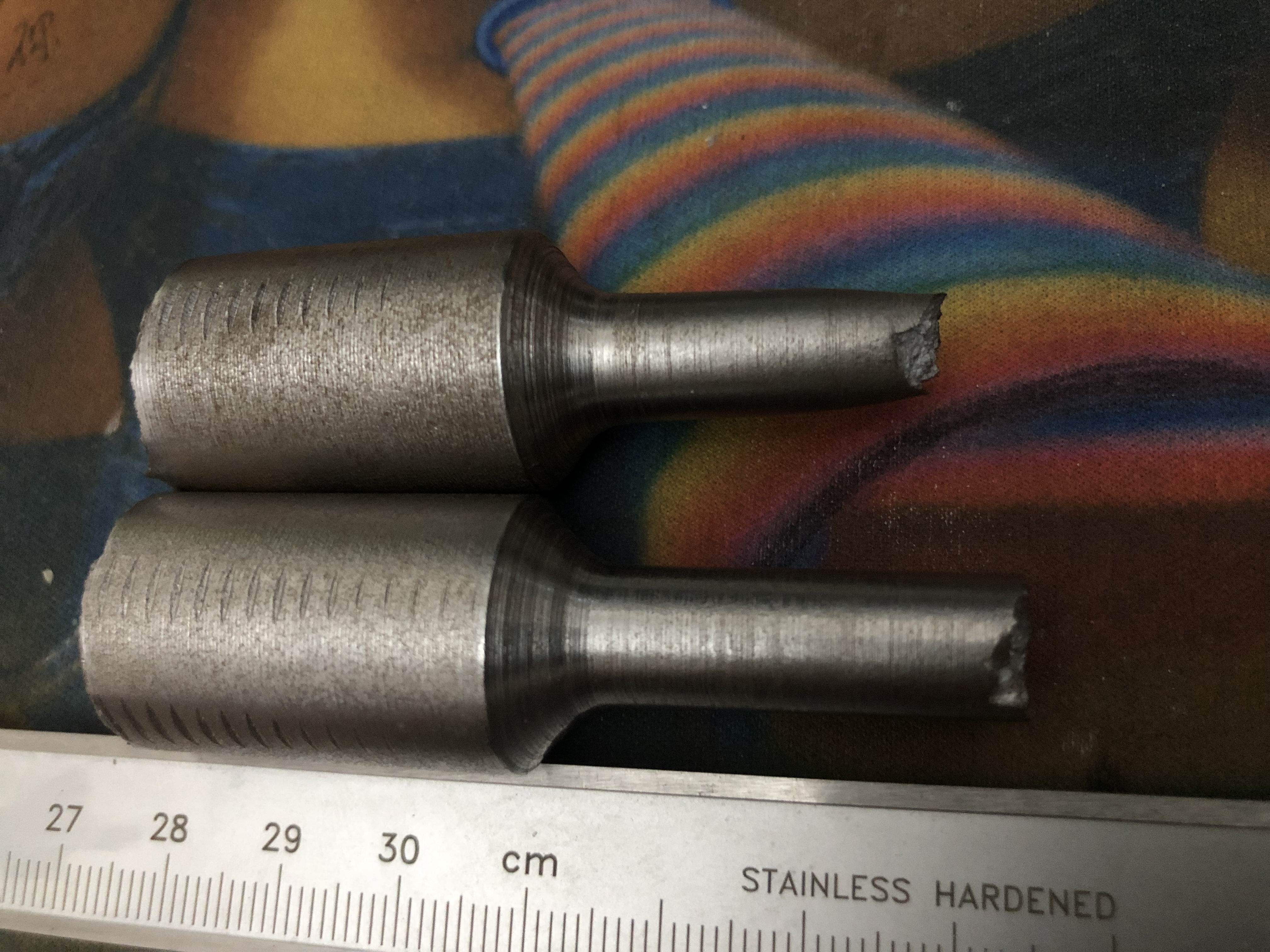

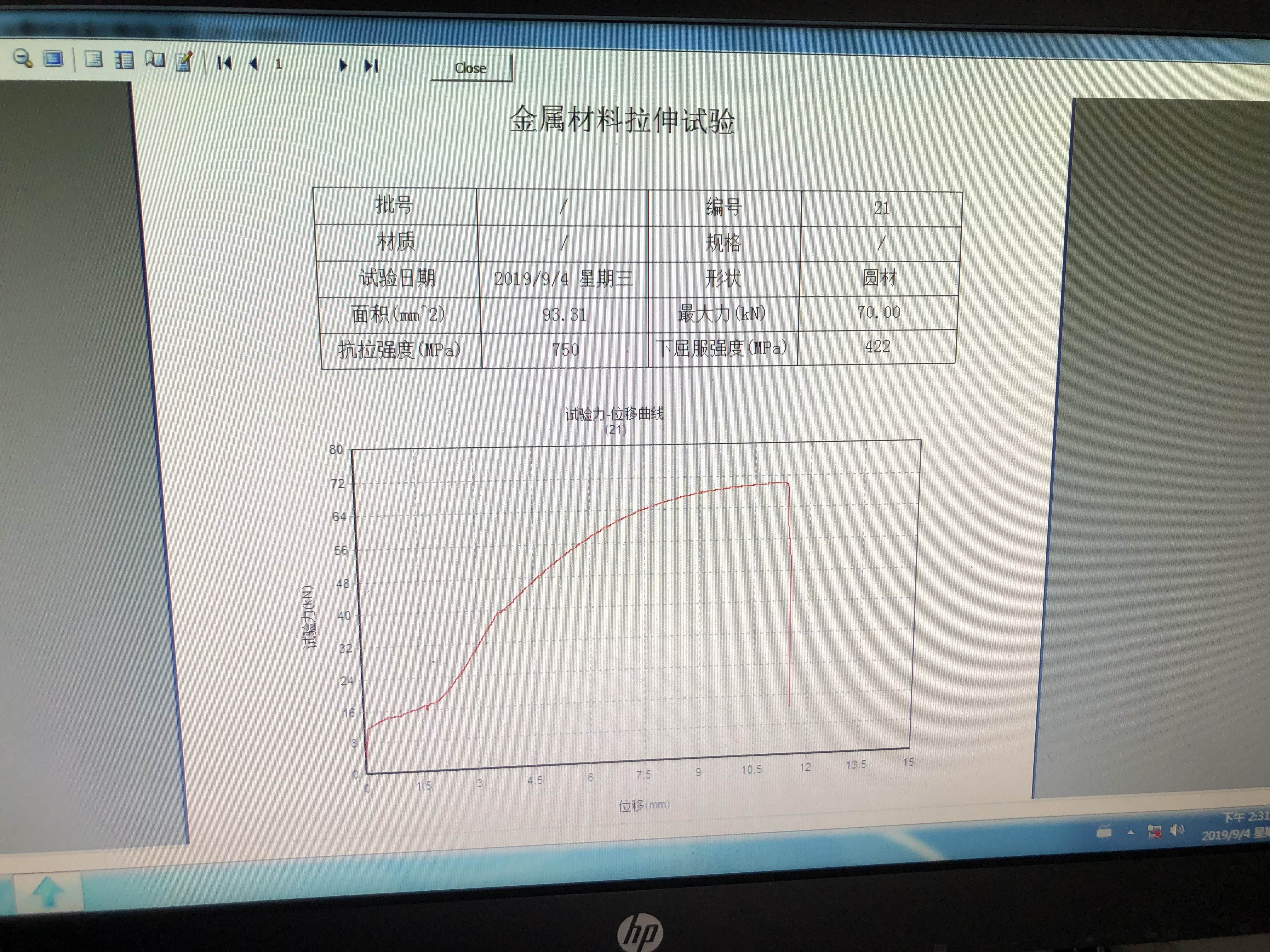

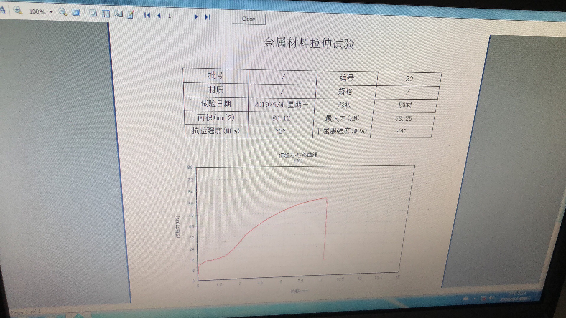

运送到厂家,厂家把试棒从本体上拿下来,拿了3个做拉伸实验
抗拉能达到700多,屈服也能达到300-400多,可就是伸长率几乎没有,只有8%左右,还未做冲击。
现在我将产品运回,又从铸件上取一个试棒,单独热处理,正火900度,均温6小时,直接出炉,放到地面上冷却。然后没有回火。
然后直接做拉伸实验,还是相同的情况,强度很好。伸长率不够。

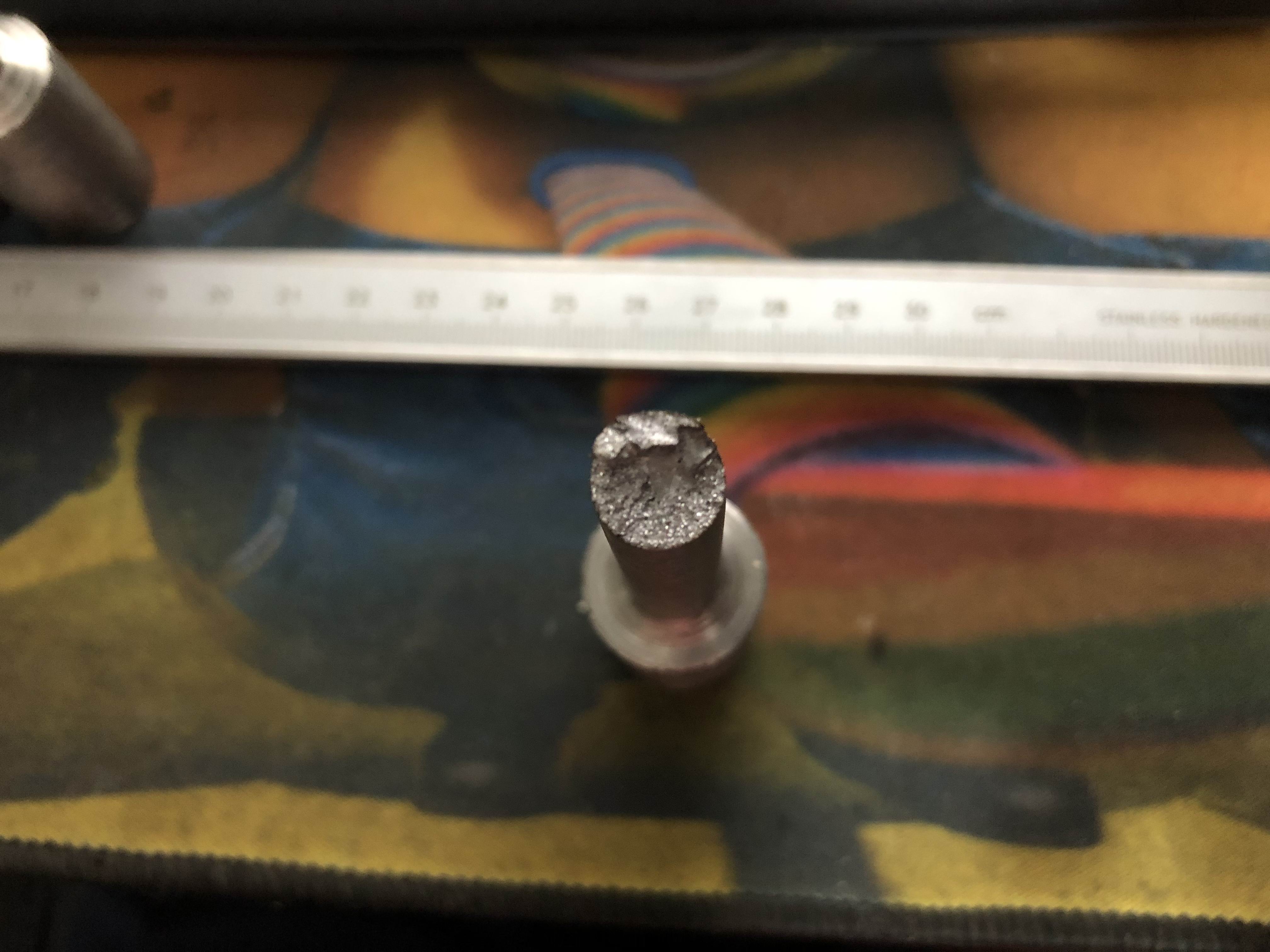

请问现在该如何处理。附带一些试棒的图。
最后一张是其他厂家试棒断口和我们试棒的断口对比。明显可以看到其他厂家伸长率很好。

发表于 2019-9-10 16:37:57 | 显示全部楼层
给你一点建议:
1、将拉伸试样纵向半剖做个金相,看铸造缺陷严重程度是否超标;
2、ZG270-500D的正火,900度加热可以,但冷却时建议改成:将工件吊离炉面,用强风甚至雾冷,使正火组织得到细化,后再适当回火。

发表于 2019-9-12 14:09:19 | 显示全部楼层
我们也遇到过这种情况,抗拉强度很高,断面收缩率、伸长率差得远,检查结果是铝含量严重超标。
